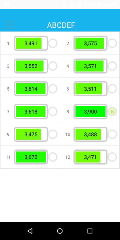

У меня Литокала типоразмера 32700, написано 7000 мАч, хотя в отзывах пишут, что не более 6100 мАч. Эти скрины делал при 3 А зарядки, хотя и при 1 А картина та же самая. Вольт на 43,8. Если задрать пороги защиты, то не пыхнет ли уже заряженная батарея? Как-то боязно. Или в батареях есть встроенная защита?

Вообще лучше зарядку убавить, если есть возможность.
Лифер до 3.9 можно недолго.
Ставь защиту от перезаряда 3.9, сброс защиты 3.7, балансировку на 3.65.
Втыкай зарядку и жди пока все банки не станут 3.65 при падении зарядного тока до нуля.

Вот такие результаты, заряжал током 0,6А, а над снижением напряжения работаю пока что.
То, что вместо 9-й стала быстрее заряжаться 8-я батарея, отношу за счет того, что переустанавливал программу БМС. Это, конечно, предположение, я же не знаю, жестко ли привязана нумерация в программе к проводкам БМС.

Ну и оставь, пусть балансируется.
Жёстко привязана. Просто это лифер, да ещё и литокала, у него может плавать напряжение вблизи верхнего порога.

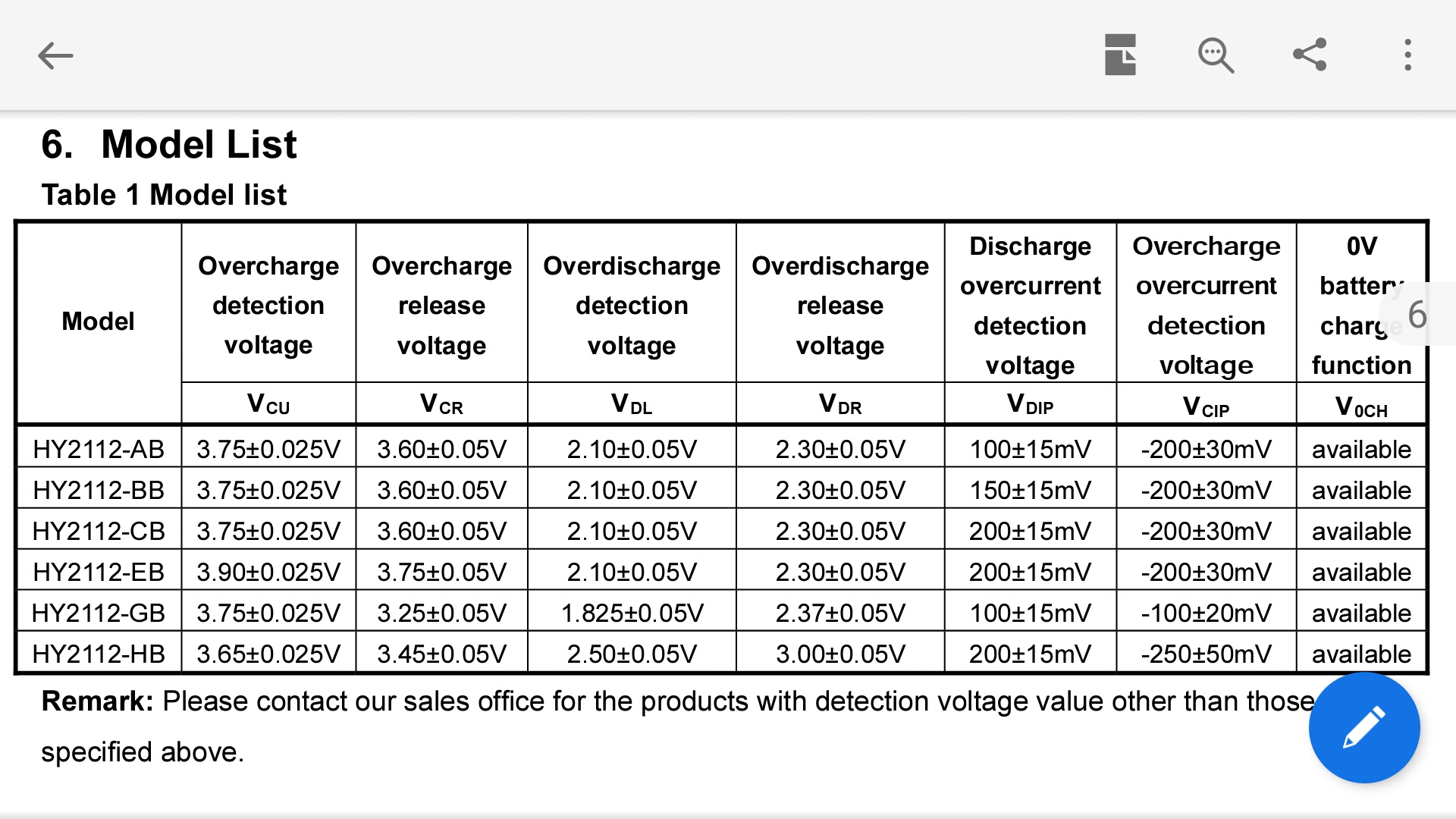

Я не отрицаю, что могут быть элементы и на 3,925В:
Но где, где сказано про это на элементы у [user]АлексейВ[/user] ?
Хдэ эта спецификация ?
Max - 3,65V:

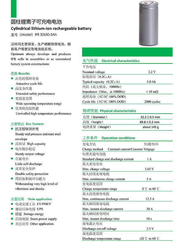

Цитата: inetchik от 03 Нояб. 2020 в 22:01Реально, прекращайте эти необдуманные эксперименты !!
Почему же необдуманные? Вот уважаемый участник посоветовал выставить на 3,9, я выставил, зарядил, ничего не сгорело. Или Вы считаете, что может и сгореть? На какое значение тогда выставить, просто интересно услышать еще одно мнение.
И еще, на последнем рисунке написано, что батарея литий-ионная. А у меня железо-фосфат, напомню. Странно, что написано 3,65, конечно, вроде у литий-ионных другие значения.

Мультиметр наконец-то прибыл, опытным путем узнал, что нумерация начинается с черного провода. Странно, что вначале быстрее всех заряжался №8, а теперь так ведет себя №9, причем №8 при зарядке плетется в конце списка по напряжению. Может, №8 заряжал соседа, сам устал, его сосед приобрел избыток сил, поэтому быстрее всех стал заряжаться?
