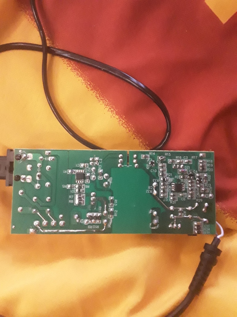

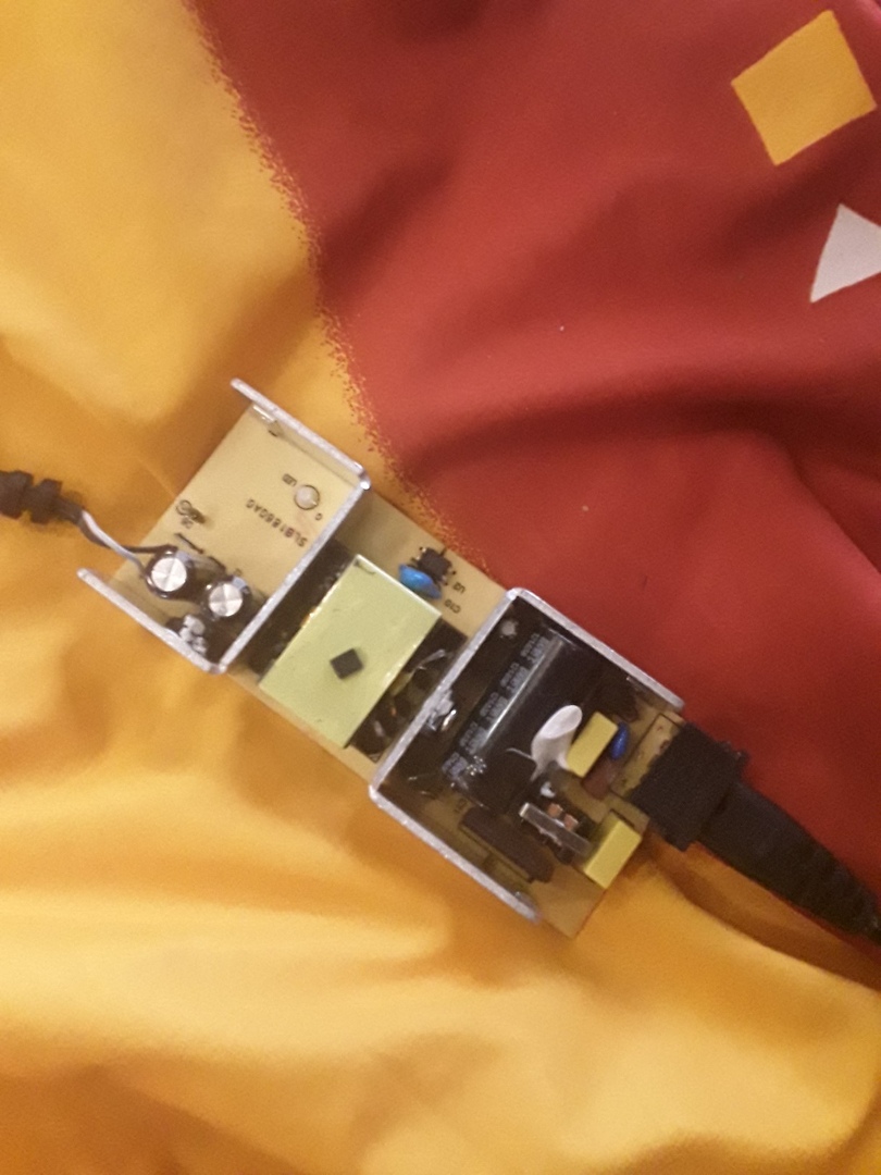

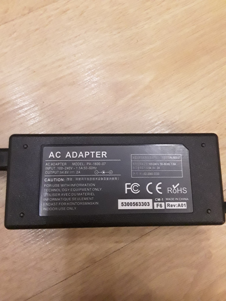

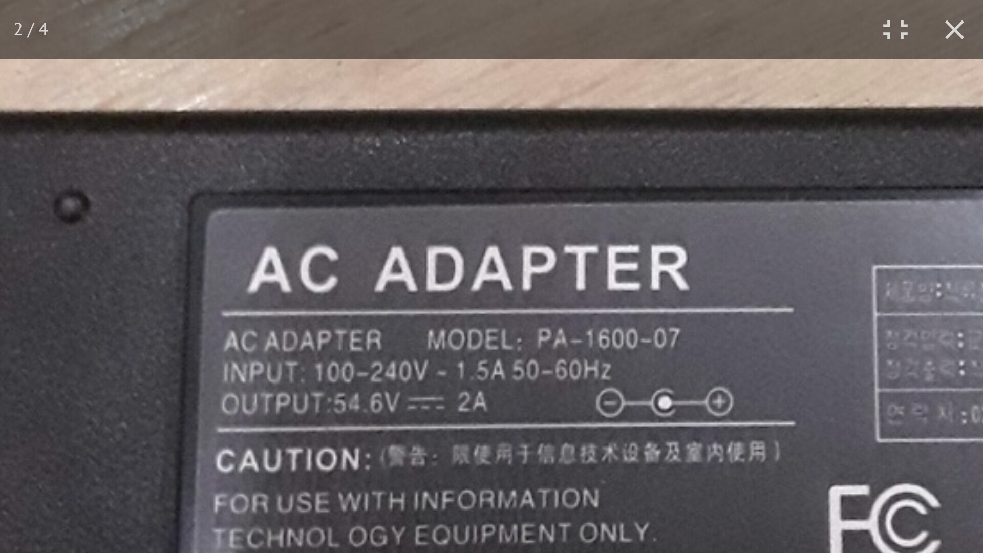

Фотки, ссылки-скрины на ЗУ, где сказано, что мигание - это балансировка ?
Фотки плат всрытых ЗУ со всех сторон ?
https://tiu.ru/p461688816-setevoj-blok-pitaniya.html,вот такая зарядка
inetchik
Цитата: Лев8 от 24 Окт. 2020 в 18:03БМС плата делает так, что пропускает ток по чуть чуть тем самым балансируя ячейки
Нет такого свойства, чуть-чуть, у рассматриваемой BMS !
По чуть-чуть, разряжают резики, когда спецмикрухи отдетектят овервольтаж и дадут отмашку транзисторикам, которые подключают эти резики параллельно с перезаряженной частью аккума.
Входные и выходные, силовые, феты в BMS могут быть только в двух состояниях, если исправны: открыты, закрыты.
Никакого чуть-чуть они не делают !

Adapter, its not CHARGER:
Он не умеет CC !
SF8. B1-Р600 с ЛЖФ15S-19.5АЧ.
Мы на карте.BR, Dmitry.
inetchik
Потому и моргает на постоянку от перегрузки по Току.
