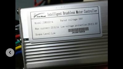

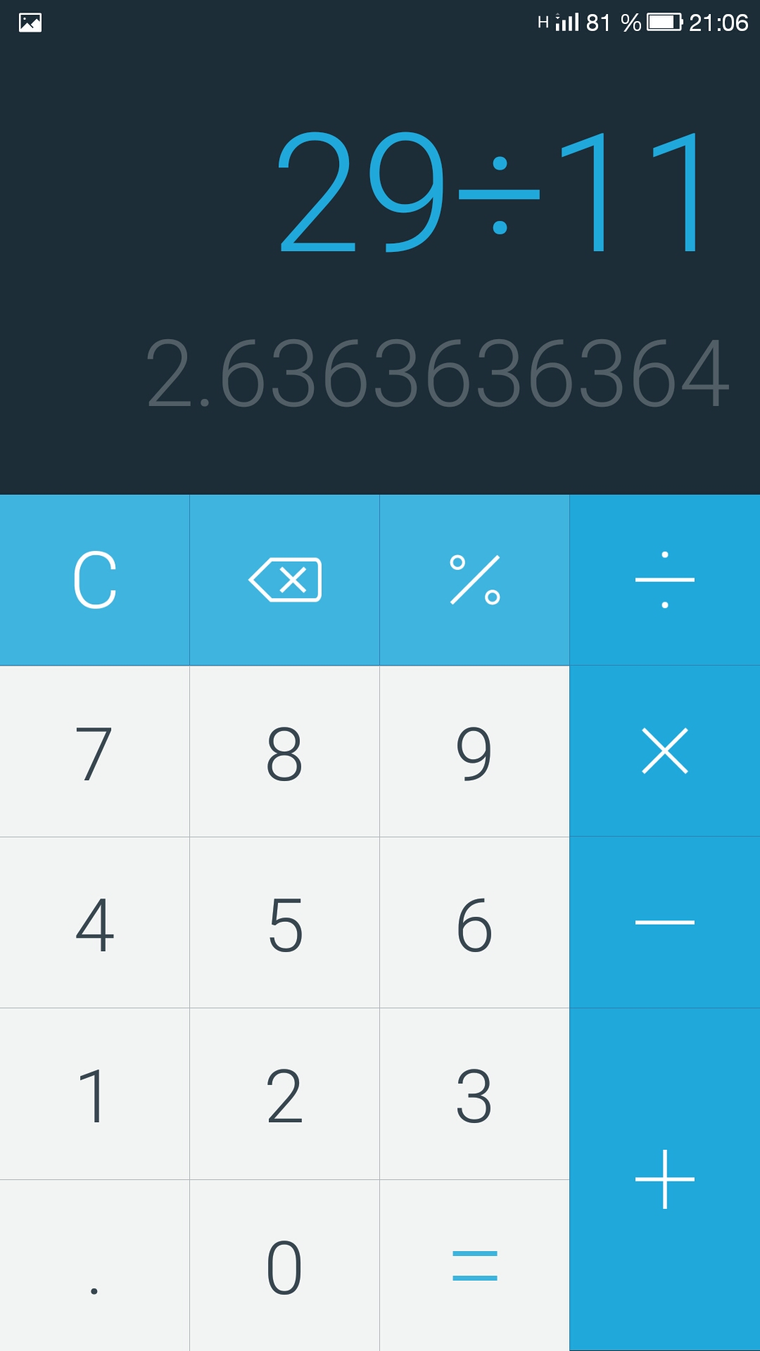

Полагаю, что контроллер такой:
На нем указан нижний порог на отключение в 29В.
Из этого следует расчет минимальных напряжений на элементах:
Нормально и значительно лучше, чем для варианта 1P12S, можно ездить.
Единственное, чуть медленнее и на чуть меньшее расстояние.

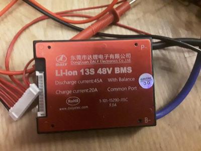

Цитата: Лев8 от 15 Окт. 2020 в 01:11
Да вот такая БМС, продавец с авито, думаю врятли ссылка на него что даст, схема подключения обычная правильная, P- на нагрузку и зарядку, крайний плюс так же на нагрузку и зарядку, B- на крайний минус от  крайнего плюса, черный балансировочный провод туда же куда и Б-, красные балансировочные провода по плюсам, никаких лишних проводов не осталось, по схеме подключения говорили все верно

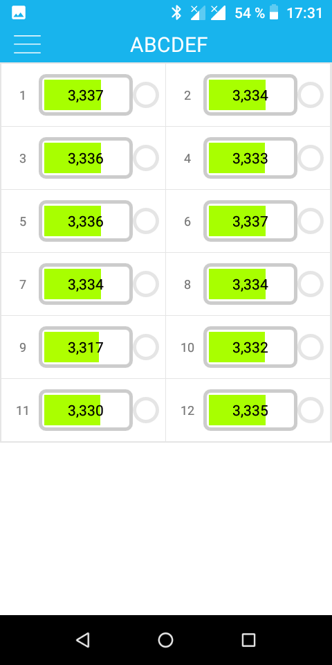

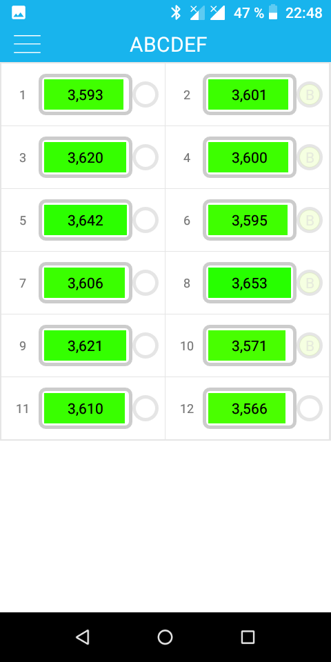

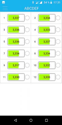

АлексейВ
Цитата: tmiaer от 28 Окт. 2020 в 17:42Какие напряжения на банках, при включенной зарядке и при выключенной. Скриншоты.
Наконец-то разобрался, как делать скриншот с экрана смартфона. Странная вещь случалась с батареями. Сначала убегал № 9, а теперь - № 8. Отчего "болезнь" передалась соседу, непонятно. Вирус?   :eek:
До и 2 секунды после зарядки:
В принципе, я тут особого криминала не вижу, разве что либо ток зарядки большеватый, либо сопротивление банок.
На сколько Ач банки и на сколько ампер зарядка? И на сколько вольт.
Если отключает, можно убавить напряжение зарядки до 3.55*12 или задрать пороги защиты до 3.8-3.9.
