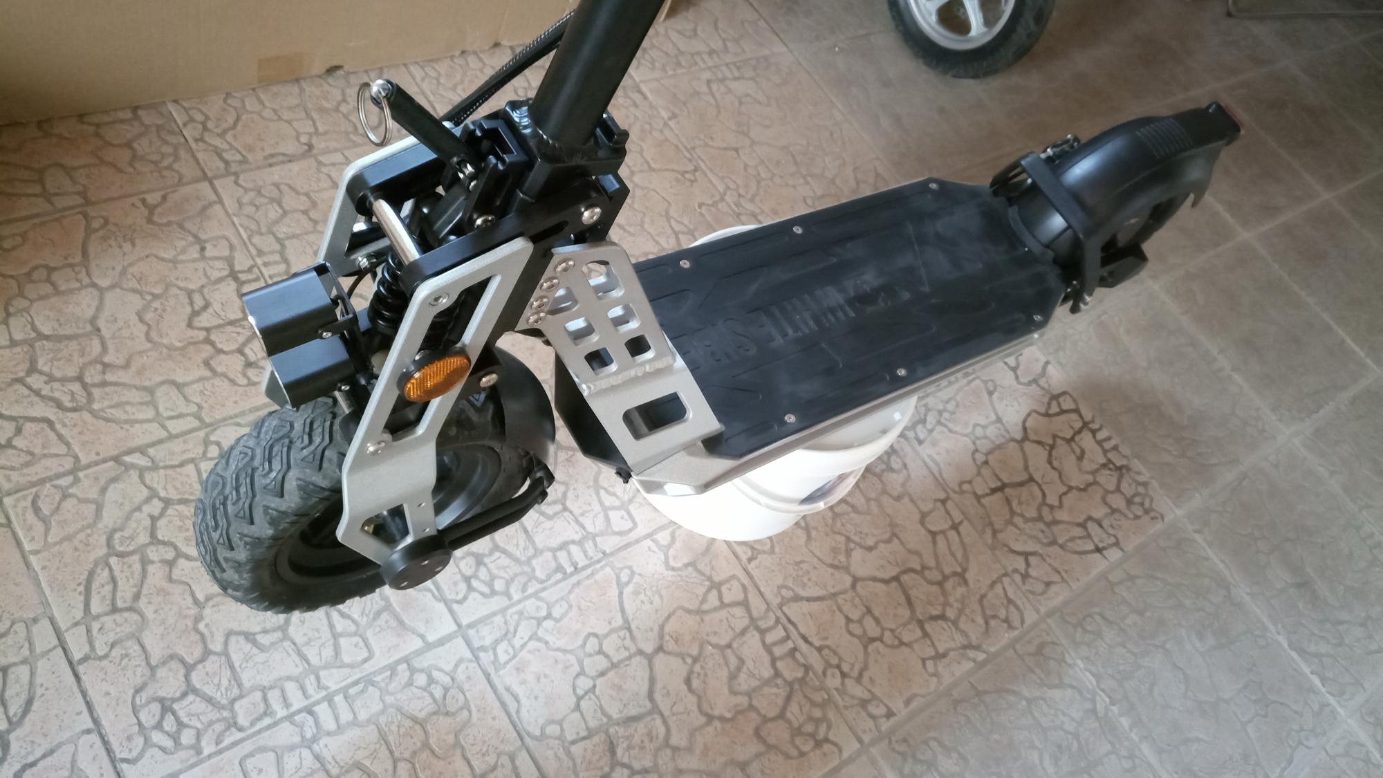

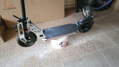

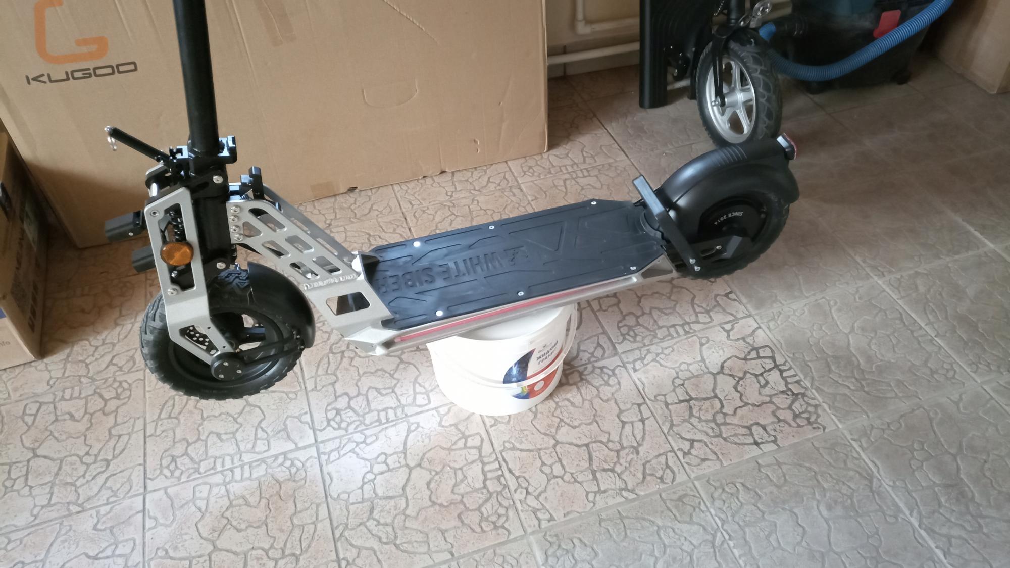

Недели 2 назад приобрел данную поделку от White Siberia, немного покатался и понял что требуются небольшие доработки. Как, наверное, любому похожему изделию от дядюшки Ляо)

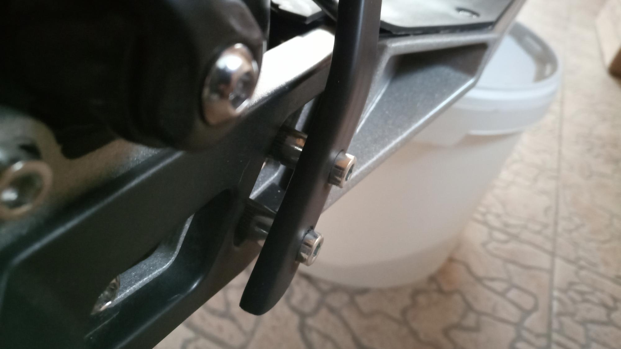

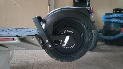

Первым делом настроил тормоза, потом залез в деку и открутил подножку. Совершенно бестолколковое место выбрали для нее. Съедает 3 см дорожного просвета и цепляется на каждом лежачем. Потом проверил все разъемы и сделал герметизацию. Там и так достаточно надёжно все сделано, аккум запечатан в пластиковый корпус, контроллер гидроизолирован, разъемы защищены, но не хочется грязи и воды внутри. Верхнюю крышку проклеил по периметру уплотнительной лентой от варочной поверхности (была в наличии). Просиликонил крышку, которая отделяет заднюю подвеску от отсека с аккумулятором, так как загерметить задний маятник нормально не получится, там все подвижное. Далее промазал герметиком переднюю пластиковую крышку, место соединения с верхней крышкой и ввод проводов в деку, на всякий случай сделал дренажное отверстие в самой нижней части (спереди, между пластиковой крышкой и декой). Фото процесса не делал, думаю, в этом каждый разберётся.

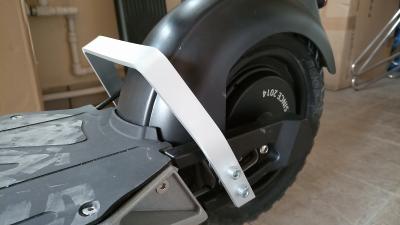

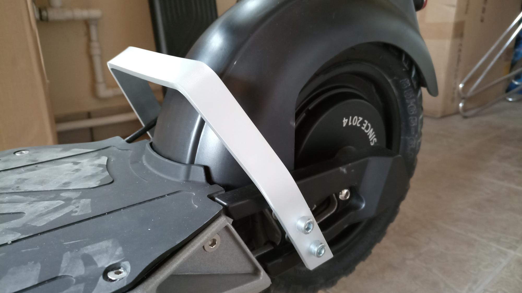

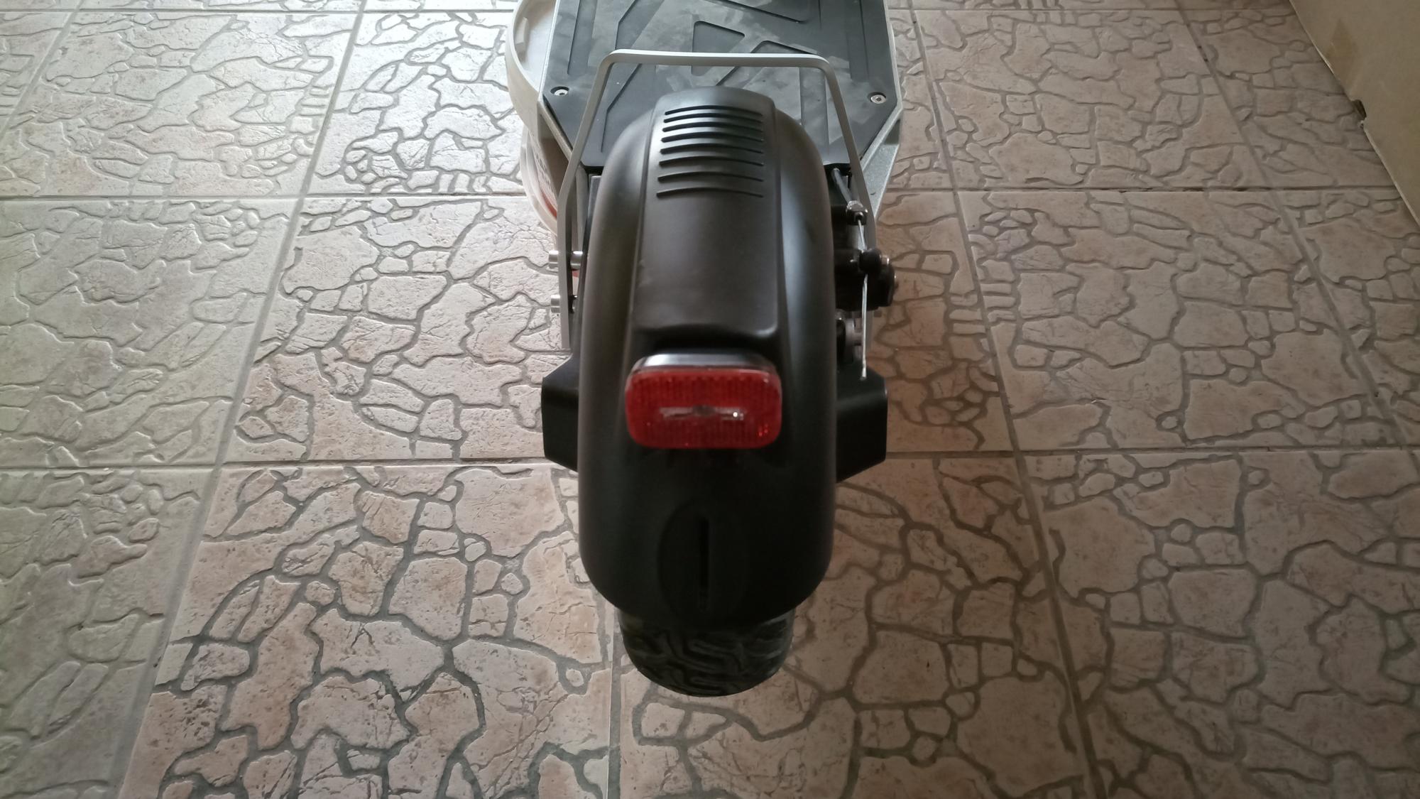

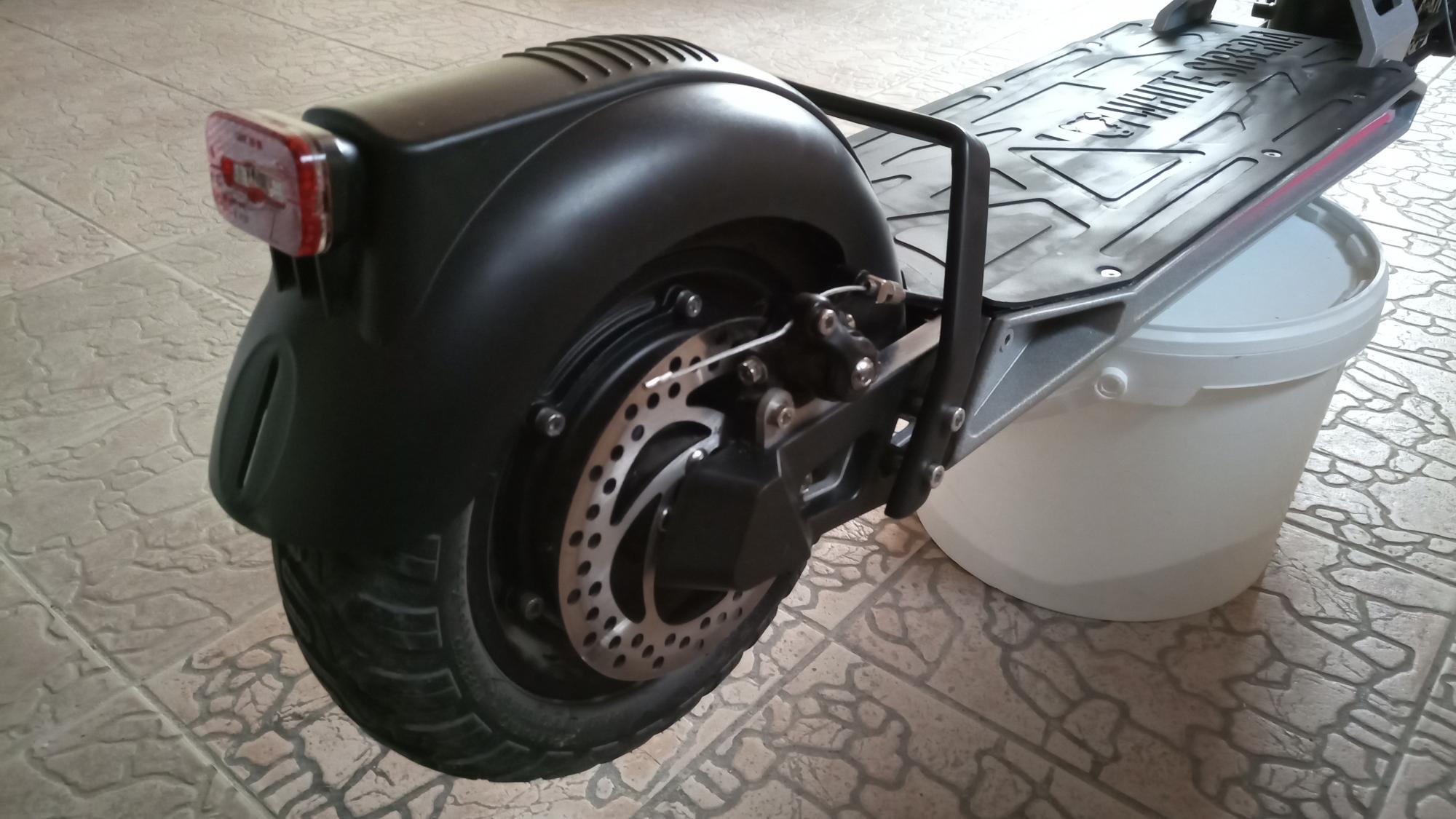

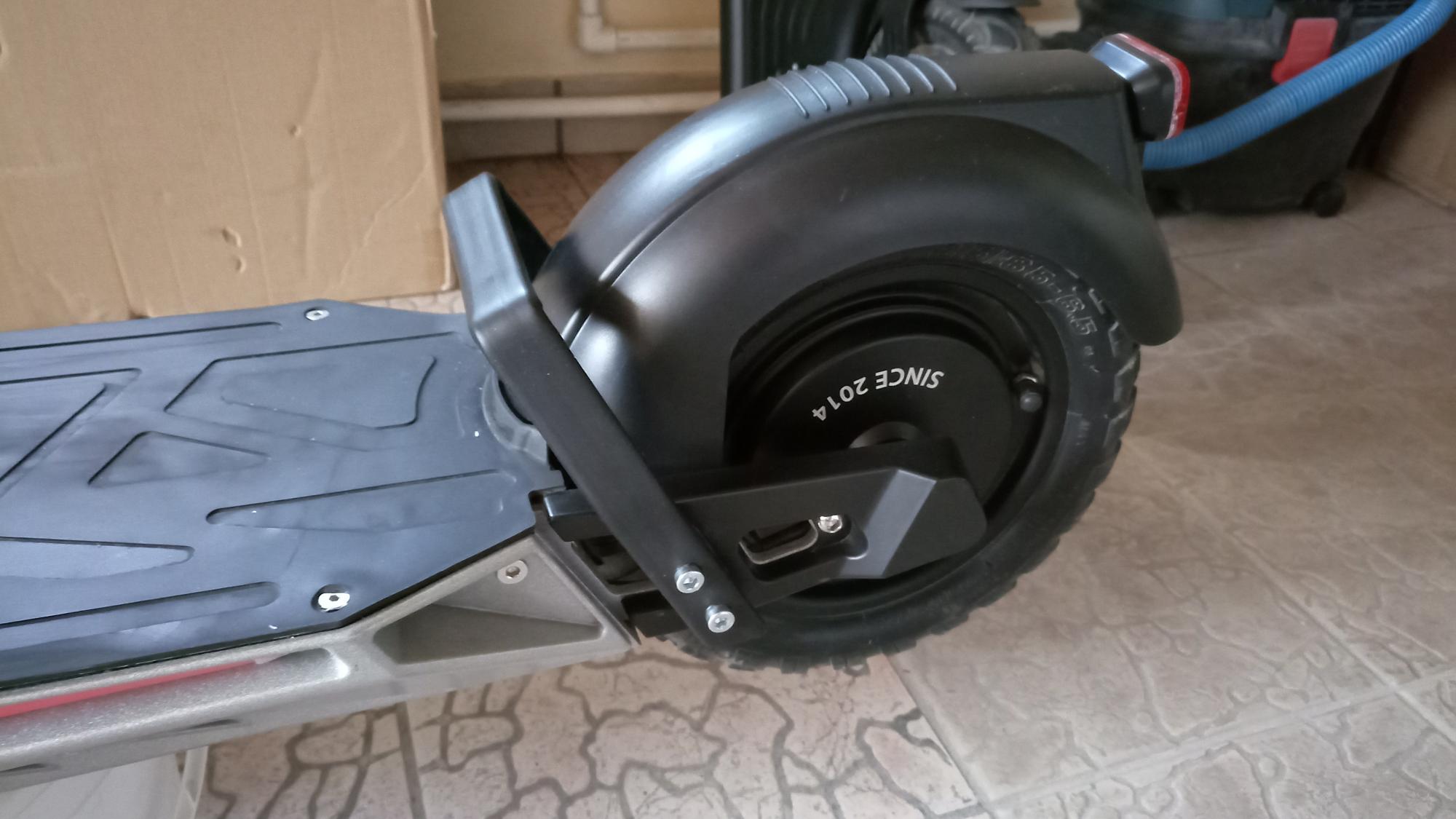

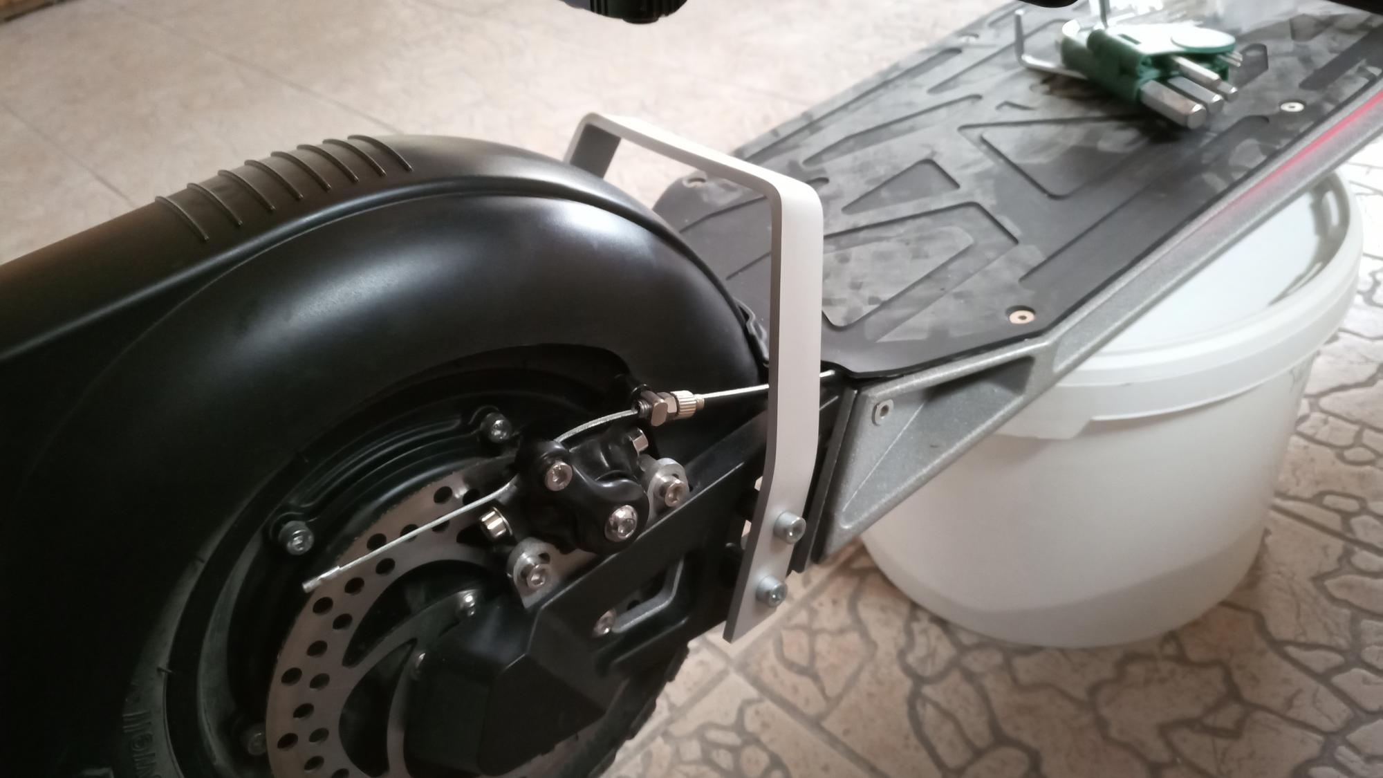

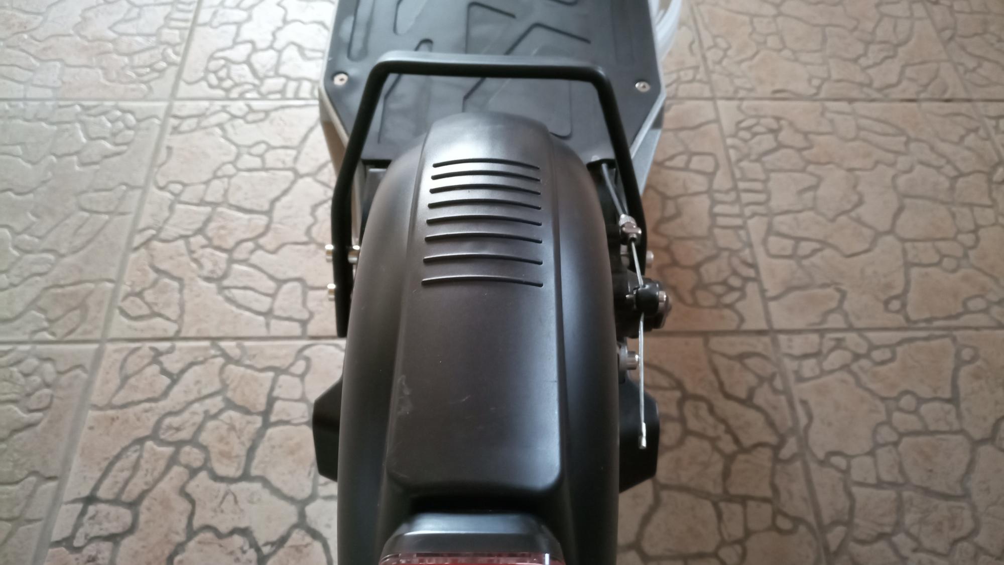

Ещё хочу поделиться небольшой доработкой, а именно ручкой для подъёма самоката разложенном виде. Очень удобная вещь, почему производитель не думает о таких мелочах?

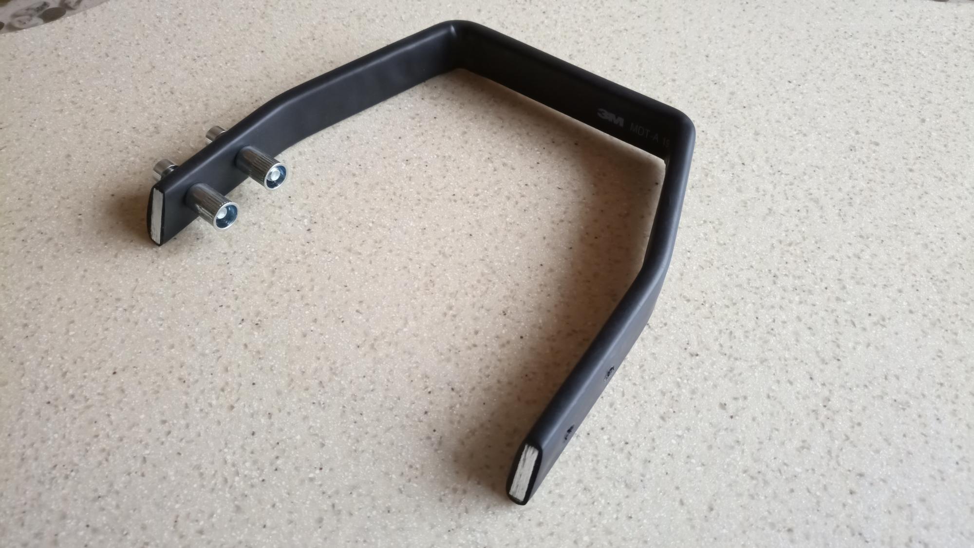

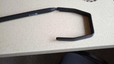

Изготовил из полосы алюминия 20*5 мм. Согнул практически вручную, с помощью пары струбцин и деревяшек. Прикрутил и понял что она должна быть чёрной :-)
Сначала думал покрасить, но это ведь ручка в первую очередь, а значит точно облезет или сотрётся краска. Пришла идея использовать термоусадку. Была куплена трубка 22 мм диаметром с клеевым слоем внутри и натянута на ручку огромными усилиями
И вот результат
Chopfer

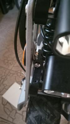

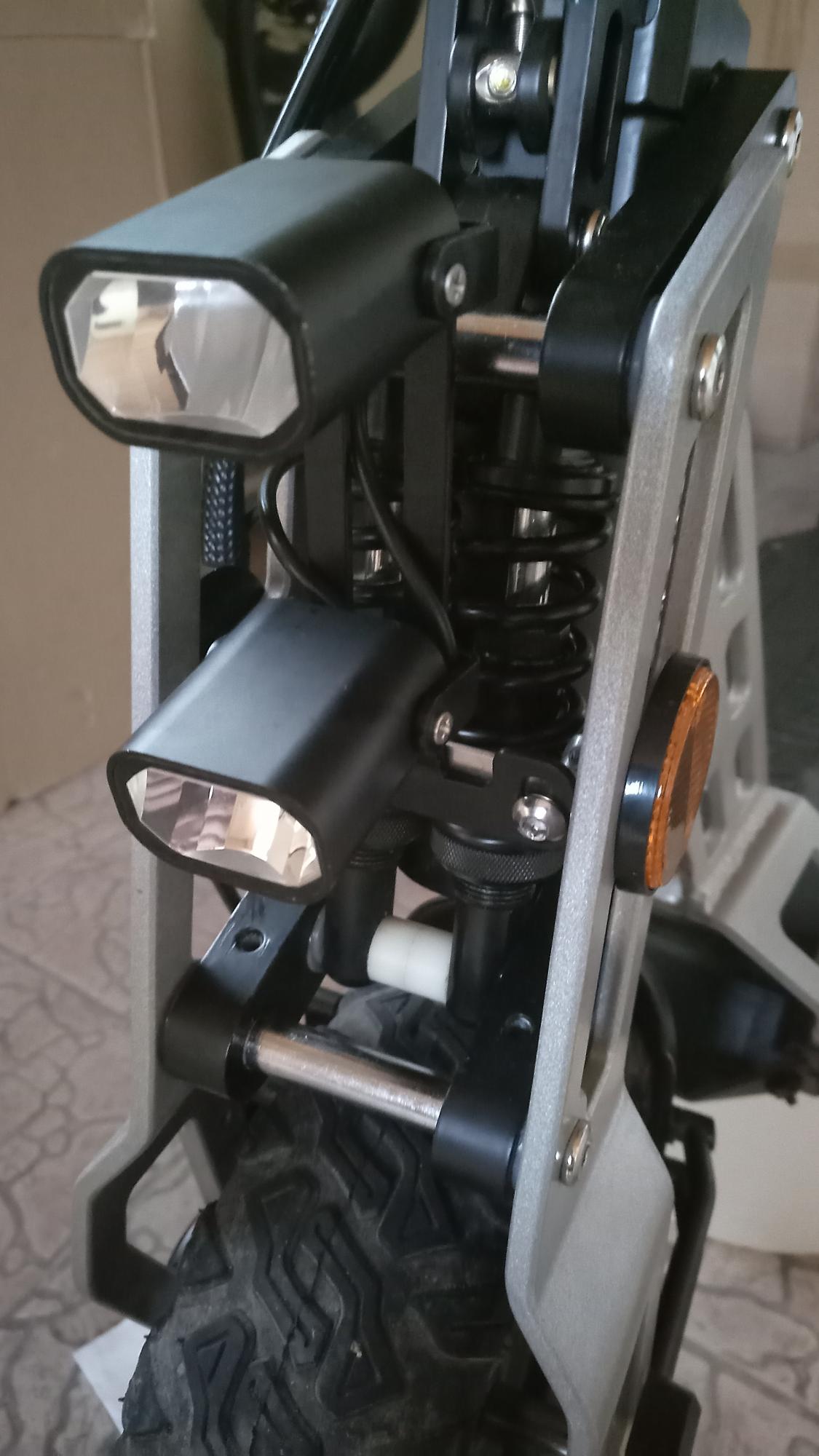

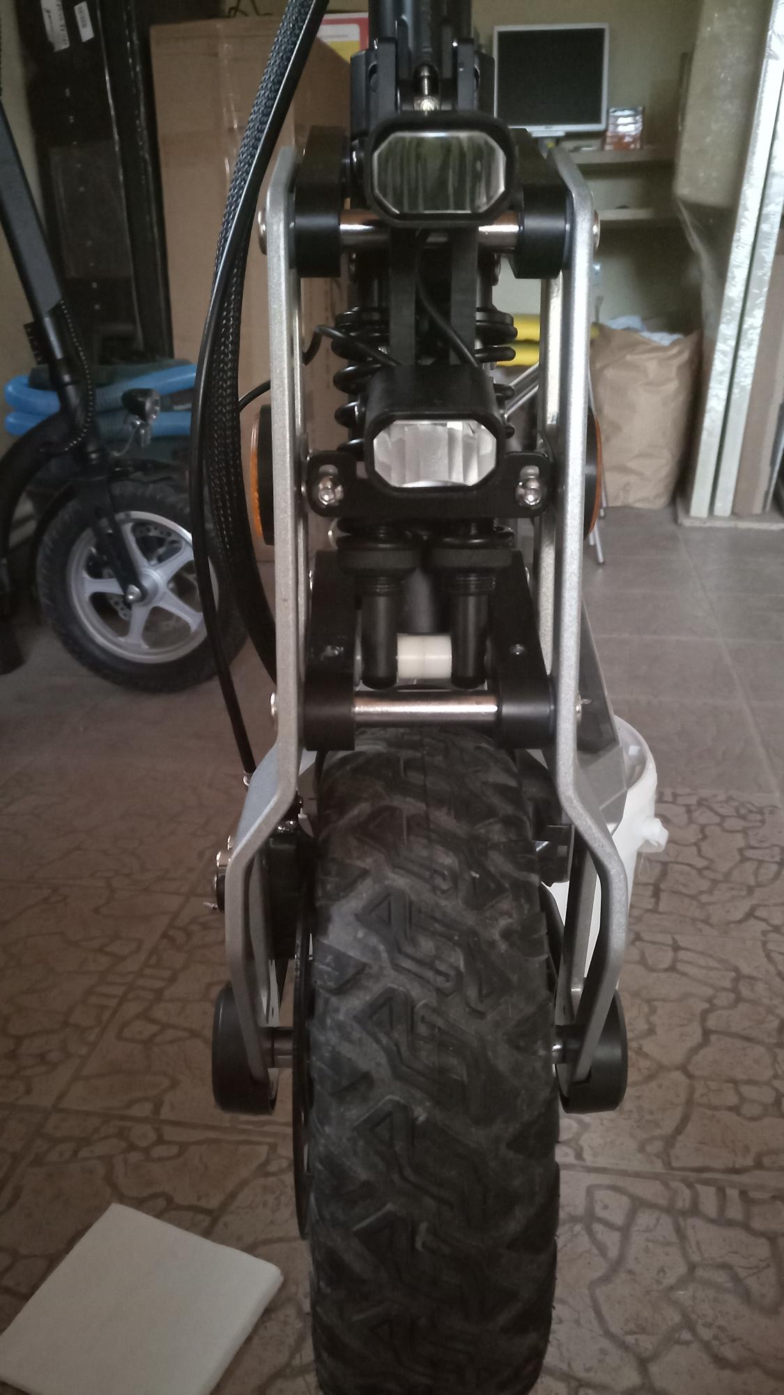

Ещё пересобрал переднюю подвеску со смазкой и фиксатором резьбы, перенёс передние фары с подвижной части подвески на перья. Кронштейн согнул из полосы металла от крепления вазовских стеклоподьемников. Прикрутил в месте крепления катафотов. Фары стали немного выше, но главное теперь они не двигаются вверх-вниз при работе подвески.
ezhuk
Ручка как заводская, да еще и угловатая - абсолютно в стиле самоката.
А подножку вообще убрали или просто  в другое место станет?
Chopfer
Подножку пока просто снял, еще не придумал как лучше сделать. Была мысль прикрутить к заднему маятнику, но кажется будет не уверенно стоять.

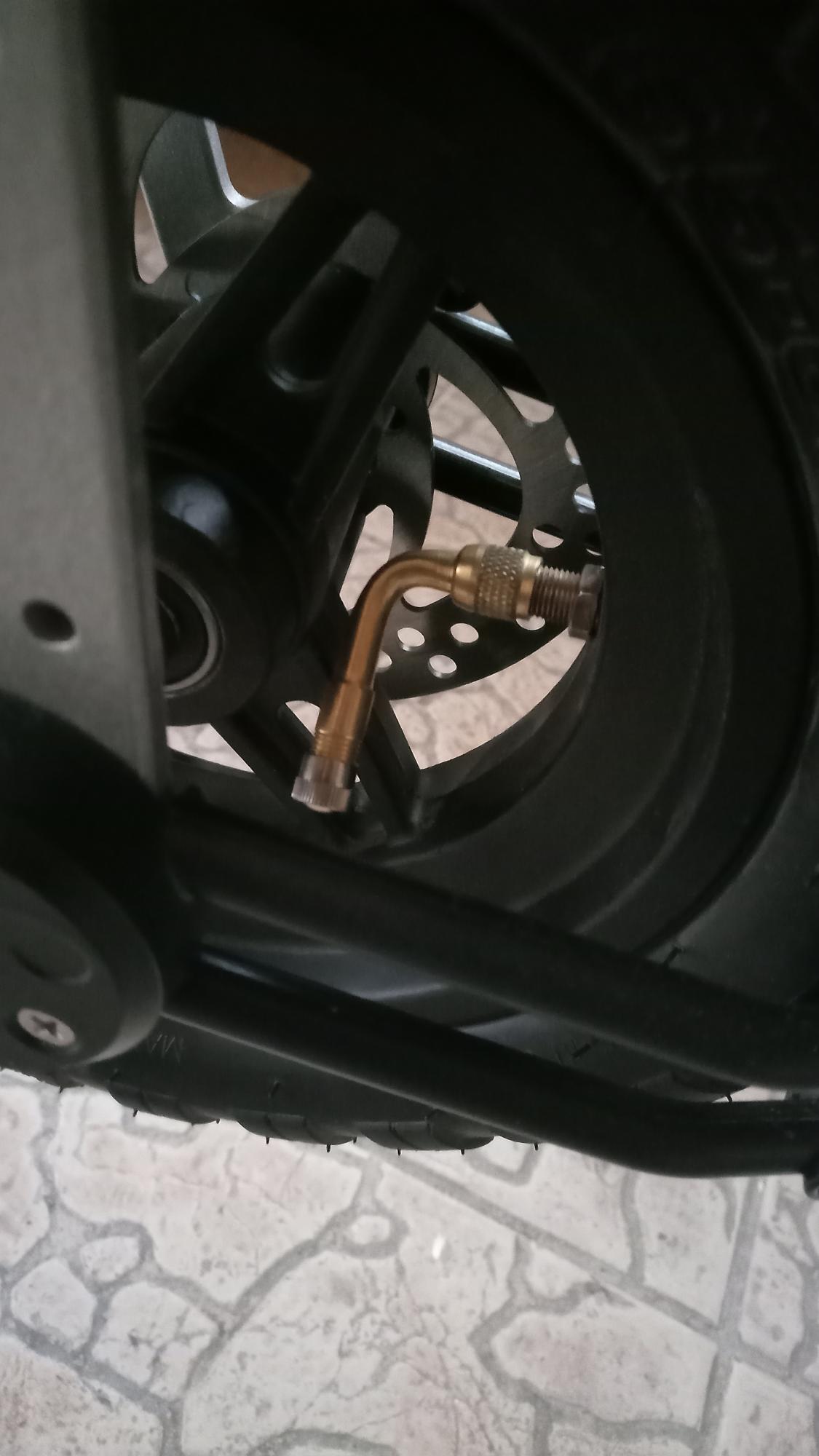

Ещё одна полезная доработка
Удлинитель ниппеля 90 градусов переднего колеса. Без него не подлезть ни одним насосом, даже в шиномонтаже не смогли накачать. Что мешало сразу сделать изогнутый? :bn:
Пока вроде это все косяки. Дальше будет видно. Сейчас пробег около 50 км.

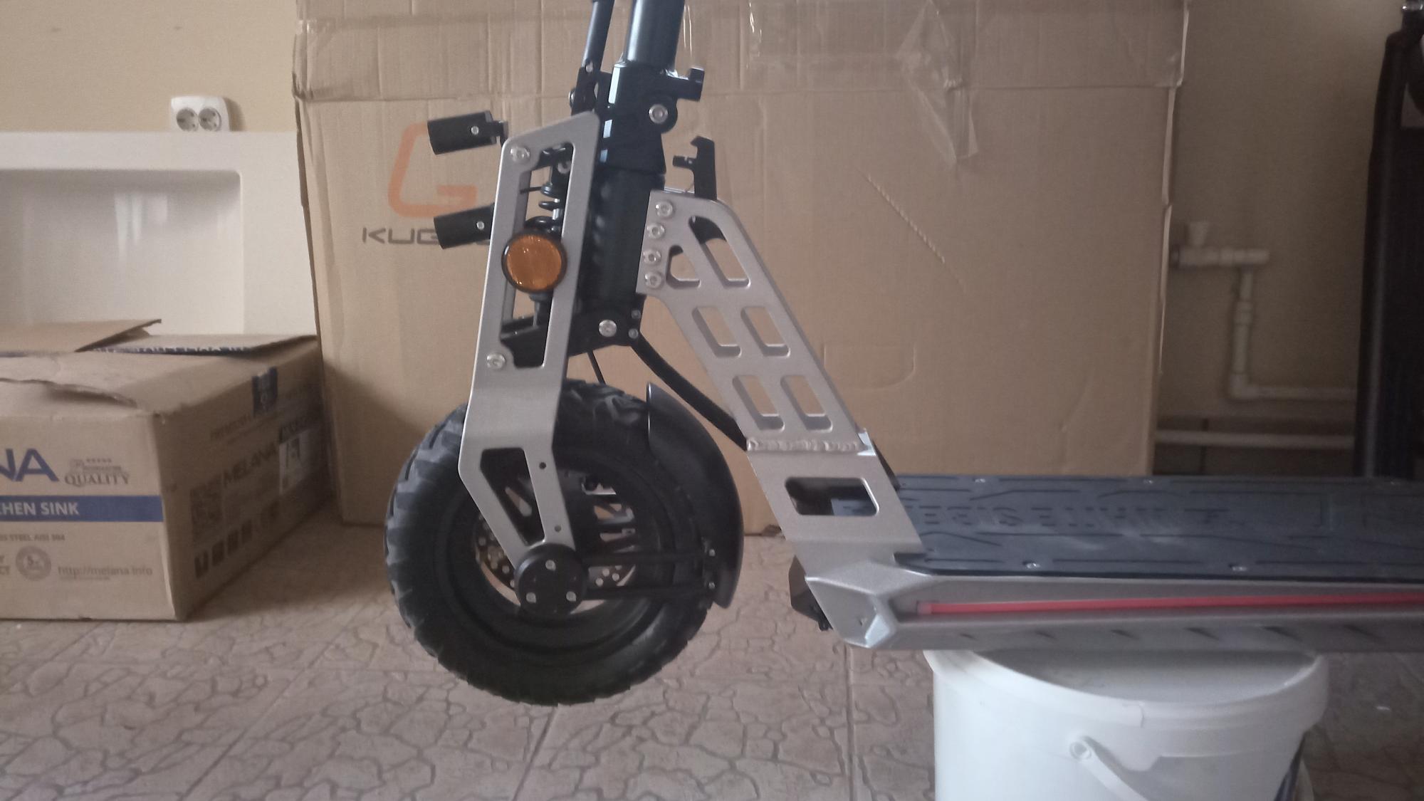

zelen50
Цитата: Chopfer от 14 Окт. 2020 в 18:10Проехал пока немного, но самокат очень нравится,
Я правильно понимаю что в переднем параллелограме отсутствуют втулки и оси шкрябоют прямо по алюминию.

Chopfer
Цитата: zelen50 от 15 Окт. 2020 в 10:09Я правильно понимаю что в переднем параллелограме отсутствуют втулки и оси шкрябоют прямо по алюминию.
Всё верно, в добавок полное отсутствие сказки с завода). Но в дальнейшем, когда все это дело сотрётся, втулки можно будет выточить из капролона например. Или выточить новые оси.

zelen50
Цитата: Chopfer от 15 Окт. 2020 в 13:36Но в дальнейшем, когда все это дело сотрётся, втулки можно будет выточить из капролона например. Или выточить новые оси.
Всё Это сотрётся буквально в течении первых 300 - 500 км. Как по моим пробегам это 1,5 - 2 месяца. ну один раз сделаете втулки, которых хватит на те же 500 км. А дальше?
Причём в данной конструкции параллелограм не имеет боковых рёбер жёсткости а значит на поворотах или наклонах всю это конструкцию будет нехило перекашивать и езда на данном самокате через 300 - 500 км будет напоминать походку сильно пьяного человека.
Я просто давлюсь ухой от гипер жадности производителей  данного убожества - вон на али есть готовый параллелограм для сЯоката по цене целых 5 крублей с доставкой. Так там уже стоят и пром подшипники и рёбра жёсткости. Ну надо-же было из за 2-х копеек так испахабить самокат.

Chopfer
Цитата: zelen50 от 15 Окт. 2020 в 15:29Всё Это сотрётся буквально в течении первых 300 - 500 км. Как по моим пробегам это 1,5 - 2 месяца. ну один раз сделаете втулки, которых хватит на те же 500 км. А дальше?
Может вы и правы, время (пробег) покажет. Когда я покупал куго м4 про все говорили точно также, что передняя вилка погнется, что у деки оторвет пластину крепления заднего маятника, что колонка рулевая сломается в месте сварки и прочее всё.
А что за ребра жесткости в сяокатной поделке, никак не пойму? Кроме наличия подшипников в рычагах не вижу разницы :bn:
