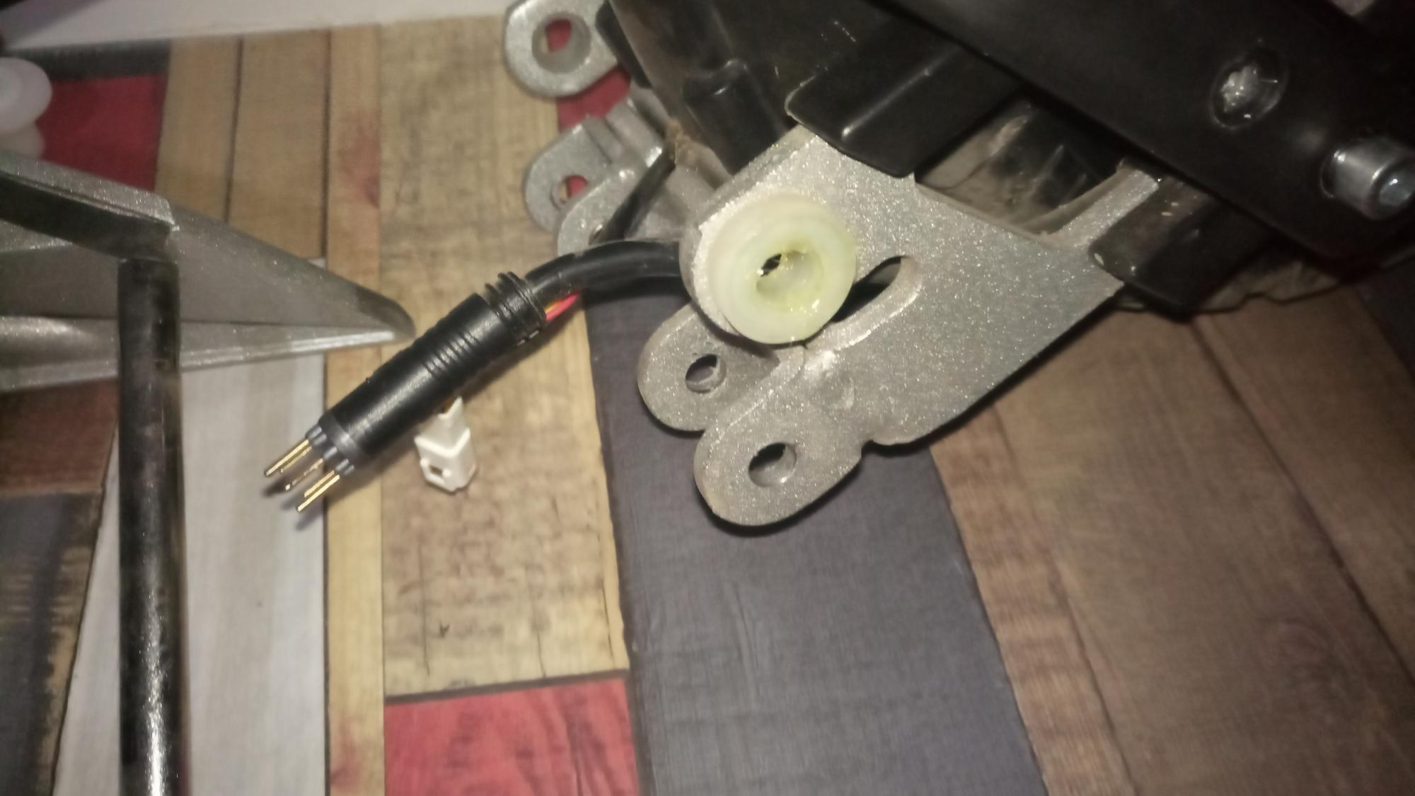

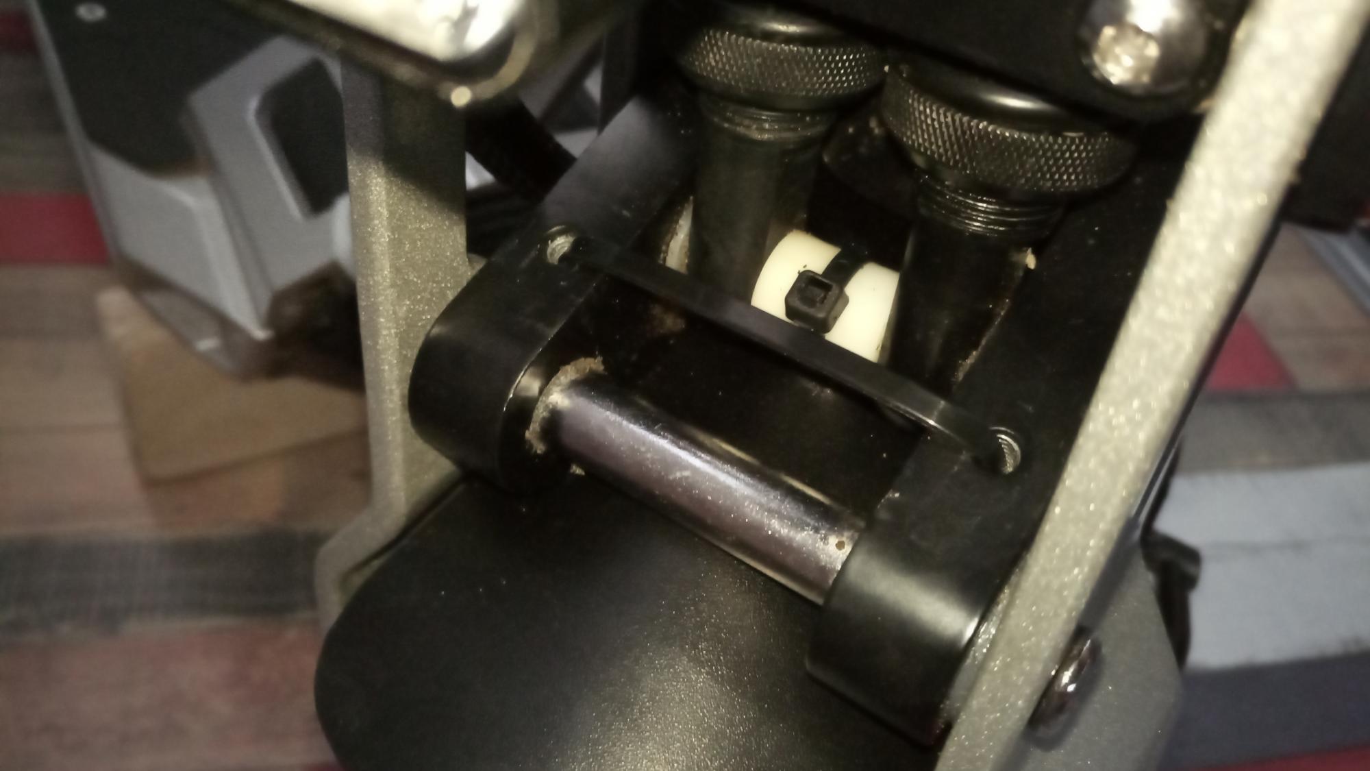

Цитата: Chopfer от 15 Окт. 2020 в 16:47А что за ребра жесткости в сяокатной поделке, никак не пойму?
ну допустим это не поделка а хорошее Красивое готовое изделие. А ребро жёсткости - связка между  перьями для данной реализации продаётся отдельно - одна вниз. заодно является креплением крыла, одно вверх - заодно является кронштейном для фары.
но Я видел на АЛИ немного другую реализацию.
А по поводу разницы - посмотрите как закреплёна нижняя часть амортизатора и посмотрите как амортизатор закреплён у Вас. заодно поболтайте Ваш аммортизатор Вверх - вниз.
zelen50
Цитата: Chopfer от 15 Окт. 2020 в 16:53Нужно брать то что нравится, немного допилить и радоваться покатушкам.
Очень часто "немного" допилить бывает невозможно. Как в этом случае с параллелограмом.
Его тут не допиливать нужно а изготавливать заново на заказ.
Причём дома на коленке это не сделаешь. нужен как минимум фрезер, токарка. азот для запрессовки.
Chopfer
Цитата: zelen50 от 15 Окт. 2020 в 17:17Очень часто "немного" допилить бывает невозможно. Как в этом случае с параллелограмом.
С чего вы взяли что невозможно? Перья в доработке не нуждаются, а установить подшипники в рычаги, любой токарь/фрезеровщик справится.  Стоить будет копейки. Люфта в месте крепления амортизаторов не наблюдается, по крайней мере пока.
zelen50

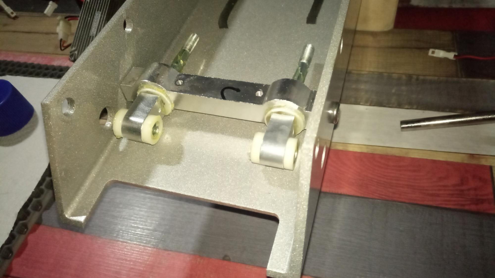

можно узнать - как устроено крепление у Вас в перьях  -
там, пардон, просто дырки (наверно уже эллипсы ) диаметром 6.5 мм куда вставлен болт. который просто прижимает пластину пера к оси ?
CReDo
Ну ютубе уже есть обзор от Михаила Денисова с полной разборкой всего и вся в этом самокате.
Chopfer
Цитата: zelen50 от 16 Окт. 2020 в 15:39можно узнать - как устроено крепление
К осям притянуы рычаги и перья через пластиковые шайбы. Перо насажено на ось. Думаю подшипники там нах не нужны, они только ослабят конструкцию. Втулки решат все возможные проблемы.

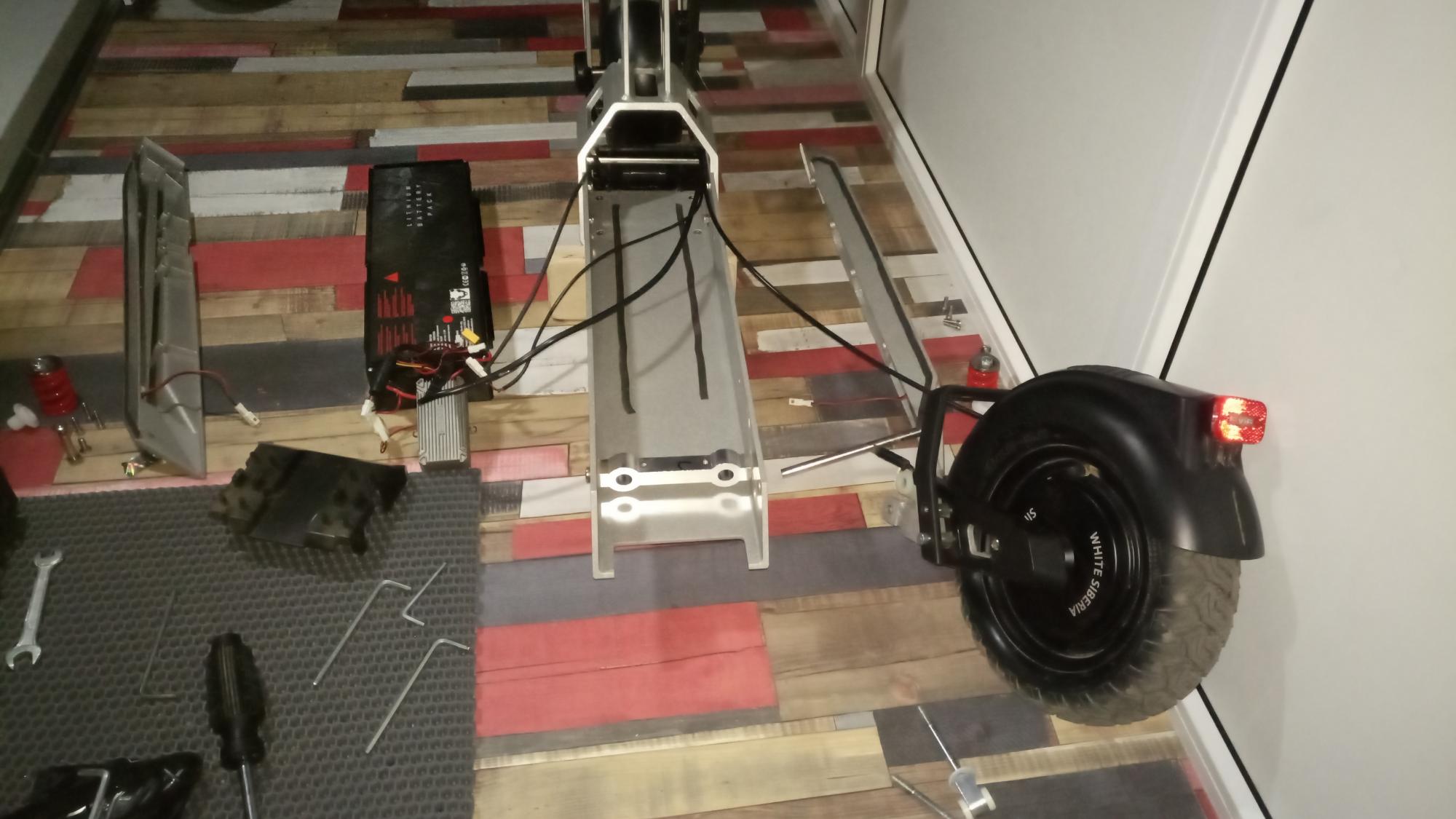

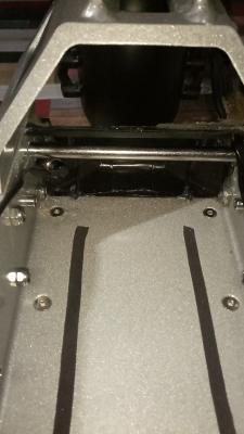

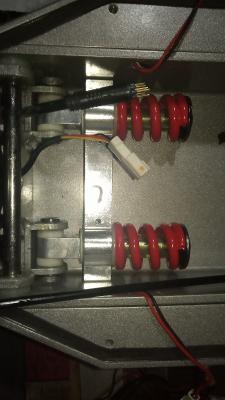

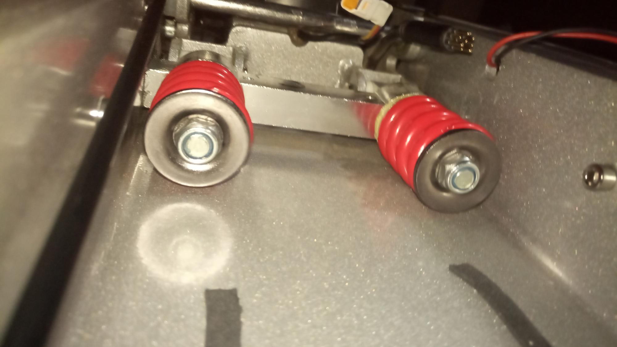

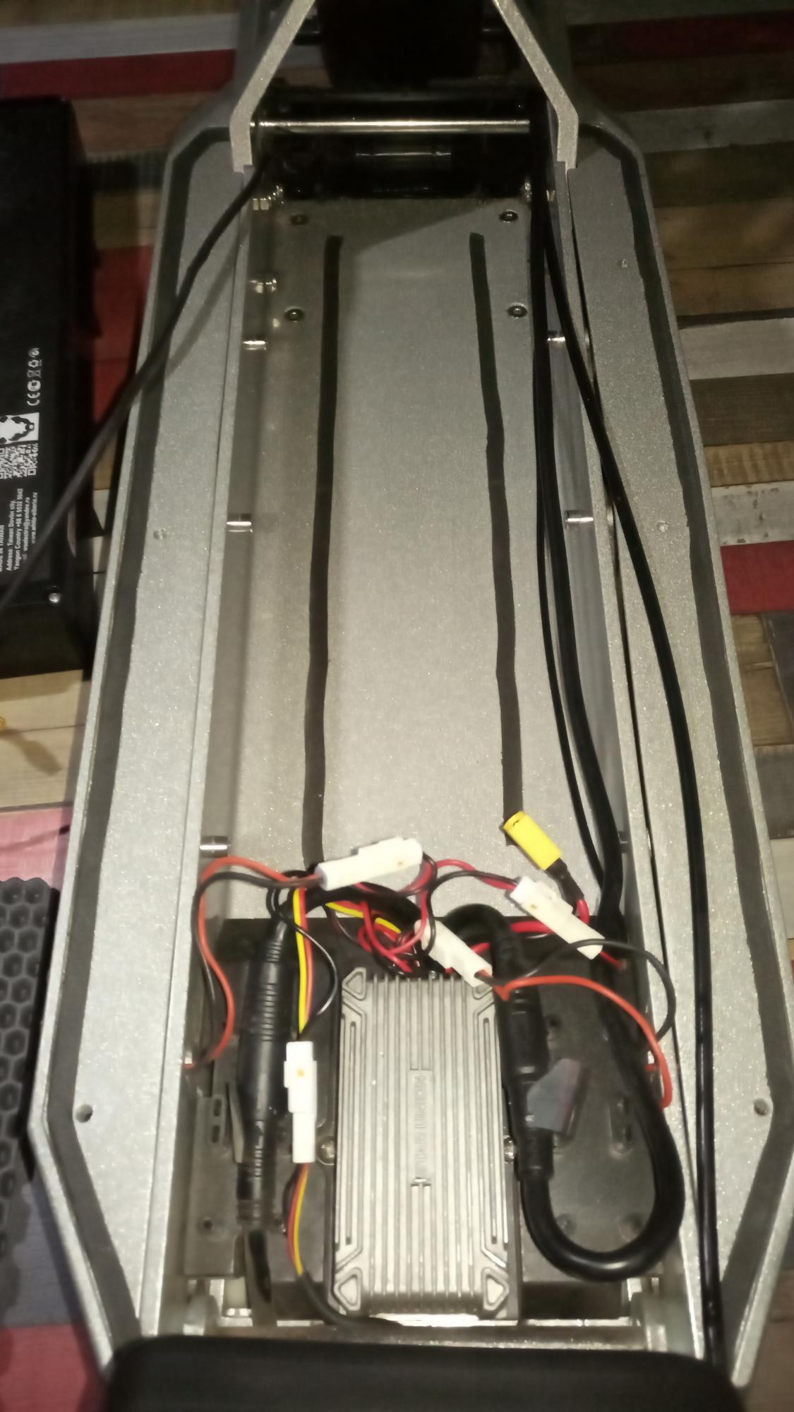

Заскрипело что-то сзади на пробеге 70 км . Решил перебрать заднюю подвеску и  заодно проверить герметичность деки после гидроизоляции.
Раскидал самокат и сразу увидел причину скрипа. Сделать фото сложно в этом месте, но причина в пружине которая трёт о деку
Всё смазал и немного провернул пружины чтобы между декой и пружиной получился зазор.
До этого специально поездил по лужам, но внутри чисто и сухо  :-)

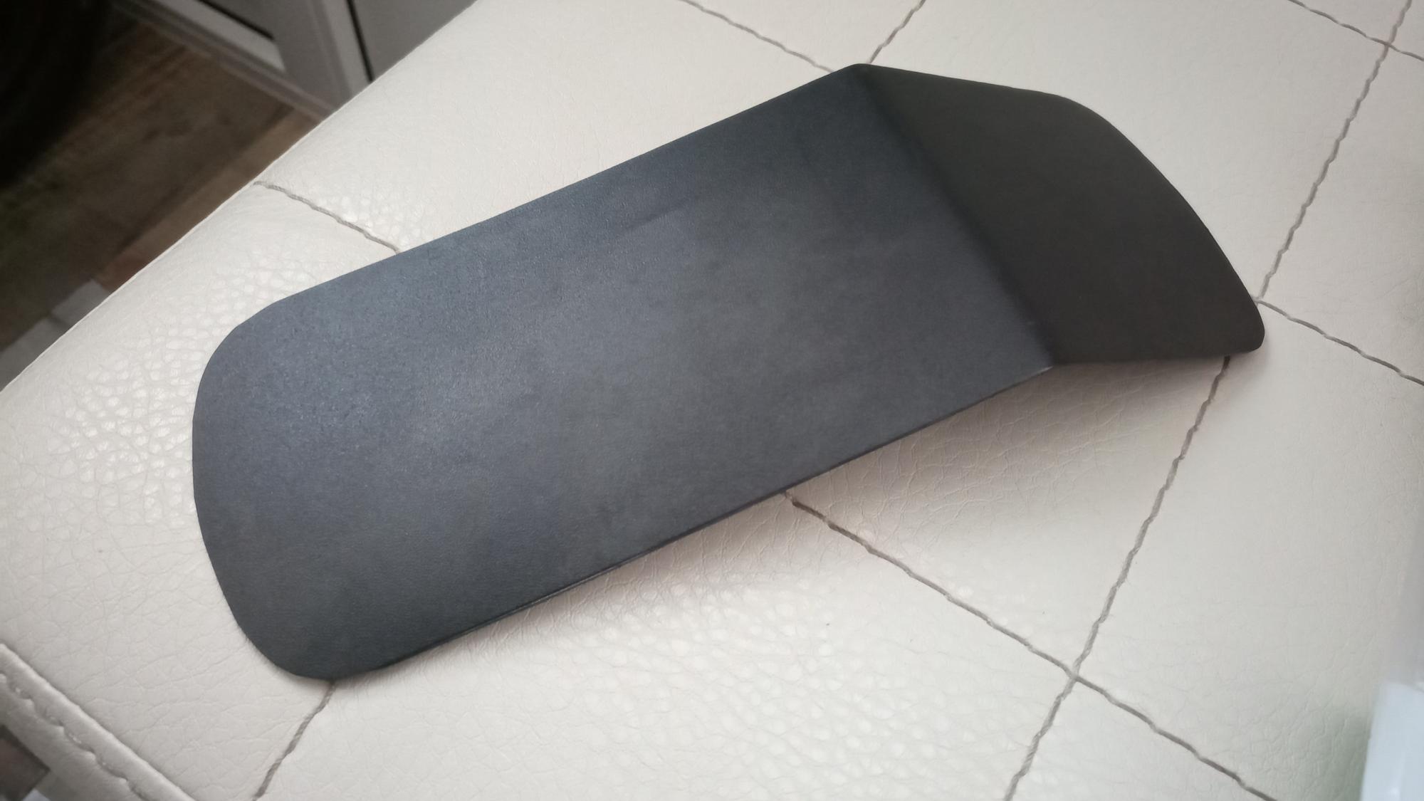

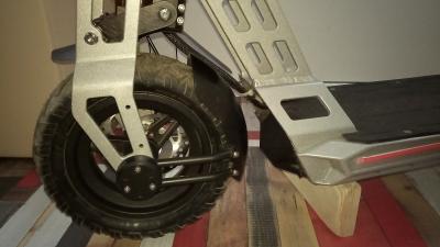

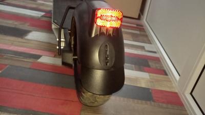

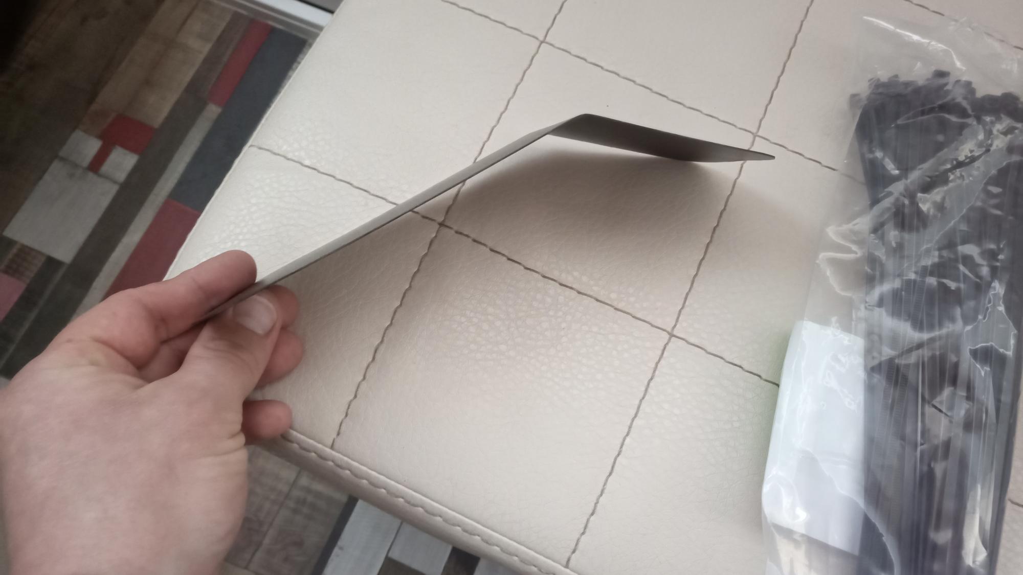

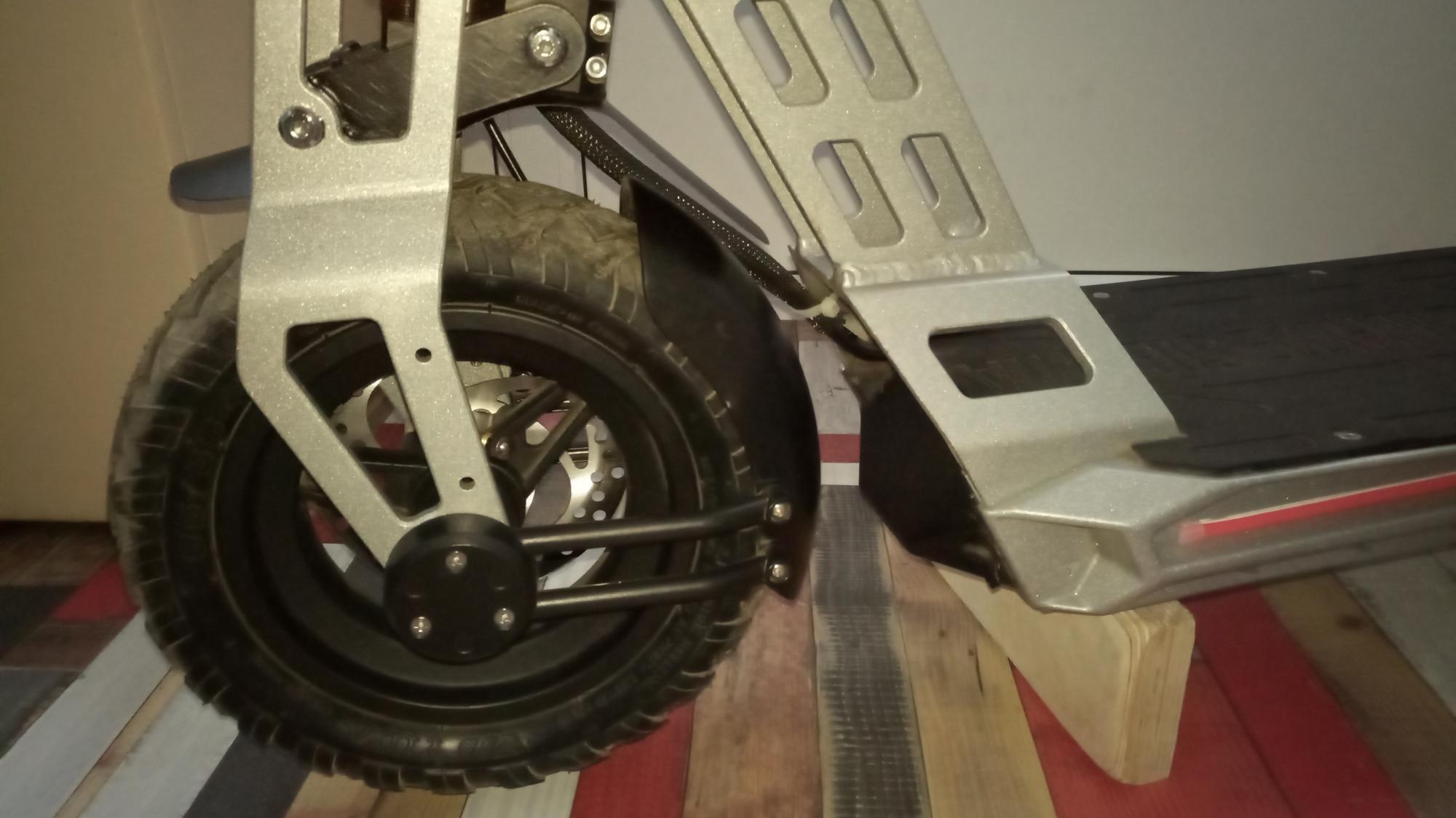

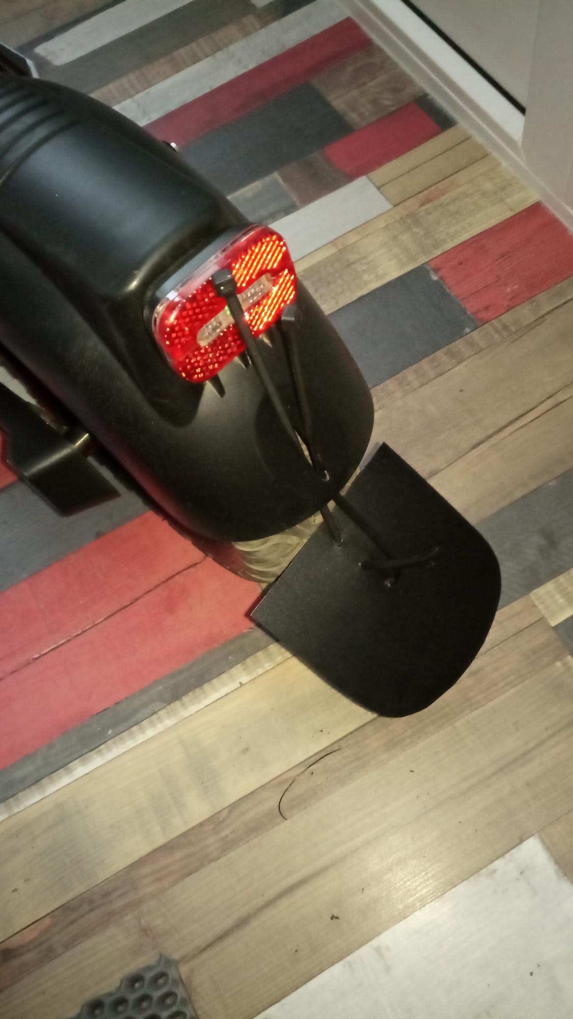

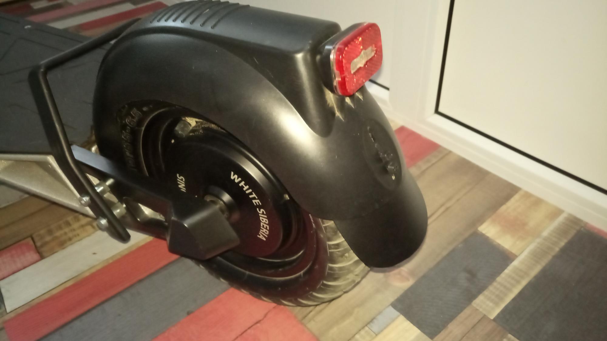

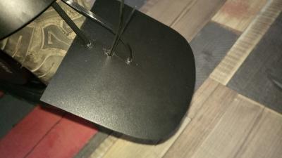

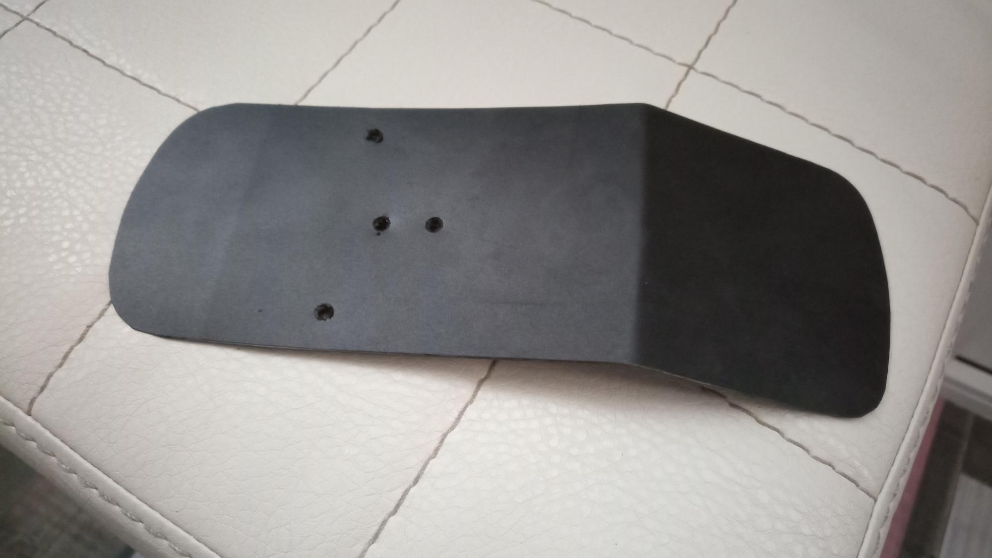

Сегодня сделал брызговики из пластика от папки для бумаги. Крепил на стяжки в штатные отверстия.
Заднее крыло:
Переднее немного сложнее, закрепил через отверстия в рычагах к которым раньше крепились фары и ось крепления амортизаторов. Всё на пластиковых стяжках
Slider
Учтите, большинство пластиковых стяжек на холоде становятся хрупкими и ломаются. Так что имейте это ввиду...
