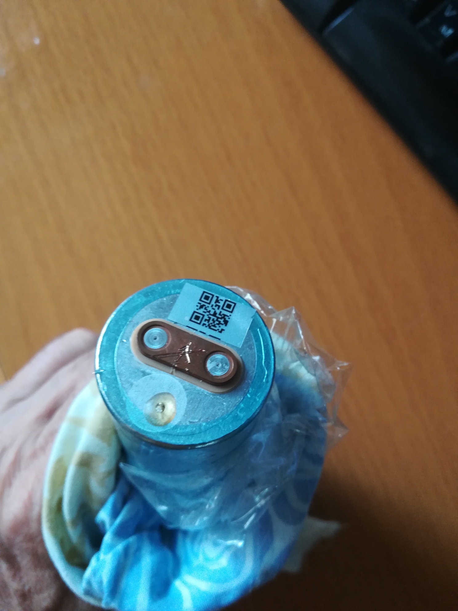

Genadi
Цитата: sdenis2017 от 11 Май 2021 в 08:19к этим что в теме то же можно латуные резьбы по припаивать
К "этим что в теме" припаивать можно только шинку, либо провод! Никакие резьбы припаивать нельзя, ни в коем случае! Положительный электрод - это обмеднённый  алюминий. При неосторожном усилии покрытие сразу отрывается - писал же уже об этом здесь в теме.
