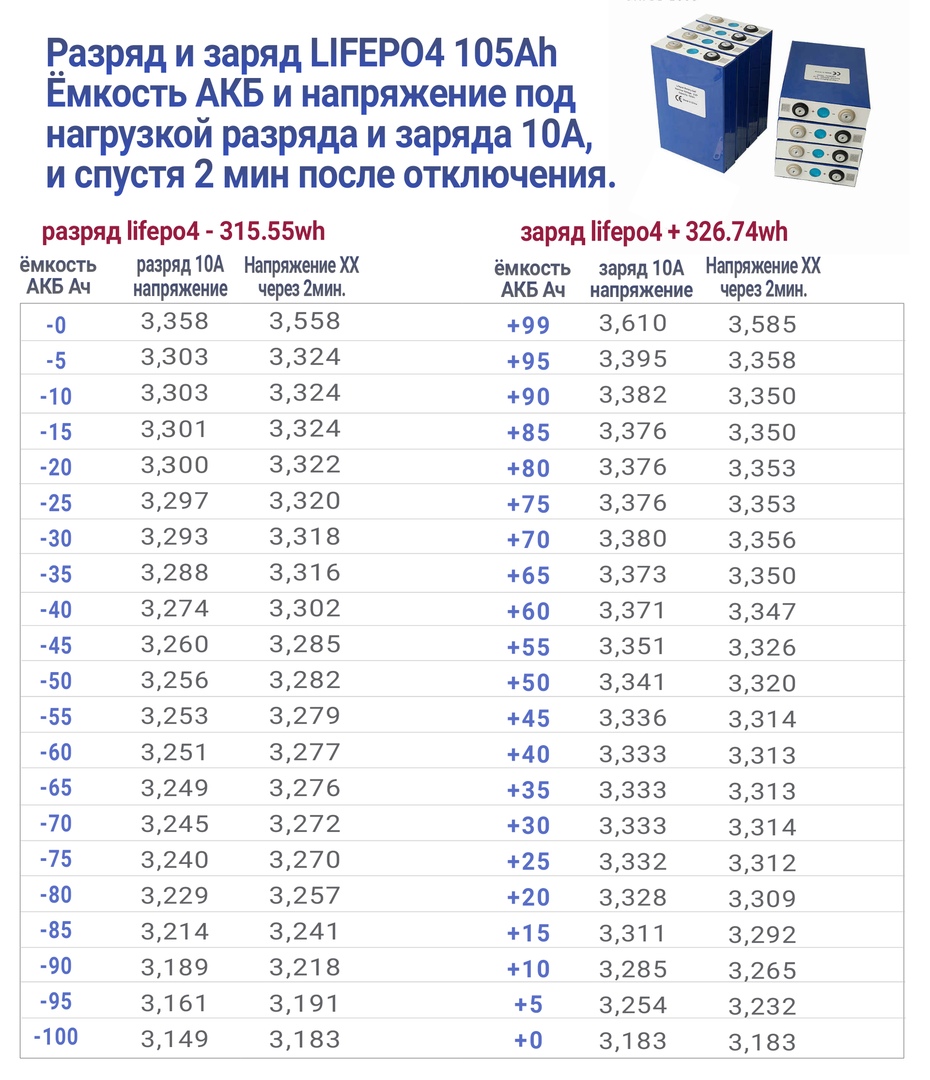

Цитата: sdenis2017 от 08 Март 2021 в 21:42имелось ввиду для выравнивая зарядов на ячейках
и почему же? в чем отличие от параллели в батарее?
Boris b
Цитата: pravodel от 09 Март 2021 в 12:21и почему же? в чем отличие от параллели в батарее?
Соединенные в параллель лиферы не выравниваются в отличии от литийионок и полимерок, потому что разряженный лифер на 50% имеет напряжение примерно 3.28 V а заряженный на 80% 3.32 если такие батки соединить в параллель то выравнивания там не будет.
pravodel
Цитата: Boris b от 09 Март 2021 в 14:37Соединенные в параллель лиферы не выравниваются в отличии от литийионок и полимерок, потому что разряженный лифер на 50% имеет напряжение примерно 3.28 V а заряженный на 80% 3.32 если такие батки соединить в параллель то выравнивания там не будет.
то есть разбег в параллели  батареи лифера также не будет выравниваться?
Hoholus
Серьезно? А если всю эту параллель зарядить до 3.7 в, тоже не выровняются?
Boris b
Цитата: Hoholus от 10 Март 2021 в 13:43Серьезно? А если всю эту параллель зарядить до 3.7 в, тоже не выровняются?
При заряде выровняются, потому что мы же при заряде будем подавать 3.6 в. и та батарея которая отставала дойдет до этих 3.6  в. А теперь давайте соединим в параллель разряженную на 50% а вторую на 20% разница в 0.05 в. сколько по времени они будут выравниваться? Сколько мА будет потреблять севшая батарея?

pravodel
Цитата: Boris b от 10 Март 2021 в 14:10При заряде выровняются, потому что мы же при заряде будем подавать 3.6 в. и та батарея которая отставала дойдет до этих 3.6  в. А теперь давайте соединим в параллель разряженную на 50% а вторую на 20% разница в 0.05 в. сколько по времени они будут выравниваться? Сколько мА будет потреблять севшая батарея?
во первых не дойдет - бмс отрубит зарядку из-за разбалансировки параллелей по более заряженной, во вторых, почему мА а не ампер, как это связано? Севшая ячейка может потреблять  0,5С спокойно, может больше и потребляет от 3 вольт если  разряжена. В общем выравнивается лифер в параллелях, иначе все лиферные батареи ждал бы дисбаланс.
Boris b
Цитата: pravodel от 10 Март 2021 в 15:39Севшая ячейка может потреблять  0,5С спокойно, может больше и потребляет от 3 вольт если  разряжена.
Полностью разряженная ячейка 3.18 в. как она может что то взять от 3 в. не понятно. Даже если соединить ее с полностью заряженной а это 3.3 в. то она зарядится не более чем на 20% разброс в 50% между ними будет, это конечно все приблизительно. Точные расчеты можно сделать практическим путем.

[user]pravodel[/user], заваисит от того каким током разряжали и сколько ей дали отлежаться перед замером. Там может быть что угодно от 3.2 до нуля. См. график выше.

Цитата: pravodel от 11 Март 2021 в 08:03Изначально товарищ попытался продвинуть, что лифер в параллели не самобалансируется от слова совсем, то есть дисбаланс будет оставаться в батарее в том числе.
Вот если бы у меня была свободная ячейка я бы не спорил, а просто провел бы эксперимент. Смотрим таблицу выше, разряд на 20% 3.322 в. заряд до 55% 3.326 в. как пойдет заряд выше 55% на ячейку? Проверить просто, берем и подключаем разряженную ячейку на 3.322 в. пока не прекратится заряд, а потом заряжаем ее до 3.65 и смотрим сколько влилось.
