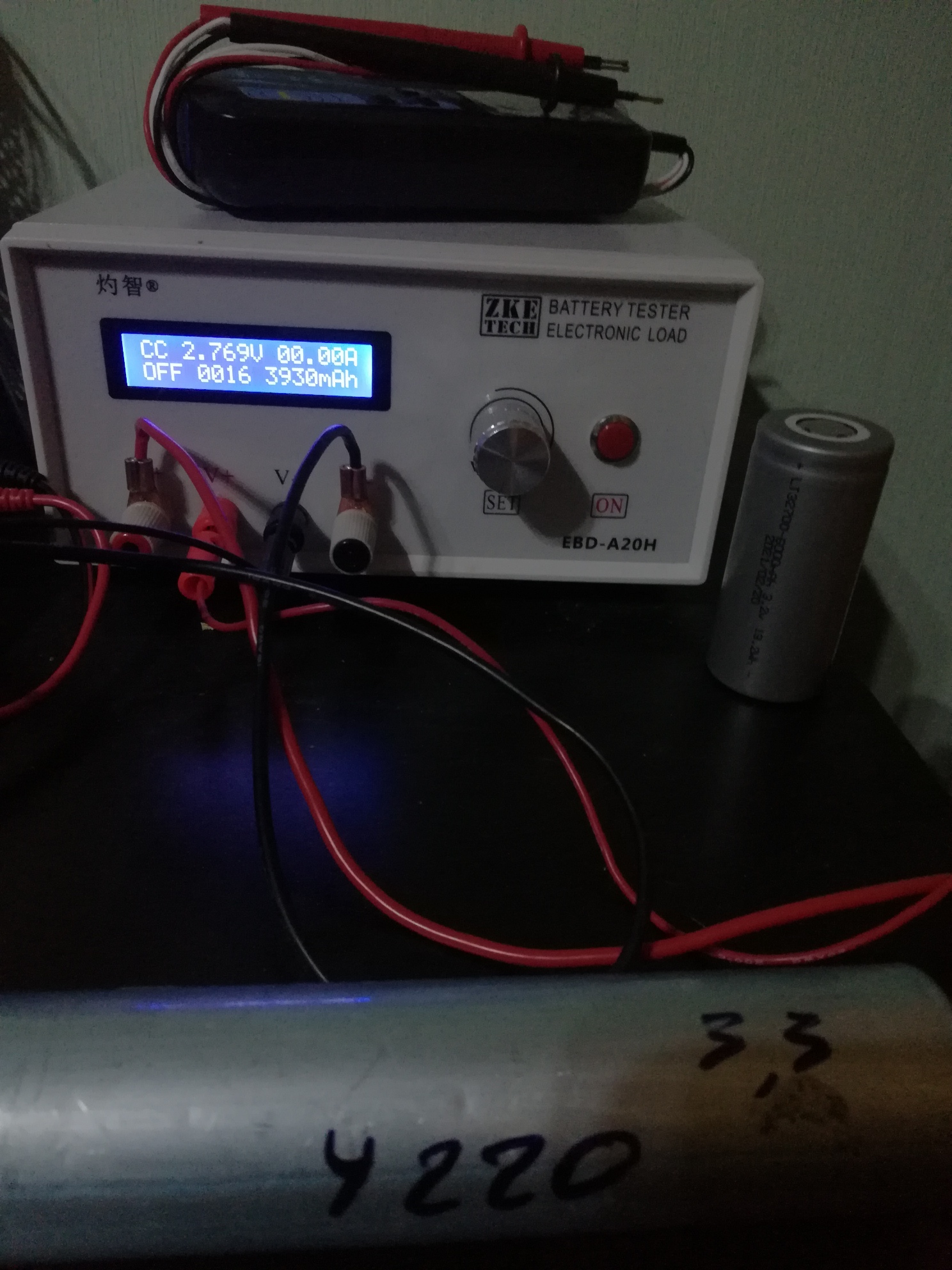

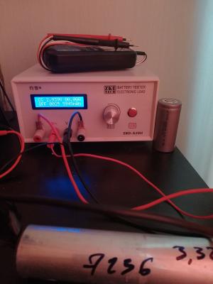

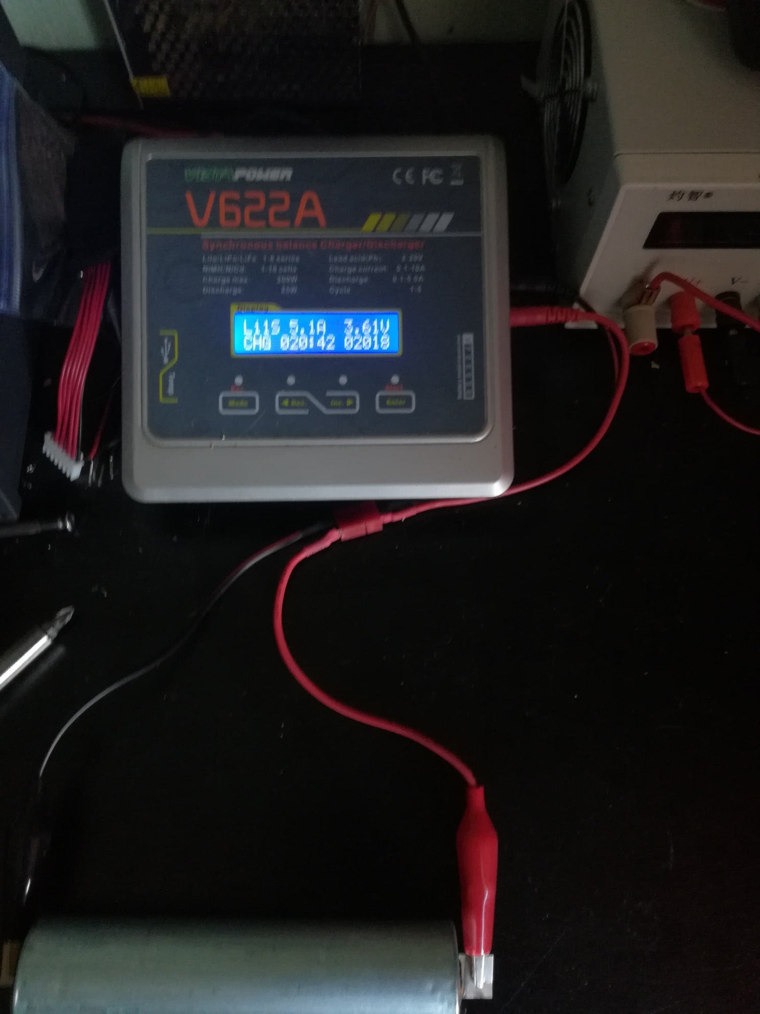

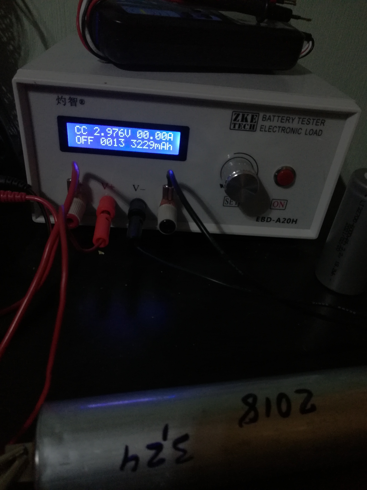

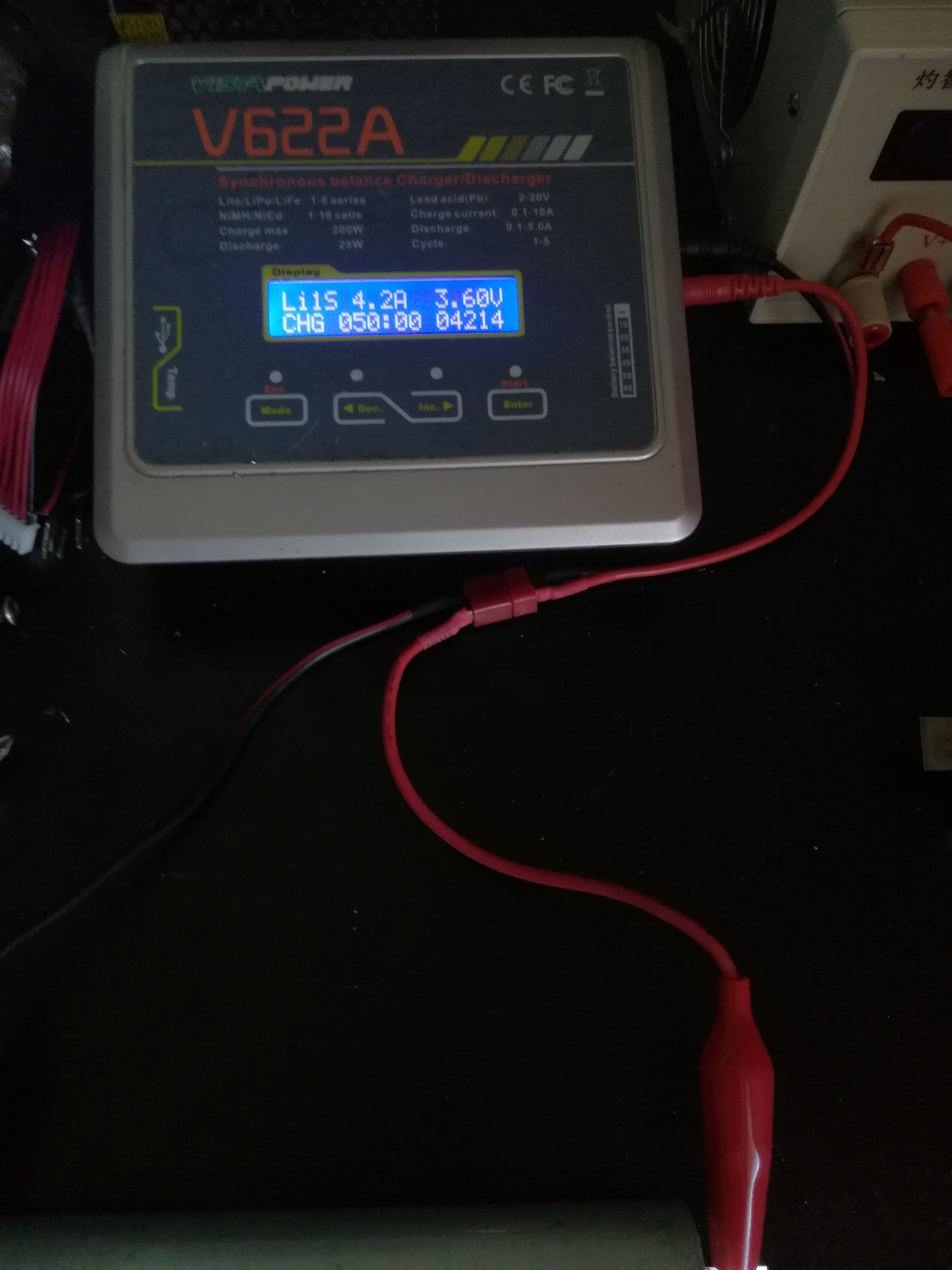

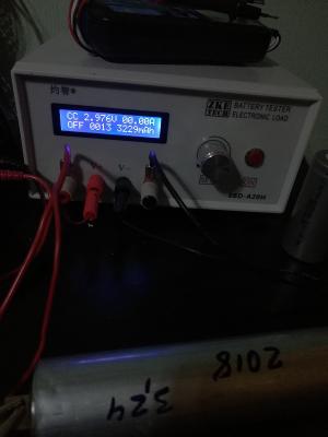

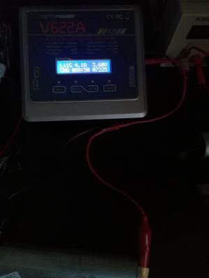

Что сказать, думаю вам надо "просверлить шуруповертом дырку в голове" и "забить туда гвоздь микроскопом", чтобы не свистело...  не уверуйте в чужие высказывания, ничем не подкрепленные и не выдавайте их за свои,  тем более...но признаю, много буков написали, чтобы  сподвигнуть, далее помещаю несколько картинок, лежали они в параллели пару дней и вот такой странный результат:
pravodel
и так по порядку: три ячейки были  разряжены до отсечки 2.5 в, далее заряжены до разной емкости, затем соединил в параллель, пара дней (больше не выдержал вашего словоблудства) разряжены вновь до отсечки, обьяснять ничего не буду, если бы лежали 3-4 дня все было бы ровно.
Капитан Немо
То есть, первый аккум принял 2018, отдал 3229. Уже интересно  :-D
второй принял 4214, отдал 3930
третий принял 7225, отдал 5945.
Грязный эксперимент. Про такие писали в 19 веке:
