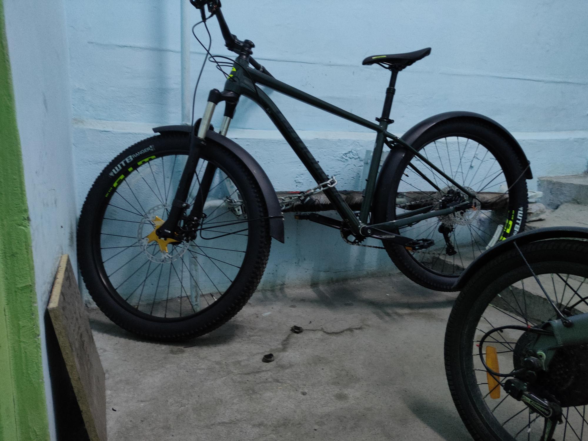

Велик самопочинился с легким похолоданием, как я подозреваю . Выкатил из квартиры утром, поначалу на педалях ехал, на полпути ни с того ни с сего включился ассист. Вроде бы и обрадоваться надо, но как-то осадочек есть, нового подвоха жду)) По поводу торк сенсора списался с магазином, могут за 108 вечнозеленых продать сенсор от G510, но без гарантии что подойдет. Хорошо что с Пэйпалом заморочки случились, а то бы успел купить.

А я купил себе донора под новый проект . Пока думаю какой мотор брать
На bbs hd  думал замахнуться но жаба пока сильнее меня.
cannondale cujo + bafang hd+ shimano c7000
Батарея 52v 14s5p (lishen 21700 35a 4000mah)
