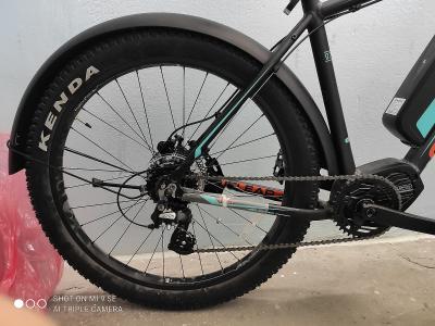

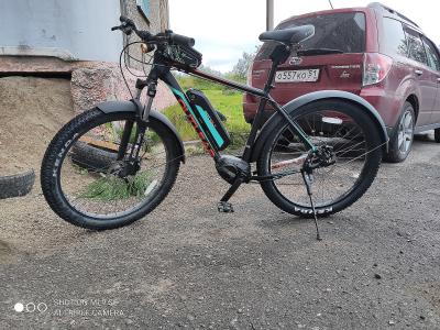

   Пара фоток.

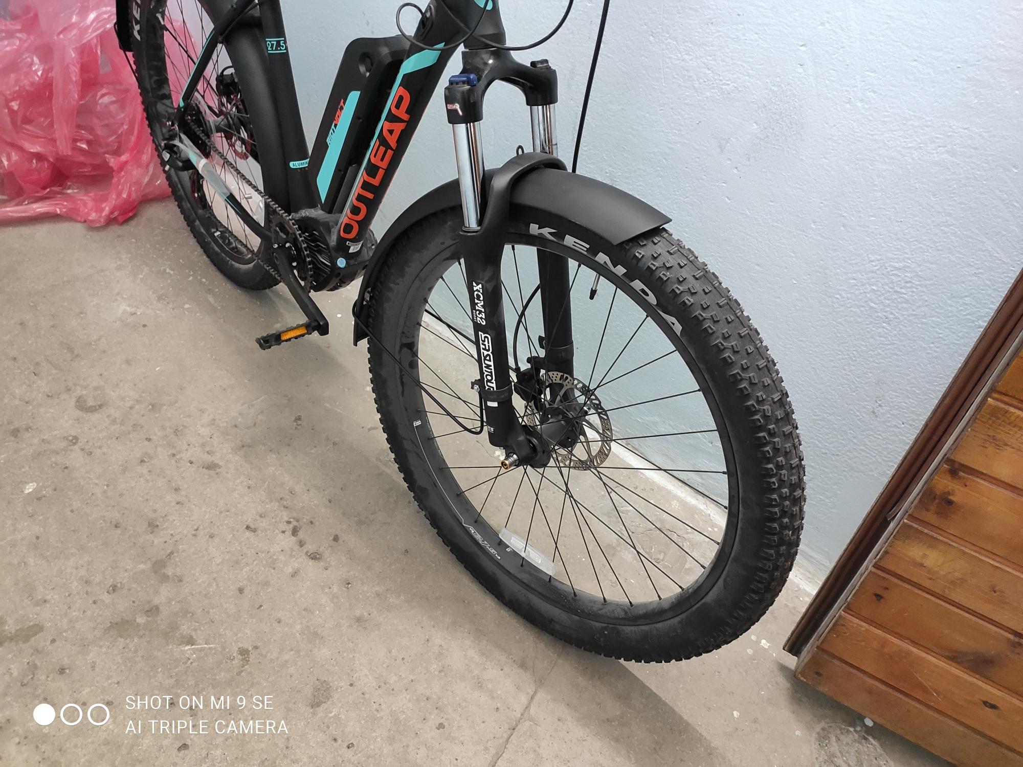

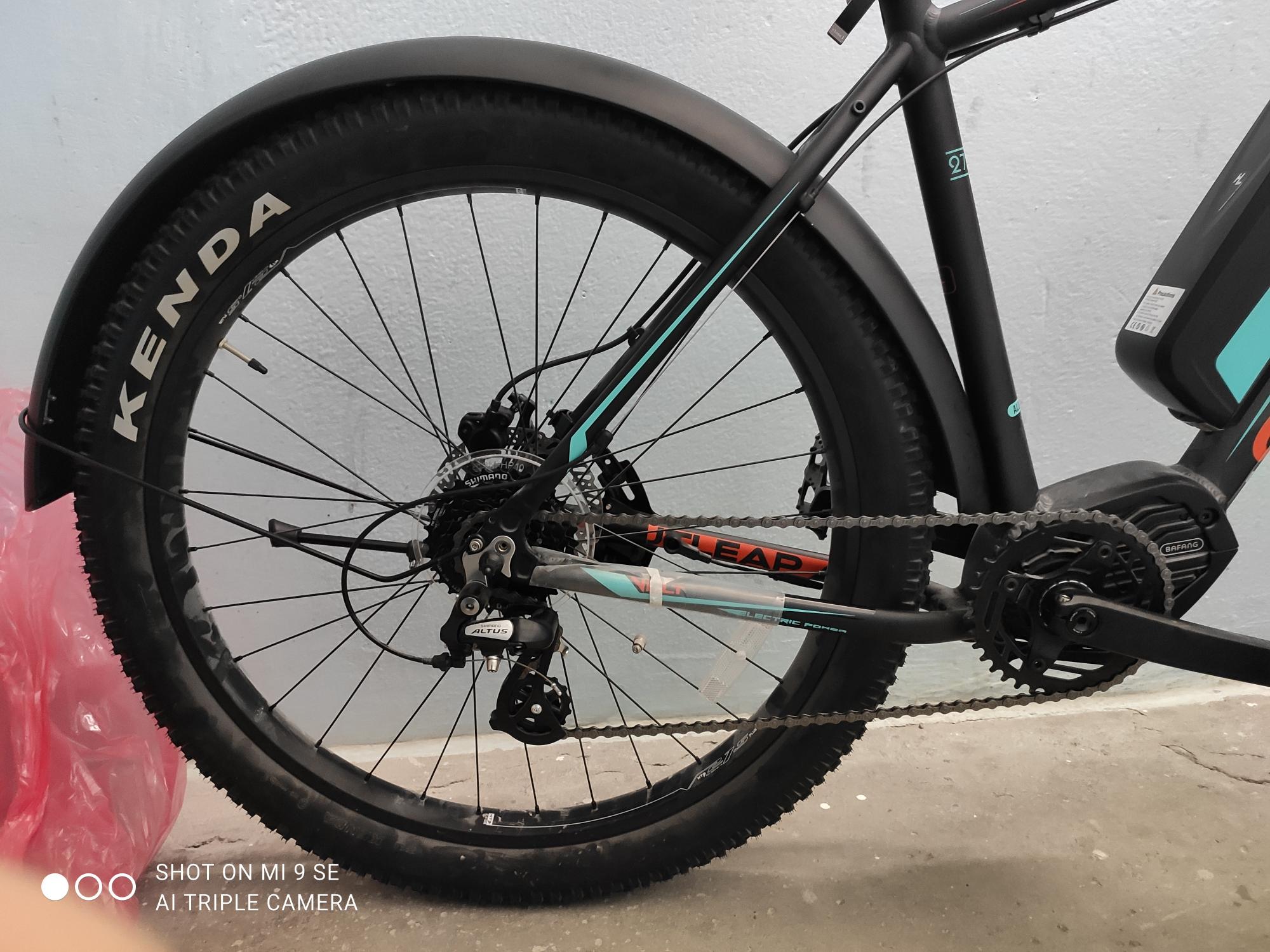

С крыльями из триала - редкое говнище не берите такие
Дисплей
С новыми нормальными крыльями от фэт байка

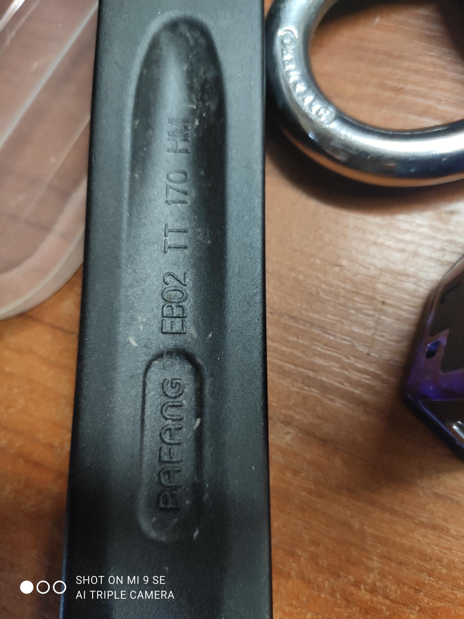

1. Шатуны
https://www.ebay.com/itm/402424684286

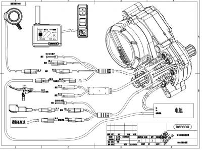

Схема подключения
Распиновка разъёмов мотора
Руководство по установке и подключению мотора

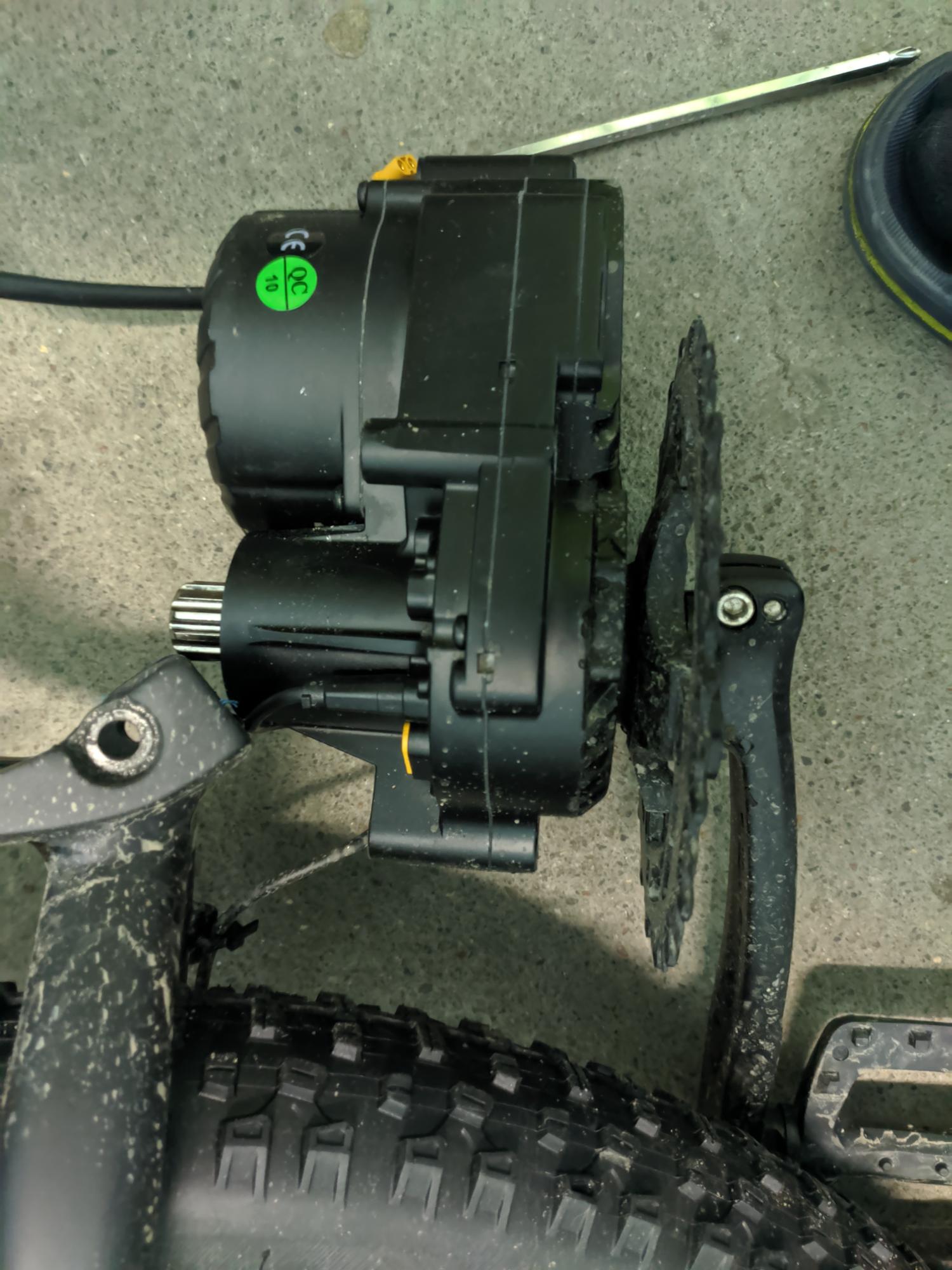

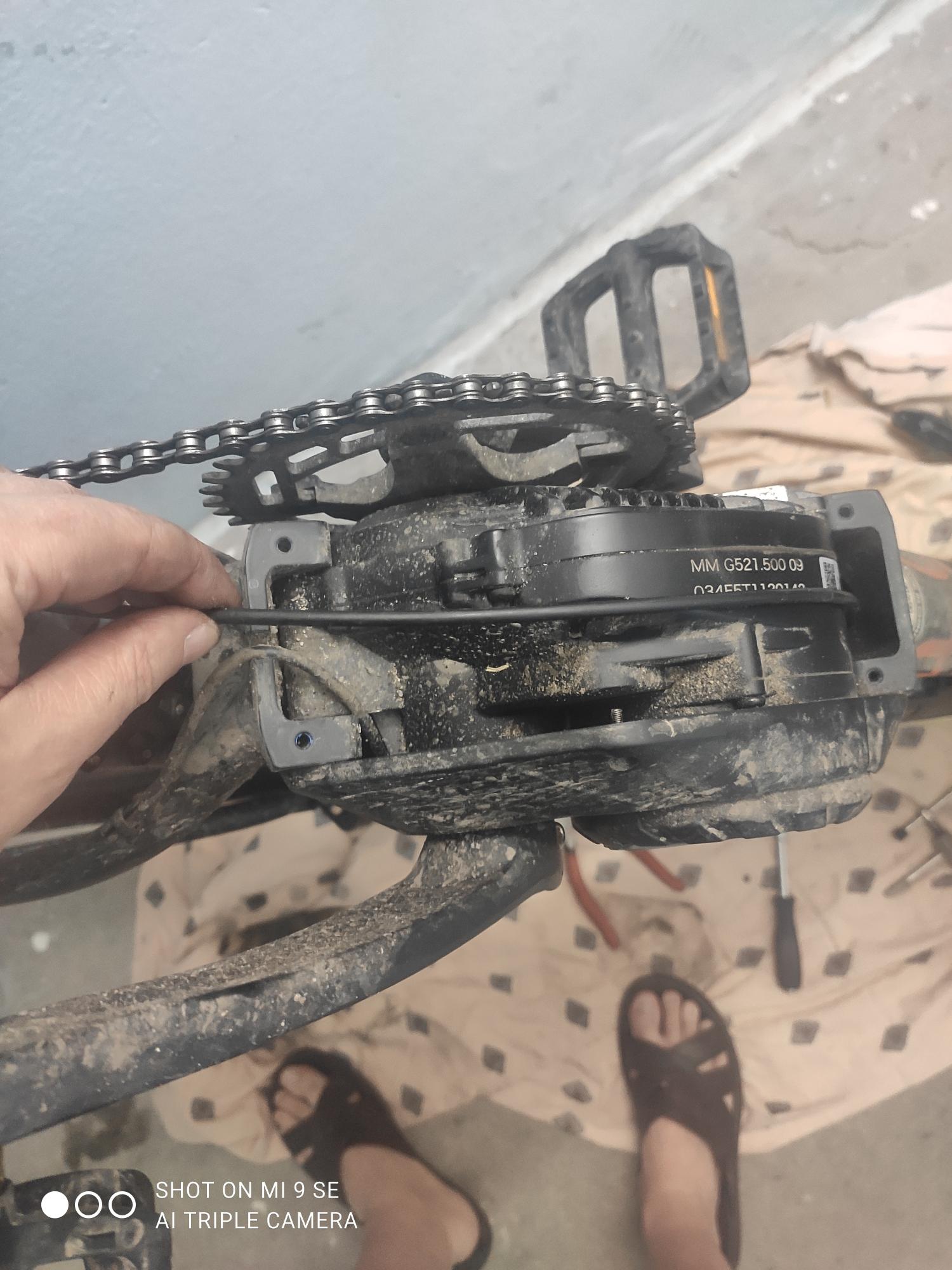

Вскрытие пациента

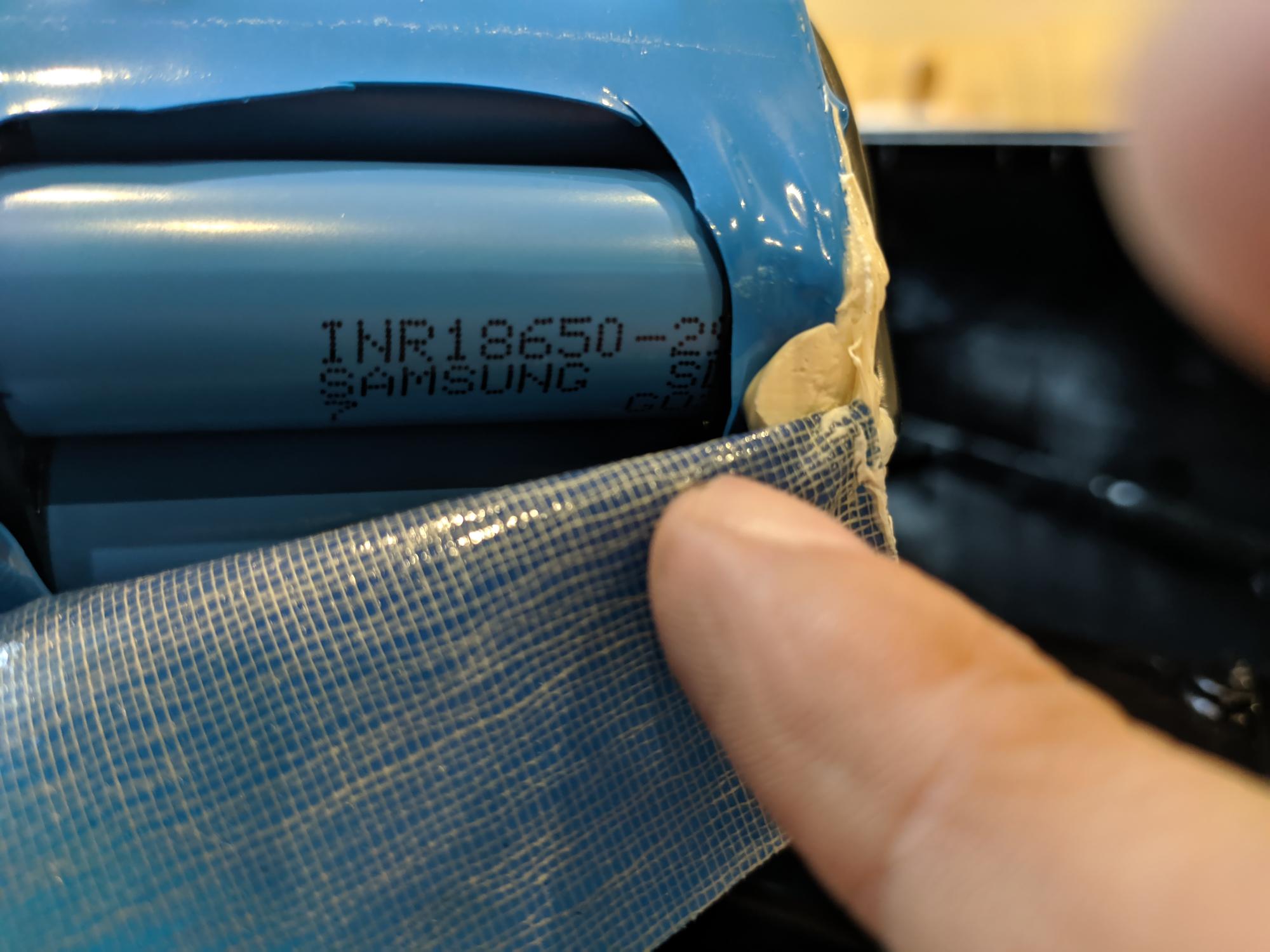

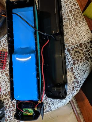

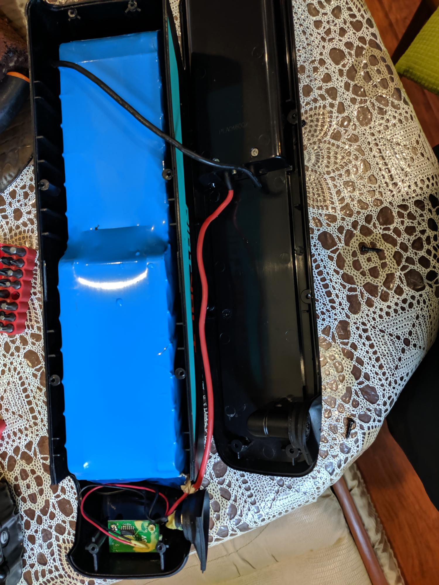

Движимый жаждой познаний полез ковырять вел.
Сунул нос в батарею , влагозащиту к стати нету...
Батареи вроде как Самсунг , что радует.
А вот собственно и шнурок единственный и неповторимый от мотора к дисплею

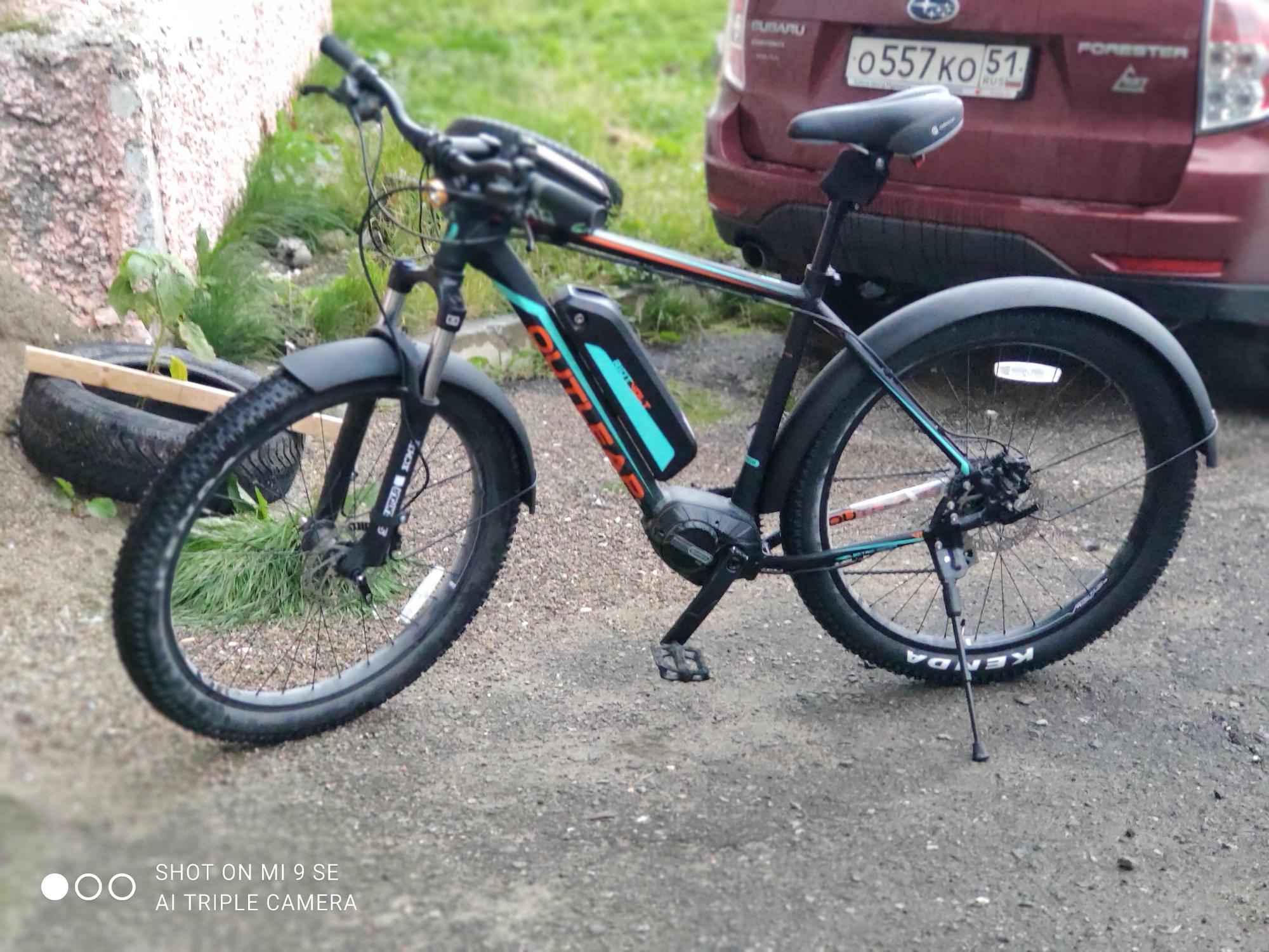

   Так же получил металлические крылья от фэтбайка которые урвал со скидкой на сайте электро за 1100 + 500 доставка . Часа 3 пытался приколхозить особенно гиморно переднее ставить, не на что крепить , пришлось делать хомуты.
Но так то встали и функцию свою выполняют на 5 с плюсом.

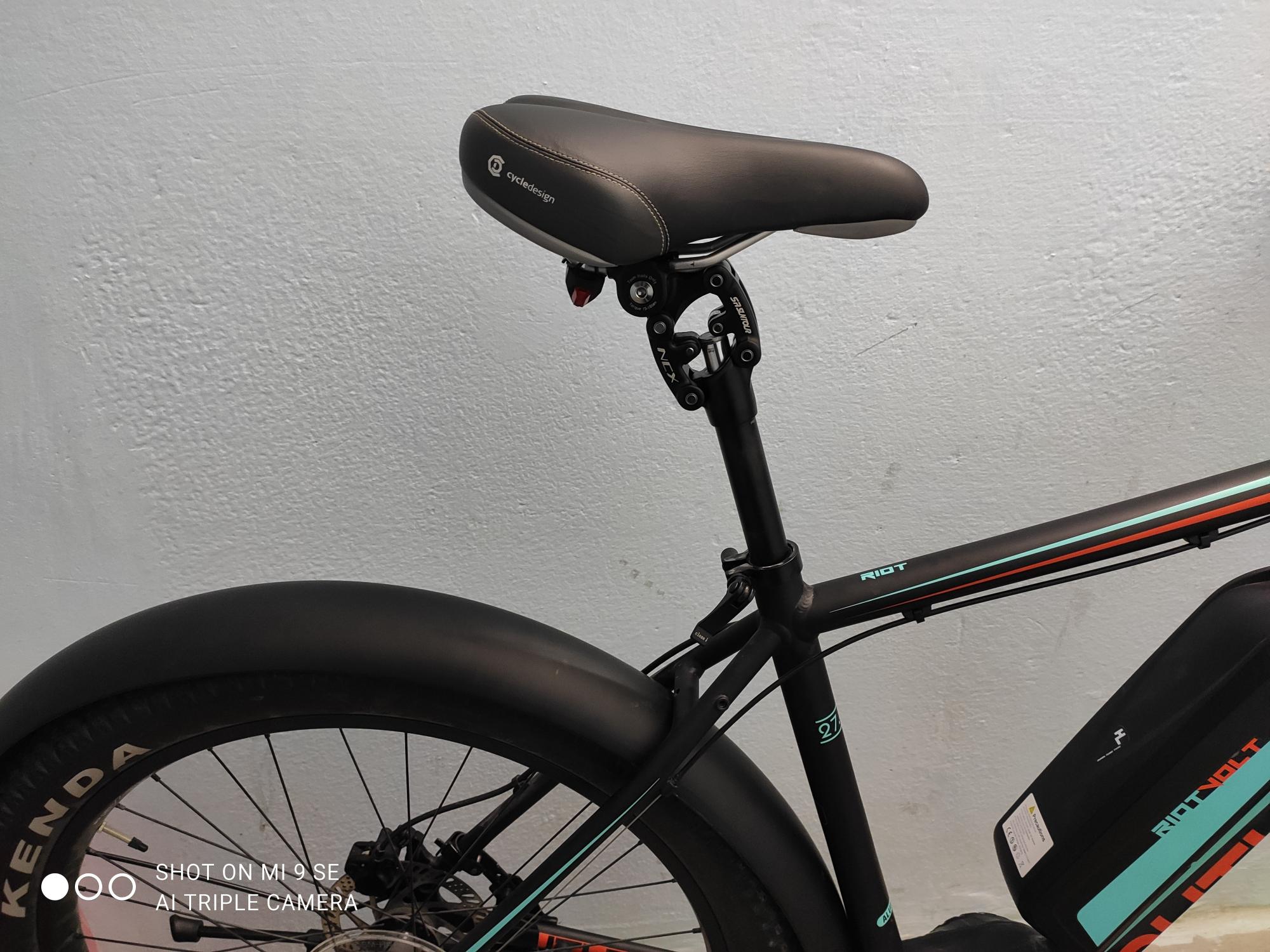

Ну и конечно подседельный штырь

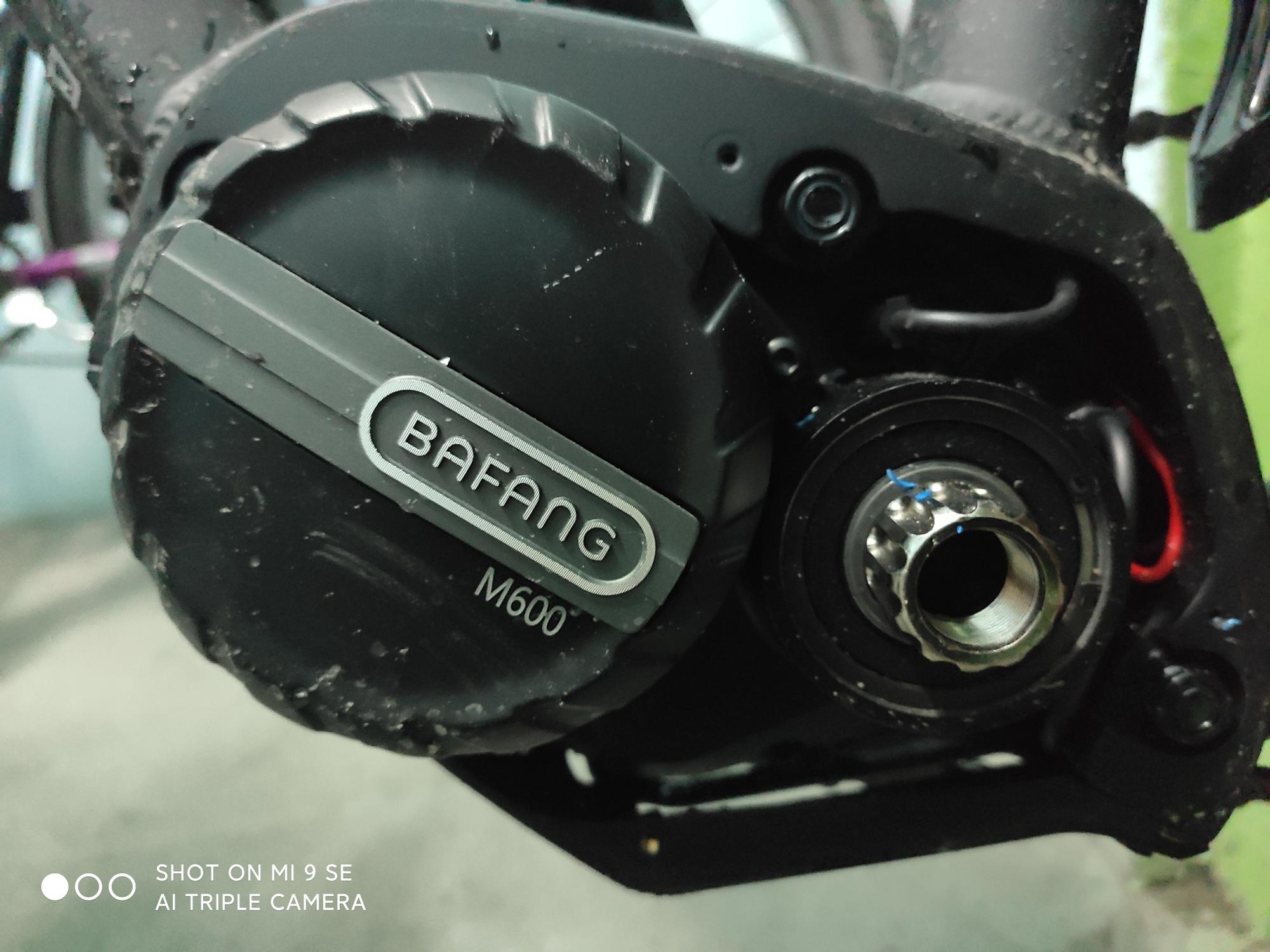

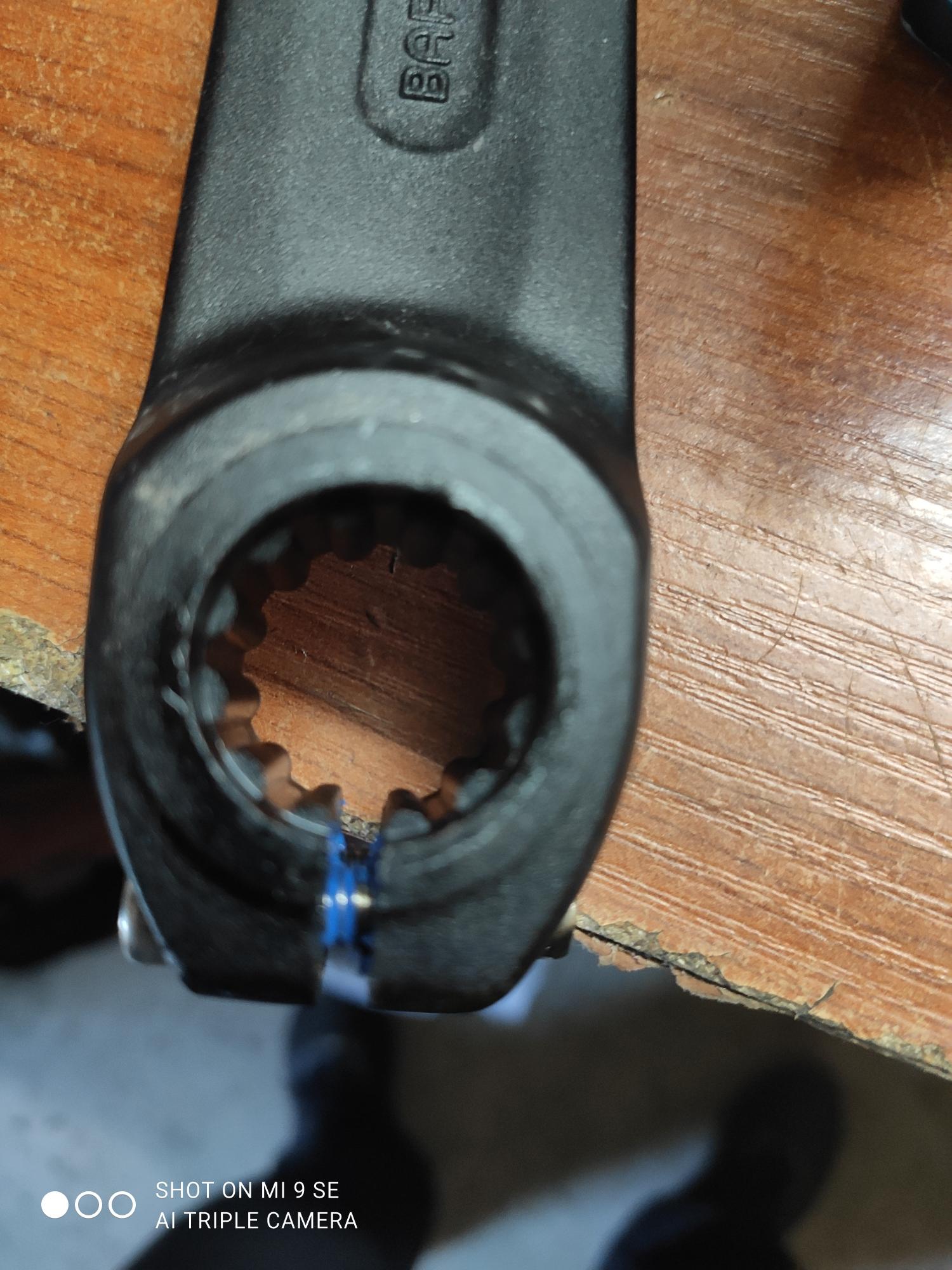

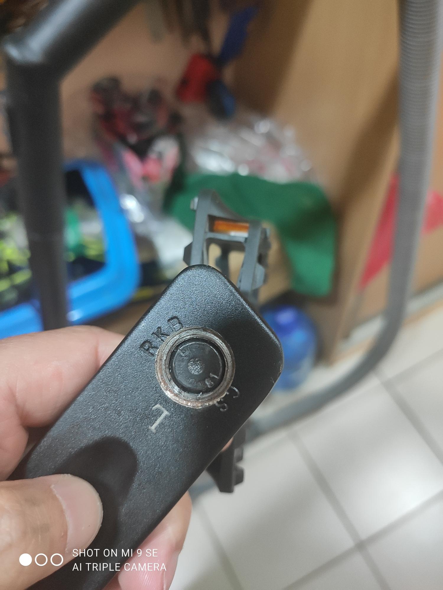

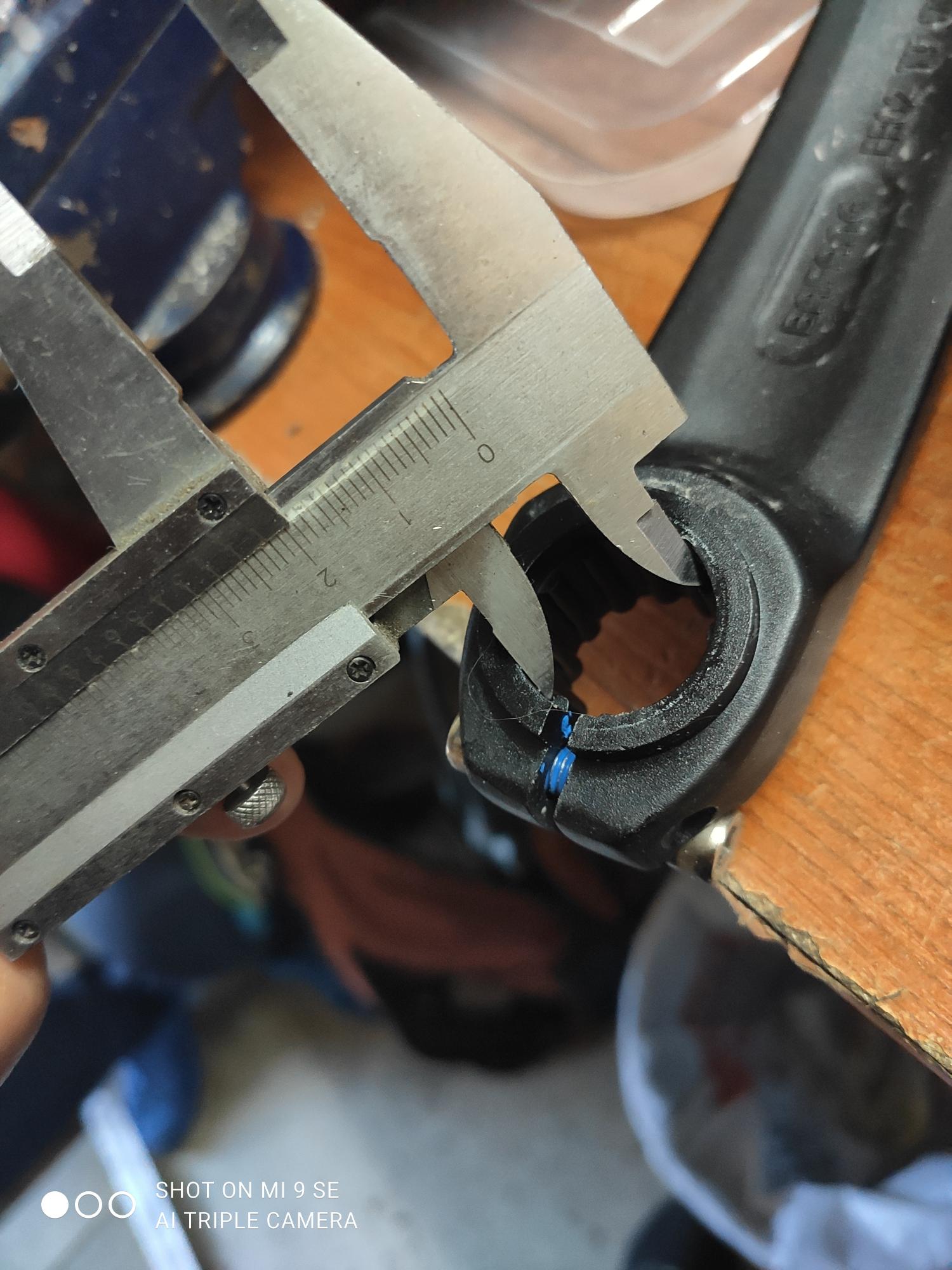

Вчера сорвал резьбу на шатуне , уехал довольно далеко , чюю болтается педаль закрутить нечем . Собственно приехал домой педаль уже сама выпала...
Искал по магазинам что за система ,толи isis, толи power sprine. В наличии ещё ничего нет...
Сегодня отдал знакомому токарю , он все сделал .
Цена вопроса литр белой.

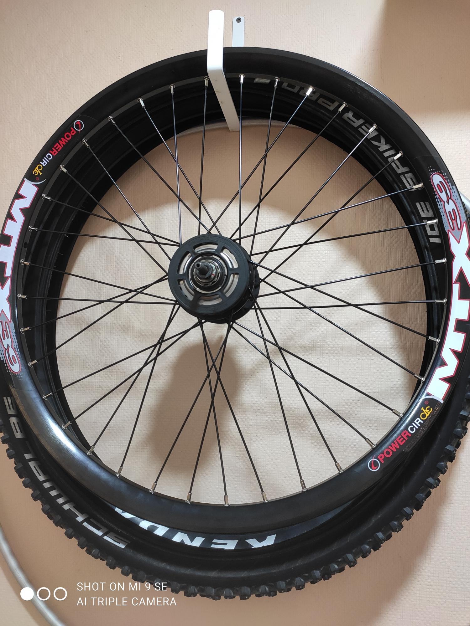

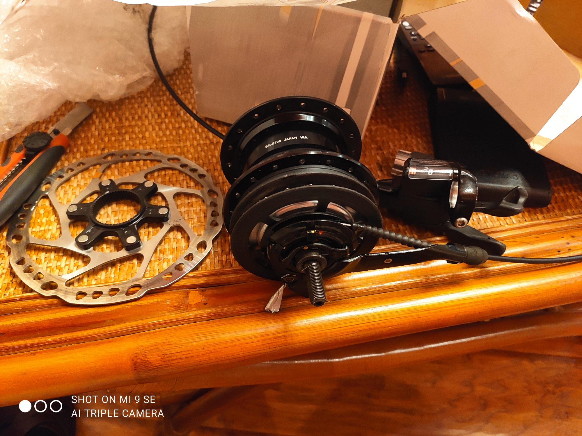

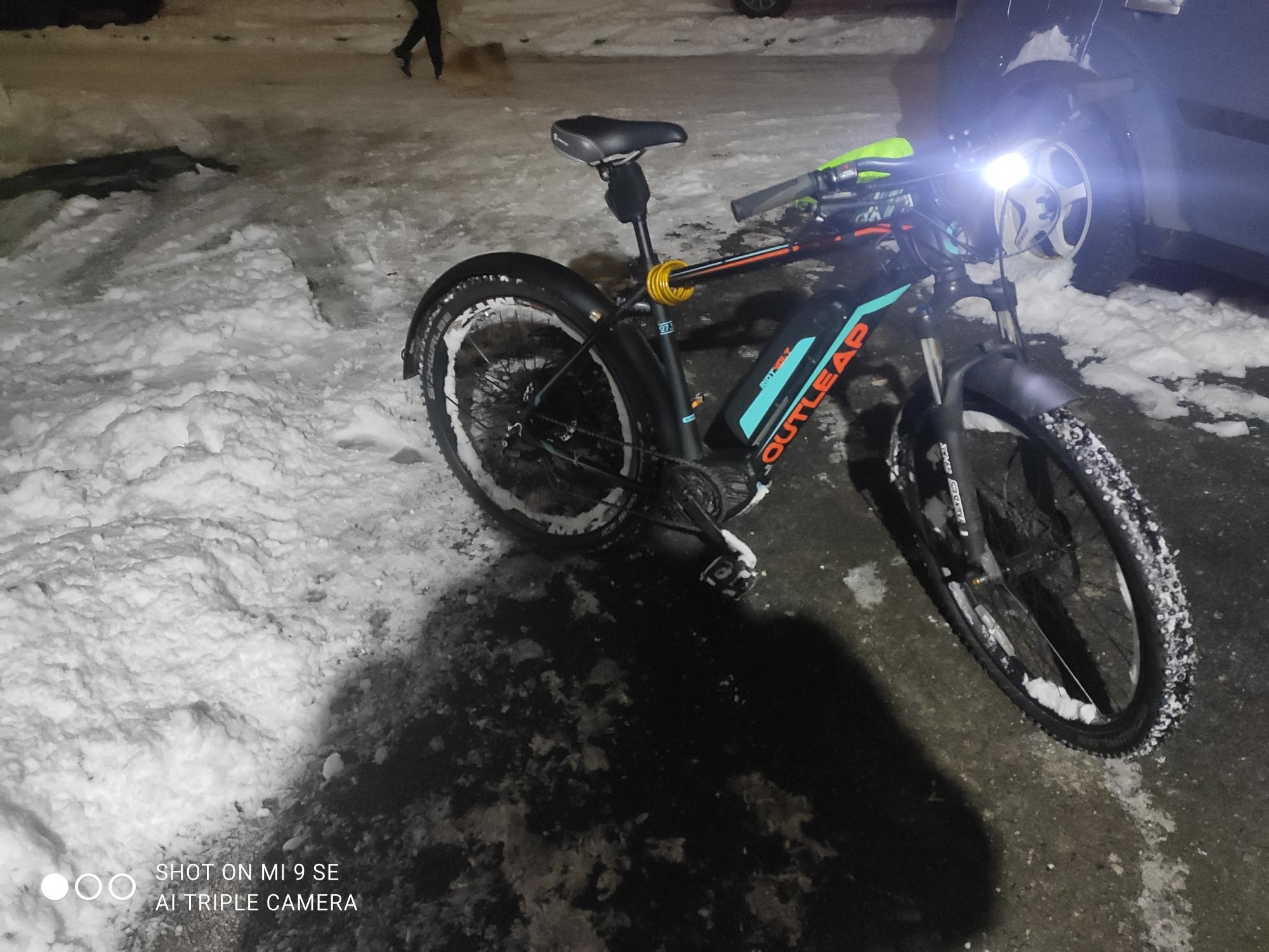

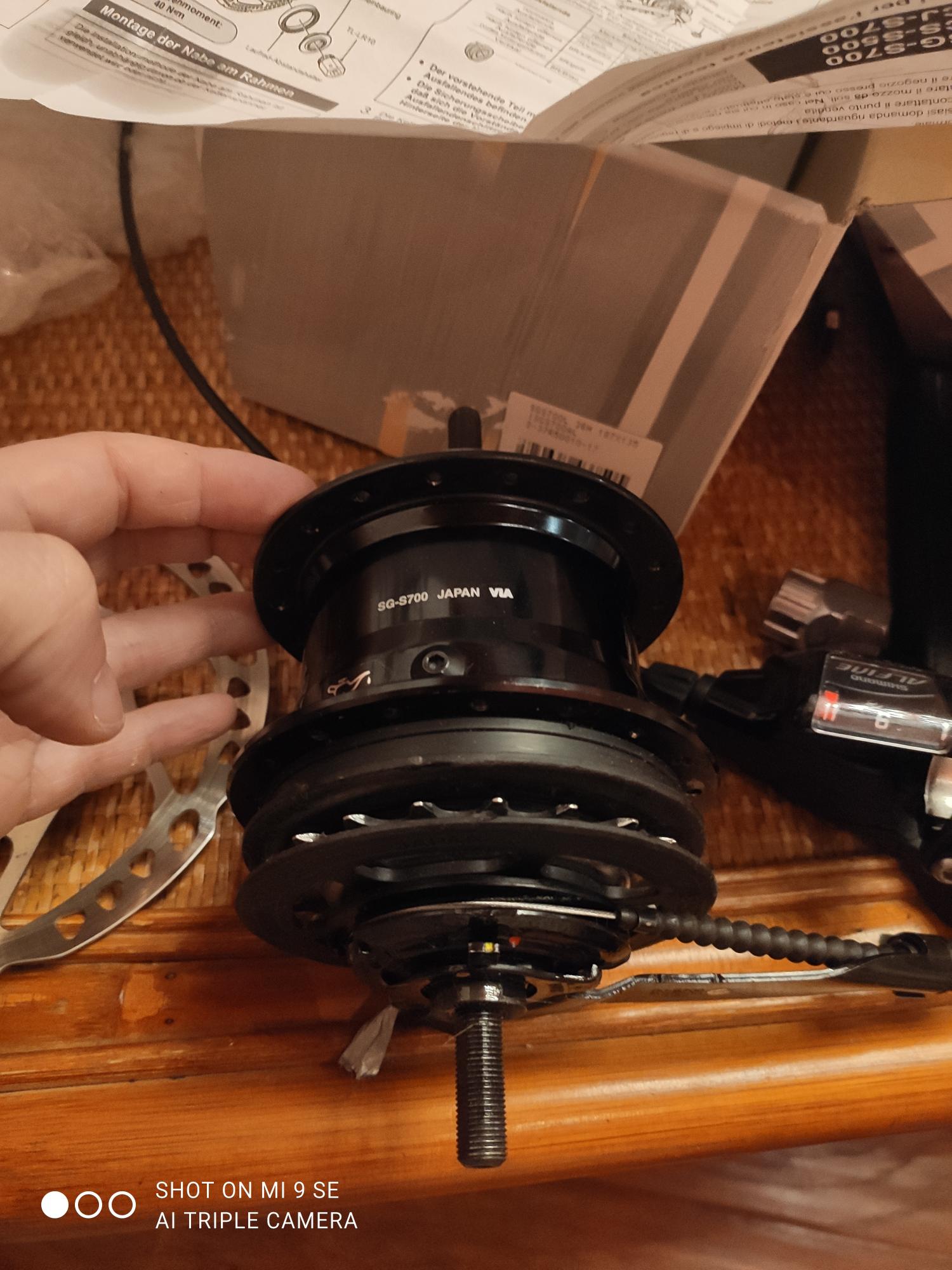

Пришла планетарка Shimano Alfine SG-S700-11 на 36 спиц
Отдельно был заказан обод и спицы ( Найти обод надо сказать было проблемой).
Ещё пришлось докупить стопорные шайбы 8r/8L
Установка заняла часа 4 . Не из за сложности ,а просто хотелось все сделать красиво . За одно поставил ранее заказанную шиповку . Зима же :) .
В итоге удалось пропустить трос внутри рамы .
Переключатель пришлось временно оставить так как нет натяжителя .
Ну и само собой сделал снежный тест . Все ок
Проделанной работой доволен.

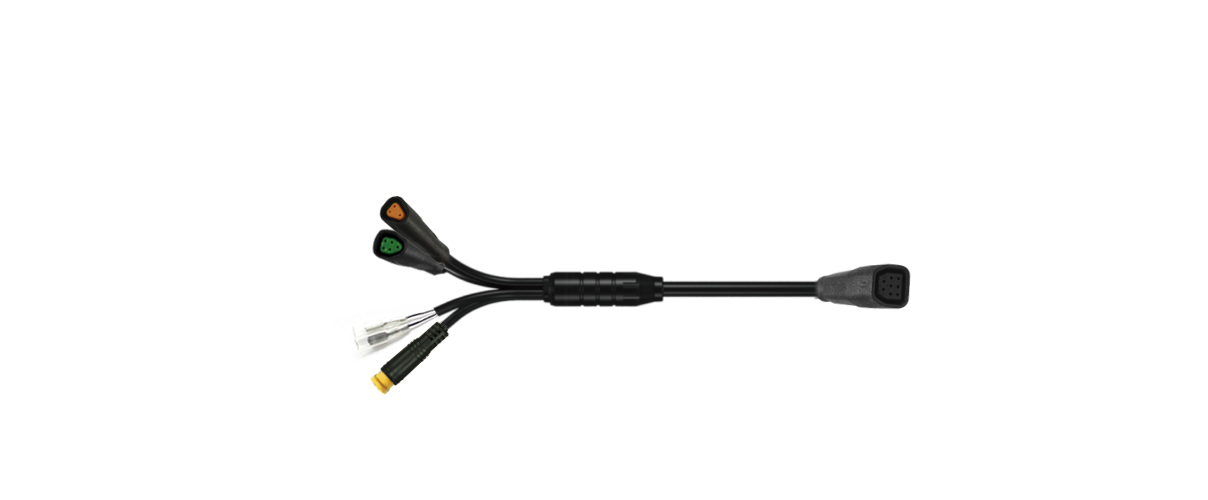

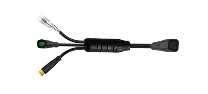

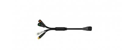

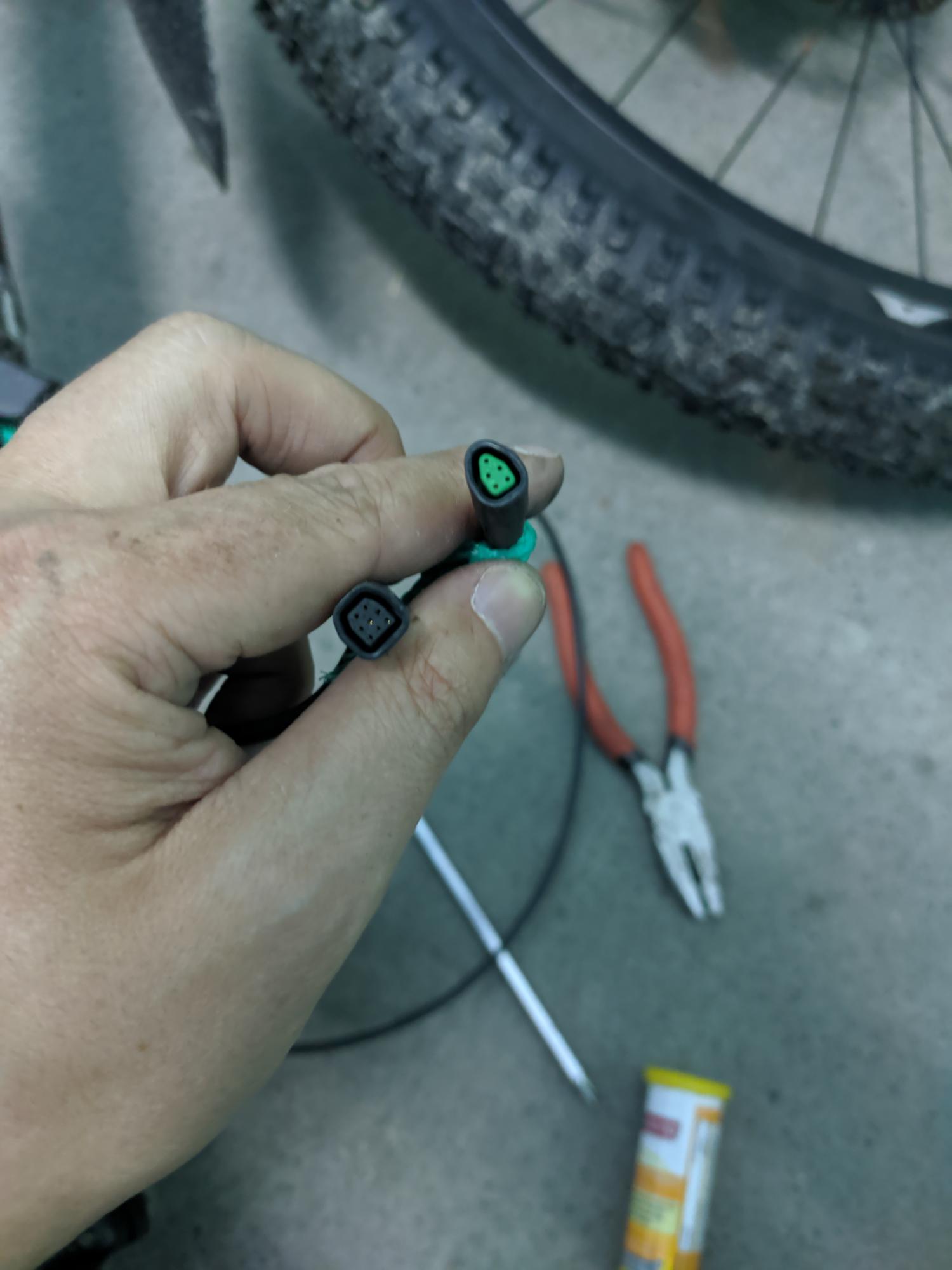

1. Где взять шнурок для подключения курка газа и света штатно. Вот они на фото.
https://www.bafang-e.com/en/oem-area/components/component/connector/eb-1t3vxxxxx/
2. Схему подключения и распиновку кабелей.

Цитата: dengor2 от 24 Авг. 2020 в 01:22Шнуры здесь: ссылка А зачем нужен дополнительный шнур?
Понастраивать контроллер . Все что на Али нашел с круглым разъемом ... У меня же HIGO Mini-F
cannondale cujo + bafang hd+ shimano c7000
Батарея 52v 14s5p (lishen 21700 35a 4000mah)
Медведь 2x2 (500w редуктор+1500w ПП)
ivanpin
Как выяснилось , понастраивать ничего не выйдет . Контроллер подключен по can шине к дисплею . Программаторы есть только у дилеров...

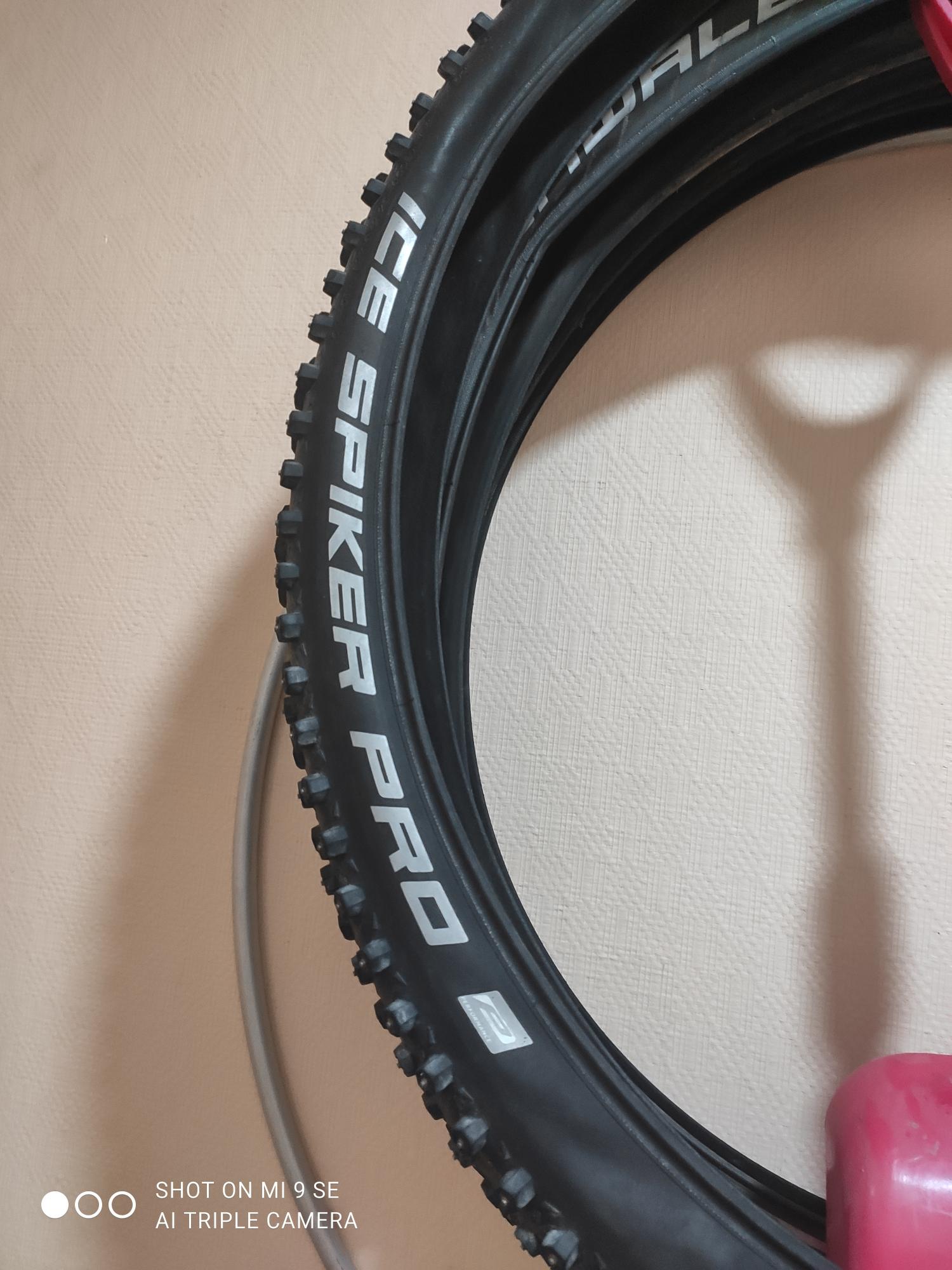

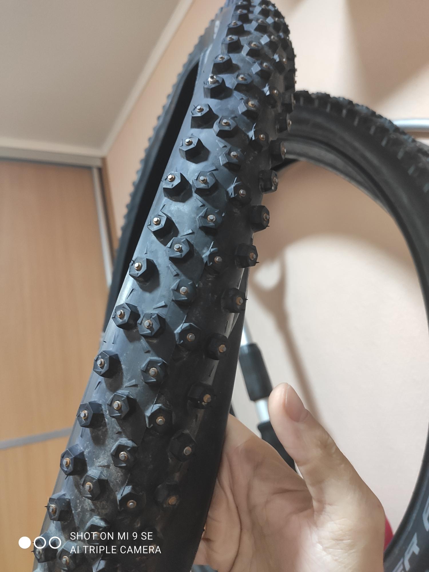

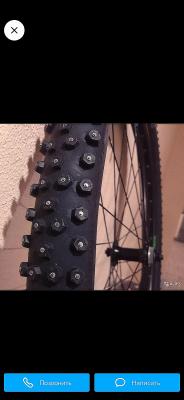

Цитата: ivanpin от 01 Сен. 2020 в 20:50ищу покрышки на зиму.
Не думаю что стоит искать шиповку, скорее всего будет пустая трата денег. Уж лучше подобрать плюсовую резину
http://kotovski.net/shipi-plustyres/
Сам две полных зимы проездил правда на 4.0 сначала немного непривычно, но потом даже по голому льду вполне нормально, особенно если сверху есть хоть немного снега
Чижов Игорь
На фэте и так хорошо, на ПЧ не полезу - там много неприятных мест возникает, типа лед, а сверху снег - не то что ездить, а и смотреть скользко!
А по тротуару даже по льду вполне себе можно ездить если аккуратно.
Ну и по АКБ... если чуток утеплить и на морозе не бросать - то батарейка не остывает.
ivanpin
У меня уже стоят с завода 27.5 + 2.8 кажется .
Но блин я в Мурманске живу у нас местность холмистая ветра и лёд . Что то я очкую без шипов...

Забрал сегодня велик с ремонта. Ну как с ремонта дали новый. Как раз пришли крылья от фэт байка . Часа 3 потратил чтоб их вкорячить, но получилось вроде ничего.
Ну и подседел с амортом естественно.

Цитата: ivanpin от 04 Сен. 2020 в 20:43Ну и подседел с амортом естественно.
тоже такой же стоит, тока чехольчик не забудьте, ибо засрется моментально пылью и задиры будут. И внутри все смазкой набить, ибо там почти пусто, забил вмпавтовой красной, небо и земля от стока стало.

Цитата: warl0rd от 05 Сен. 2020 в 17:32тоже такой же стоит
и я себе такой поставил, но что-то особой разницы не ощутил: по асфальту и так было нормально, а по грунтовке что с ним что без него через 4-5 часов пятая точка начинает страдать
может конечно надо донастроить?
сейчас амортизатор прогибается под моим весом только если ощутимо надавить

Разница ощутима на мелких выбоинах, стыках асфальта. И на укатанной гравийке. Он раньше у меня на дорожнике стоял с 28 колесами . На нем вообще небо и земля, очень помогал. На жирной резине не так чувствуется , но все же не зря стоит.  На крупных ямах толку от него конечно нет.

На данном этапе продумываю вариант эксплуатации зимой. Заказал покрышки
Швабле 27.5/2.25.
. Фото из интернета.
И второй вопрос зимней батареи . Либо утеплить эту либо собирать ферум.
