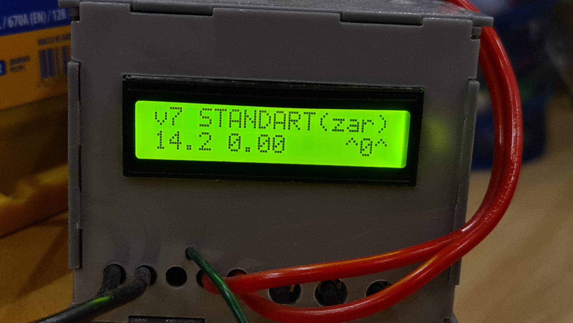

Цитата: silandser от 02 Окт. 2020 в 00:00+336 ч 00 мин.
14 суток заряда.
U=14,2В; I= от 0,05А до 0,47 (токи около нуля на экране ЗУСа_7). Импульс тока: 1 мин 51 сек / Пауза: 13 сек, Напряжение в паузе Uп=14,0В. Залито 89,50Ач...
Плотность электролита по банкам от "плюса" к "минусу":  1,300  1,290  1,290  1,290  1,290  1,300
Температура АКБ: +230С
Залито 89,50Ач

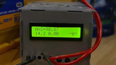

+359 ч 00 мин.
Почти 15 суток заряда без одного часа.
U=14,2В; I= от 0,05А до 0,52 (токи около нуля на экране ЗУСа_7). Импульс тока: 1 мин 51 сек / Пауза: 13 сек, Напряжение в паузе Uп=14,0В. Залито 90,87Ач...
Плотность электролита по банкам от "плюса" к "минусу":  1,300  1,290  1,290  1,290  1,295  1,300
Залито 90,87Ач

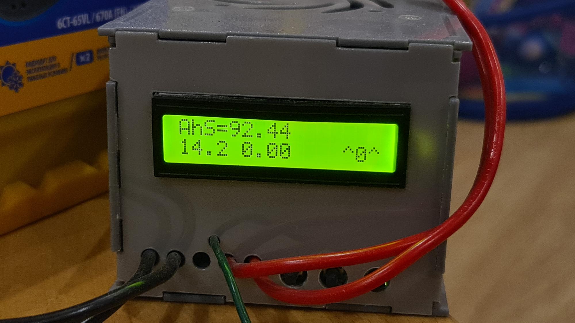

+384 ч 00 мин.
16 суток заряда .
U=14,2В; I= от 0,05А до 0,55 (токи около нуля на экране ЗУСа_7). Импульс тока: 1 мин 50 сек / Пауза: 13 сек, Напряжение в паузе Uп=14,0В. Залито 92,44Ач...
Плотность электролита по банкам от "плюса" к "минусу":  1,300  1,295  1,295  1,295  1,295  1,300
Залито 92,44Ач

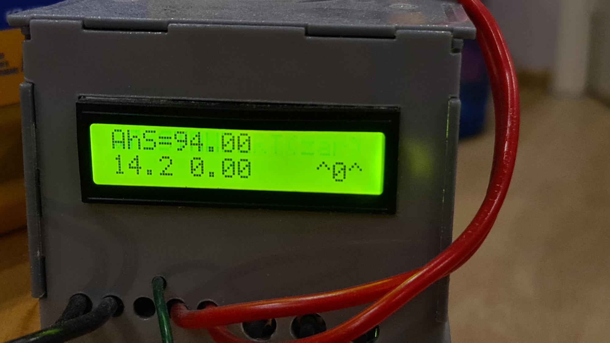

+408 ч 00 мин.
17 суток заряда .
U=14,2В; I= от 0,05А до 0,37 (токи около нуля на экране ЗУСа_7). Импульс тока: 1 мин 51 сек / Пауза: 13 сек, Напряжение в паузе Uп=14,0В. Залито 94,00Ач...
Плотность электролита по банкам от "плюса" к "минусу":  1,300  1,300  1,295  1,295  1,300  1,300
Залито 94,00Ач

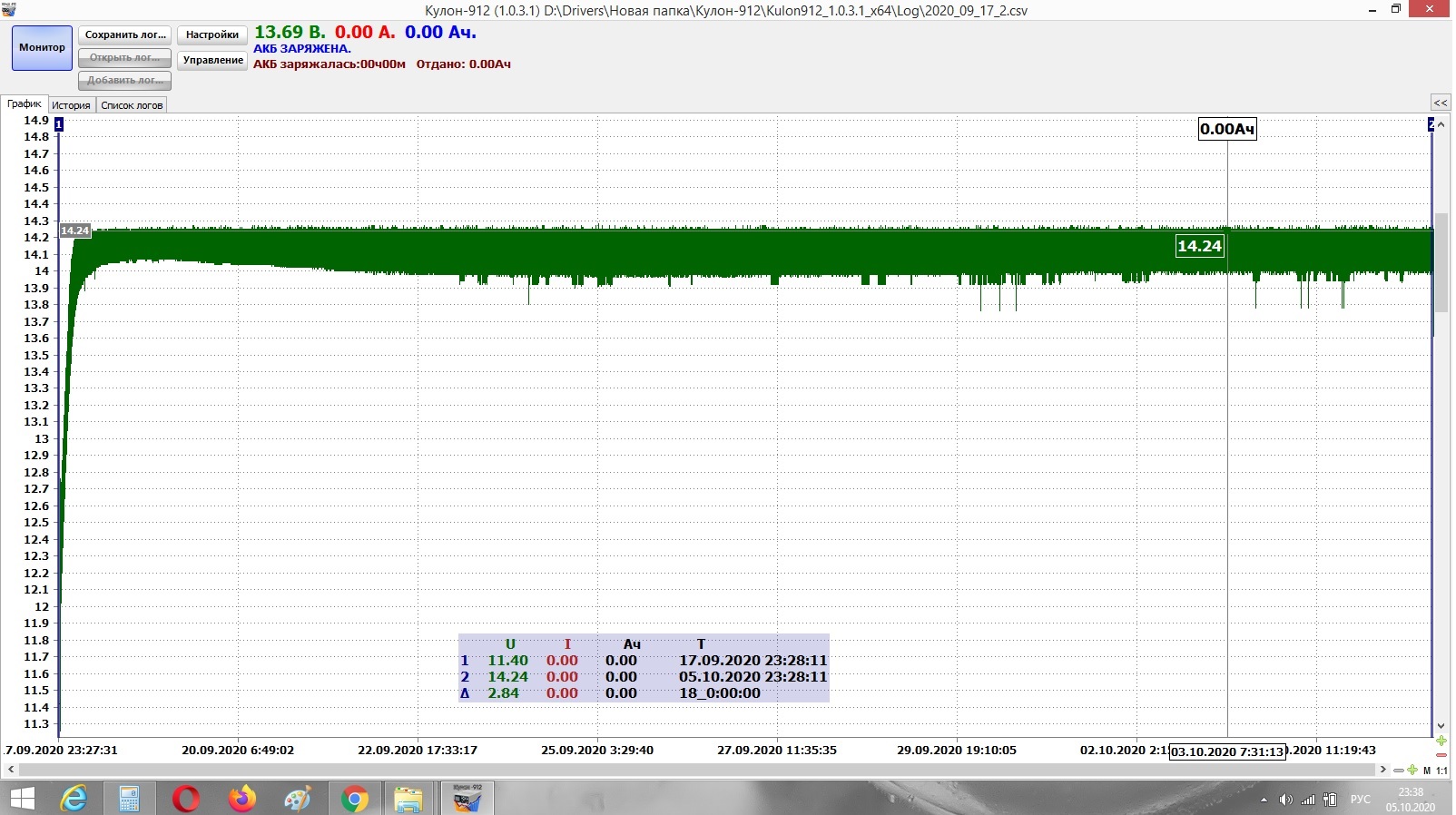

+432 ч 00 мин.
18 суток заряда .
U=14,2В; I= от 0,05А до 0,32 (токи около нуля на экране ЗУСа_7). Импульс тока: 1 мин 51 сек / Пауза: 13 сек, Напряжение в паузе Uп=14,0В. Залито 95,50Ач...
Плотность электролита по банкам от "плюса" к "минусу":  1,300  1,300  1,300  1,300  1,300  1,300
https://youtu.be/RAYlN3lPYA8
https://youtu.be/VP6hCMDE7FY
ИТОГО:
Заряд начат:      17.09.2020  23:30мск
Заряд окончен: 05.10.2020  23:30мск
Спустя 18 суток заряда АКБ зарядилась (плотность во всех аккумуляторах (банках) вышла до 1,300). Уффф.
Думаю, что после такого длительного заряда, АКБ заслужила такой хороший отстой. Пусть пока отстаивается.

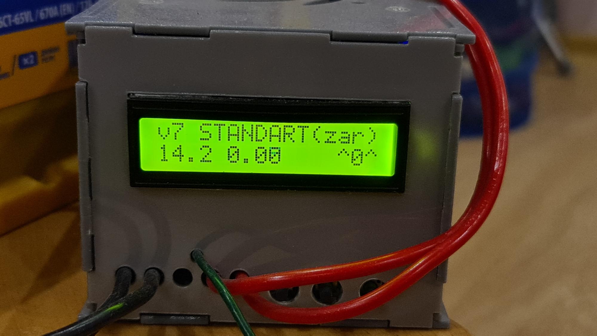

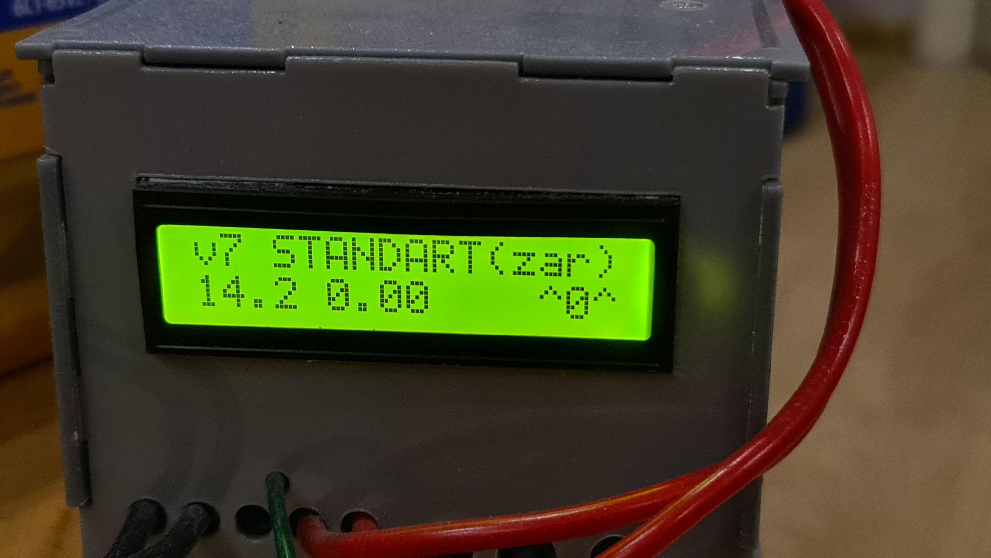

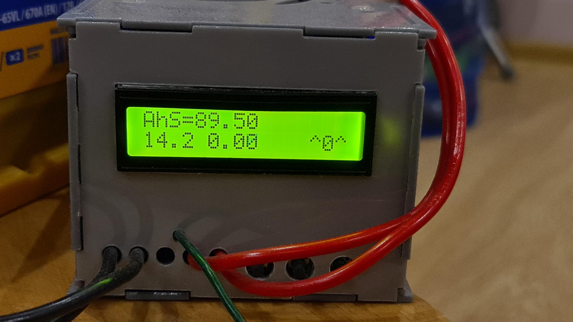

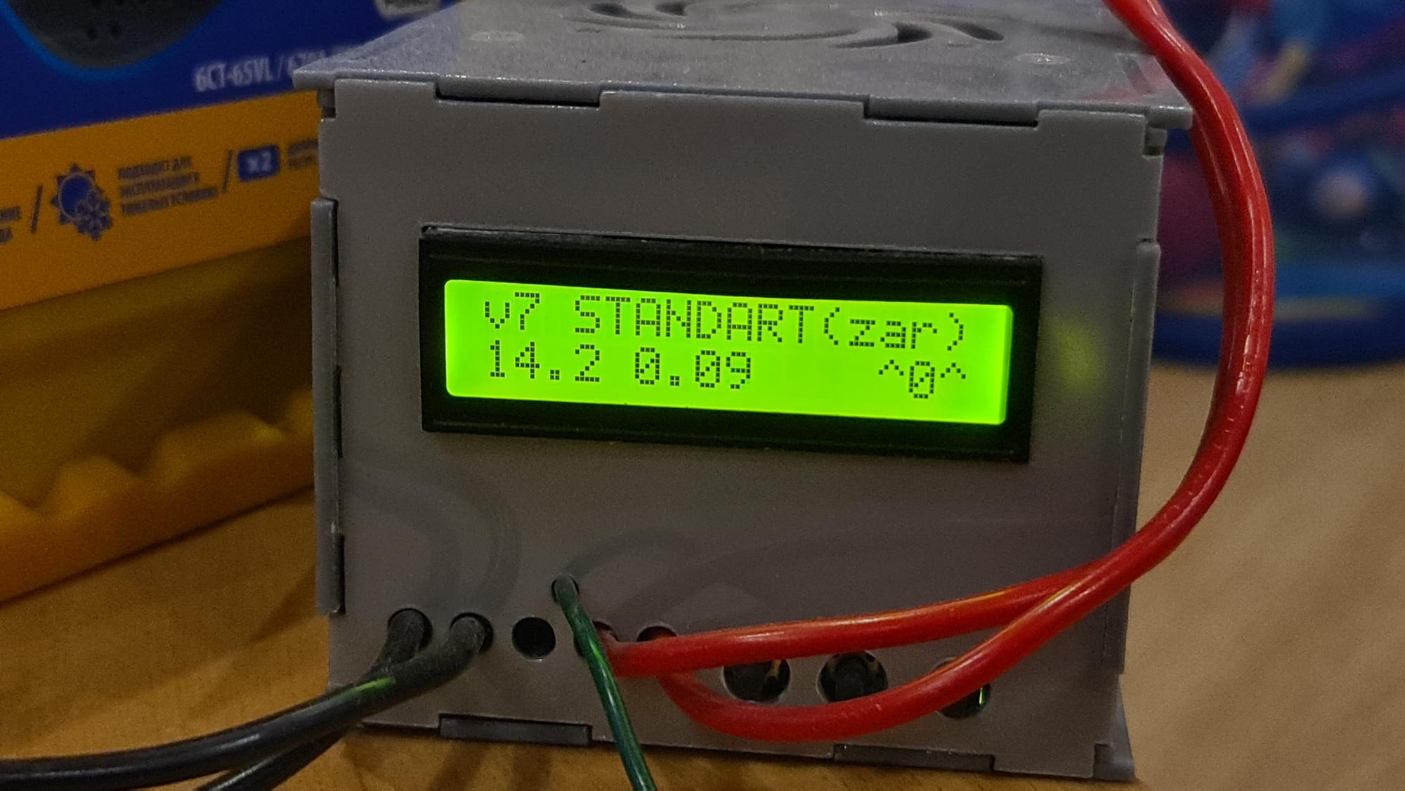

А теперь небольшой вопрос к знатокам ЗУС_7  или автору ЗУ по поводу встроенных счетчиков.
C официального сайта ЗУ:
ЦитироватьУникальная технология памяти FRAM позволила встроить в ЗУ "вечные счетчики" переданных в АКБ Ампер*часов и общего времени работы ЗУ в заряде. Эта информация не стирается при перезагрузке или выключении ЗУ, она сделана "для справки", чтобы можно было отслеживать реальную наработку ЗУ в часах и Ампер*часах.
При старте ЗУ "пробеги" отображаются сразу после заставки, как "Hr=" и "Ah=", Часы работы и переданные в АКБ Ампер*часы, соответственно.
Ниже привожу фото (стоп-кадры из видео) этих счетчиков в начале и в конце заряда
Первое видео https://electrotransport.ru/index.php?topic=62222.msg1926433#msg1926433
Второе видео https://electrotransport.ru/index.php?topic=62222.msg1934888#msg1934888
Заряд длился чуть более 432 часов. За это время счетчик заряда показал влитыми  95,50 Ач.
Собственно вопрос: что считают эти  "вечные счетчики"? И почему такие расхождения?
