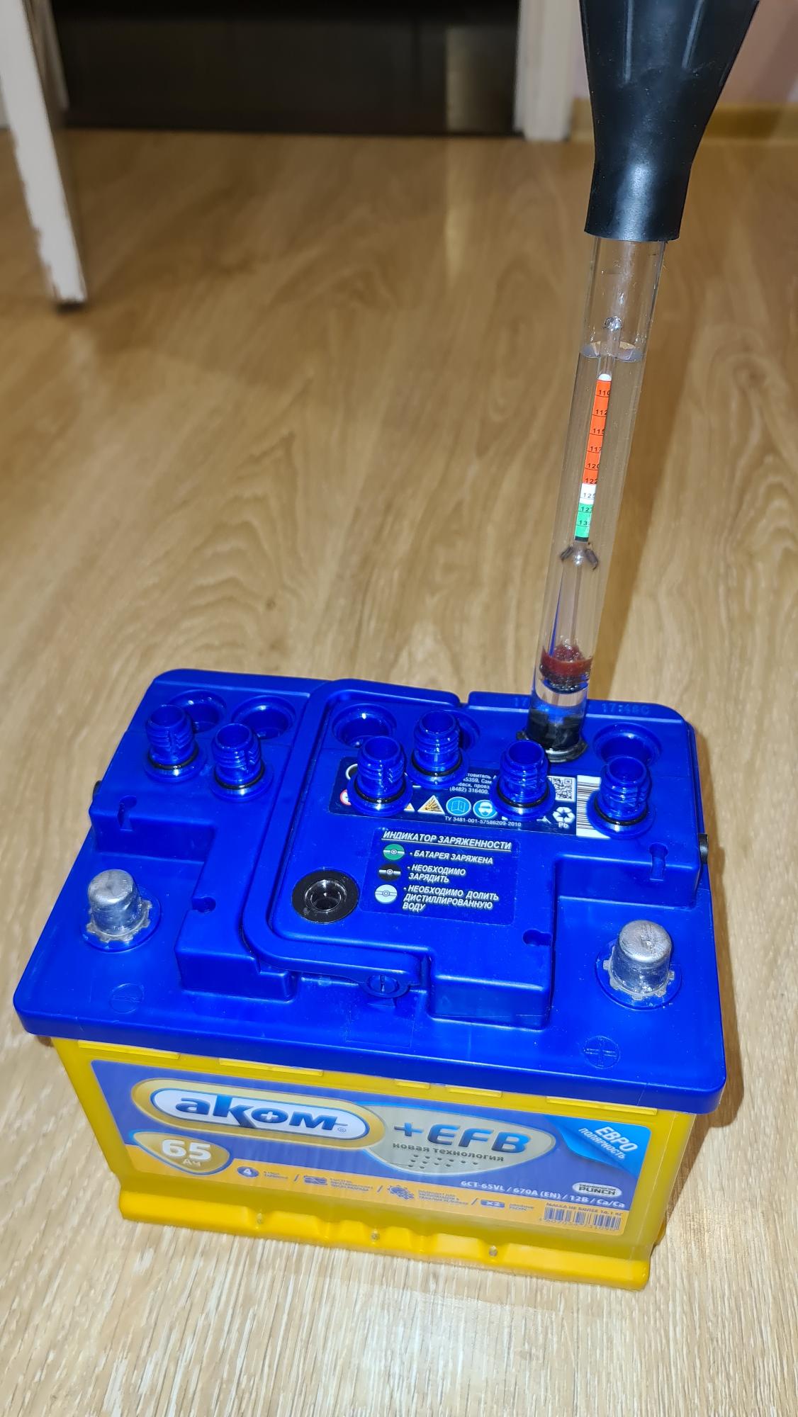

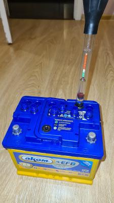

Уровень электролита по банкам от "плюса" к "минусу": равномерный - везде 30 мм над пластинами.
Плотность электролита по банкам от "плюса" к "минусу":  1,300  1,300  1,295  1,295  1,290 1,300

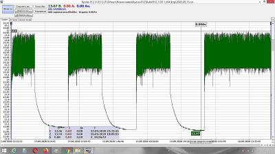

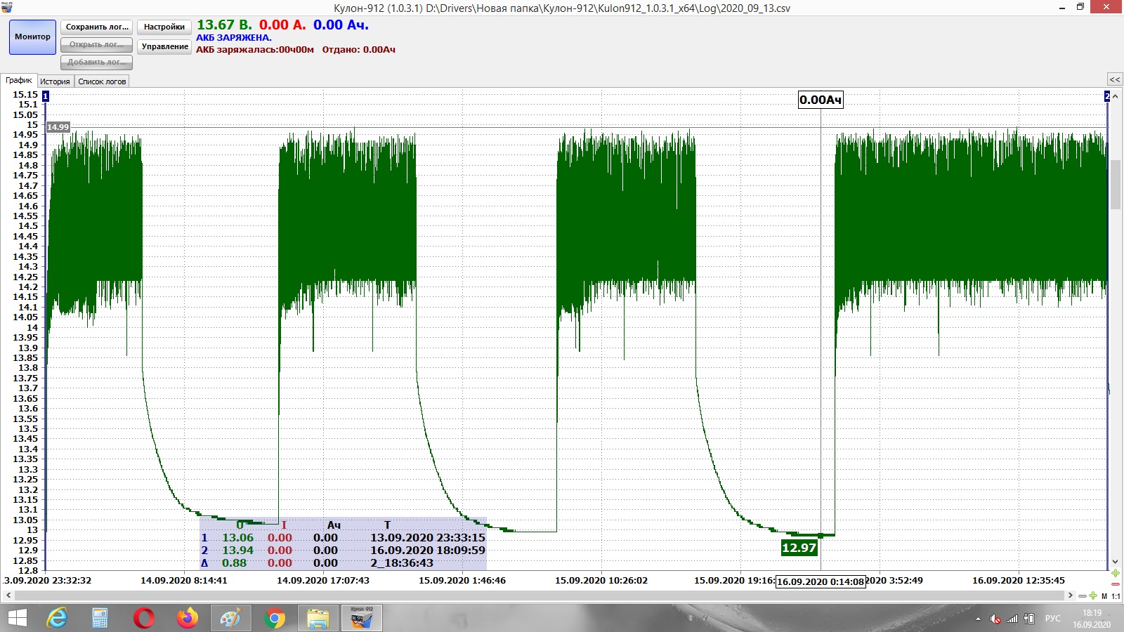

Заряд АКБ режимом v7_CCCV+Impulse_60Ah_15v_^0^ длился 66 ч 36 мин
https://youtu.be/xZz1oYAetDI
Заряд на этом режиме снова отличился какими то непонятными паузами:
Первый заряд длился 06ч 00мин. Далее следовала первая пауза длительностью 08ч 37мин.
Второй заряд длился 08ч 41мин. Далее следовала вторая пауза длительностью 08ч 40мин.
Третий заряд длился 08ч 53мин. Далее следовала вторая пауза длительностью 08ч 37мин.
Четвертый заряд длился 17ч 08мин и был остановлен вручную.
Спустя:
+66 ч 36 мин  U=14,9В; I= от 0,14А до 0,87А (токи около нуля на экране ЗУСа_7). Импульс тока: 1мин 50сек / Пауза: 18сек. Напряжение в паузе Uп=14,2В. Залито 4,84Ач....
Плотность электролита по банкам от "плюса" к "минусу":  1,300  1,300  1,300  1,300  1,300 1,300

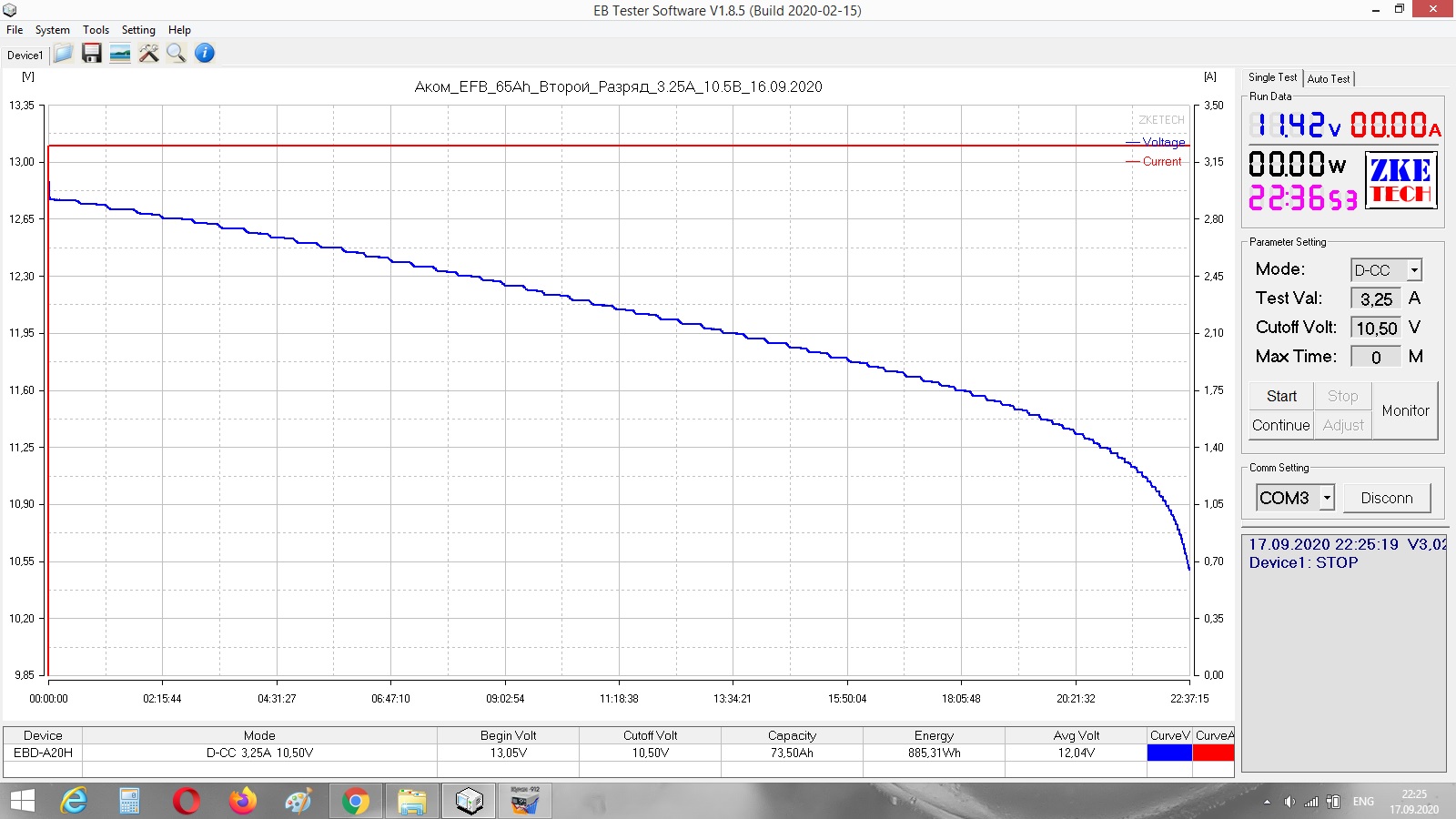

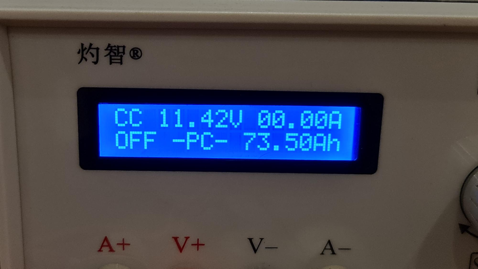

Цитата: silandser от 21 Сен. 2020 в 15:5216.09.2020  22:40мск
Контрольный РАЗРЯД до U=10,50В током I=3,25А
16.09.2020  22:40мск
Второй Контрольный РАЗРЯД до U=10,50В током I=3,25А
Время разряда: 22 час 36 мин 53 сек
E10.5В = 73.50 Ач
Отскок напряжения после снятия разрядной нагрузки спустя:
+ 05 мин  11.18В
+ 10 мин  11.26В
+ 15 мин  11.30В
+ 20 мин  11.33В
+ 25 мин  11.36В
+ 30 мин  11.38В
+ 35 мин  11.38В
+ 40 мин  11.39В
+ 45 мин  11.40В
+ 50 мин  11.40В
+ 55 мин  11.41В
+ 60 мин  11.41В
+ 65 мин  11.42В
Через 01 час 05 мин часа после снятия разрядной нагрузки:
17.09.2020  22:25мск
Температура АКБ: +250С
Масса АКБ: 15,80 кг.
Тестер АКБ: Uрц=11,42В; Rвн=15,43мОм; ENSSEFB=150А; SOC=00%; SOH=22%
Плотность электролита по банкам от "плюса" к "минусу":  плотность электролита гораздо меньше 1,100
Плотность электролита гораздо меньше 1,100

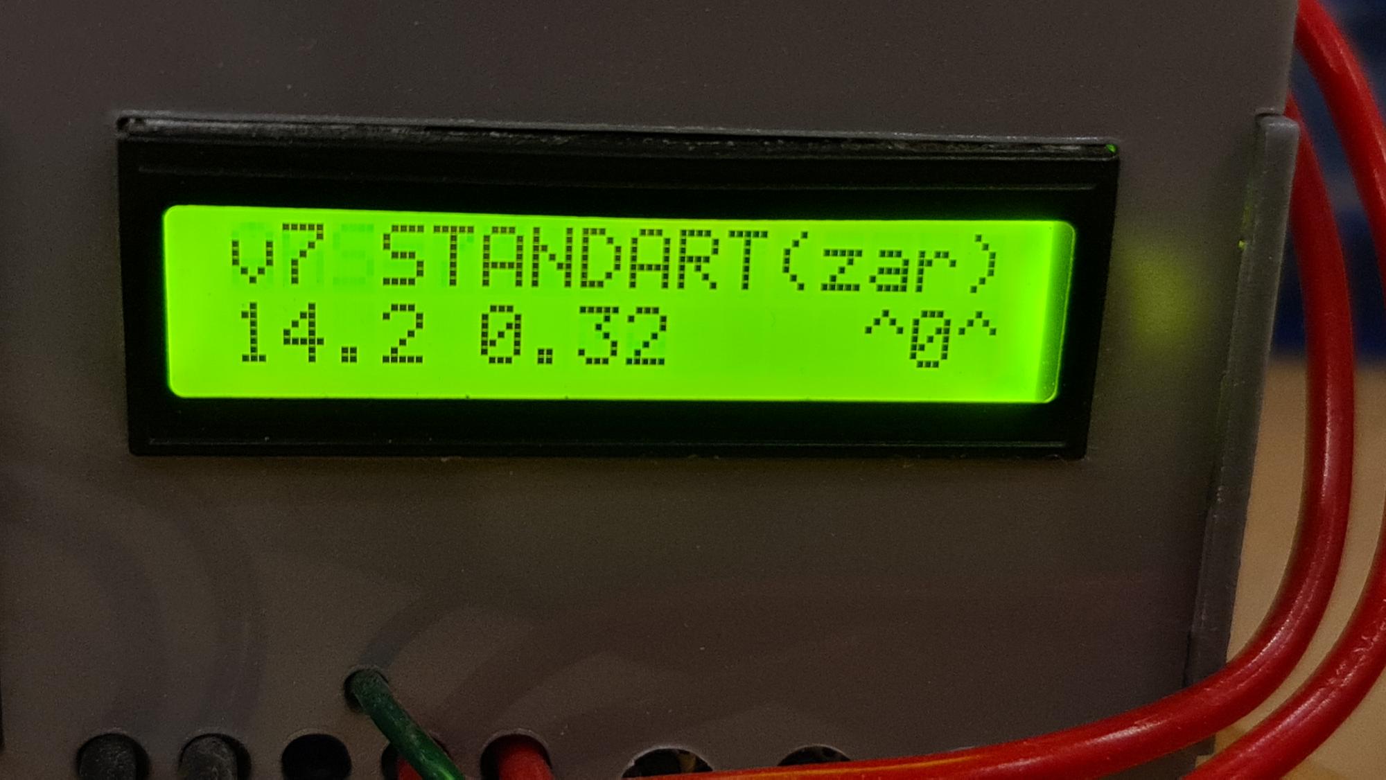

Далее начинается основной эксперимент - Заряд АКБ после глубокого разряда до исходных параметров АКБ до разряда.
Исходные параметры АКБ до разряда
Для заряда был выбран режим v7_STANDART(zar)_60Ah_^0^_
автоматически понижающий импульсы тока при фиксированном напряжении 14,2В.
Этот режим не уходит в длинные паузы как v7_STD_60Ah_^0^_ и v7_CCCV+Impulse_60Ah_15v_^0^_.
Режим v7_STANDART(zar)_60Ah_^0^_ больше заряжает, чем отдыхает, а это должно существенно снизить время заряда АКБ.
Заряд начат 17.09.2020  23:30мск
Поехали....
silandser
Цитата: silandser от 21 Сен. 2020 в 21:57Далее начинается основной эксперимент - Заряд АКБ после глубокого разряда до исходных параметров АКБ до разряда.
Поехали....
Заряд глубоко разряженной АКБ режимом v7_STANDART(zar)_60Ah_^0^_.
https://youtu.be/HxtNWwbgxzc
Обратите внимание в видео на то, что хоть и выставлена емкость 60 Ah, а токи летают около 20А  %-)

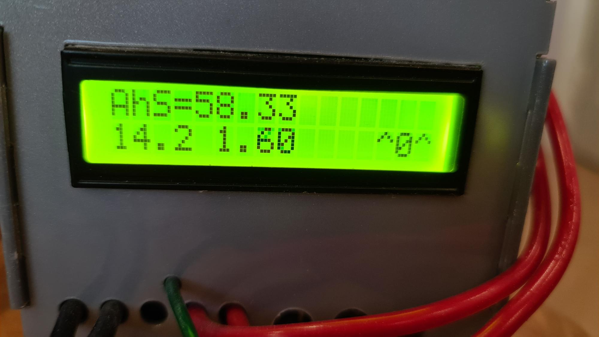

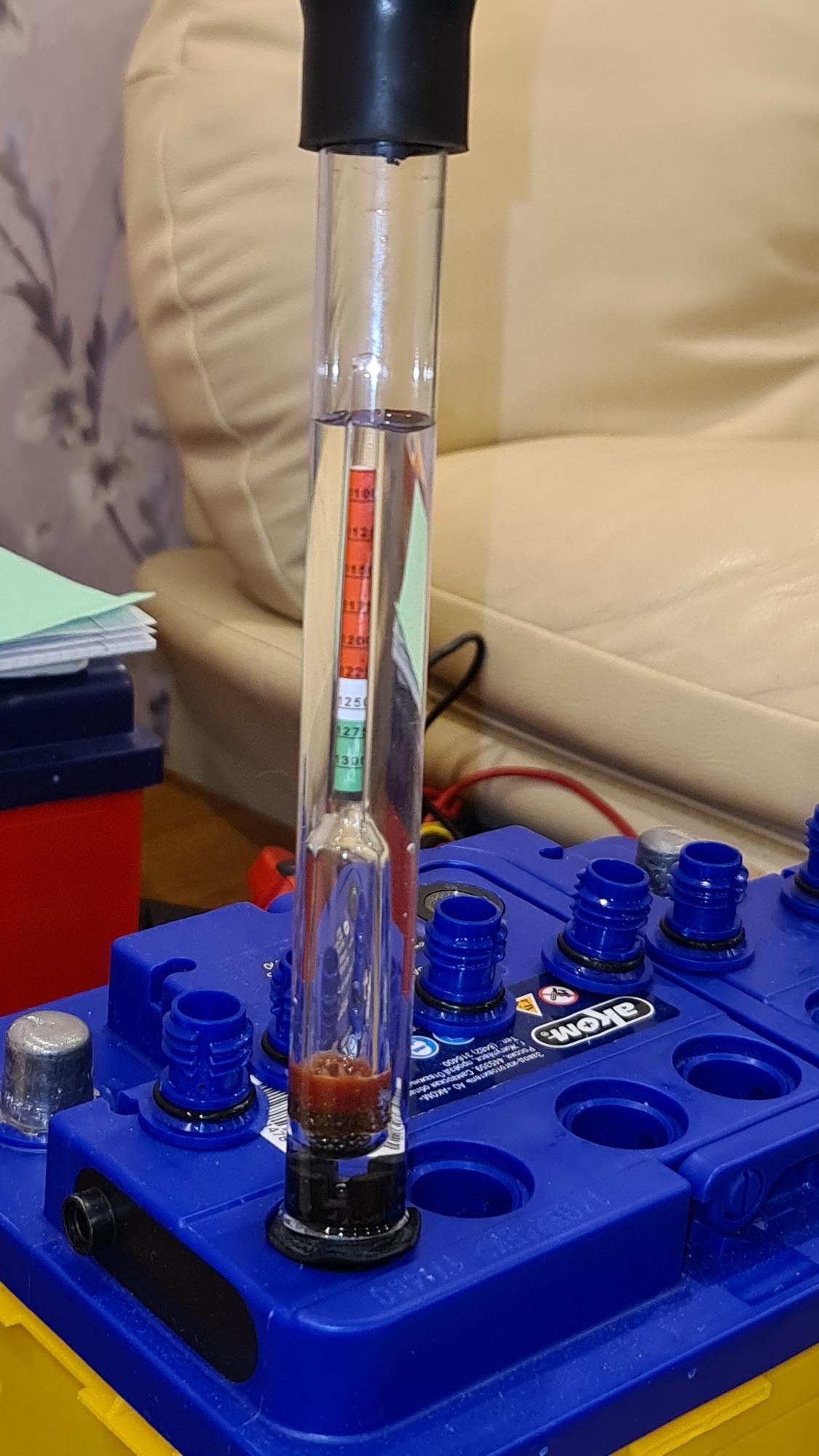

Показатели спустя:
+07 ч 30 мин  U=14,2В; I= от 0,82А до 2,88А . Импульс тока: 1 мин 51 сек / Пауза: 19 сек, Напряжение в паузе Uп=13,9В. Залито 58,33Ач...
Плотность электролита по банкам от "плюса" к "минусу":  1,130  1,125  1,125  1,125  1,125  1,130
Залито 58,33Ач
+23 ч 25 мин  U=14,2В; I= от 0,05А до 0,89А (токи около нуля на экране ЗУСа_7). Импульс тока: 1 мин 50 сек / Пауза: 19 сек, Напряжение в паузе Uп=14,0В. Залито 65,42Ач...
Плотность электролита по банкам от "плюса" к "минусу":  1,185  1,185  1,175  1,175  1,185  1,185

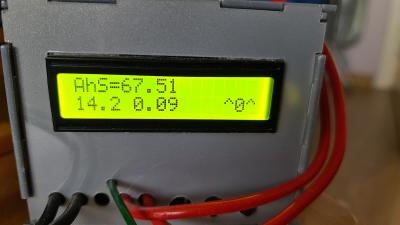

+36 ч 00 мин  U=14,2В; I= от 0,05А до 1,42А (токи около нуля на экране ЗУСа_7). Импульс тока: 1 мин 51 сек / Пауза: 13 сек, Напряжение в паузе Uп=14,0В. Залито 67,51Ач...
Плотность электролита по банкам от "плюса" к "минусу":  1,210  1,200  1,195  1,195  1,200  1,210
Температура АКБ: +240С
Залито 67,51Ач
+72 ч 00 мин  U=14,2В; I= от 0,09А до 0,55А (токи около нуля на экране ЗУСа_7). Импульс тока: 1 мин 50 сек / Пауза: 13 сек, Напряжение в паузе Uп=14,0В. Залито 71,18Ач...
Плотность электролита по банкам от "плюса" к "минусу":  1,240  1,230  1,225  1,225  1,230  1,240
Температура АКБ: +220С
+95 ч 00 мин  U=14,2В; I= от 0,05А до 0,58А (токи около нуля на экране ЗУСа_7). Импульс тока: 1 мин 51 сек / Пауза: 13 сек, Напряжение в паузе Uп=14,0В. Залито 73,04Ач...
Плотность электролита по банкам от "плюса" к "минусу":  1,250  1,240  1,240  1,240  1,240  1,250

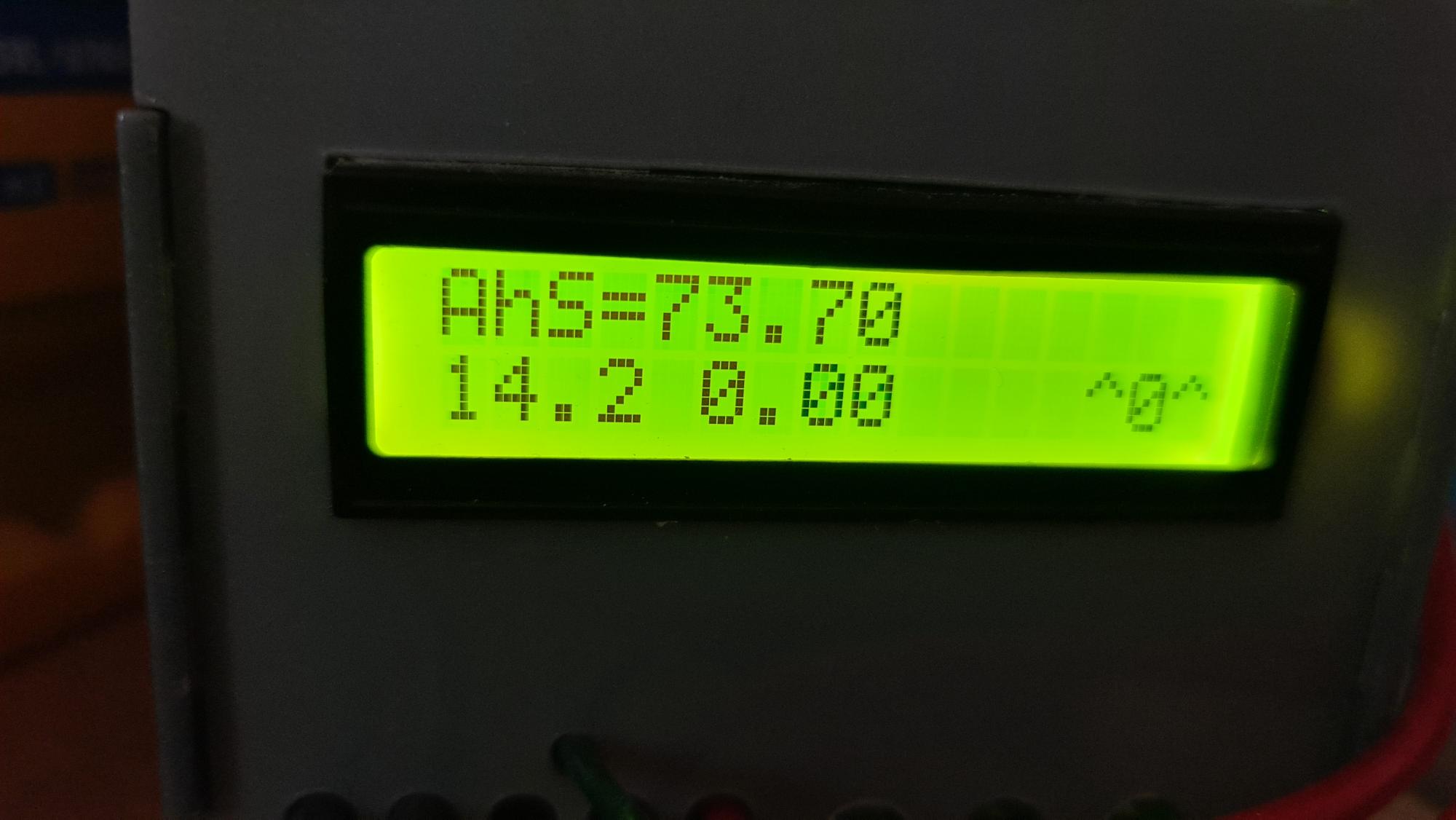

+103 ч 00 мин  U=14,2В; I= от 0,05А до 0,48 (токи около нуля на экране ЗУСа_7). Импульс тока: 1 мин 51 сек / Пауза: 13 сек, Напряжение в паузе Uп=14,0В. Залито 73,70Ач... Тот момент, когда слитая емкость при разряде АКБ равна залитой емкости при заряде АКБ.
Плотность электролита по банкам от "плюса" к "минусу":  1,250  1,245  1,245  1,245  1,245  1,250
Залито 73,70Ач

+119 ч 00 мин  U=14,2В; I= от 0,05А до 0,46 (токи около нуля на экране ЗУСа_7). Импульс тока: 1 мин 51 сек / Пауза: 13 сек, Напряжение в паузе Uп=14,0В. Залито 74,83Ач...
Плотность электролита по банкам от "плюса" к "минусу":  1,260  1,250  1,250  1,250  1,250  1,260
Залито 74,83Ач

Итого: чистого времени на заряд АКБ (после неглубокого разряда АКБ до 12,0В до текущих стабильных параметров АКБ) ушло 270 часов. Общего время зарядов и отстоев ровно 15 суток (360 часов).
https://electrotransport.ru/index.php?msg=1926050
следующее:
Всего залито в режиме STD60             44,1
                                       STD(zar)          7,02
                                       CCCV+Impulse 4,84
Всего залито 55,96, что составляет Зарядный Фактор 1,30867 к полученным при предыдущем разряде до 12В 42,76.
Но это, конечно же, на Ваше усмотрение.
silandser
[user]Серик[/user], все цифры даю, а там каждый сможет под себя сделать выводы и расчёты нужных величин.
Не хотелось бы нагромождать ещё данными для более лёгкого восприятия.
Тем более дальше не планирую жонглировать режимами.
silandser
Цитата: Серик от 23 Сен. 2020 в 11:10Всего залито 55,96, что составляет Зарядный Фактор 1,30867 к полученным при предыдущем разряде до 12В 42,76.
Значит для этой АКБ для неглубокого разряда и этим ЗУ ЗФ 1,31.
Интересно, а для глубокого разряда этот ЗФ таким же останется или нет?!
Могу только предположить, что ЗФ после глубокого разряда станет выше.
Но если предположить, что он останется таким же, то надо в АКБ влить 1,31*73,50 Ач=96,28 Ач.
А от этой цифры уже можно предварительно посчитать сколько потребуется для этого времени....
