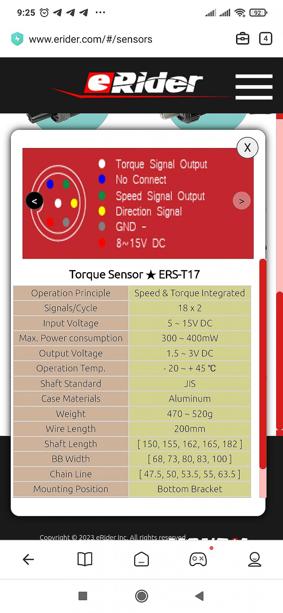

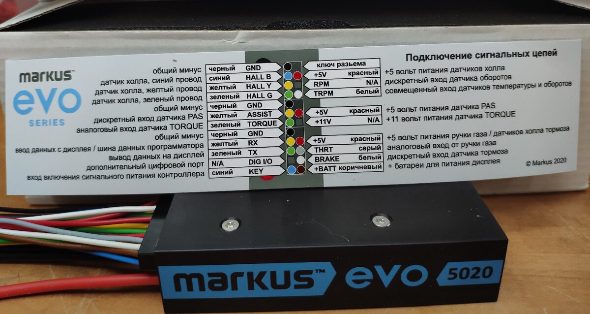

Сигнал торка у всех выходит по одному проводу. Но еще есть сигналы вращения/направления. Вот они реализованы по разному. У Т17 два сигнала, у Т9 один. А у Маркуса вообще сколько портов под торк?
petrucci84
Да, я это и подразумевал, что у Т17 есть ещё дополнительный провод направления вращения, который в Маркус некуда приткнуть, и мотор включается при вращении педалей в обе стороны. Согласно вкладыша-инструкции у Маркуса только один порт под торк.
Mike 372
Может есть еще порт под ПАС? Тогда второй провод должен подключаться туда. Фактически это он и есть. У Т17 два дополнительных провода сигналов вращения. То есть всего сигнальных три. У Т9 два сигнальных, один аналоговый и один вращения. И я бы не назвал сигналы вращения дополнительными. Для правильной работы сенсора они нужны.
petrucci84
У маркуса для педалей: один порт под торк, один под ПАС, питание 5 вольт, питание 11 вольт,, минус.
petrucci84
При подключении Т17 руководствовался схемой с официального сайта (жёлтый провод не подключал, т.к. некуда). Возможно, схема некорректная- вольтаж под распиновкой указан неправильно. И для Т9 на сайте схема указана аналогичная (вольтаж указан правильный, но жёлтый провод не используется).
