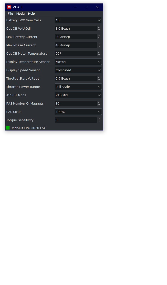

Основные функции настраиваются с ПК. В прикреплении скрин с текущим меню настроек.

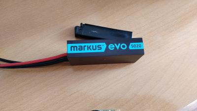

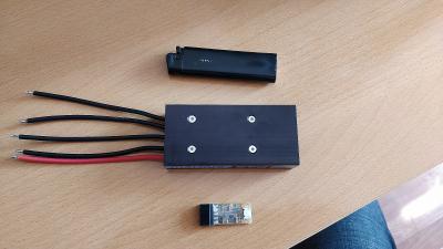

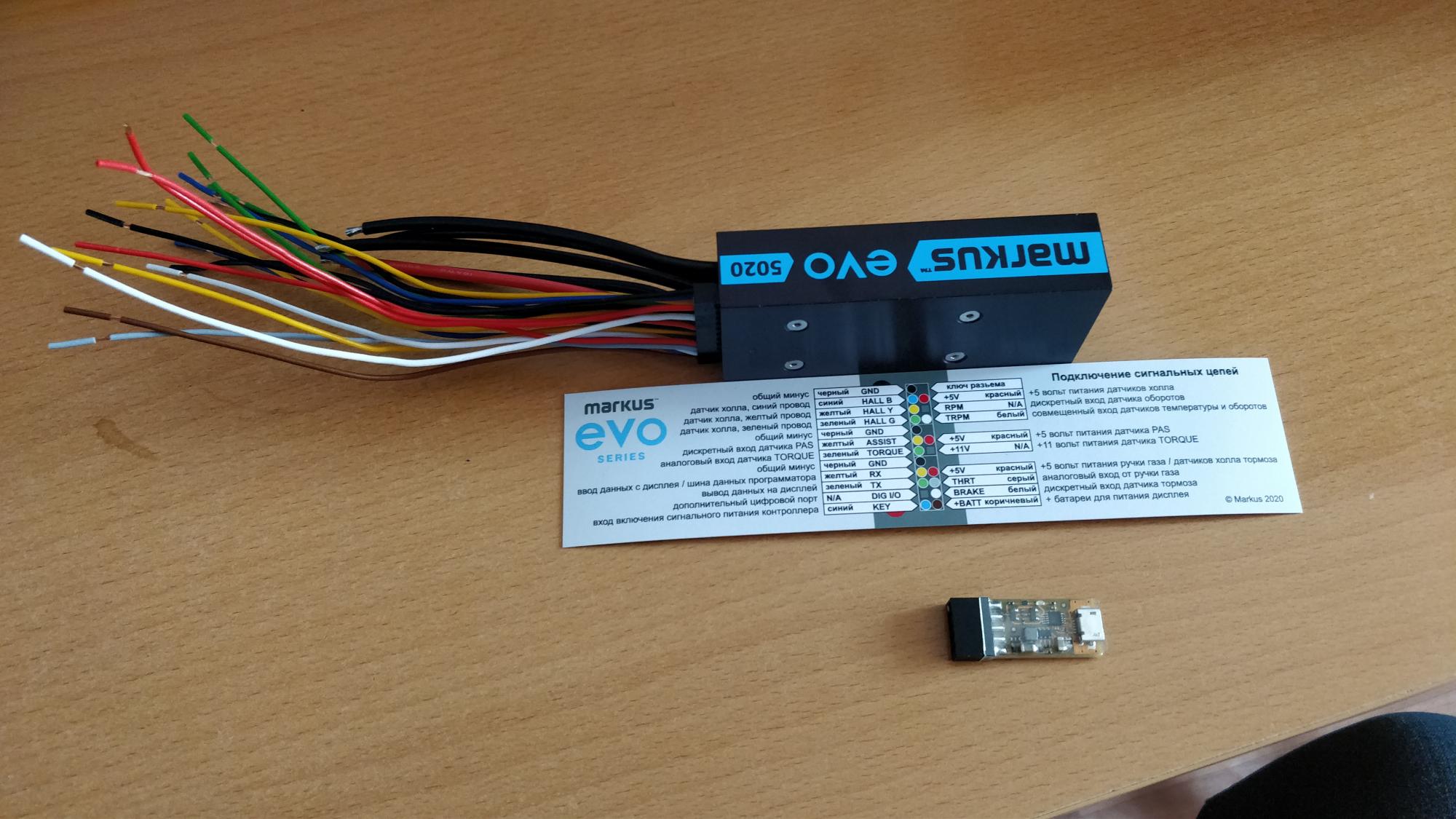

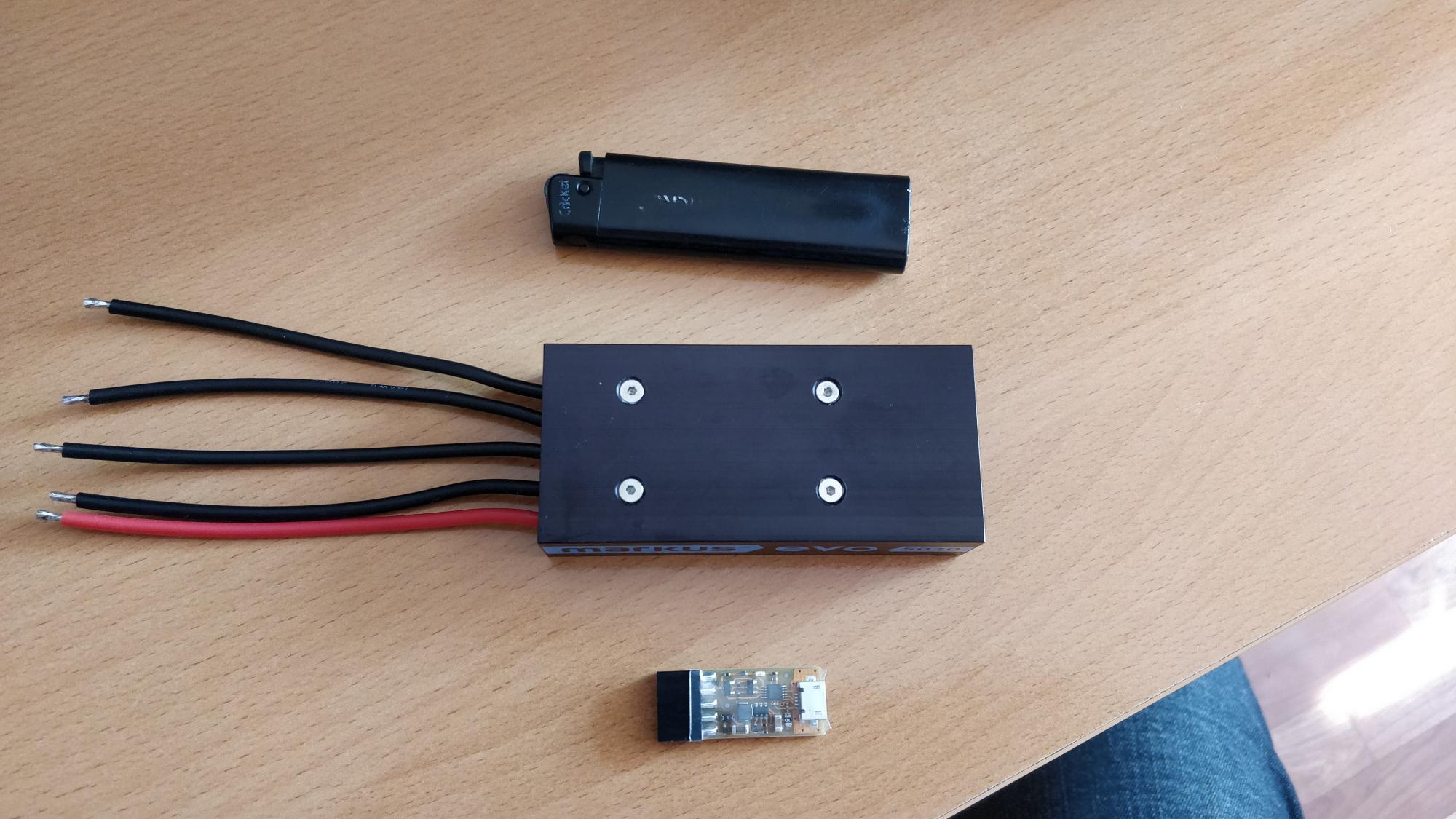

сегодня только забрал на почте. размер действительно удивил. погода испортилась,  не знаю когда получится потестить. софт так понимаю будет допиливаться и пополняться новыми функциями. кстати, вход датчика холла (скорости) тот что на белом проводе объеденен со входом термодатчика. т.е у кого редуктор без термодатчика, теперь можно самому поставить датчик, подключить его на выход и землю датчика холла.
шлейф без разъемов, так понимаю пока, сам напаяю.
4300р обошелся

Круто. Но ремонтопригодность : "Полная заливка теплопроводным компаундом", как я понимаю =0. Это грустно. :ah:
slavian.r
Цитата: edw123 от 22 Сен. 2020 в 10:34ремонтопригодность
для тех кто "шарит" расковырять герметик для ремонта не проблема. а для тех кто не "шарит" лучше пусть будет залит, чтоб не лазить просто так
Да не в "шаренье" дело, а в изначальной конструкции. Да и что там, под герметиком? Многослойка с микроскопическими смдшками? И как это ремонтровать :bn:
slavian.r
Цитата: edw123 от 23 Сен. 2020 в 00:47И как это ремонтровать
замена транзисторов....и все.  зато у маленькой платы маленькая индуктивность

подключил контроллер, почти сразу все заработало. были проблемы с датчиком скорости - быстро решили обновлением прошивки. термодатчик параллельно выходу датчика скорости работает.
на стоячем колесе полную мощность не дает. так задумано. по факту получается что-то вроде плавного старта. частично настраивается с дисплея, но основное с компа. движок работает чуть тише чем со старым контроллером кт. сигнал - трапеция. на ходу пока не проверил - погода кака. фазный ток пока ограничил на 40А, батарейный 20А. прошивки будут пилится, добавлять новое.
в общем я пока доволен.
40А - вроде маловато? В "простом" раз в 5 выше батарейного бывает, даже в самых маломощных.
Из управления - только по току или есть/могут быть варианты? Стартовый ток/момент какой обещан?
slavian.r
Цитата: edw123 от 24 Сен. 2020 в 17:0640А - вроде маловато?
ток посмотрю на ходу по ощущениям. управление мощностью, пока без вариантов. Стартовый ток/момент не указан
