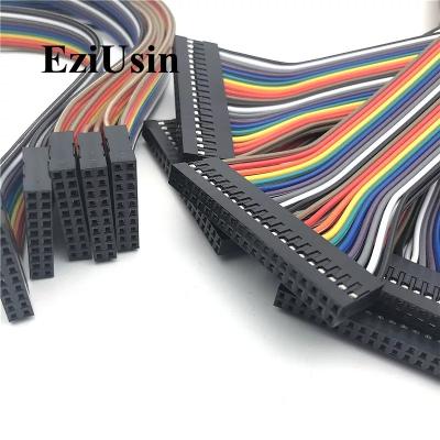

На концах голые провода, нужно просто напаять/обжать ответные Вашим клеммам фишки (правда, нужно сделать разводку из минуса экрана на минус тормоза и газа, но если у Вас от управления идёт кабель типа Juliet, то там и так общий минус- видимо под этот кабель и затачивался контроллер, по крайней мере им комплектуются контроллеры Markus на Электронбайках). В сам контроллер слаботочные провода вставляются посредством общей шины на 24 пин. Можно эти проводочки вытянуть, свои фишки с управления обрезать, обжать квадратными клеммами и вставить в общую шину напрямую. Идея с шиной, в общем, вещь удобная и относительно компактная если контроллер расположен в сумочке или боксе, но для наружного применения нужно додумывать дополнительную гидроизоляцию. Ещё нюанс- нету вывода света, я подпаивал фишки к батарейным проводам, соответственно, нужен отдельный выключатель от фары тянуть ( в Электронбайках тоже нету вывода из контроллера на фару- от понижайки через батарею запитывается). Эти все нюансы простительны из-за нереально компактного размера контроллера и возможности программирования. Испытал на заднем bafang 750w и MAC 1000 w 8t - едет отлично.
