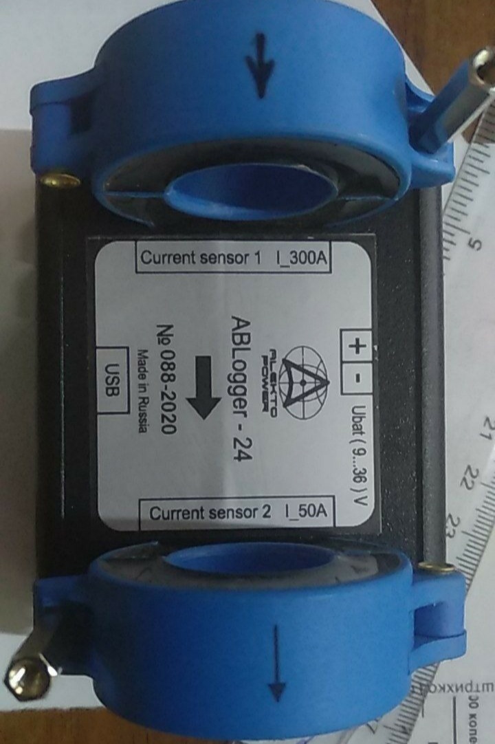

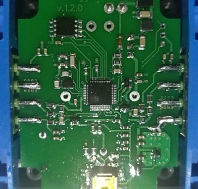

Цитата: Миша343 от 12 Нояб. 2020 в 22:18Ну а что касается активатора, то цена просто космическая
Дорого не значит что хорошо .
Знакомо сие изделие за 400 € ?
А процессор с 16бит АЦП стоит 3$ в розницу.

Цитата: Viktor- от 12 Нояб. 2020 в 22:36Дорого не значит что хорошо
Как мне объяснил один из представителей компании (редкостное хамло), что главное в цене софт и аттестации. И что они российские производители, а все мы китаепоклонники и нищеброды, которые ни в чём не разбираются (не дословный, но смысловой концентрат нашего диалога). На мой вопрос почему цена у них в евро, ответа не последовало.
