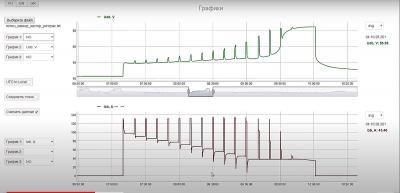

  Кто-то меня как-то спрашивал - зачем мне минуты? Вот картинка, где лог промышленной зарядки, это видно из напряжения. Обратите внимания на импульсы.
но
Зарядный по-моему 15 секунд, пауза - 7,5 минут. Наблюдательные заметят, что в паузах заряд не отключается, а поддерживается более низкое
напряжение.Но это уже не важно. Важен сам принцип - паузы гораздо больше пиков заряда.

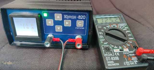

А  кому-то удалось решить проблему с расхождением напряжения с помощью танцев с бубнами (с тремя лампочками по инструкции)?

Цитата: Миша343 от 09 Нояб. 2020 в 11:23Вот картинка, где лог промышленной зарядки, это видно из напряжения. Обратите внимания на импульсы... Наблюдательные заметят, что в паузах заряд не отключается, а поддерживается более низкое напряжение. Но это уже не важно. Важен сам принцип - паузы гораздо больше пиков заряда.
Какой-то ущербный принцип - соотношение длительностей пауз и импульсов позаимствуем, поскольку случилось такое чудо, что оно устраивает, а вот на неотключение заряда и т.п. не будем внимание обращать...
Ну, и упоминание про "промышленную зарядку" ничего не говорит о ее характеристиках и т.п.

Цитата: Дм. от 10 Нояб. 2020 в 06:57Ну, и упоминание про "промышленную зарядку" ничего не говорит о ее характеристиках и т.п
Всех прям построил, научил. Ну куда деваться.
Эта зарядка AEAC-12V стоимостью 2500 евро. Разработана целым научным коллективом специально для лечения проблемных тяговых и не только батарей. Мне кажется, её алгоритмы не стоит огульно охаивать.
У меня всё более менее ровно без подстройки.

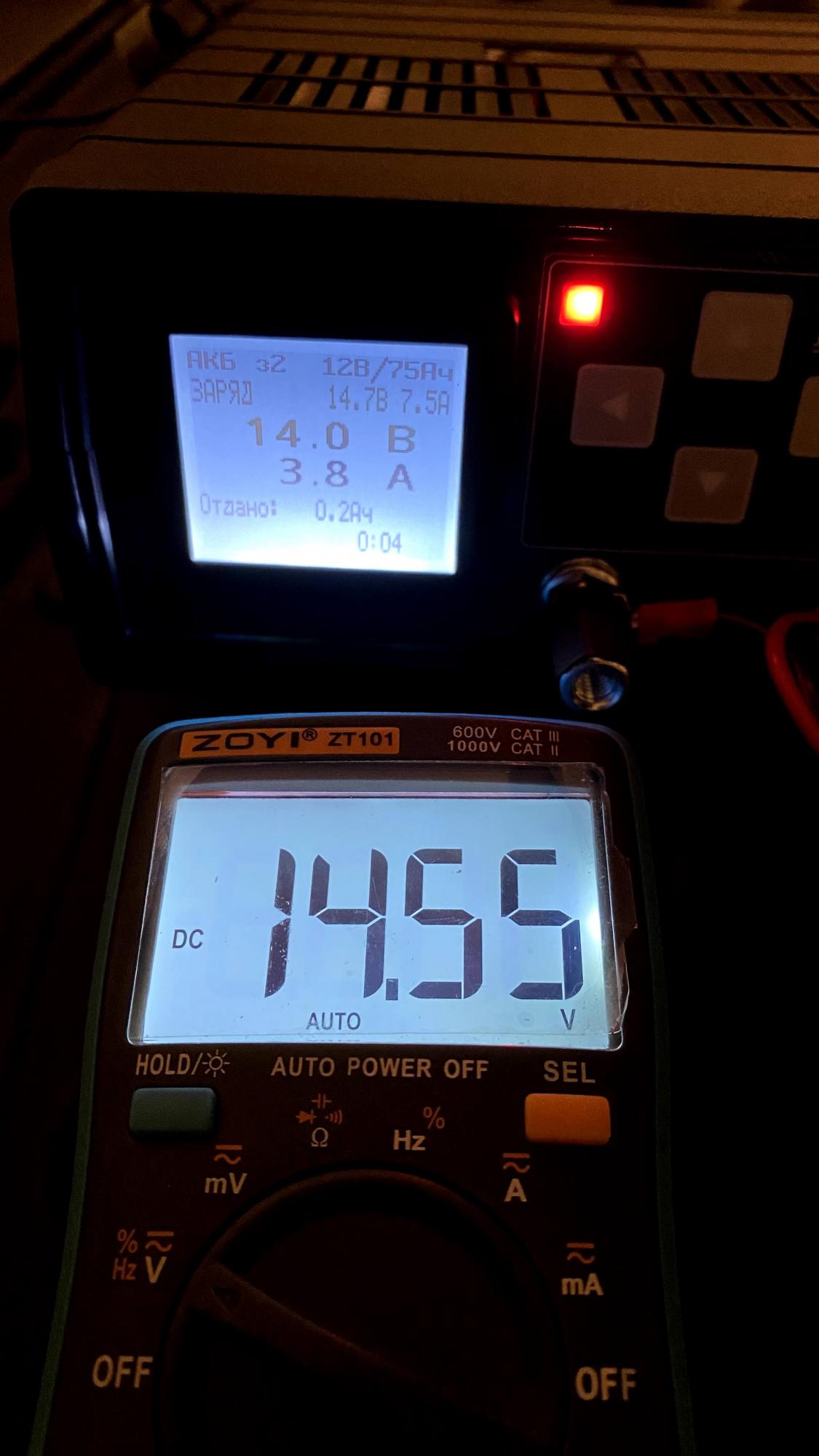

Цитата: krugozor от 10 Нояб. 2020 в 00:22А  кому-то удалось решить проблему с расхождением напряжения с помощью танцев с бубнами
У меня на последней прошивке всё отлично, с учетом включеной в настройках компенсации падения напряжения на проводах.

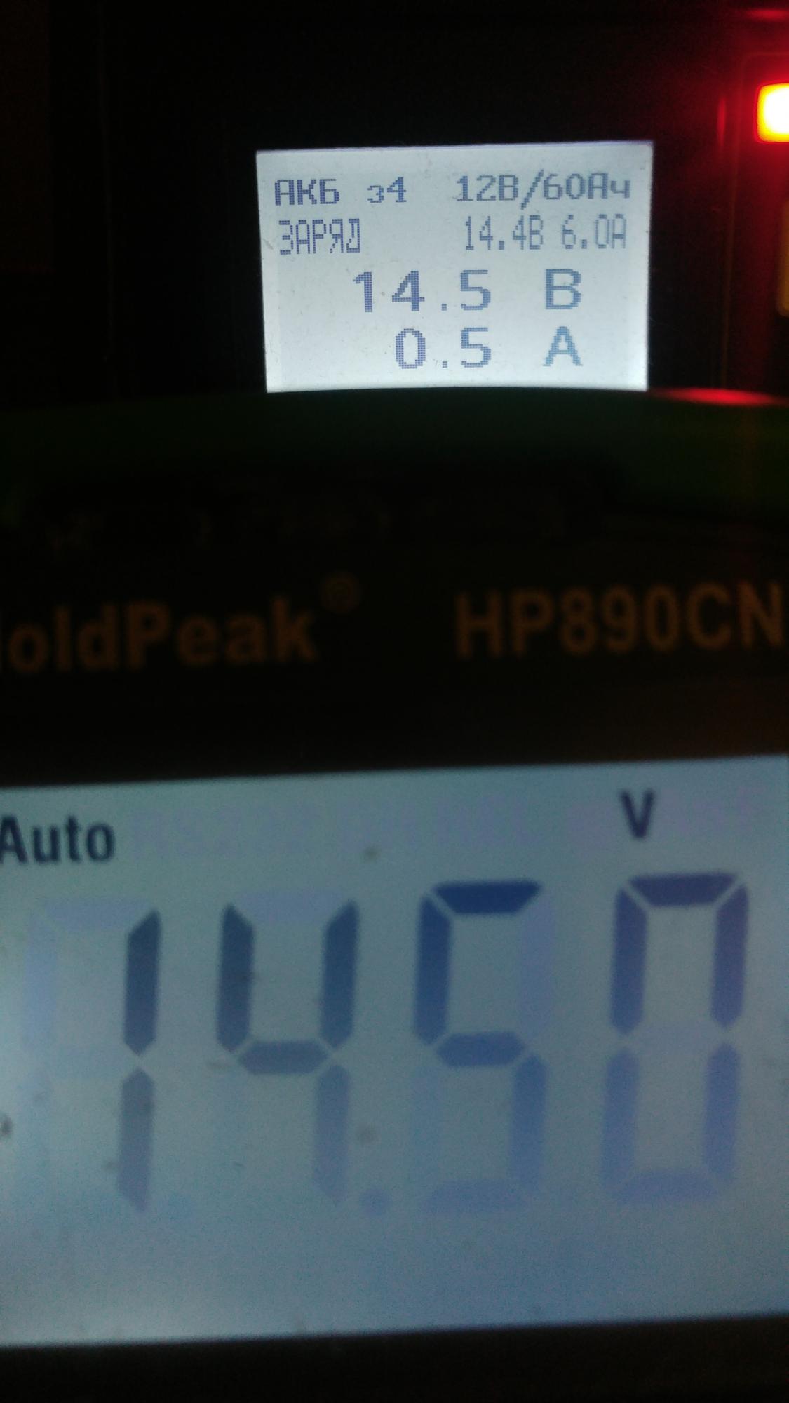

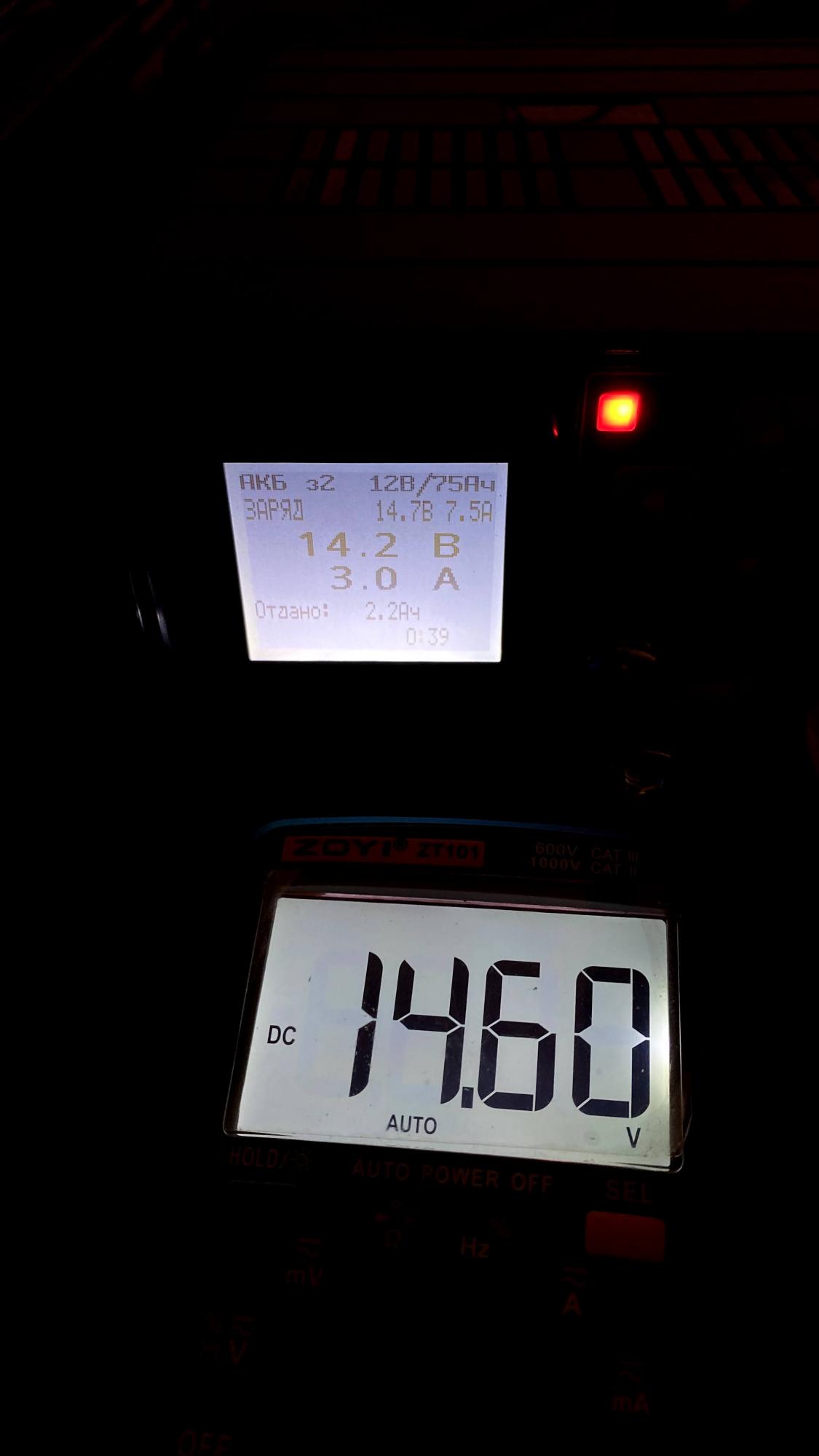

На последней прошивке кстати завышает напряжение программно на 0.1В на этапе основного заряда. Установлено например 14.4В, по факту льет 14.5В. Провода скомпенсированы, да и не в компенсации дело. Именно программно завышена напруга на 0.1. На дисплее видно, и мультиметр тоже не врет. А вот в дозаряде все четко. Сколько выставил, столько и выдает.

Подтверждаю, действительно напряжение на 0.1В на заряде больше выставленного

Вы бы лучше пояснили, какое отношение приведенный Вами график, на котором напряжение заряда меняется от 55 до 66 В, имеет к AEAC-12V с диапазоном зарядного напряжения =1-20 В.

Цитата: Дм. от 12 Нояб. 2020 в 12:51Вы бы лучше пояснили, какое отношение приведенный Вами график, на котором напряжение заряда меняется от 55 до 66 В, имеет к AEAC-12V с диапазоном зарядного напряжения =1-20 В
Перепутал график. Это с другой промышленной зарядки. Кстати, есть графики ещё с нескольких промышленных зарядок, где в окончании заряда неизменно присутствуют короткие импульсы и длинные паузы.
Могу представить.
