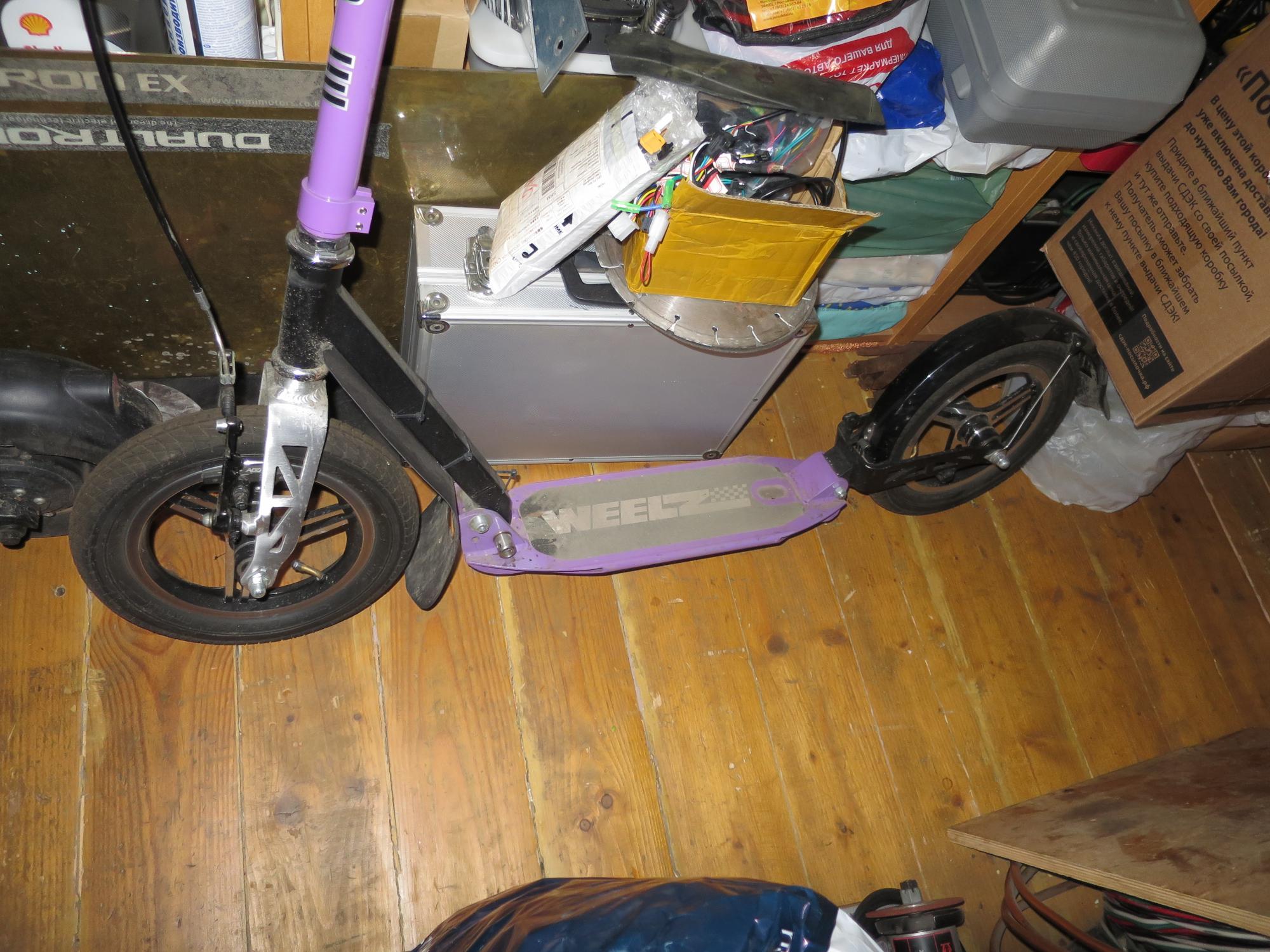

Друзья!
Давно не писал. Читал переодически, но некогда было даже думать.
Кто помнит, я в свое время переделал кугу на задний привод с передним дисковым тормозом. Хотел сделать полный привод и внешнюю батку в рюкзак - лифер на 48в.
В общем, планы так и остались паланами. А сейчас я к ним вернулся. Или, скажем так, подумываю о вариантах...
Потестил тут дуалтроны.. ну, блин, ребята, это уже не самокаты, это мопеды весом за 30+ и далее... при чем не объятные по размерам.
Хотел себе купить спайдера - вроде бы самый легкий из дуалов... 20+кг.. даже потаскал его на руках.. все ничего. Но блин! Он огромный!... нафиг он такой нужен, мне его куда ставить в квартире?
В общем, как вы поняли, я до сих пор юзаю заднеприводную кугу и проблем не знаю... пробег 1200км, батка родная, разбаланс есть, но пока не параною.
Если честно - мало, хочется еще... большего...
Сейчас для себя ставлю такой вопрос: купить новый раптор2 (полный привод, хорошая батка на 60в, сносный контроллер) и обуть все это дело в деку куги  /:-)
Блин, ну правда, мне этот сарай огромный нафиг не нужен.. меня вполне устраивают габариты куги.
Жду мнения, критику и т.д.
ЗЫ да, я все еще могу купить вторую кугу, прикрутить второе МК и контроллер, купить лифер на 48В и поливать с тем же успехом. В общем, сомневаюсь в выборе. Помогите)))

фото куги. выложите, я вот не знаю его совсем.
раптор не советую, лучше моторы ЛТД или ЕХ.
подвеска у дуалтронов кампактная, но не лучшая.
gpowerek
Цитата: volodiaa от 19 Июль 2020 в 19:29фото куги. выложите
https://electrotransport.ru/index.php?topic=56346.36#topmsg
Вот тема, с третьей страницы я полностью раскрываю переделку куги... все, что в итоге есть - это я сейчас и катаю. Проблем нет. Никаких.

inwin
#6
[user]gpowerek[/user],
ЦитироватьХотел сделать полный привод и внешнюю батку в рюкзак - лифер на 48в.
в какой вес планируете уложиться?
вес общий?
вес по детально?
я правильно понял идею? вам нужен куга на 60в на лифере и скоростные моторы не меньше 50 км/ч, полный привод, не большой размер и минимальный вес.
gpowerek
Цитата: inwin от 21 Июль 2020 в 10:27я правильно понял идею? вам нужен куга на 60в на лифере и скоростные моторы не меньше 50 км/ч, полный привод, не большой размер и минимальный вес.
Вы всё верно поняли! Вес вторичен, главное - это габариты. Учитывая выносную батку и пустую деку, надеюсь самокат не превысит 15кг.
Батка в рюкзаке возможна до 10кг запросто.

inwin
#9
[user]gpowerek[/user], вижу следующий вариант:
1. 2 контроллера от сонара по 25 ампер про 60в нужно узнавать. https://electrotransport.ru/index.php?topic=61126.0
2. 2 мк на пневматичских шинах с барабанным, либо дисковым тормозом, статор не менее 4 см.
3. вилки придется переделывать и так, по мелочи.
как вам такая идея?
кстати, статор от дуалтрон раптор имеет ширину 30 мм ;)
Paxxa
Так и деку переделывать. Куда это все ставить то
Добавлено 21 Июль 2020 в 15:02
И останется один руль, который итак неахти.

Цитата: volk0001 от 21 Июль 2020 в 15:44зачем покупать новый самокат и разбирать его на запчасти? Не лучше ли купить отдельно моторы и контроллеры, и заказать сборку батареи из нормальных банок на смарт БМС?
во-первых, это возможно дешевле, нежели раздельно... учитывая, если дербанить в том числе элементы подвески, вилки и т.д.
во-вторых, это уже готовая конфигурация, как минимум проверенная не единажды, расчитанная на определенные нагрузки и ресурс.
в-третьих, батарею естесственно заказывать.. я планирую лифер.. мне кстати не принципиально, 48в или 60в будет конфигурация.. мне нужна дальность 50-60 км и максималка 50-60..
Цитата: ssilk от 21 Июль 2020 в 16:27По теме, ИМХО, не стоит этого делать...
Конечно штатная куга с3 на таких скоростях просто развалится, тут сомнений никаких.. поэтому подвесы и вилки будут совершенно другие
JILONG S3 - 2018 - Handmade: задний привод на лифте + передний дисковый тормоз.
Yokamura G - 2021 - пушка-гонка только по ДОП.
Paxxa
Цитата: gpowerek от 21 Июль 2020 в 18:47поэтому подвесы и вилки будут совершенно другие
Вы поймите что там останется от куги если так
Добавлено 21 Июл 2020 в 19:03
Цитата: gpowerek от 21 Июль 2020 в 18:47хилые курки, но это уже другая история, их врятли останется родных
Вот я про это и говорил.
Добавлено 21 Июль 2020 в 19:03
Итого от куги останется только один гусь и часть деки.
gpowerek
Цитата: Paxxa от 21 Июль 2020 в 19:01Вы поймите что там останется от куги если так
самое главное - размеры!!!
Цитата: Paxxa от 21 Июль 2020 в 19:01Итого от куги останется только один гусь и часть деки.
как раз от гуся тоже планирую избавиться, ибо он первым меня навернет... останется дека, в ней вся соль, да.
