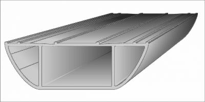

Дека это кусок прямоугольной трубы. Ее можно в хозмагазине 2метровую купить и вырезать под свои хотелки.

вы явно недооцениваете деку куги с3.. это вам не квадратная труба из 6-ки.. это все-таки алюминий.. и конструкция очень удачная.

Дело не в них. Силумин при таких нагрузках будет "жить" около пределов своей прочности... Тут в соседней теме было видео об усталости сварных швов на алюминиевых рамах... Так вот силумин - это один большой сварной шов "уставший" с рождения.

а за это спасибо, что такое силумин, особенно китайский, я прекрасно представляю.. значит доработаю связь между передней и задней вилкой.. но это лишь усиление монтажных узлов, а не вся дека из трубы

Цитата: gpowerek от 21 Июль 2020 в 19:31это лишь усиление монтажных узлов, а не вся дека из трубы
Да, уставать оно будет в двух местах... Вокруг 6 отверстий крепления гуся и в месте крепления задних ушей (винт М6 и винт крепления амортизатора)
И да, прошу пардону, вместо силумин следует читать экструзионный сплав, по сути - экструзия это "холодное литье" и в результате получается другая кристаллическая решетка, плотнее, чем у литья, но рыхлее, чем у проката. Основная проблема экструзии - внутренние напряжения. Из за того, что полурасплавленный металл давят с огромным усилием через фильеру и на выходе сразу охлаждают водой в нем возникают напряжения. и они, рано или поздно вылезут... На пример у деки вырез под 6ю дырками, пока это был замкнутый прямоугольник, напряжения в полках удерживали друг друга в равновесии, сделали вырез - оставшаяся П-образная часть начинает тянуть в разные стороны, а мы своим весом добавляем туда деформацию. Прочности хватает пока нагрузка статическая, а на скорости на это место обрушивается огромное количество микроударов. Вот от них кристаллическая структура расшатывается и рвется, появляются трещины и приехали...)

Цитата: ssilk от 21 Июль 2020 в 20:04Да, уставать оно будет в двух местах... Вокруг 6 отверстий крепления гуся и в месте крепления задних ушей
Но лопнет не по отверстиям впереди, а по контуру, вдоль деки, отгибая верхний лист металла вверх.

Цитата: MoRoman от 21 Июль 2020 в 20:21Но лопнет не по отверстиям впереди, а по контуру, вдоль деки, отгибая верхнюю площадку вверх.
с усилением продольными пластинами из нержы толщиной 4-5мм - ничерта не будет.. да даже 2мм

Цитата: MoRoman от 21 Июль 2020 в 20:21по контуру, вдоль деки, отгибая верхний лист металла вверх.
Ага, только не отогнет, а целым писом выломает... Самое большое напряжение сразу за кронштейнами, как только там появится трещина, с боков моментально выломает... На самокатах такого не видел, но явление распространенное.

Цитата: gpowerek от 21 Июль 2020 в 20:24с усилением продольными пластинами
Лучше швеллер 70х40

[user]gpowerek[/user], по моему личному мнению, дека это самая крепкая часть в куге. я не видел ни одного случая сломанной деки. может кто даст ссылку?
предостережение это хорошо, но нужны факты.
ssilk
[user]inwin[/user],  Тут все просто...) Людей ездящих с такой скоростью очень мало, и, как правило, это люди адекватные, знают где можно притопить, а где лучше проехать потихоньку. Поэтому у них и не ломается ничего. Но это вопрос времени. Одно дело пару раз разогнаться до такой скорости, съехав с горки, и другое - ежедневно по нескольку км проезжать на такой скорости...  Рано или поздно сломается.
