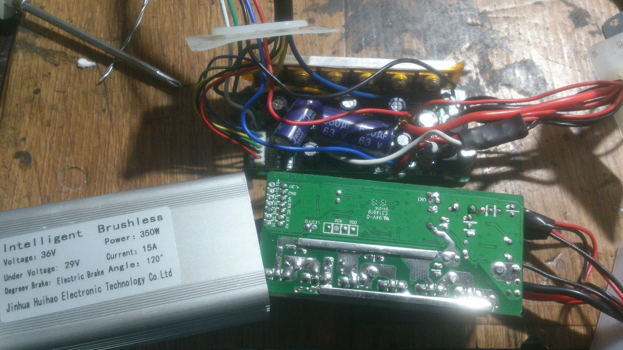

Добрый день!Такая проблемма Пришла ко мне в ремонт куга не едет и не тормозит. В 1 раз не разобрался в неисправности контроллера нижнего и просто заменил на новый спустя неделю люди опускали руль и перебили провод в ручках соответственно коротнули. Провода восстанови куга включилась проблемма таже она реагирует на курок тормоза но рекупирации нет . мотор колесо целое верхушка тоже новая не помогла. Разобрал контроллер 36v 350w ничего пробитого нет силовые звонятся как должны rs2 как и должен быть 100 ом . Куда копать?

[user]ericssonone[/user], сделайте фото внутренностей нижнего контроллера. Хотелось бы понимать о какой модели контроллера идет речь.

[user]Sonar[/user],
Два абсолютно одинаковых с одной и той же проблеммой

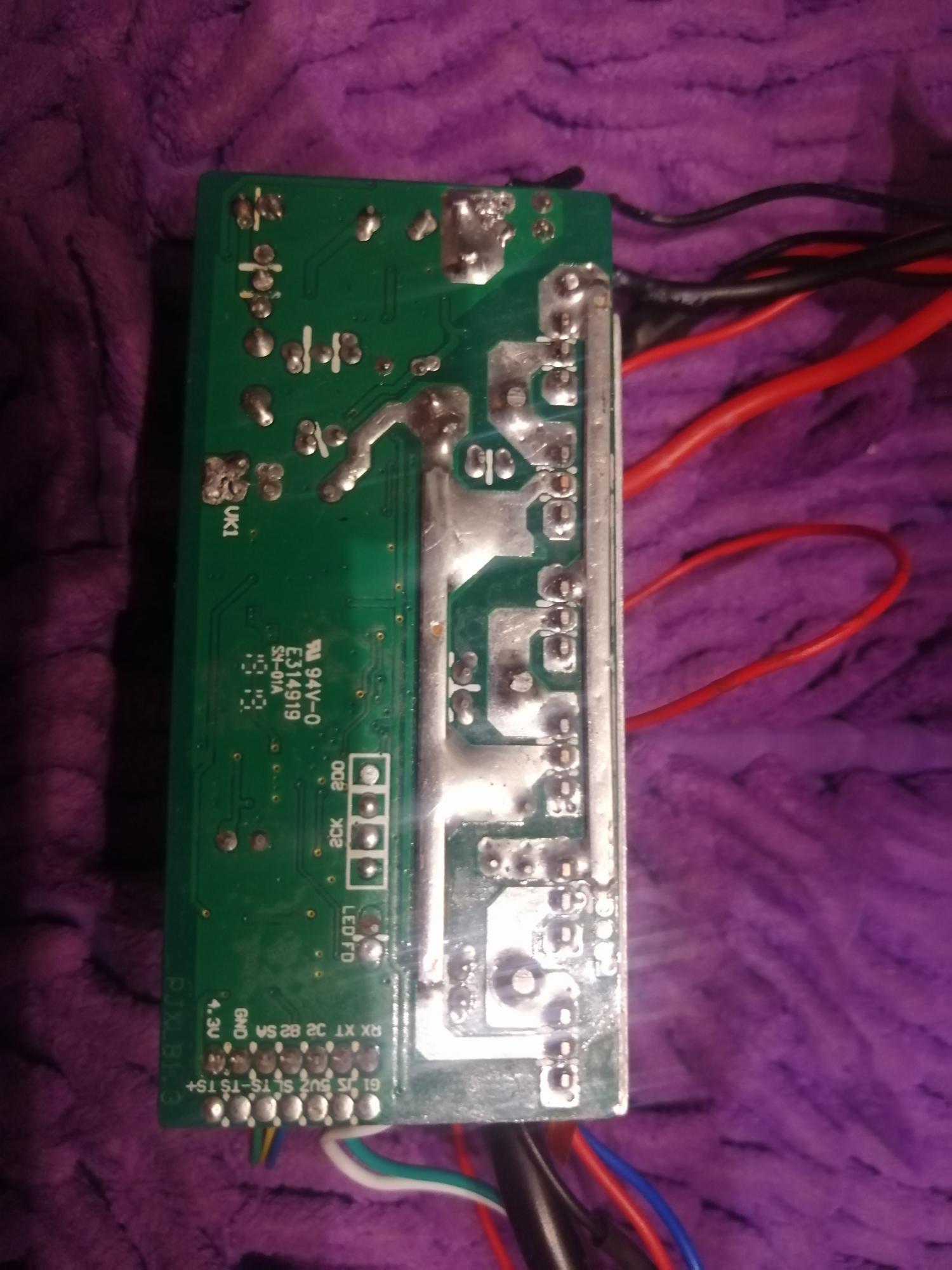

[user]ericssonone[/user], шина +15 вольт в контроллере мотор-колеса в порядке? На ней присутствует это напряжение? Честно говоря ранее я таких контроллеров для третей куги не видел. На чём там собраны драйвера выходных транзисторов? На рассыпухе или микросхеме?
Шины обмена данными RX и TX в порядке? Обмен данными идет полноценный, в обе стороны? Судя по фоткам у этого контроллера есть выход на стоп-сигнал. На нем есть реакция на тормоз?
ericssonone
[user]Sonar[/user], rx-4.2v tx 0-0.2v колебания, осцила сказать точнее нет. В наличии мульт не лучшего качества.  сборка на рассыпухе транзюки sin75y06 шину 15в не нашёл (в силу непытности с этими девайсами . померял всё что идёт на колесо там по 0 на всех кроме 4.3в - там 0.6 .  на верхушке греется прям калится диси 78l05  на стоп не реагирует. такое чувство как будто нижний не получает команд от верхнего. . Может ли он работать автономно? и как происходит вкл-выкл. шина на нижнем заводит питание 38.9в на выводе Uk1 но это вся реакция нижнего на верхний

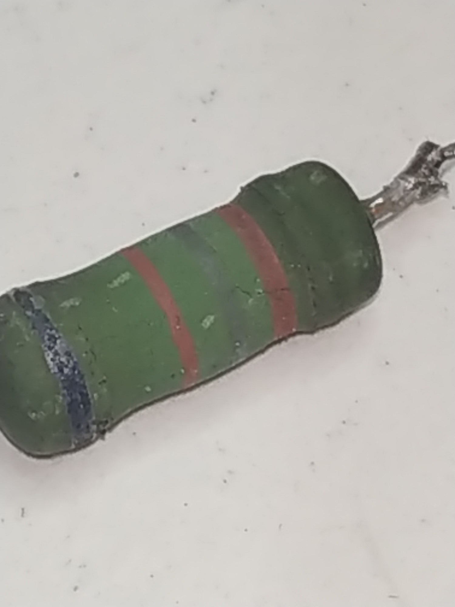

Василий 44
[user]ericssonone[/user], Привет! у меня такой же контроллер как у тебя. сгорел резистор. можешь сфотографировать крупнее внутренности контроллера?
Василий 44
вот так выглядит сгоревший резистор. rs 2. кто нибудь сможет помочь с определением его номинала?

Цитата: ericssonone от 30 Июнь 2020 в 12:22померял всё что идёт на колесо там по 0 на всех кроме 4.3в - там 0.6
Пришёл в ремонт куго с таким точно контроллером, на контакте 4.3 должно быть 4,2-4,3 В - это питание датчиков холла в колесе, на SA, SB, SC должно попеременно, при вращении колеса, меняться напряжение с 0 В и 3,3 В, это сигналы от датчиков в контроллер.
Фиксик ;)
Kugo S3. Поступил в ремонт с дёргающимся колесом при нажатии на курок газа, на тормоз не реагировал.  Контроллер, с виду, целый, транзисторы не пробиты. Холлы в колесе и на ручке газа откликаются, целые. Разобрал всё, от верхнего контроллера с дисплеем до МК. В МК всё хорошо, обрывов нет. Собрал МК, подключил все шнурки - неисправность пропала. Есть подозрение на неконтакт в разъёме кабеля к МК. После переподключения несколько раз контакты притёрлись, возможно.
