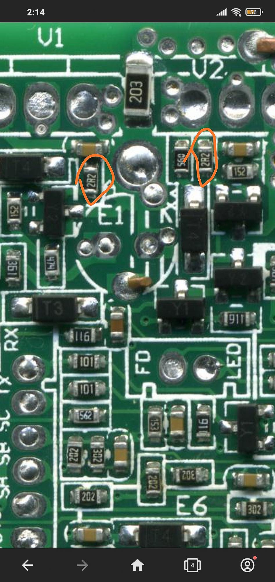

[user]eghorich[/user], на курок газа по прежнему не отзывается?
eghorich
Sonar
[user]eghorich[/user], что показывает осциллограф на 25 ноге микроконтроллера?
eghorich
У меня аналогвый с1-65а. Какой диапазон выставить? Там м(б)ля так добраться ху()реново.
Sonar
[user]eghorich[/user], смотря какой у вас щуп, с делителем или без. Проще ткнуть щупом в калибратор, на котором установлено 1кГц и 5 вольт и понять, сколько клеток занимает амплитуда сигнала по вертикали. Затем ткнуть щупом на ногу микроконтроллера и сравнить амплитуду. Частоту развертки выберите по вкусу, но не слишком высокую, что бы видеть перепады сигнала.
Metamorf
[user]eghorich[/user], Резисторы от мосфетов проверь. 2r2 вроде.
eghorich
[user]Metamorf[/user], На контроллере МК? Что-то не вижу таких.

Metamorf
Цитата: eghorich от 20 Апр. 2022 в 12:46Что-то не вижу таких.
Чо надо прям пальцем тыкать? По левой ноге каждого мосфета.
eghorich
[user]Metamorf[/user], Извини, не доглядел 2,2 ома все
