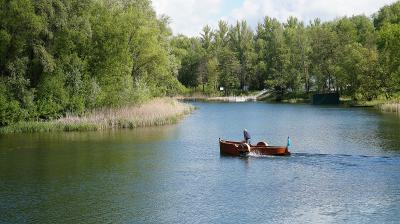

Добрый день!
Сделал прогулочный электроход. В качестве двигателей два мотор колеса прямого хода по 1500 Вт 36 вольт.
Питание 3 AGM ак-ра 80 А/ч.
В процессе ходовых испытаний выявляются некоторые проблемы. Прошу советов.
При значительной загрузке сильно греется проводка. Сечение на самом двигателе 1.5, стоит-ли менять?
Как ограничит ток потребления?
Какие сальники лучше поставить на двигатели (штатные 25х15)?

Стоит. Сколько впихнёшь в ось, столько и надо.
Подозреваю, слишком низкие обороты и большой момент. И мотор (обмотки) при этом наверняка греется прилично.
У них номинальный режим - это обороты 300-500 и момент 20-30.
Ток ограничивается контроллером. Только вместе с ограничением тока получишь ограничение момента.
Тут только механической редукцией исправишь положение.

Да, так и есть, низкие обороты и высокий момент. Вариант с внешним редуктором технически сложен (нужна полная переделка), двигатель с редуктором не имеет реверса (((. Может стоит поменять контроллеры на менее мощные? Мне скорость не нужна, лодка для прогулок, главное добиться надежности.
[user]vit46k[/user], для уменьшения тока менять контроллеры не обязательно. Если они совсем тупые ненастраиваемые, то достаточно подпилить шунт. Если настраиваемые - настроить. Или ручку газа выкручивать не до упора, чтобы крутилось на тех оборотах, на которых ещё сильно не греется. Можно сделать для неё ограничитель.

Просто суть в том, что при нагрузке на воду весьма однозначная зависимость между оборотами и моментом. И без механической редукции ничего особо не придумаешь, кроме их уменьшения.
И если оно греется сейчас, то для снижения момента надо снижать обороты. Как это делать - не важно. Можно контроллером (пилением шунта) - будет меньший ток, меньший момент, обороты сами по себе упадут, так как мотор не сможет с задушенным моментом быстро раскручиваться.
Если ручкой газа снижать обороты - тот же самый результат только с другой стороны. Меньше обороты - меньше момент на их поддержание.
Почитать - например, тут

Чтобы вывести мотор в диапазон с высоким кпд (оборотами) надо уменьшить площадь лопастей. :exactly: Тяга при этом только вырастет за счет "лучшей" работы мотора. У Вас просто колесо слишком "тяжелое" для такого мотора.
[user]vit46k[/user], с большим сопротивлением.
[user]edw123[/user], слишком быстро молотящие лопасти будут шуметь и много брызг поднимать.
Я бы для начала посмотрел в сторону уменьшения радиуса колеса.

Значит лопасти неправильные. :exactly: Что у Вас за лопасти?

Лопасть должна быть полностью погружена при любой загрузке. Разве что при самой пустой чуть вылезать, но при малой загрузке и сопротивление движению падает, вместе с потребной тягой .

Колесо на корме должно быть такому корпусу. По бортам выгодно когда неравномерный упор,педальный ,цепной привод,при осадке  разное погружение плицев,а тут только позади  оптимально.
