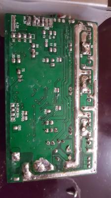

 Полез в контроллер переднего МК -отключить EBS. Уж больно резко тормозит. Убрал перемычку, сделал вывод от EBS наружу. Самокат теперь тормозит более адекватно. НО, - опять появилось рычание, небольшое, в начале разгона.
Казалось-бы -какая связь?
Приедет новый контроллер - попробую поменять.

Цитата: Иван Сусанин от 10 Июнь 2020 в 23:46Убрал перемычку, сделал вывод от EBS наружу
А не проще просто не подавать сигнал тормоза от ручки в контроллер?
Paxxa
Цитата: Иван Сусанин от 10 Июнь 2020 в 23:46Казалось-бы -какая связь?
У переднего ща сигнал bl замыкается на массу без рекуперации. У заднего с рекупом. При том сигнал bl переднего контроллера идет в bl заднего. Электрическая связь ;-) или ее еще называют гальванической.
ArtDen
Очень сильно похоже на наводку от провода колеса к проводу тормоза. Видимо для удешевления контроллера туда даже не поставили фильтры на входе. Попробуй прицепить мелкий кондёр (0.1 мкф) на вход EBS тормоза прямо внутри контроллера. Есть вероятность, что это поможет

Иван Сусанин
Разбирался с контроллером. Танцы с бубном не помогли,- срыв всё равно появлялся. Меньше, но был. Самое противное при подъёме в горку,- г-р-р, -и переднее МК отключилось. Пока не сбросишь газ, и плавненько ("плавненько", мля, на подьёме-то  :ireful:) не добавишь, -фиг запустится.
Ну, думаю, -лучше к тормозу придр.., пардон- приспособиться. Давай вертать всё взад..  А не вертается. Что за...? Вроде ничего в контроллере не трогал, только вывел проводки от минуса и EBS. Тормоз появился, гул не исчез.
Оказывается,- перемыкал точку EBS проводком с минусом кондёра электролита,- так ближе. А проводок массы,когда выводил наружу,-  брал с площадки у края платы. Фигня какая-то, но когда кинул как было, - всё опять заработало. Не гудит. Сопротивление между этими точками- ноль целых, хрен десятых. Какой, оказывается, "нежный и чувствительный" дешманский китайский контроллер. :-D
Кстати это тот, хреново собранный, оказался (ну кто-бы сомневался)

ACROWA
Цитата: Romanchezz от 06 Фев. 2018 в 15:02
вот фото, я в них не разбираюсь ((
А что лучше ? Термопаста или серый коврик который между платой на гироскутере стоит ))) ?
Цитата: Romanchezz от 07 Фев. 2018 в 17:19и плюс какое-то из колес на средних оборотах именно при нагрузке начинает издавать какой-то громкий гудящий звук....именно когда колесо раскручено на 2/3 и под нагрузкой.
Вот у [user]Romanchezz[/user] похоже был подобный опыт с таким же контроллером.
Иван Сусанин
Да, видимо дело в конкретном экземпляре контроллера. Лотерея.
Интересно, продаваны специально кладут контроллеры с разными платами в один заказ? Ну, типа, надо-же и дерьмо как-то реализовать. :-D
