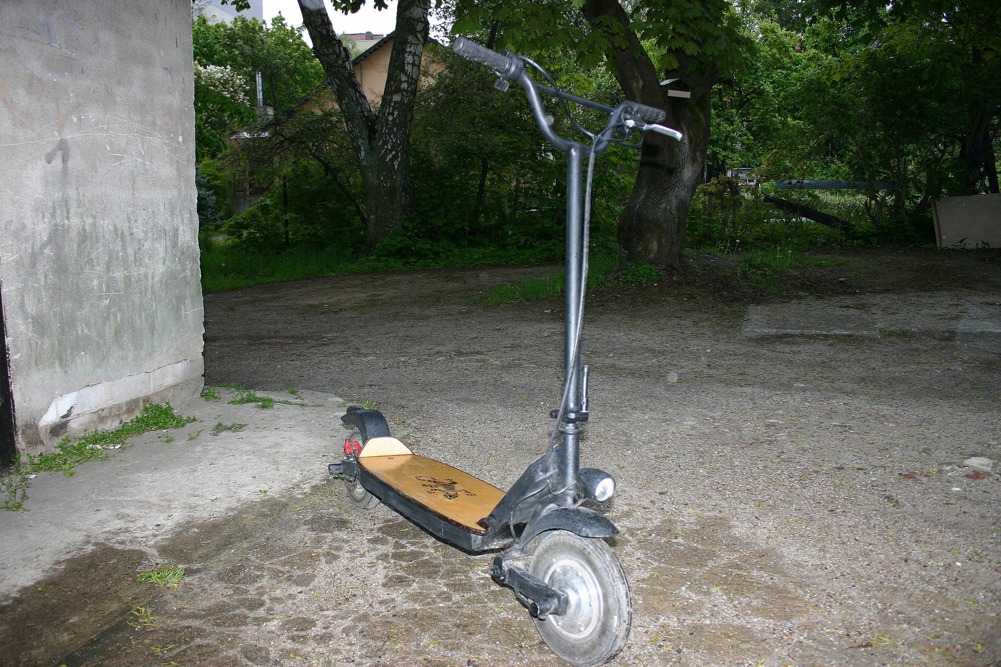

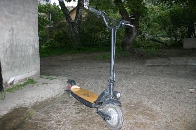

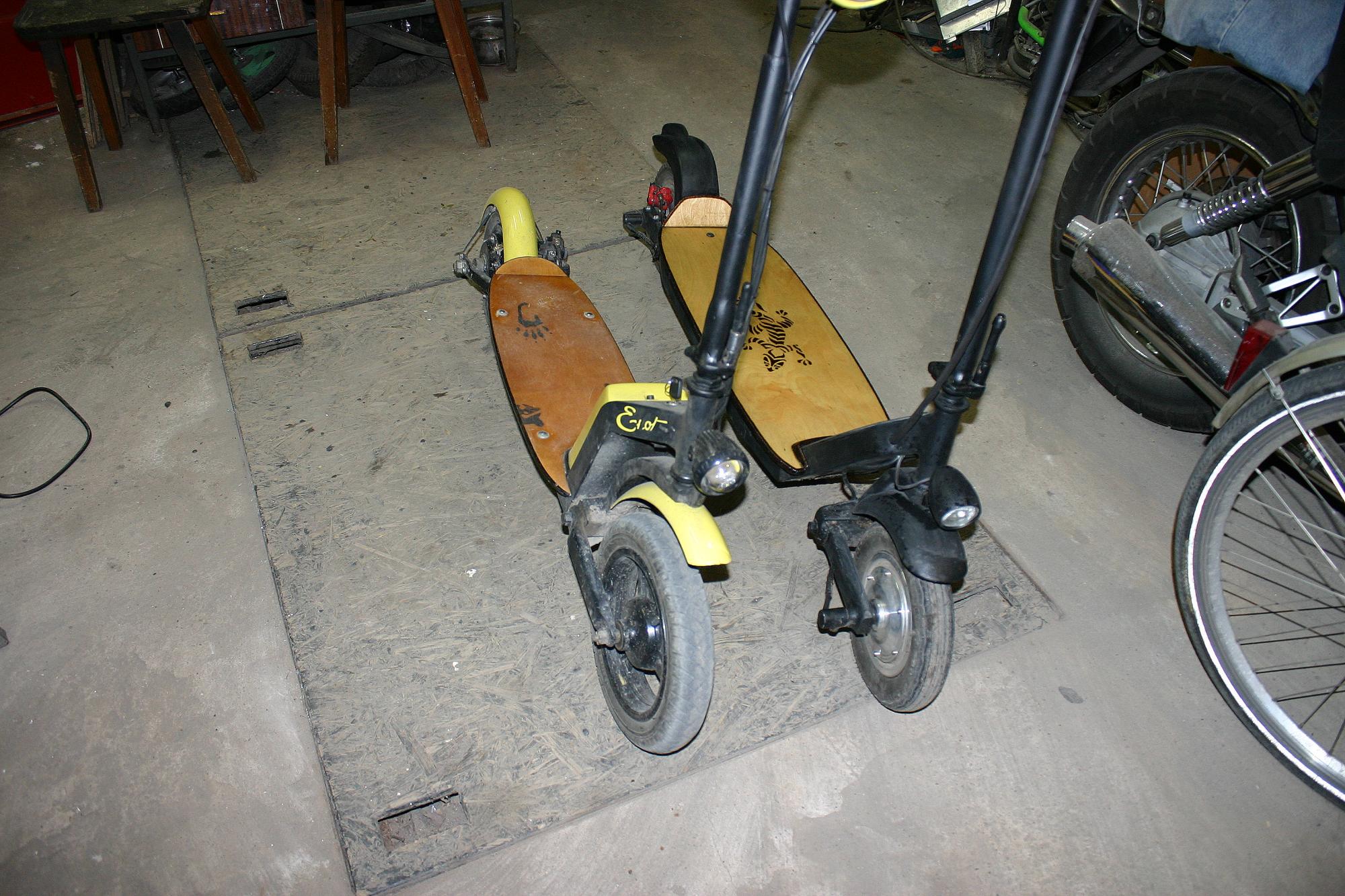

 Ну вот, значит,- доделал новый самокат.

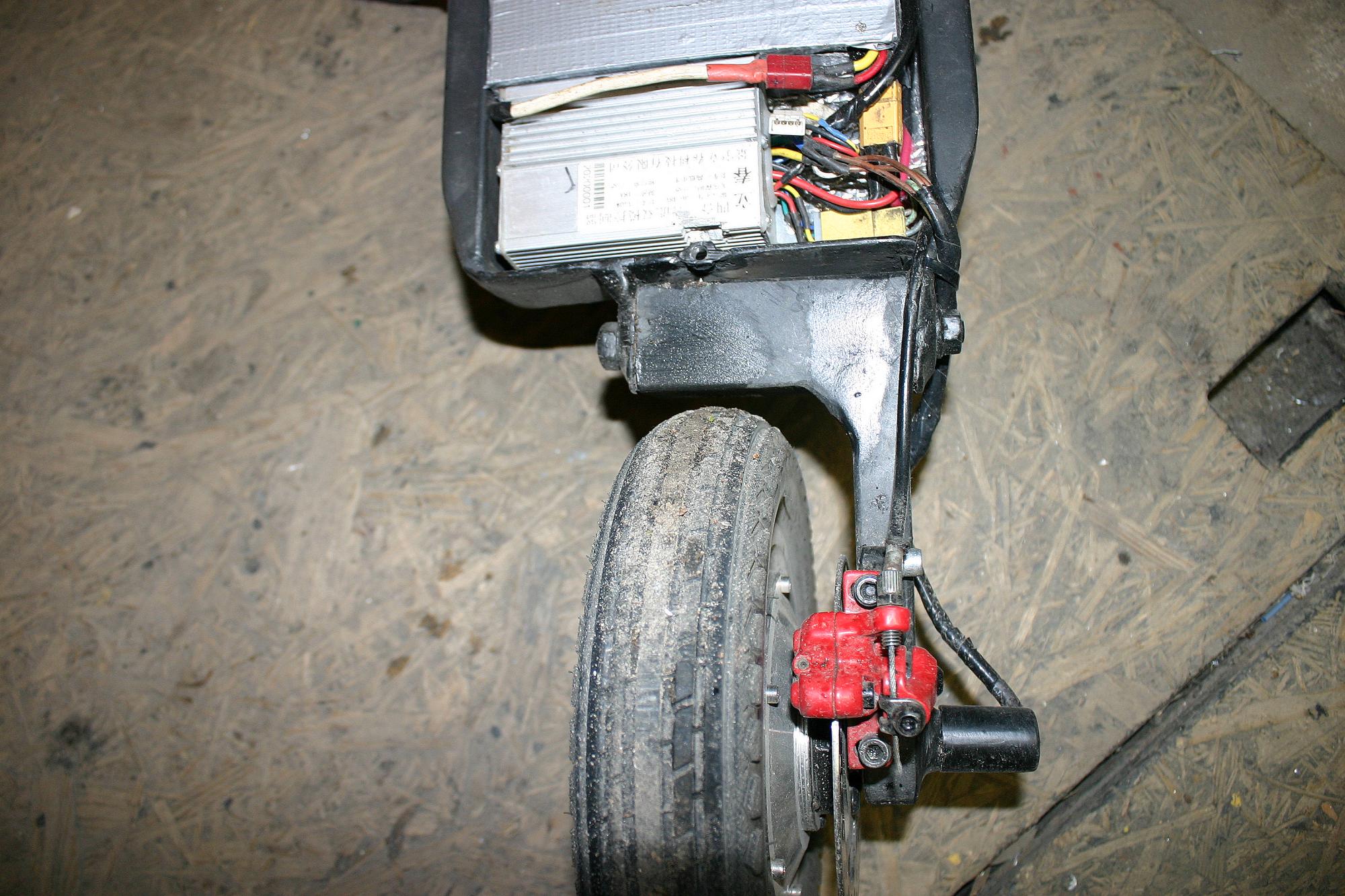

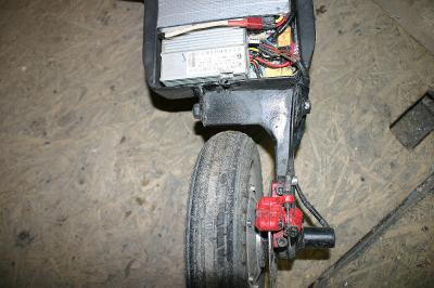

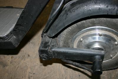

Мудрить не стал, - собрал, можно сказать, младшего брата Е-нота. Основное отличие,- консольные подвески гироскутерных МК,- ради интереса решил попробовать.
Квадратная "труба в трубе" и ПУ призмы. Только рычаг одно целое с внешней трубой, конструкция для консольного рычага получается проще и жесче, чем в традиционном варианте. Работает так-же хорошо.
МК от б/у гироскутера, купленного за копейки, с пробегом 100м (нетрезвый пилот навернулся и выломал ограничительный штырь). После исследования унутренностей, стало понятно что это одни из мощных МК, устанавливаемых на гироскутеры- 10" 350вт.

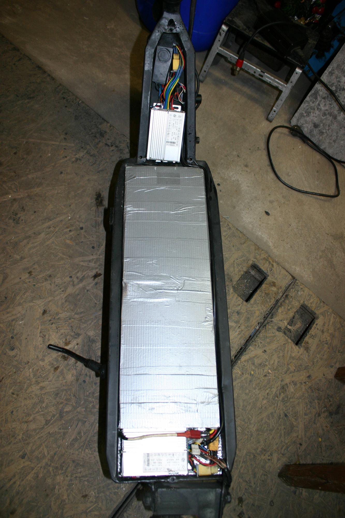

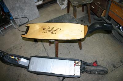

Батарея 48в из 16А пакетов от LG. Уложены в две стопки, клеммами друг к другу, между ними BMS 40A

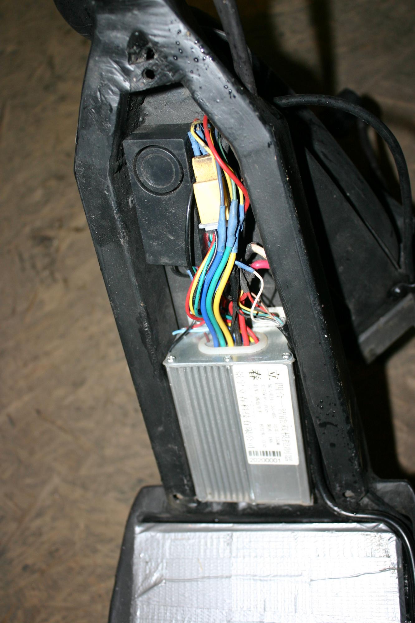

Рядом контроллер заднего МК. Второй,- в "гусе"
Дека получилась длинная, зато тонкая (не люблю толстый "чумадан",- все должно соответствовать выбранному "тощему" дизайну) Правда в 40мм батарейка по толщине не уложилась, пришлось полик на 5мм поднимать- клеить проставки. Полик крепится одним винтом, снимается вместе с крылом.
Рулевая- стандартная- кусок от велосипеда и отработанный компактный узел складывания
Рама, -из тонкостенных профилей 40х20 крашена "мистер хаммер" , дека- 10мм фанера, яхтный лак. Заднее крыло- два куска пластика от детского столика, спаянные вдоль, и отформованный из АВС "обтекатель" стопаря. Фара,- пока такая. Сигнал системы "дудка с клизмой" и верхняя фара- в покраске.

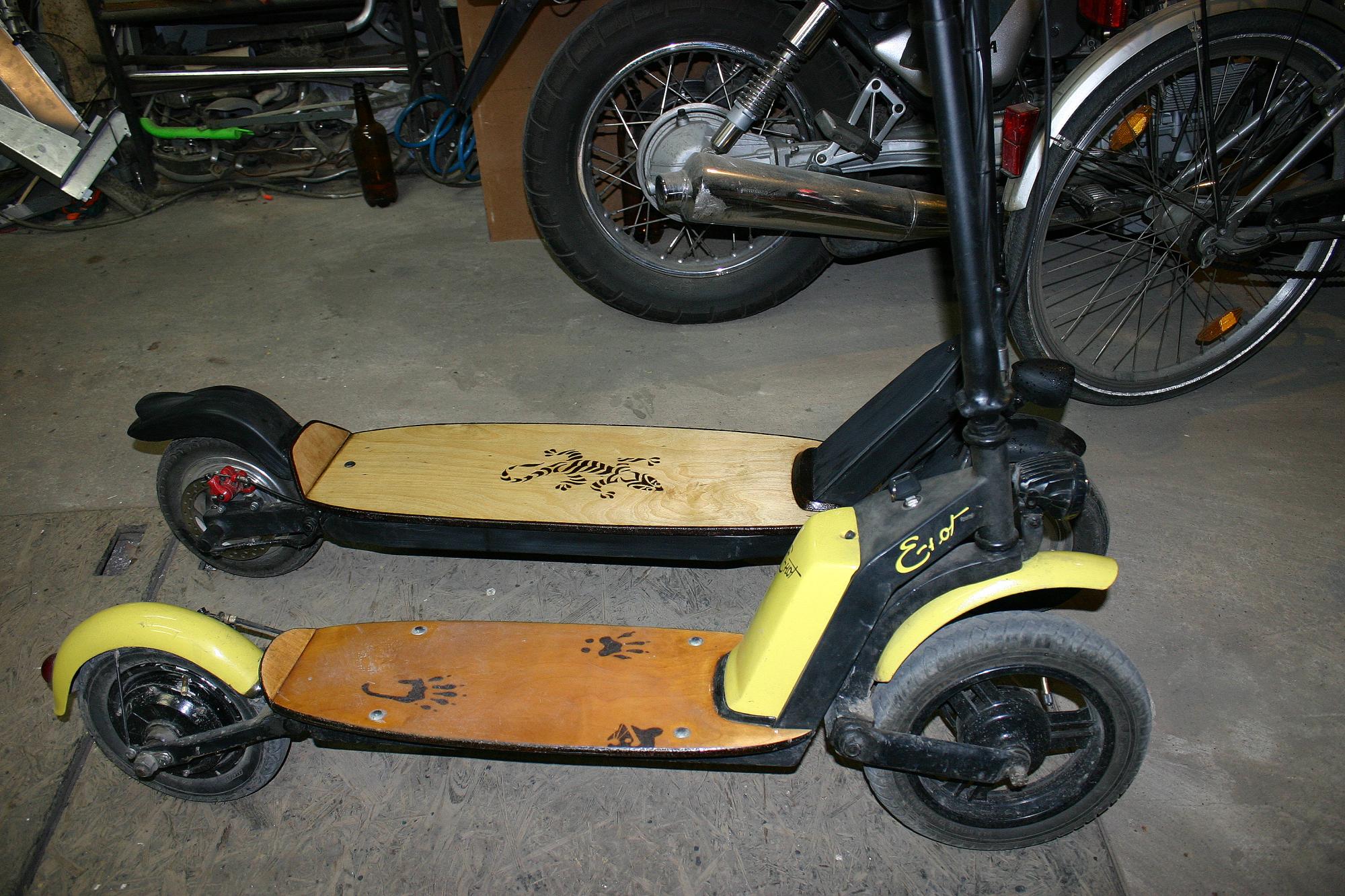

В сравнении с е-нотом:
Поездил пока немного. Тянет нормально, трогается с пробуксовкой, на горки въезжает бодро. Вполне комфортно работает подвеска, может чуть жестковата. Ничего не гремит, не люфтит. Один косяк,- если под нагрузкой дать резко газ,- стучит и рычит (вроде переднее МК) тяга падает, приходится сбрасывать газ до нуля, и плавненько добавлять.  :ireful:  Кто подскажет в чём причина и как бороться?

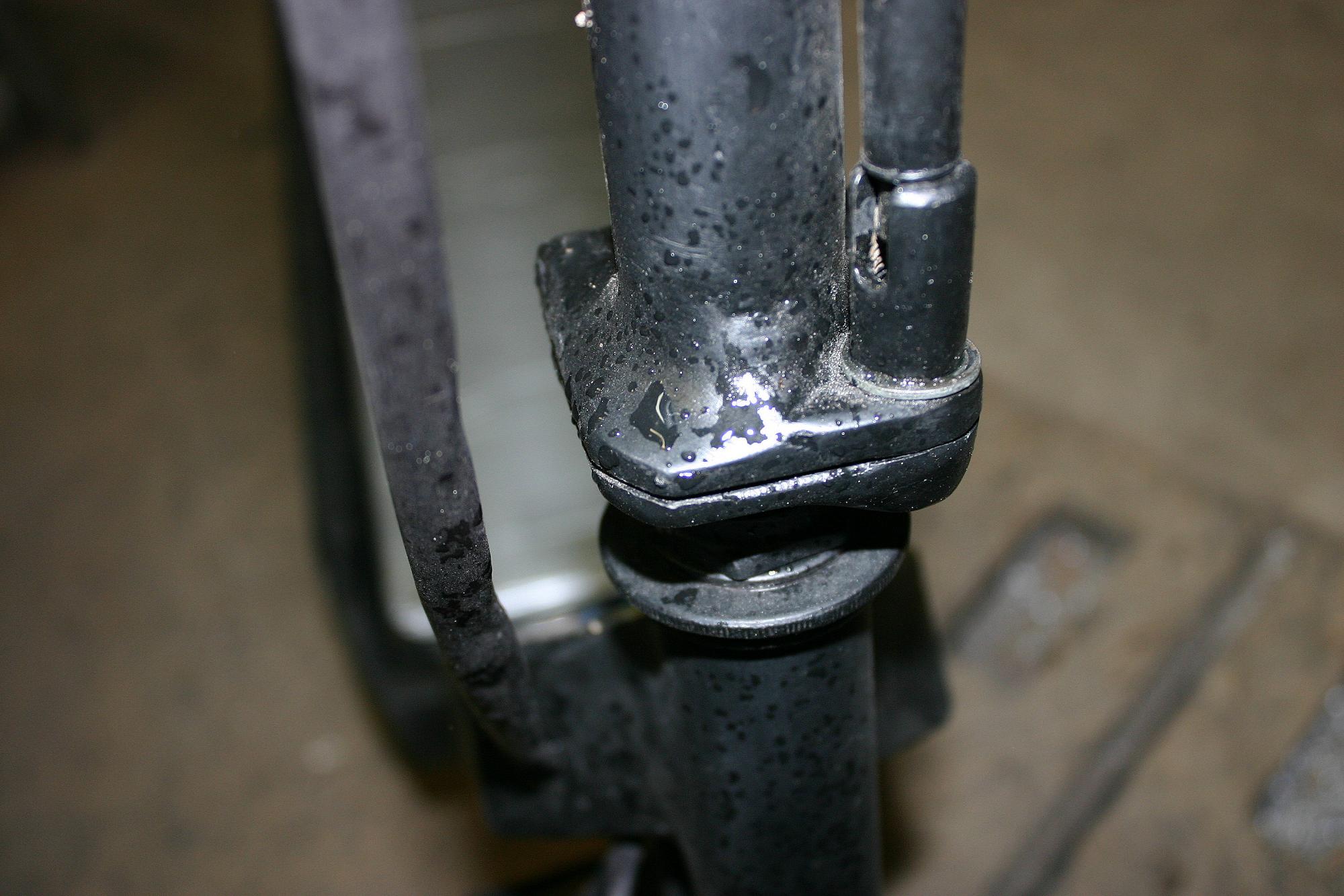

Цитата: ACROWA от 26 Май 2020 в 03:46фото передней подвески с разных сторон, недопонял как вы её реализовали.
Передняя и задняя одинаковы. Давно описанная здесь на форуме конструкция- "труба в трубе".
У меня внешняя 40х40, внутренняя 25х25 (её пришлось сваривать из двух половин вдоль,- не оказалось такого размера. Длина 100мм (оптимально для твёрдости ПУ который у меня) Полиуретановый стержень диаметром 30мм  длиной пол метра- стоил копейки.- хватило на три самоката. Нарезал на куски 100мм болгаркой осторожно, и распускал ею-же вдоль на две половины, на самодельном шлифстаночке (можно и дрель с шлифнасадкой) кругом с крупной наждачкой обтачивал получившиеся ПУ сегменты в треугольные призмы. Складывл, смазывал и запрессовывал в больших тисках. Да, внутреняя труба, примерно на 1см длиннее внешней. ПУ стержни тоже чуть длиннее брал,- потом по месту обрежутся. По бокам две шайбы с квадратным отверстием под внутреннюю трубу,- фиксируются каплями сварки (при сварке- сразу поливал водой) Получаем два "сайлентблока". Я за час уже насобачился их делать.
В "традиционном" варианте,- внешняя труба крепится к раме (передней вилке) Во внутреннюю ставятся две втулки под ось (просто шпилька) и рычаги подвески. Я не стал заморачиваться с хитрыми способами фиксации от проворачивания,- а просто прихватываю сваркой рычаги к концевым шайбам после регулировки и забываю. (если уж приспичит разобрать- болгаркой за минуту всё решается)
В варианте с консольным креплением МК, сделал все "наоборот"- рычаг подвески- одно целое с внешней трубой, а внутренняя крепится к раме. Сзади к каркасу рамы приварены два "ушка" под ось, спереди- такие-же "ушки" (точнее пластина согнутая буквой П) к передней вилке. Пластина усилена "косынками".
Естественно собирал "сайлентблок" в уже сваренные рычаги. Конструкция жёсткая, лёгкая и простая. Ну и дешёвая.  Фото позже сделаю.
