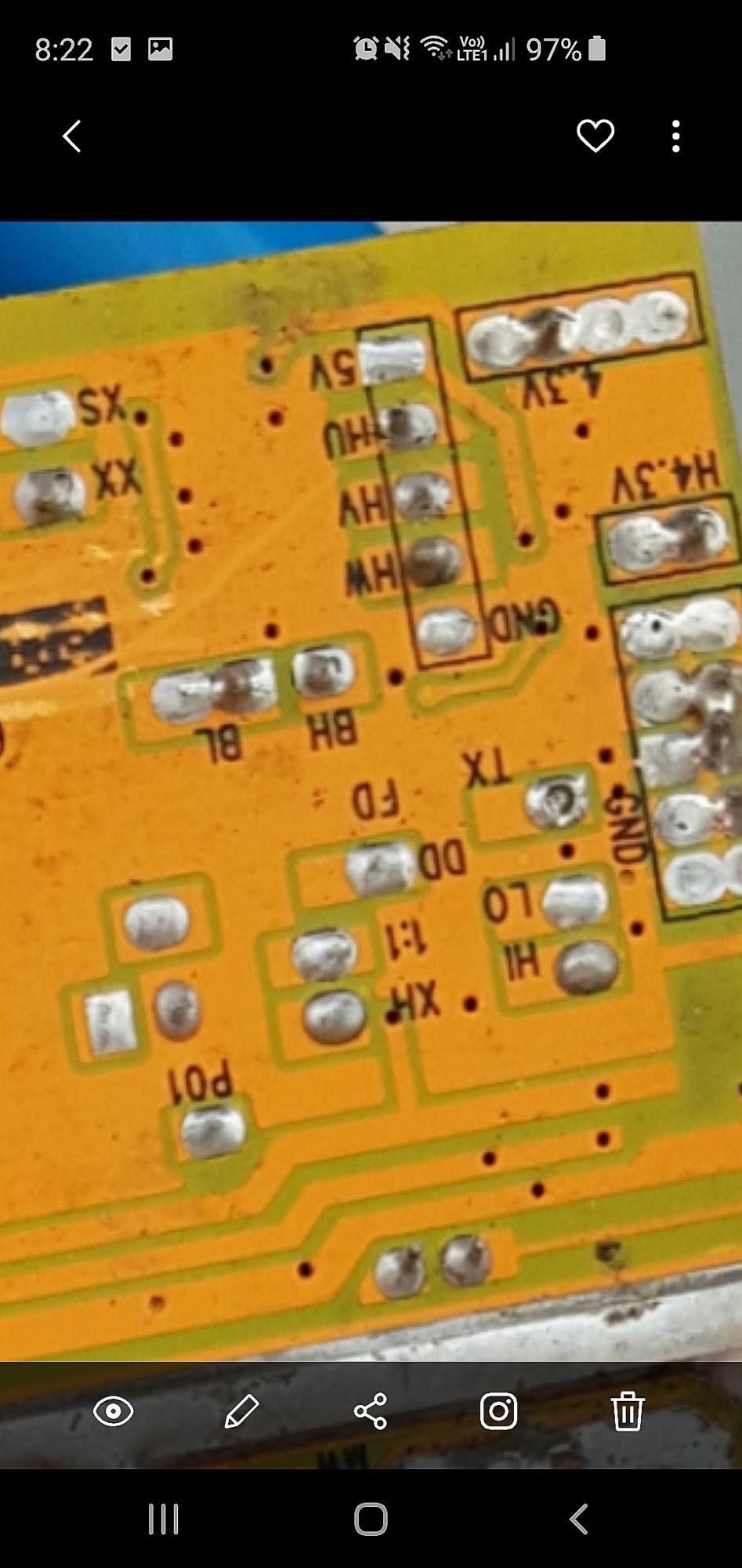

[user]Paxxa[/user], Сам удивлён. Рассматривал плату с лупой. Точка EBS рядом GND обе не в обрыве.
Ни какой разницы соединены или нет,- один контроллер тормозит (хреноватенько) другой нет (вывешенное колесо весело продолжает крутится после нажатия тормоза до полного выбега)

LB на массу, МК обесточивается, но не останавливается. На втором контроллере МК резко тормозит.
Paxxa
Вот а то малоли. А при этом ebs и gnd замкнуты?
Добавлено 26 Мая 2020 в 11:08
Теперь далее смотри ebs это точка на плате, а с обратной стороны там резистор мелкий такой и далее на ногу контроллера уходит. Вот эта цепочка присутствует?
Если точнее она там в 2 стороны расходится с одной вникуда, а с другой на резистор. Ну раз у тебя 2 контроллера сравнить есть с чем
Иван Сусанин
Цитата: Paxxa от 26 Май 2020 в 11:06Вот эта цепочка присутствует?
Даже как-то прозванивается.
Цитата: Paxxa от 26 Май 2020 в 11:06А при этом ebs и gnd замкнуты?
Да.

Не парьтесь с этим сильно, уже пару лет назад выяснили, что физическое замыкание ебс и земли может не включить тормоз, причем, в большинстве копеечных контроллеров. Дело в китайских микроконтроллерах и  прошивке. Место экономят...)
Вот только камрад [user]Paxxa[/user],  свято уверен, что если у него работает, значит у всех работает...
Цитата: Иван Сусанин от 26 Май 2020 в 11:14Блин, может попробовать как вариант HB?
Без разницы, сигнал с ЛБ идет сразу на ногу контроллера(замыкает ее на землю), а сигнал ХБ идет на инвертор а дальше на ту же ногу (тоже замыкает ее на землю), то есть они делают одно и то же.

Дело оказалось в маленьком черном ризисторе с надписью 101. Его просто небыло. И даже после того как сам нашел, меня тут продолжали убеждать что дело в прошивке :laugh:

нарыл у себя старые записи
SH тормозa по 1
SL Тормоза по 0
DS отключение двигателя по 0
ZL PAS (оторвал, на него подходил зеленый провод, красный +5(не +4.3), черный на ноль)
ZF реверс
E1 обучение
X - рекуперативное торможение, на 48 вольтовом контроллере рекуперирует до 65В, т.е. на 15 ЛиПо_шек.
А3 - при движении рекуперативное торможение тоже до 65В, в конце блокировка колеса.
XS - "душилка" (оторвал, на нее шел синий провод и синий же на ноль)
K1 - Переключение передач, 50% - 25% - 100% и далее по кругу, с каждым касанием.
Q - круиз контроль, отключается либо проворотом ручки, либо нажатием К1, либо нажатием Q, либо торможением.
L - не известно, пока..
60/120 - переключение "градусности" двигателя.
Все работает на GND.
Да, кстати, на всяк случай. Незнакомые, да и знакомые "точки" подключать к 0 или 5 В лучше через сопротивление, например в 1кОм, чтоб снизить риск что-нить спалить.

Да, заднее колесо при замкнутом EBS тормозит хорошо в обратную сторону, в нужную- слабо. При разомкнутом,- одинаково слабо в обе стороны. Может поменять обучайкой направление вращения, и методом перебора добиться нужного направления?

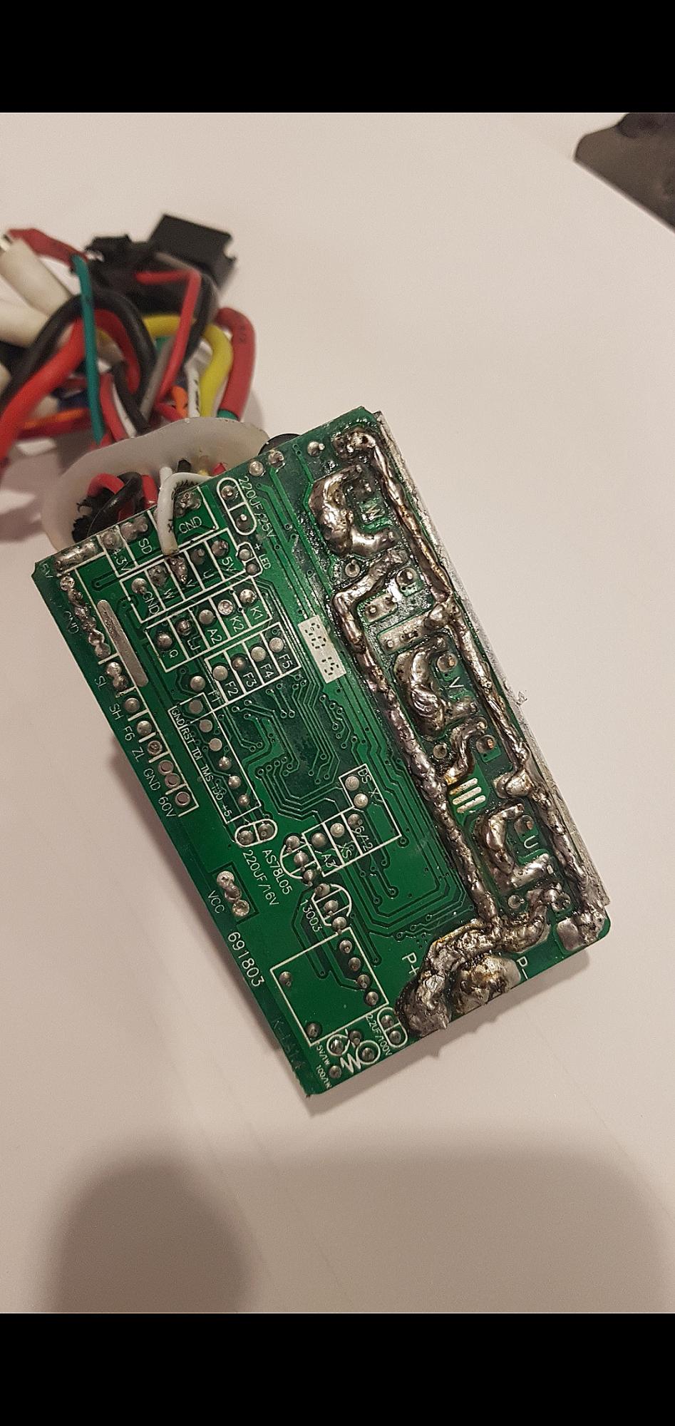

Проведи обучение подольше. Во время обучения ручкой газа несколько раз поменяй направление. Еще есть вариант что данный трабл изза 48В. Также глянь откуда на ручку газа и на холлы идет линия +5В, у меня на одном киты перепутали припаяли холлы к 4.3В. А да еще. Вместо лужения шунта пропаять все силовые дорожки проводком 1.5квадрата хотя бы.
Реверес это точка dd.

А у топик стартера самый простой и распространённый контроллер
Нетак давно кстати при подключении 3х тормозов на 3х контроллерах, на трайке (спаял наконец фишку от ручки на все три) на одном колесе появился такой срыв, почему не могу сказать вылечилось переобучением двух колес. Ранее тормоз был только на одном колесе. Срыв был прям навесу.

Но он и слабее к сожалению. И ездит чутка медленней. И не умеет 36/48В сам определять. Все же 15А и размер поменьше. А большой 18А.

Я сейчас всегда сразу припаиваю ebs и hi к земле, остальное все выдергиваю. Т.к. в душилке нет смысла, в 2й передаче тоже. Задняя на самокате/трайке не нужна вовсе. Круиз на любителя. Hi включается только если холлы подключены!
В целом это довольно хороший и универсальный контроллер, и на тао бао ему цена 27юаней.
