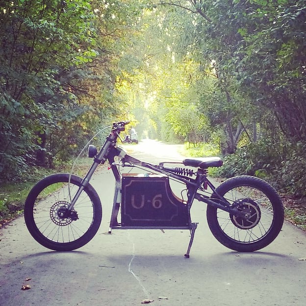

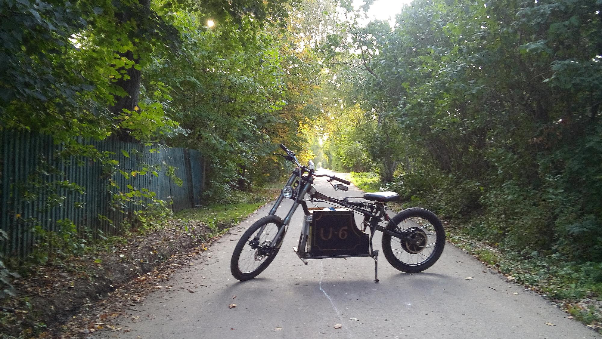

Началось все с другого байка, под названием U-6 «Neoclassic».
Вот так он выглядел:
Видео с ходовых испытаний U-6 «Neoclassic»:
Я делал его пару лет в своем гараже. Спроектировал и сварил раму. Накопил денег на мотор, батарею и контроллер. Электробайк получился чудесным. Он отлично работал. Когда я его проектировал и строил, я не думал как и куда я буду на нем ездить. Мне было интересно именно изготовить его. Повозиться с инструментами, поработать с металлом, поломать голову над конструктивом.

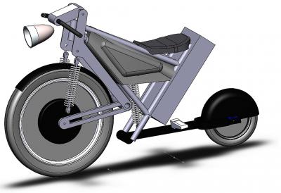

Я набросал свое видение конструкции городского электробайка на компьютере. Получилась принципиальная схема такого вида:

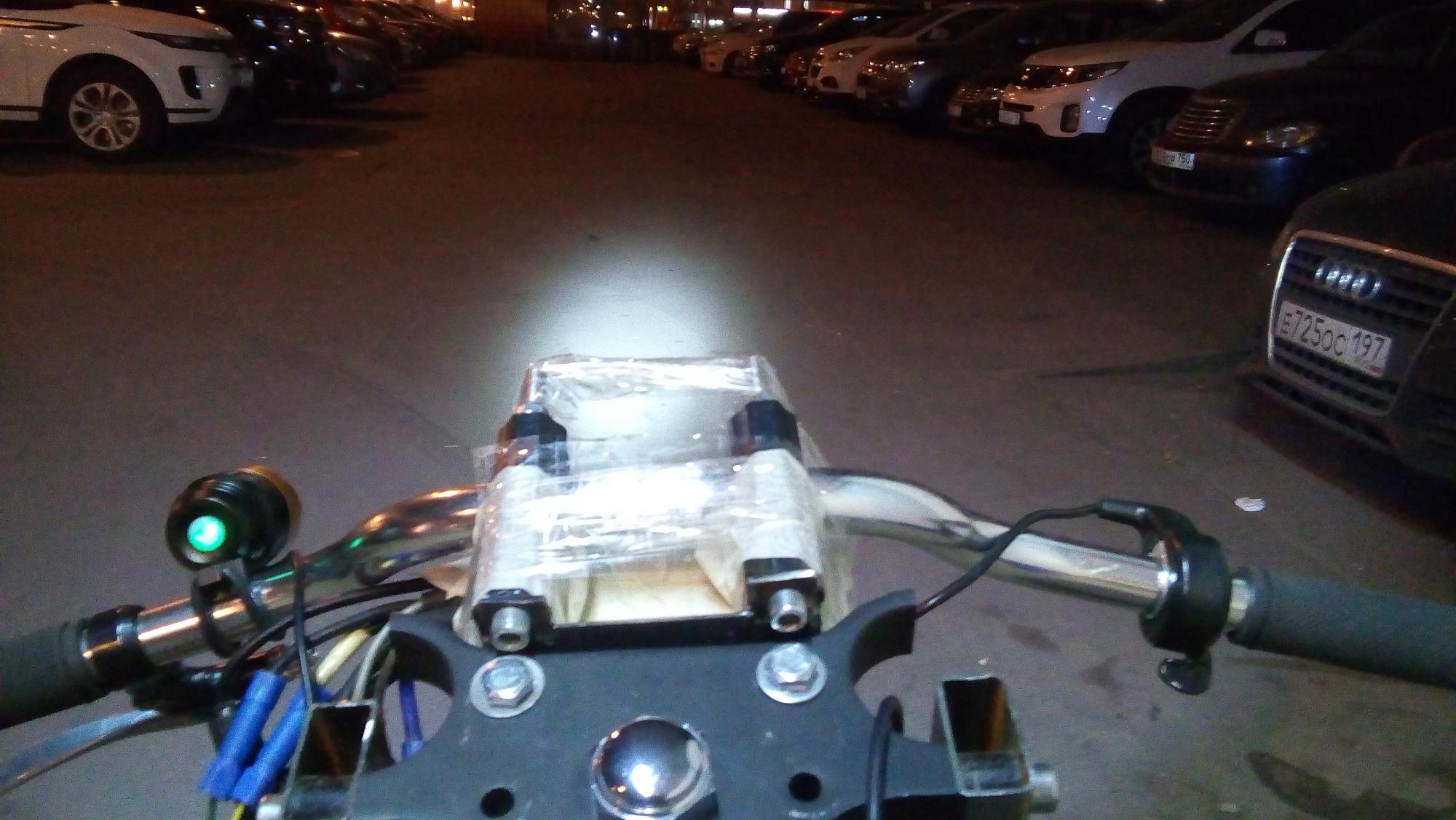

Потом я распилил свой электробайк U-6 на донора. Пересобрал батарею в другой форм-фактор и на скорую руку сварил раму для того чтобы можно было оценить жизнеспособность новой идеи.
yutarex
#1
Байк получился очень корявенький. Собранный из хлама валявшегося в гараже – для его постройки я не докупал совершенно ничего.
К первым городским испытаниям у меня небыли даже готовы тормоза – жуть как хотелось его опробовать. По этому я выехал на нем в город глубокой ночью, чтобы никого не задавить.
Я очень осторожно проехал на нем пару километров до ближайшего парка. Там я встретил группу подростков на больших электросамокатах.
Тормозов на моем электробайке не было, я тормозил исключительно ботинками по асфальту, но все равно увязался покататься с этими парнями. Ребята на электросамокатах ехали очень динамично и я едва успевал маневрировать вслед за ними. И когда один из парней не справился с управлением в повороде и грохнулся с электросамоката, стало понятно что байк у меня не плохой. Хотя бы по тому что я в этот поворот вписался. Мой байк даже в таком исполнении ехал не хуже электросамоката.
Идея оказалась не плохой и я решил развивать ее дальше.

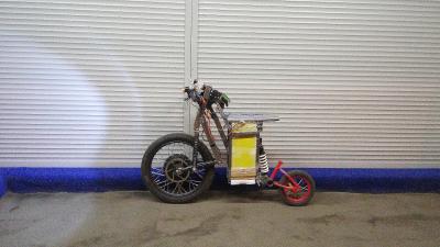

Основываясь на полученном в этой тестовой поездке опыте, я более качественно продумал раму и узлы электробайка.
Доработанная принципиальная схема:
Добавлено 16 Мая 2020 в 12:10

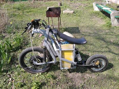

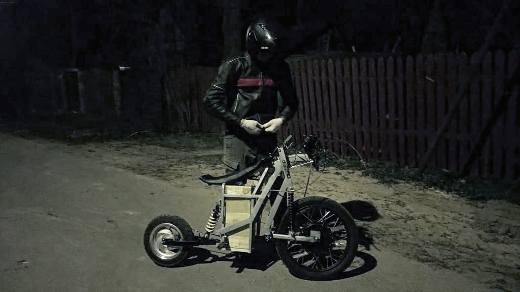

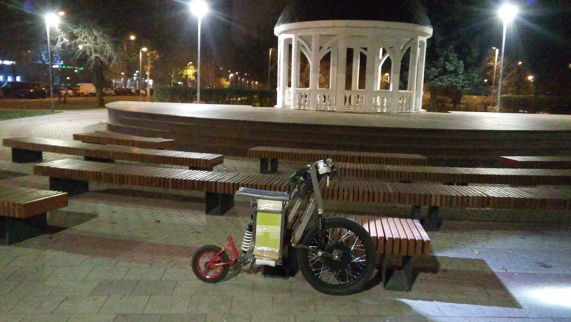

Я докупил колесо от скутера и принялся переваривать раму.
Байк стал выглядеть вот так:

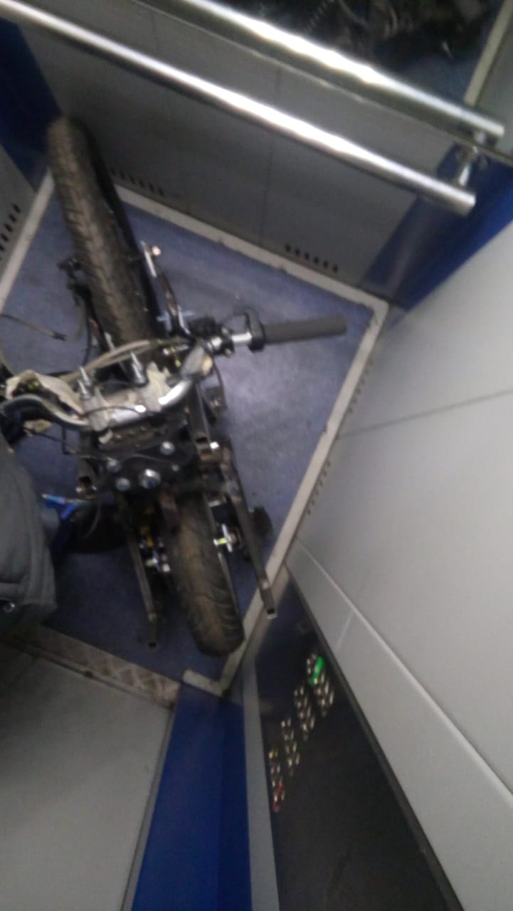

Ехал он не плохо, а в сложенном положении помещался в легковой лифт.

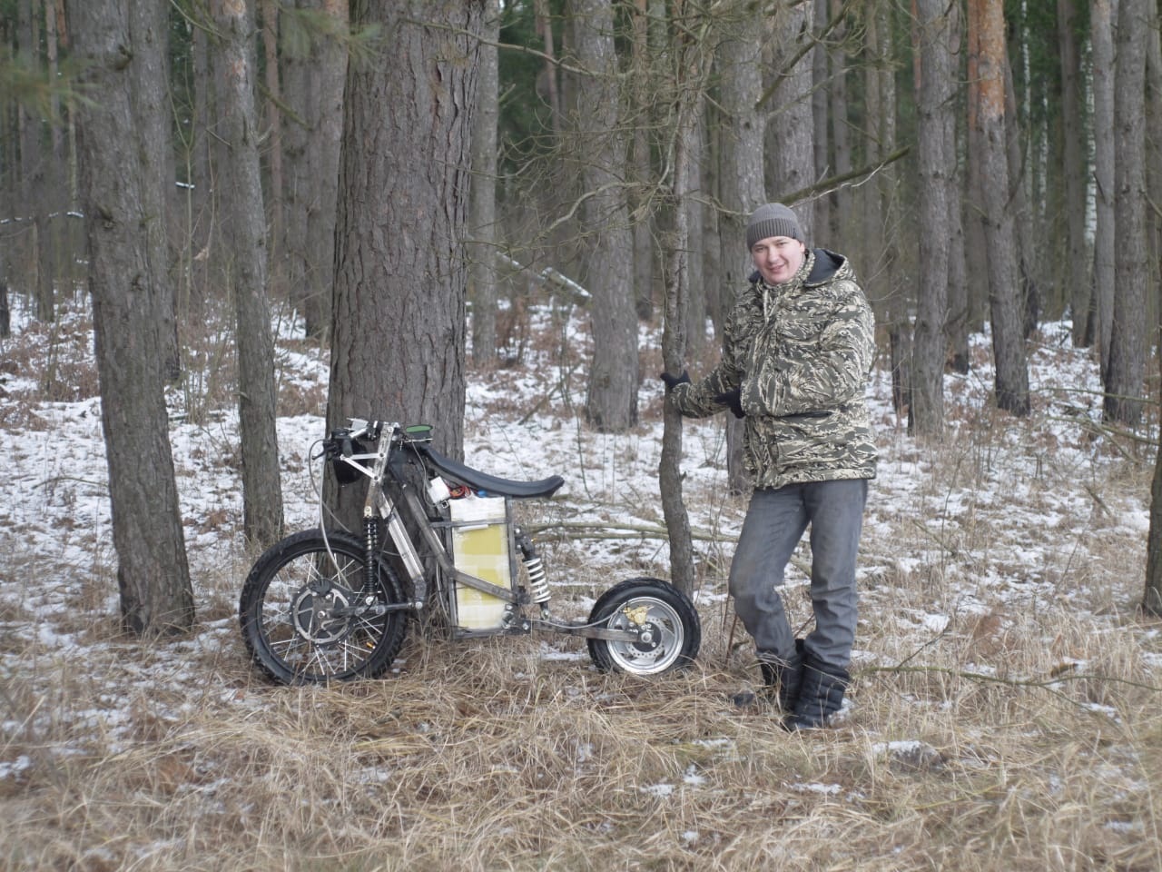

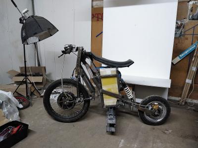

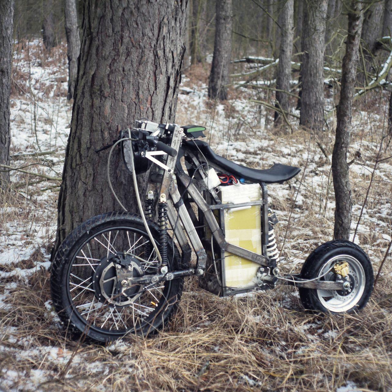

За зиму я еще раз переработал конструкцию рамы и переварил ее.

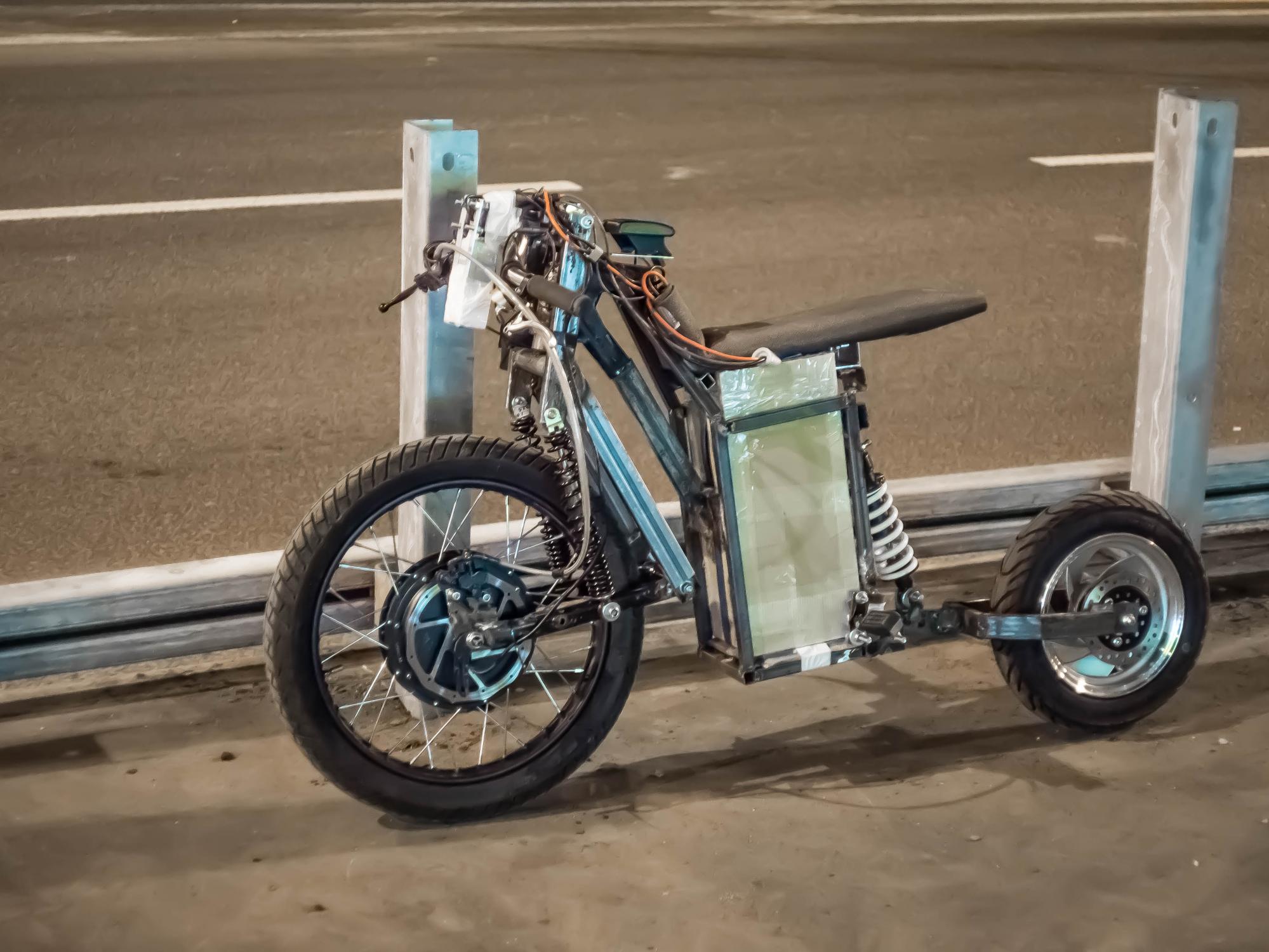

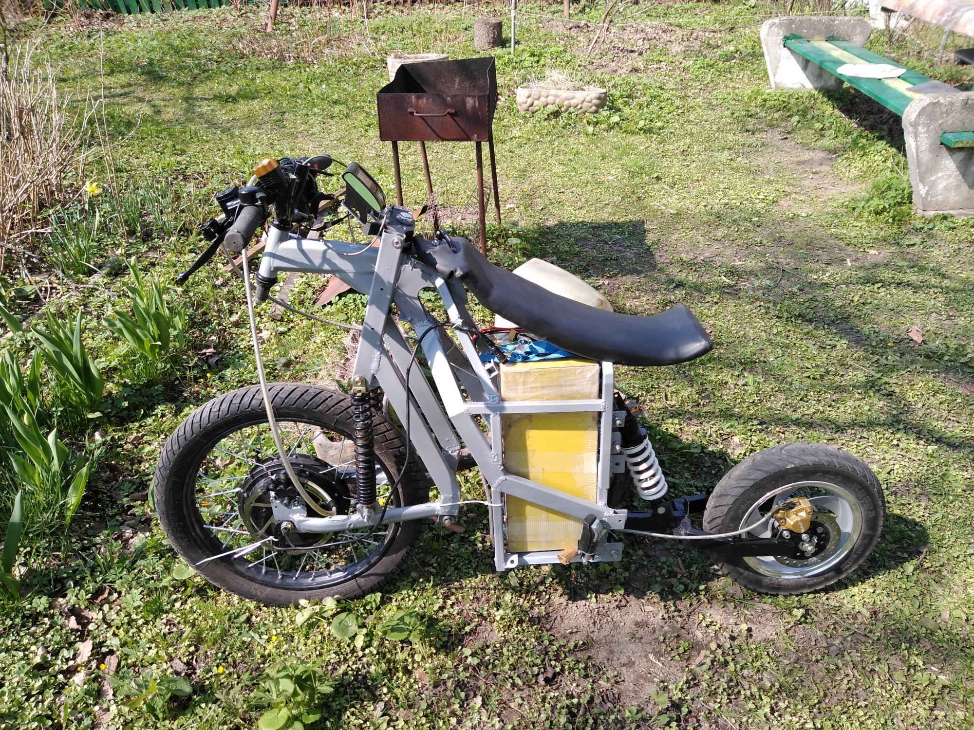

Основная идея байка в том что батарея вынимается из рамы и на ее место складывается заднее колесо. Затем складывается передняя маятниковая вилка и руль.
В сложенном положении байк становится совсем маленьким. В таком виде его можно перевозить в универсале.
Он помещается в лифт. Его удобно хранить в квартире – занимает мало места. Вес распределен так, что вся масса байка приходится на переднее колесо.
Задняя часть остается легкой и в сложенном состоянии его можно без труда катить. Таким образом я складываю его и выкатываю на балкон, где он никому не мешает.
yutarex

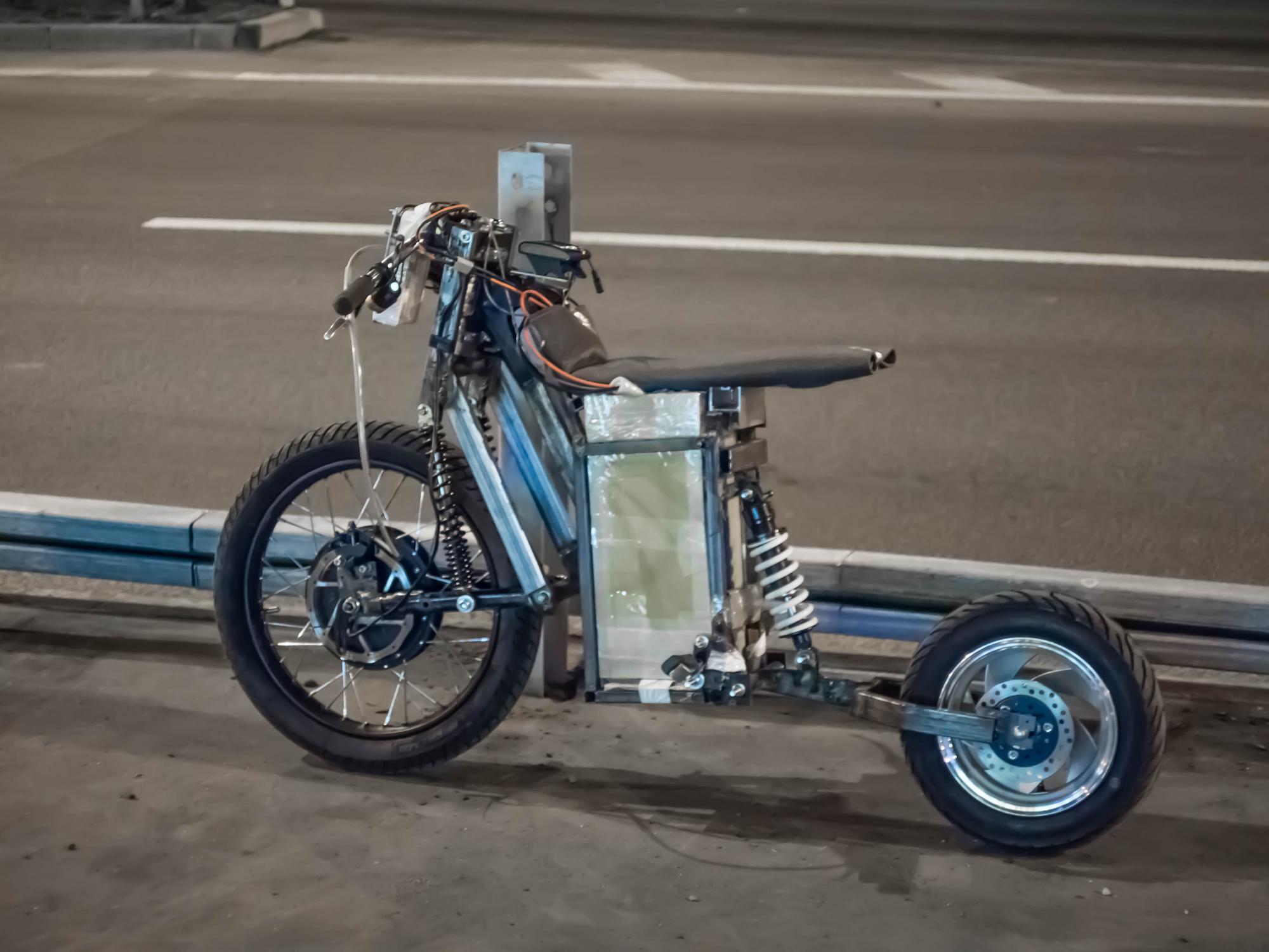

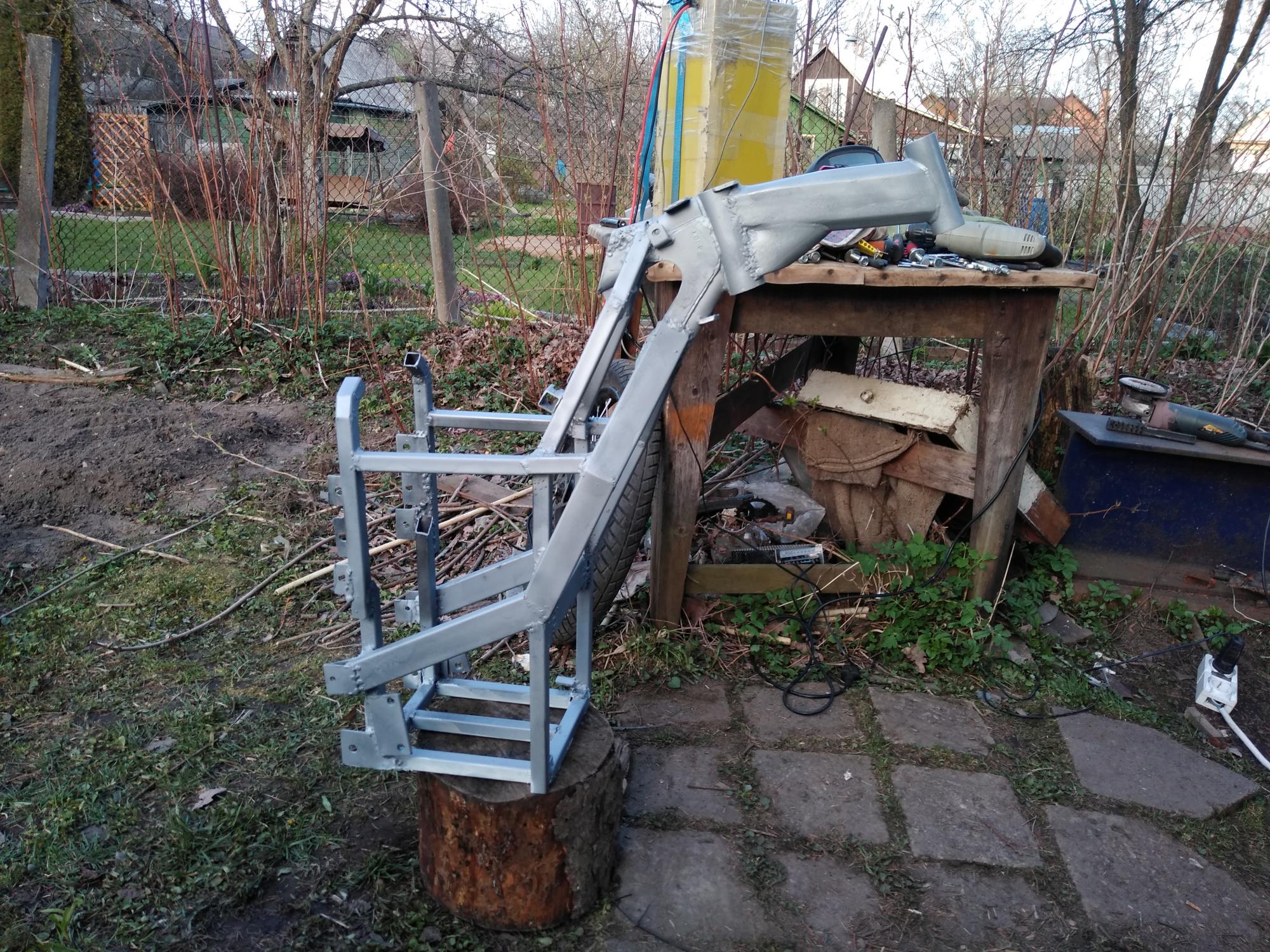

Весной рама стала выглядеть вот так:
Сейчас я эксплуатирую байк в таком виде и работаю над его дизайном.
Направление дальнейшего развития концепта вижу таким:
В оружейной тематике есть такое понятие как Булл-пап (Bullpup). Когда за счет смещения компонентов винтовки она становится компактной, сохраняя основные характеристики.
Этот байк я проектирую по такому же принципу.

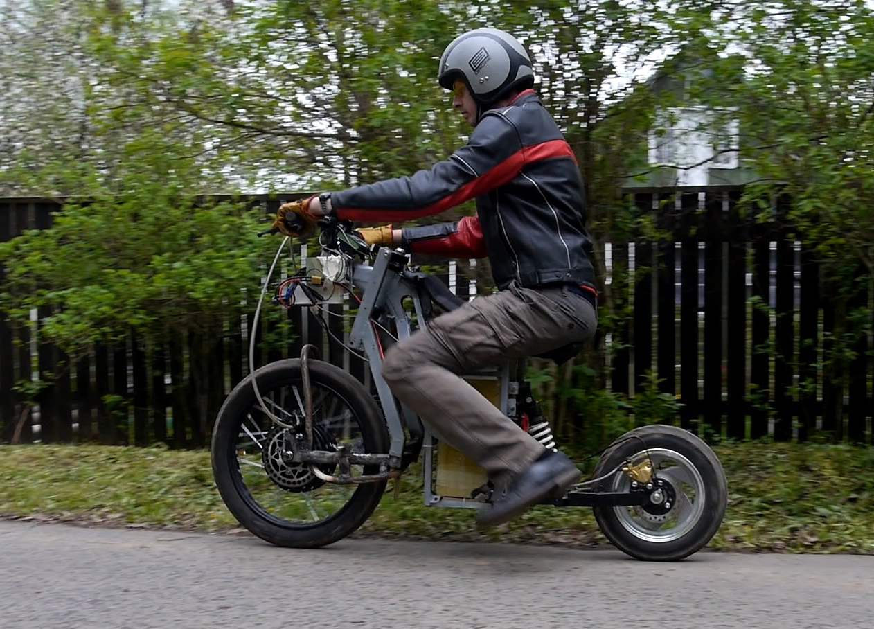

Я работал только над технической частью этого байка. Задача была не такой уж простой как может показаться - к примеру, малейшие изменения в наклоне вилки приводили к тому что байк переставал управляться. Практика сильно расходилась с теорией. Все что было спроектировано на бумаге и должно было отлично работать, приходилось переделывать после ходовых испытаний. И снова и снова переваривать раму и маятники.
Именно по этому байк сейчас довольно страшненький. Теперь, когда основные технические проблему позади, есть возможность поработать над дизайном. Думаю что в дальнейшем байк станет на много привлекательнее.

Над дизайном работаю, но это довольно сложно т.к. аналогичных заводских конструкций не существует - не на что опереться при разработке дизайна.
Вес около 50кг наверное. По крайней мере в полностью собранном состоянии я могу его поднять. Думаю что больше 50кг я бы не осилил.  Как только придумаю как, я его взвешу. А в сложенном состоянии, со снятой батареей, я без труда закидываю его в машину. Батарея кстати LiFePo4  B-)
