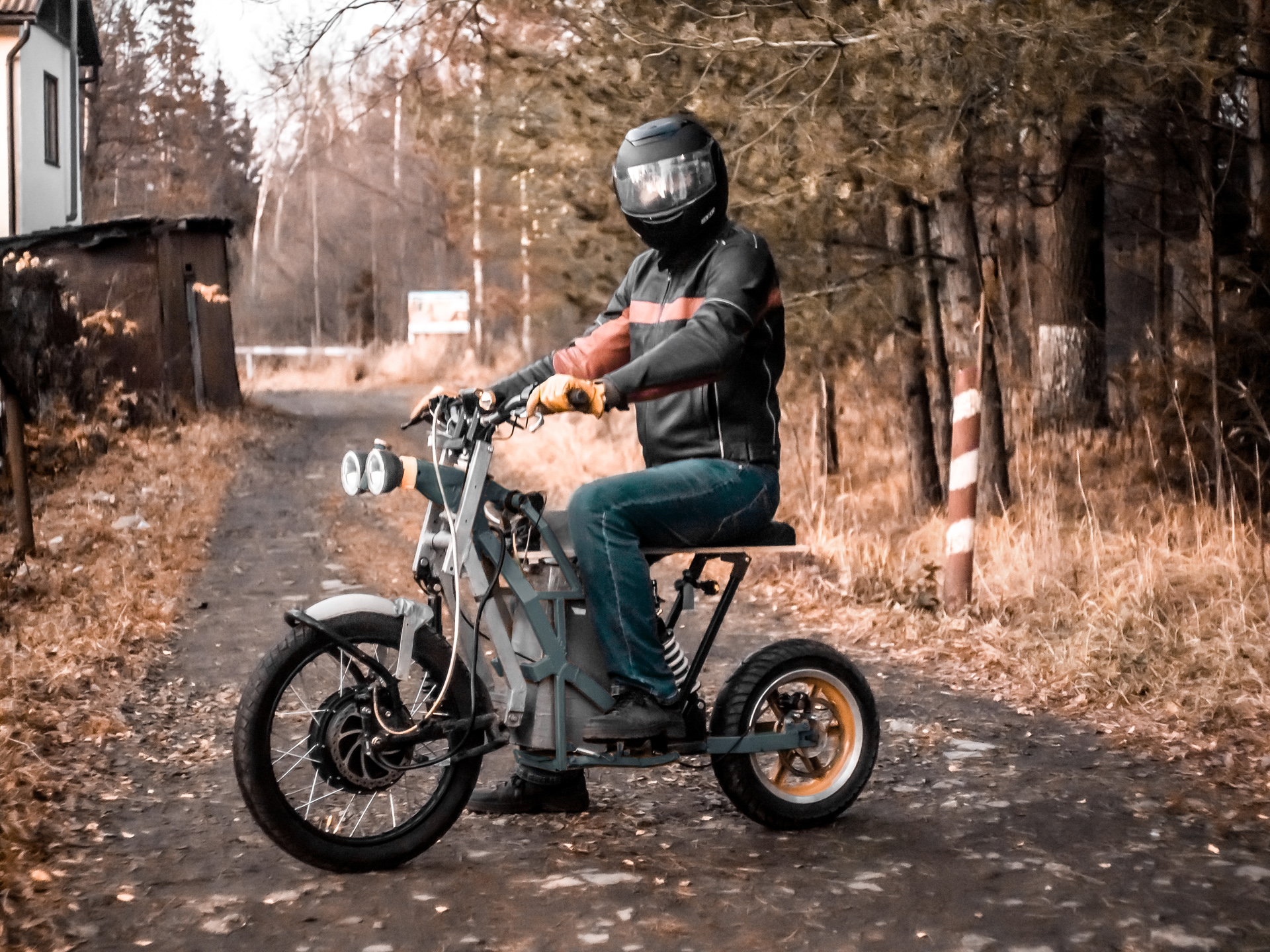

Цитата: bicycle от 14 Сен. 2020 в 09:39

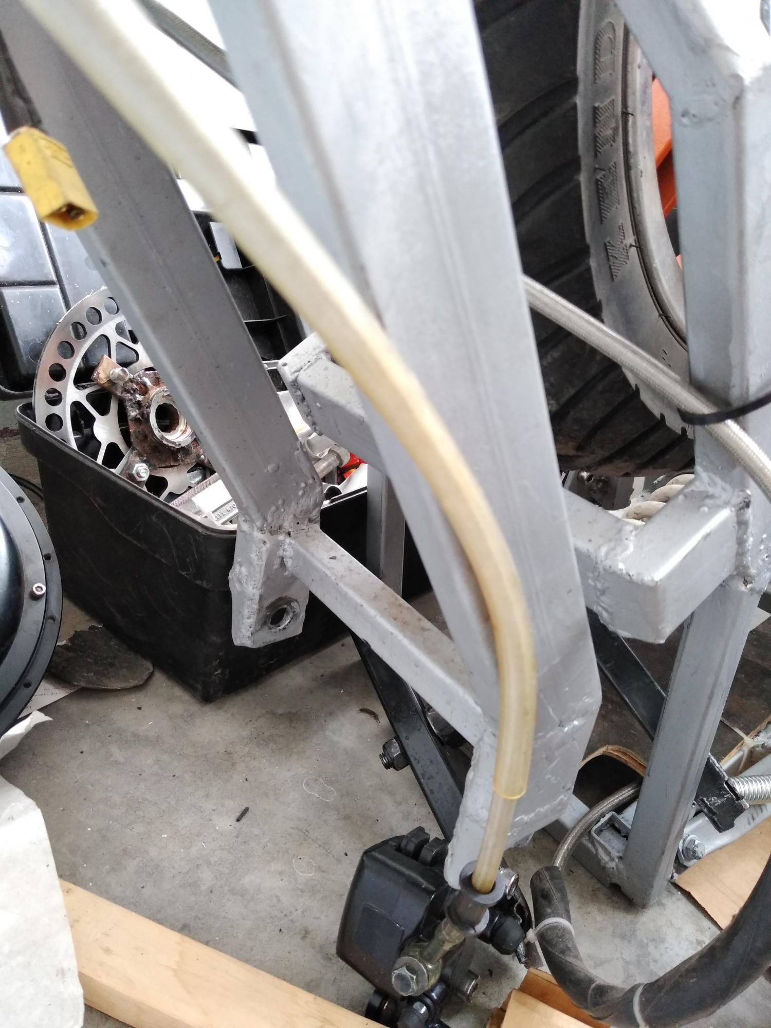

Из-под нижней траверсы передняя вилка идёт вниз из профильной трубы 50*20мм?
Я хочу такую подвеску на велосипед, потому что сзади колесо легко ходит сантиметров на 10, а вперёд покупать ничего алюминиевого не хочется, да и крепиться там будет, возможно, генератор с ременным приводом на обод колеса, пока не знаю.
Если речь про верхнюю часть передней вилки,  то перья из стального профиля 40х20мм, толщина стенки 2мм.  В нижней части,  там где крепится сам маятник к перьям вилки,  добавлены усиливающие пластинки толщиной 2мм. Сами перья, в нижней части траверсы, соединены между собой трубой (приварены к ней),  диаметром 34мм и толщиной стенки 4мм.  К этой же трубе приварена ось рулевой колонки.  В верхней части перья вилки прикручиваются болтами к мотоциклетной траверсе (хомуты у траверсы,  в которые устанавливались штатные перья вилки,  спилены).  В последствии,  я соединил между собой перья вилки и в нижней части,  где крепится маятник,  приварив там профиль 20х20х1,5мм.

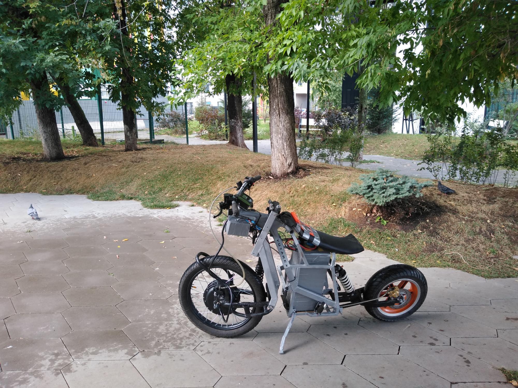

Покатался немного с новым мотором.
Контроллер Mini-E его совершенно не тянет.  За пару минут мосфеты разогреваются до 60 градусов и контроллер переходит в режим снижения мощности.  Пока средств на новый, более мощный, контроллер нет,  попробую изготовить систему принудительной вентиляции для существующего контроллера. Установлю два кулера,  которые будут дуть на транзисторы.

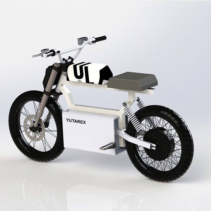

Образмерил прототип и немного причесал по дизайну.

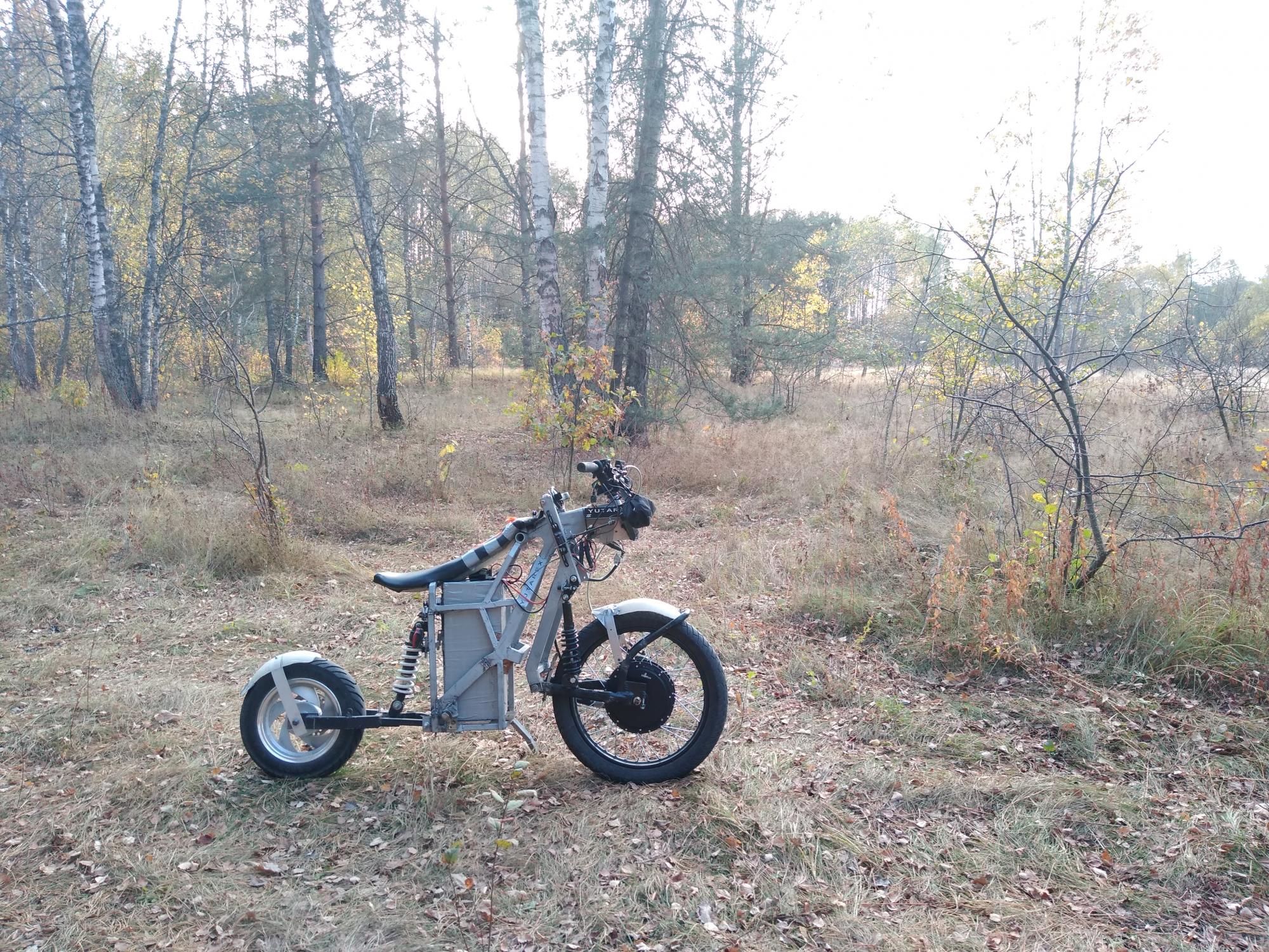

По U-8 BullPup новостей пока нет - до сих пор жду для него Ядреный контроллер заказанный у Nucular еще в сентябре 2020 года...

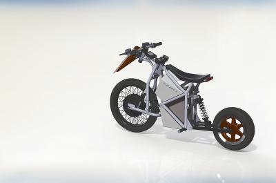

Зато есть новости про электробайк U-6, с которого начиналась данная тема.
Я полностью обновил его дизайн и изготовил второй прототип.

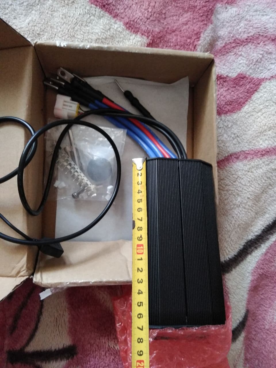

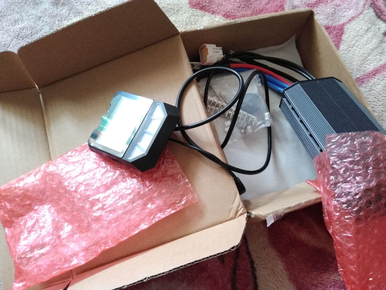

yutarex
Спустя год, Ядреный контроллер ко мне всё таки приехал. Только почему то не ядреный, а Термоядерный.

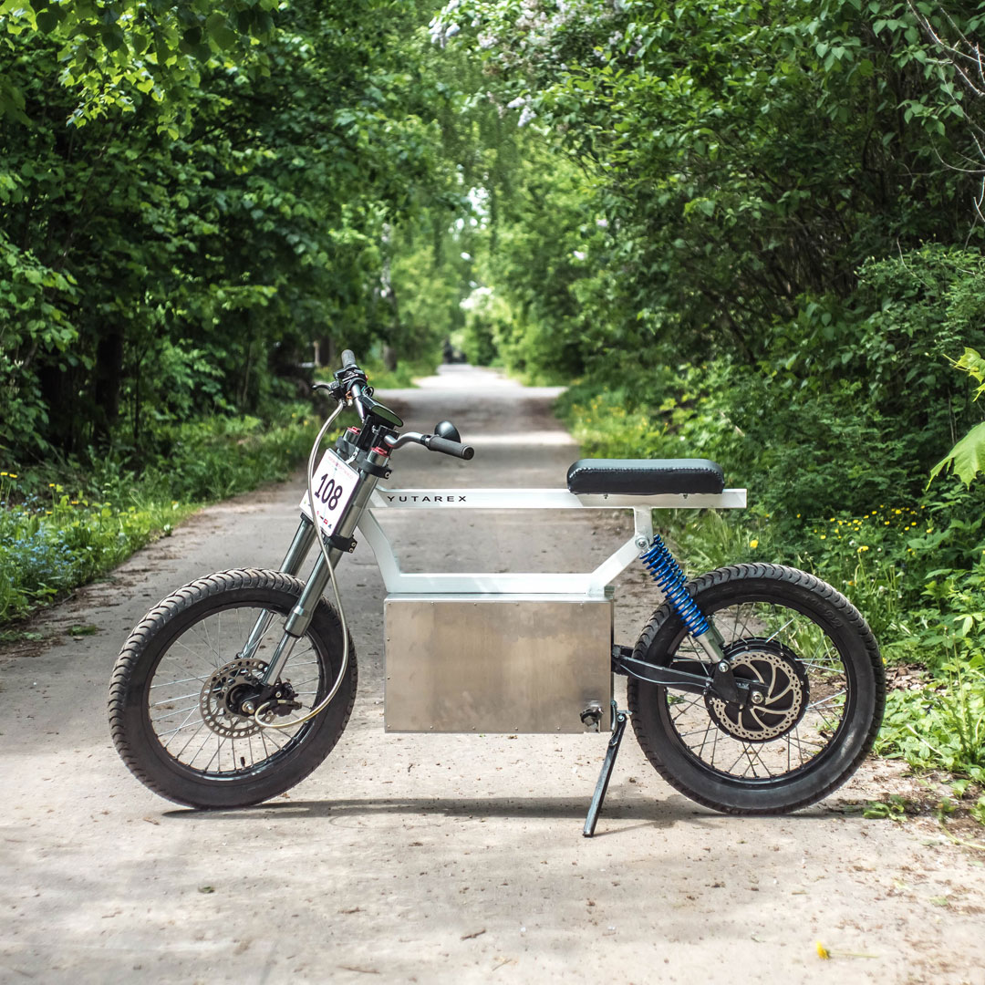

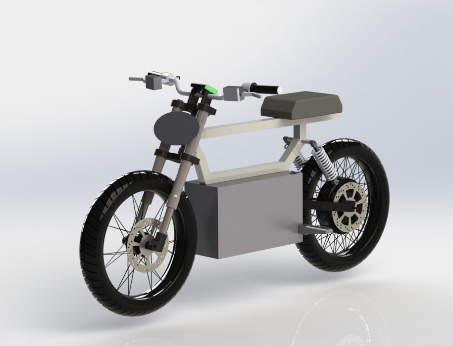

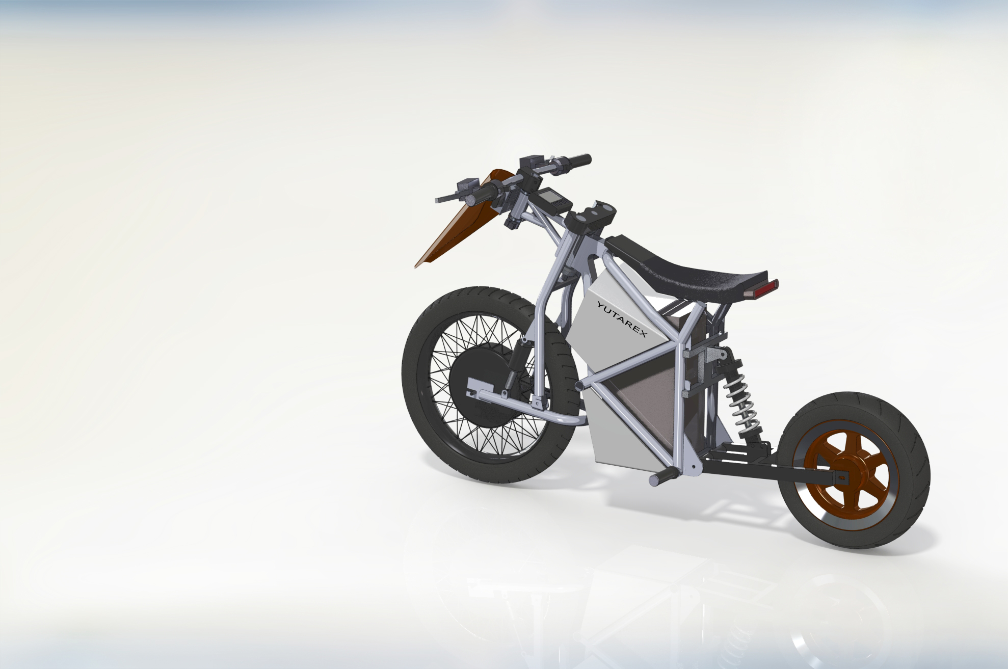

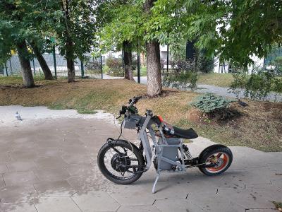

Решил оставить электробайку U-8 "BullPup" заднее колесо размером 10". Переднее колесо попробую заменить на 16" для облегчения и большей компактности (на фото переднее колесо 18"). Также для облегчения хочу изготовить раму из листового алюминия.
С задним колесом 12" будет отдельная, более массивная, возможно двухместная, версия электробайка.

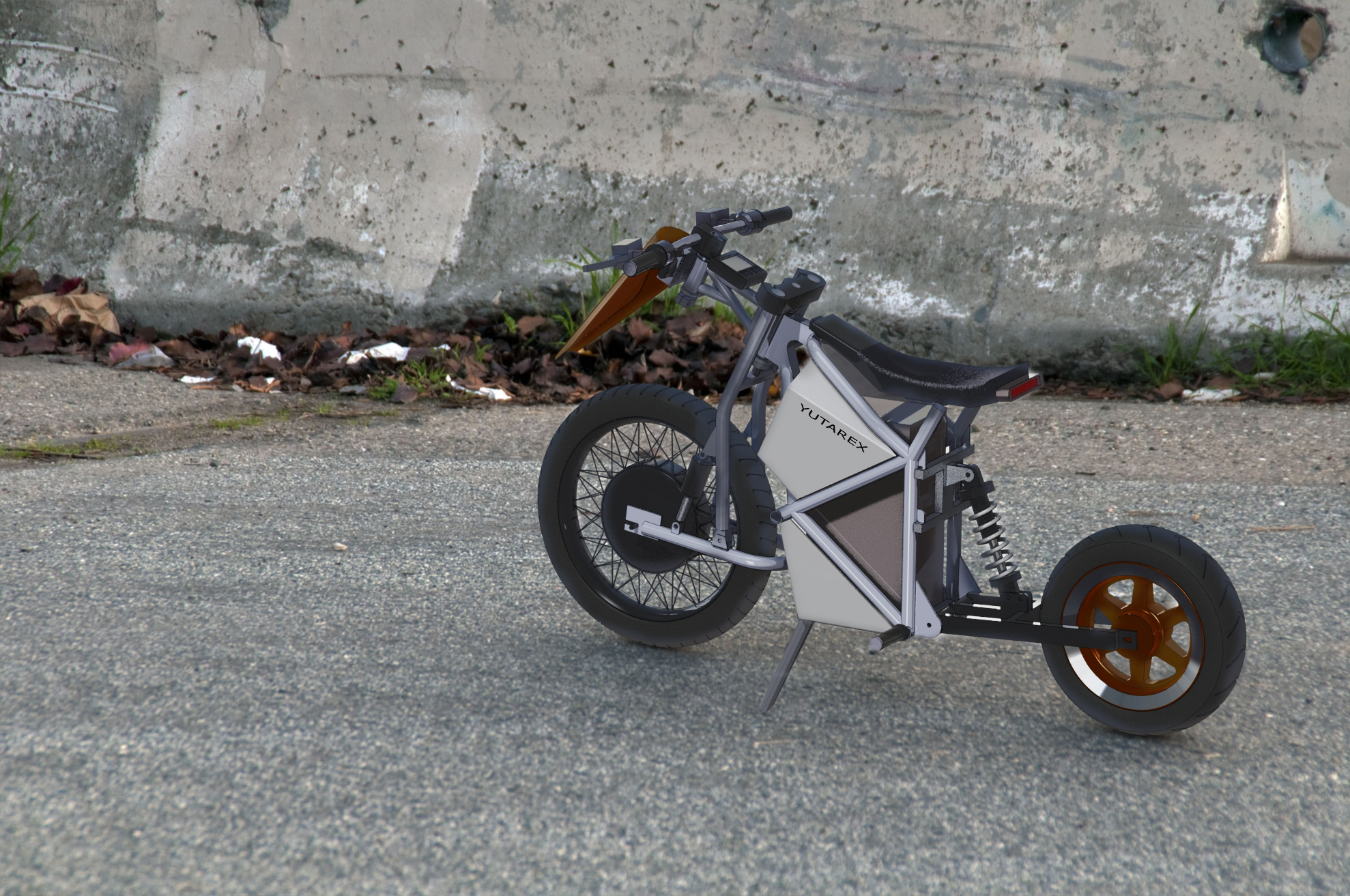

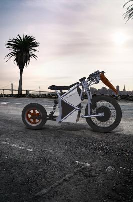

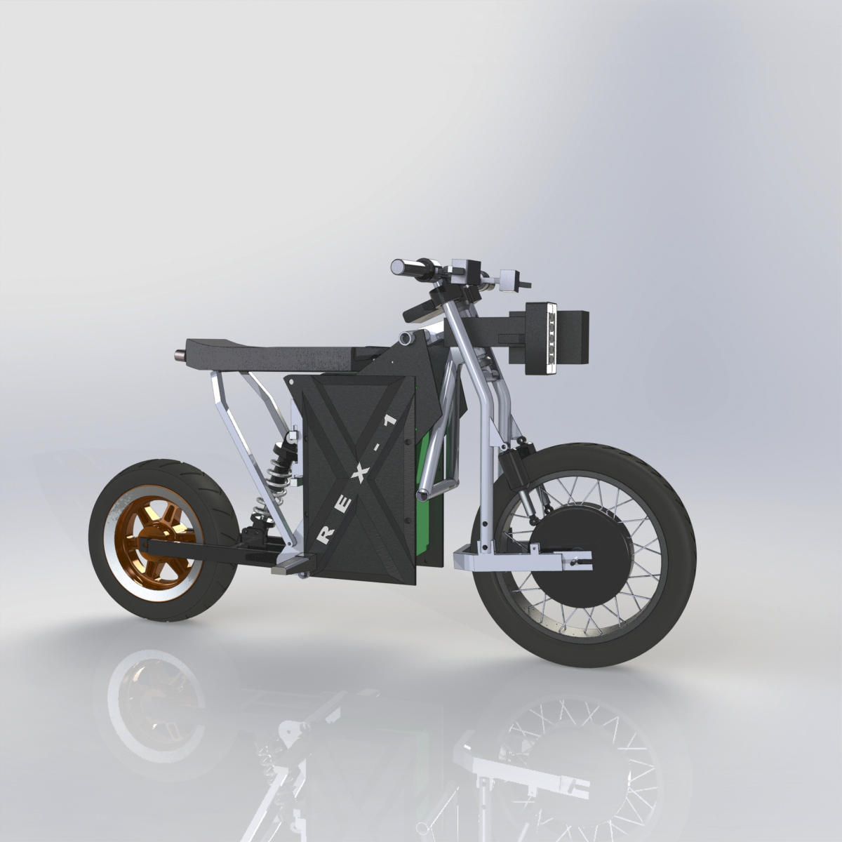

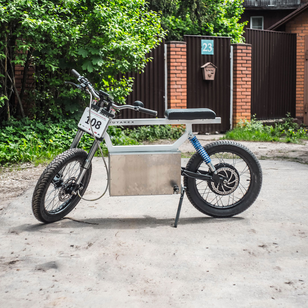

Второй байк из складной серии U-8, под названием REX-1
Это более массивный байк чем Булл-Пап, заднее колесо у него 12".
Сейчас у прототипа контроллер установлен в передней части сиденья. Планирую перенести контроллер в носовую часть байка, как на визуализации и сделать седло двухместным (точнее полтора-местным).

LeoDron
[user]yutarex[/user], отличный и очень интересный проект. А ты не рассматривал вариант установки мотора в заднее колесо? Из плюсов вижу более высокий  момент, улучшенная развесовка и работа переднего амортизатора, который по сути является основным.  Или есть нюансы?
yutarex
Данный электробайк является прототипом (действующей моделью).
Прототип создается для того чтобы проверить теоретические идеи на практике.
Этот электробайк может быть с передним приводом, с задним, или с полным приводом.
Важно было проверить его ходовые качества именно с передним приводом т.к. к нему было больше всего вопросов. Ведь если с передним приводом он проходит ходовые испытания успешно, то и с задним приводом будет всё хорошо.
SMILE1
[user]yutarex[/user], а
Цитата: yutarex от 03 Нояб. 2021 в 18:17
А можете показать раму отдельно от навески??
Просто выглядит так будь-то здесь все крепится на монолитные боковые панели.
Non credo quia absurdum
yutarex
Не хотел бы Вас расстраивать, но так и есть - рама состоит из двух листов алюминия, которые соединяются с кронштейнами рулевого стакана. Усиливается конструкция съемным аккумуляторным боксом.
