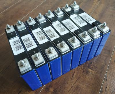

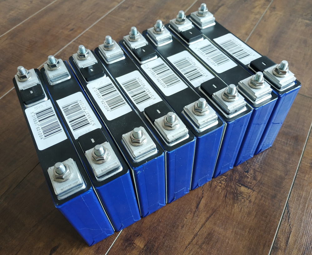

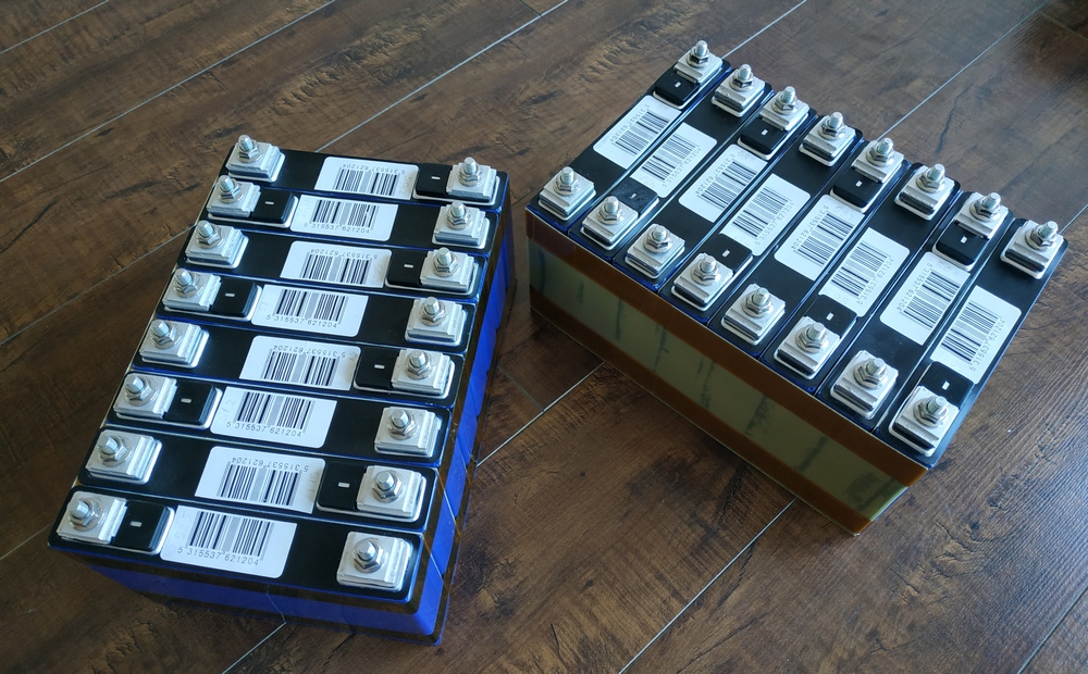

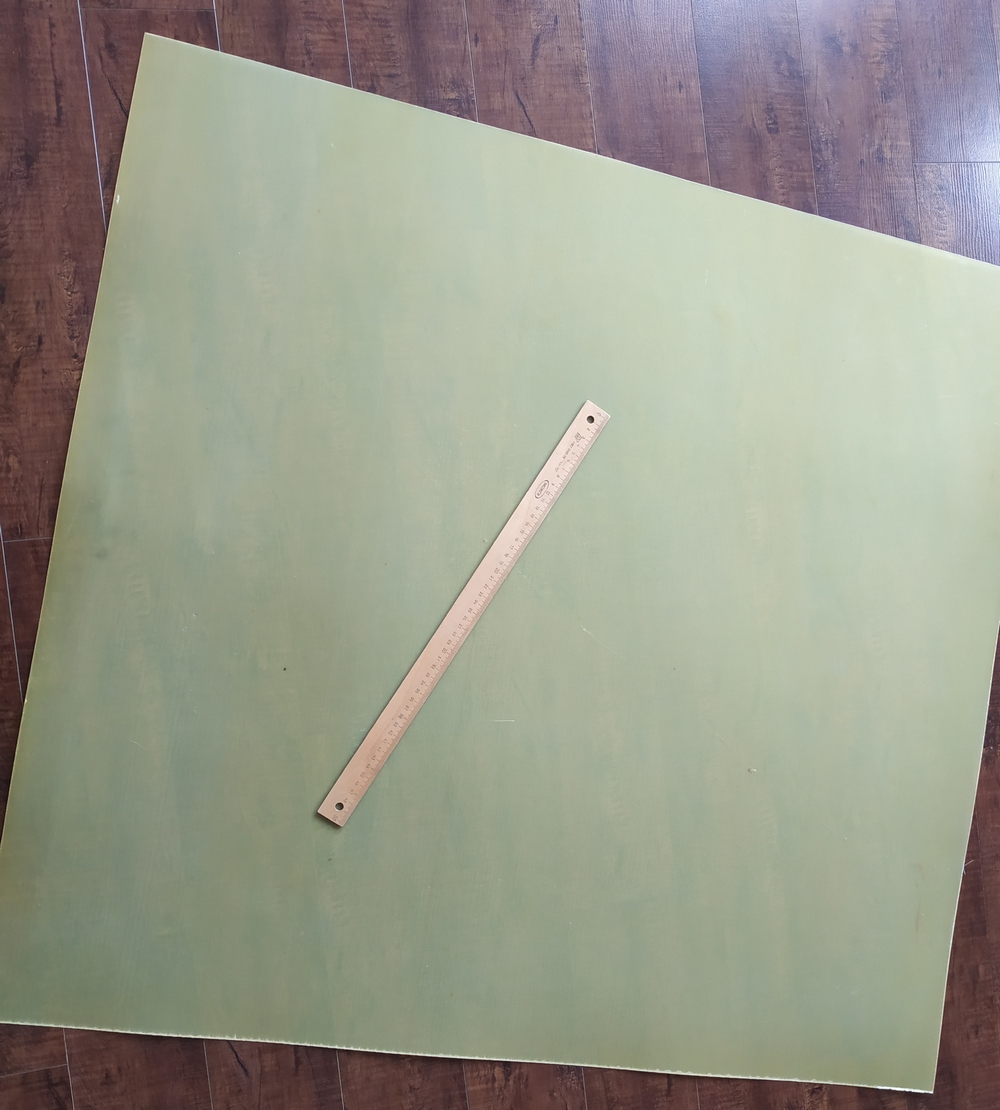

Начал собирать батарею.
И началось все с листа стеклотекстолита, который используется для прокладки между ячейками.
Переходим к ячейкам.
Собрал сначала одну группу, затем такую же вторую.
Листы стеклотекстолита крепились к ячейкам на двусторонний скотч. Собранная группа стягивалась струбциной и обматывалась каптоновым скотчем.
Две собранные группы. К одной из них прикреплен лист стеклотекстолита.
И так выглядят 2 собранные группы вместе.
Итого, на выполнение этих, казалось бы простых операций, ушло около 3 часов.
Вес батареи на данном этапе 14.5 кг.
Следующим шагом будет соединение ячеек и подключение BMS.

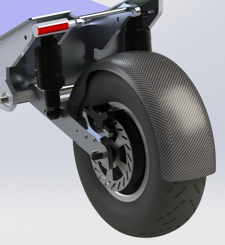

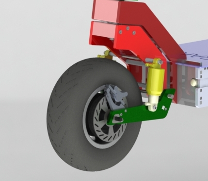

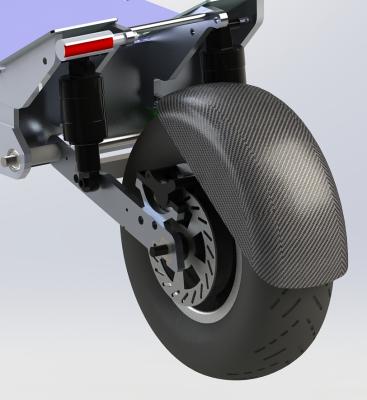

Закончил, наконец )), разработку.
Приступаю к чертежам и поиску производственной площадки.
Сделал 2 варианта заднего крыла - полностью закрывающее колесо и в виде отсекателя. Как вам?

CReDo
Первый лучше но как мне кажется все же стоит добавить распорку так как вибрации свое дело всегда доделывают.
Резина правда не совсем понятная по широкому профилю вроде как 13 а вот по протектору 11.
Как мне кажется лучше под 13-14 сразу делать с ней на много мягче будет и ресурс у самоката больше будет и мк тяжелее будет поломать или погнуть.
Алексей Иванов
Крыло должно быть таким чтобы защищать ездока от грязи, не больше не меньше. Крепление амортизатора к рычагу вызывает сомнение. Я бы сделал прикручивающееся накладное, если у оси крепления будет две опоры это снимет все вопросы к прочности данного узла.
