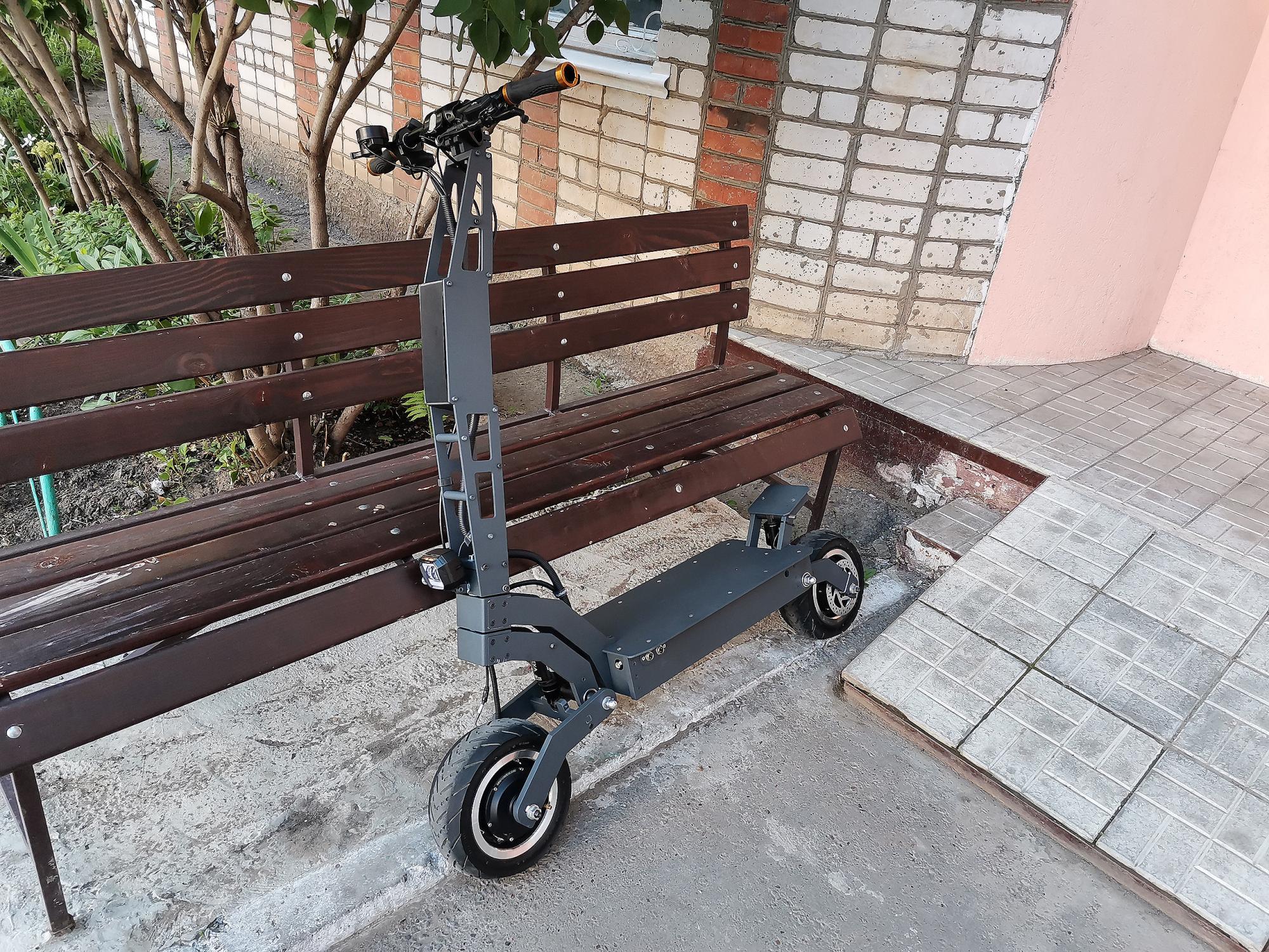

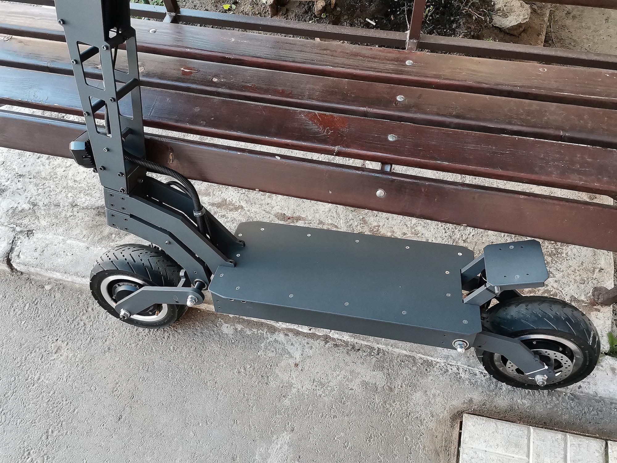

А вообще кто нибудь сделал идеальную раму. Я хочу вот эту купить но не устраивает по одному амортизатору на колесо. И нет возможности поставить 14 дюймовую резину, не влезает.

Алексей Иванов
Есть ещё одна идея по поводу амортизаторов использовать два дешёвых амортизатора и один А5 как успокоитель маятника. В такой схеме мы ещё больше разгружаем каждый из амортизаторов повышая надёжность. В качестве дешёвого можно использовать Еха 260 на 450 или 550lbs.

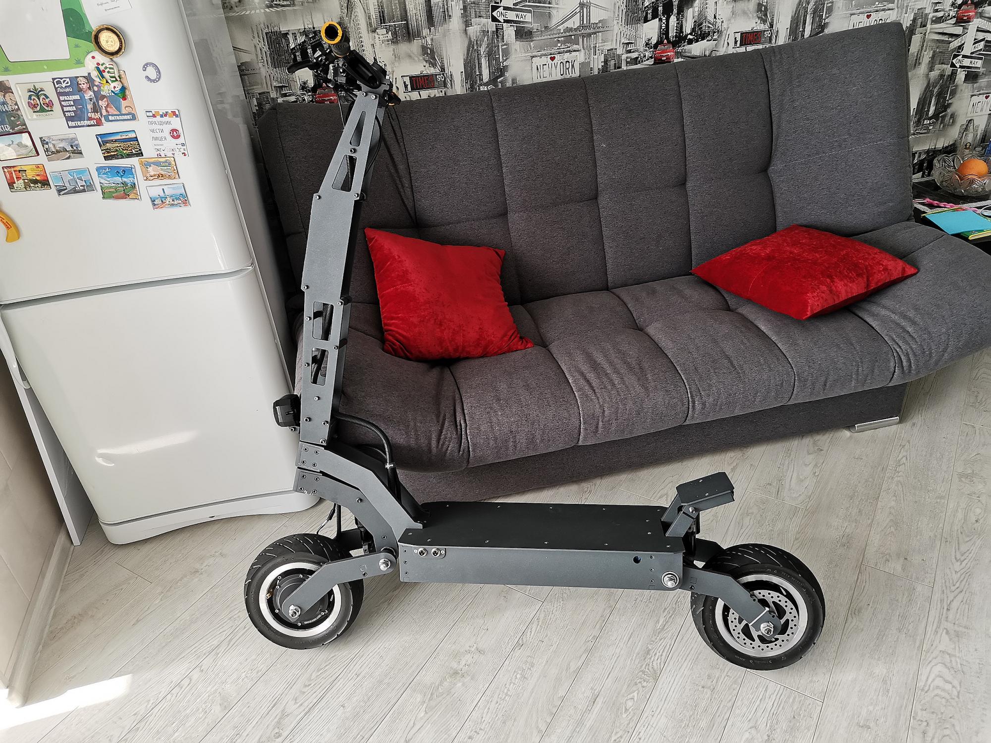

Алексей Иванов
Вот так и получается каждый колдует потихоньку чё то там, то ли для себя то ли на продажу. А надо один раз спроектировать модульную платформу и все, идеальный самокат готов. Хочешь деку подлиннее пошире есть вариант хочешь по уже покороче тоже есть маятники под 10" под 11 под 13 и под 14 резину. И тд и тп. Зашёл в конфигуратор выбрал нужные компоненты заказал оплатил и всё. Это идеальная концепция.
Алексей Иванов
И это только "железо" а есть колеса тяговые и скоростные, мощность от 1000 до 1600 или больше я точно не помню, батарея от 10а до 100а, бмс от самых простых до самых навароченых, котроллеры, курки, свет. И все это сам компануешь через конфигуратор.

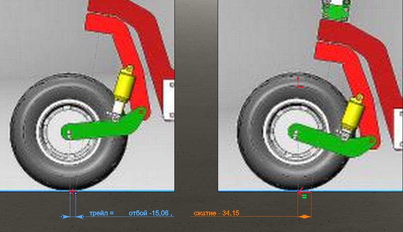

Цитата: Бабай от 17 Июнь 2020 в 12:40
Посмотрел какой получился трейл.
Он получился отрицательный, даже при разжатом аморте.
Так трейл и делался целенаправленно отрицательным и околонулевым при сжатой подвеске по причине того, что переднее колесо тоже ведущее.
На полноприводных самокатах воблинг как раз возникает при хорошем положительном трейле, в чем я сам ни раз убедился на практике.
Тут, правда, возникает другой вопрос по поведению самоката при свободном накате (что бывает редко) и при торможении (что будет происходить постоянно). На самокате, где трейл слегка положительный при разжатой подвеске и нулевой при сжатой с торможением все контролируемо, но ход подвески там сантиметра 2 и трейл меняется совсем в небольших пределах. В проектируемом самокате ход будет 8 см и трейл при работе подвески будет меняться в значительно большем диапазоне.

Цитата: practic от 18 Июнь 2020 в 08:58Так трейл и делался целенаправленно отрицательным и околонулевым при сжатой подвеске по причине того, что переднее колесо тоже ведущее.
Да, это я упустил из виду. С этим передним приводом, который мне как кость в горле от автомобиля, от которого я быстро избавился - гораздо сложнее, потому что, кроме трейла, который действует на поверхности дороги, надо рассматривать силы, которые зависят от выноса оси.
ЦитироватьТут, правда, возникает другой вопрос по поведению самоката при свободном накате (что бывает редко) и при торможении (что будет происходить постоянно).
Никогда не рассматривал передний привод на самокате, потому что он меня не интересует  :pardon:
Поведение самоката надо рассматривать не столько при разгоне, накате и торможении, которые имеют постоянные по направлению вектора (может меняться только величина) в относительно большом промежутке времени. Тем более, что при разгоне и торможении водитель более сосредоточен на управлении. На двухколёсниках неприятности создают переходные процессы, происходящие мгновенно. Особенно с передним приводом из-за конфликтов выноса оси и направления действующих на неё сил.
Колеса без мотора имеют постоянную силу трения качения при постоянной скорости. У них есть накат, при котором вектора, при постоянном направлении, постепенно уменьшаются по величине.
Поскольку подобные моторы, при прекращении тяги, создают дополнительное сопротивление вращению - нет у них наката. Только разгон и торможение. Сопротивление от магнитной системы создаёт крутящий момент, вектор которого в точке пятна направлен назад, как и вектор трения качения.
Его сила, при направлении маятника вперёд, должна чуть-чуть разжать аморт, но проекция точки значительно большей силы - инерции ЦТ перемещается вперёд, нагружая переднее колесо и аморт с большей скоростью, чем разжатие от торможения магнитов колеса. В сумме аморт сжимается, а ось колеса ещё больше уходит вперёд от оси рулевой колонки ... Подозреваю, что передний маятник с ведущим колесом, качающийся вперёди своей оси годится только для идеальной дороги ...
Значит, механика передней подвески должна быть такой, чтобы ось колеса манипулировала как можно ближе к оси рулевой , чтобы минимизировать влияние переходных процессов ... что-то лень рисовать ... неужели придётся бежать за пивом  :bw:
