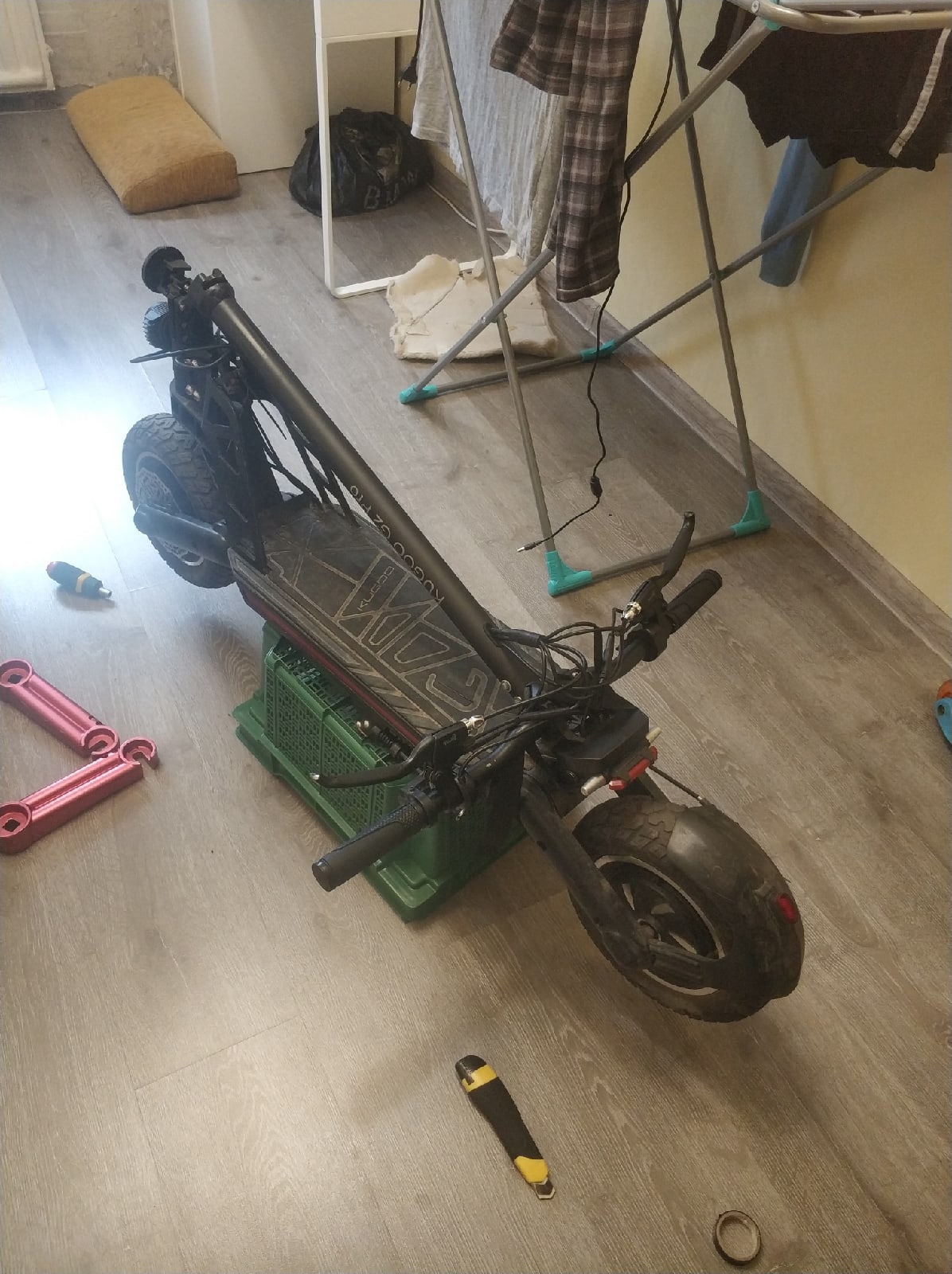

alesoleg
Цитата: Jones от 11 Окт. 2020 в 22:45
В С-Пб видел дважды его за последнюю неделю, хотя спецом не искал. Сегодня пообщался с владельцем. Сказал, что подвеска только для легких людей, под тяжелыми (100 кг) ломается. На али уже следующая ревизия есть.
Вешу 120 кг, все нормально. Проехал 200 км, сейчас разобрал все по винтикам, все в порядке
Некоторые недостатки в моем самокате уже исправили сами китайцы, но одно я не понимаю чем они нарезали резьбу. Почти везде прошелся 1 и 2 метчиком, в некоторых местах еле заходил № 1

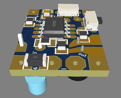

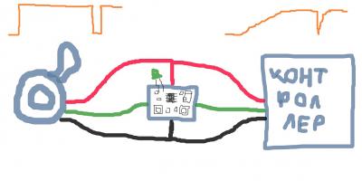

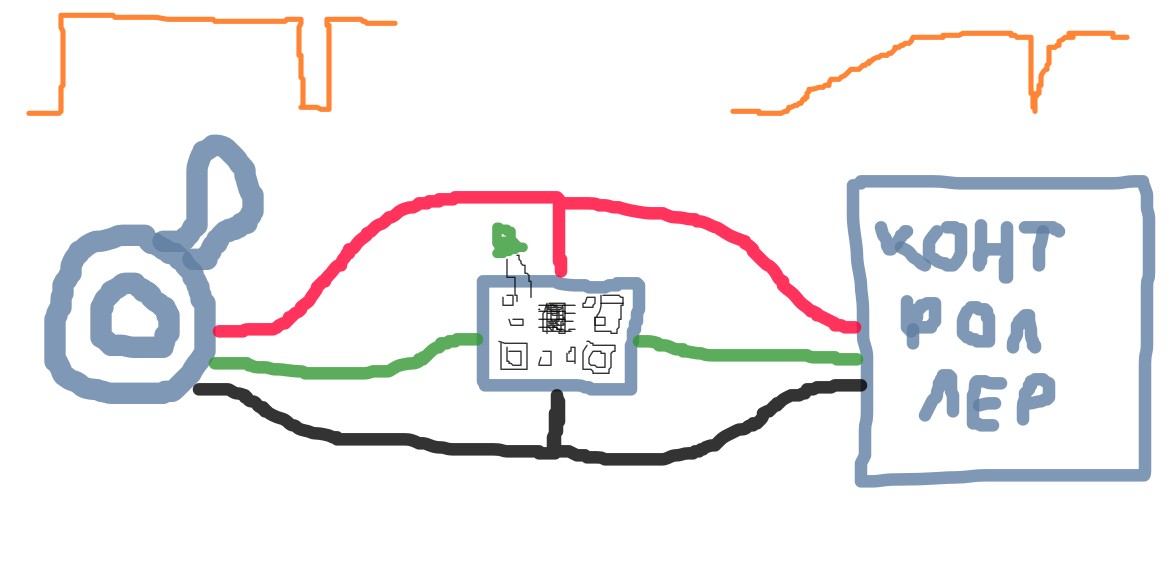

NyyphoHerr
#69
Цитата: procto87 от 06 Нояб. 2020 в 21:43Нет регулировки плавн старта
Вот, человек  несколько видосов в процессе тестирования платы-преобразователя по моей схеме запилил.
Вот это, например: https://youtu.be/fM1d5CiLHc4
[b-b]и ещё тут парочка его роликов[/b-b] :
Как видно из видео, поста и прикреплённого скрина, он в восторге от "умного плавного газа".
Это он ещё регулировки как таковые не крутил, но  мёртвые зоны уже устранены :-))
При желании можно самому сделать (как этот человек выше и даже как ВОТ ЭТОТ), а можно и заказать (через пару недель, не раньше) изготовление и прошивку у меня.
В качестве подстраховки способность перепрошить самостоятельно Тиньку приветствуется. (вдруг какая будет доработка или что-то по напряжениям не так пойдёт в конкретном самокате/электровелосипеде)
Тут я насколько мог по быстрому [b-b]показал[/b-b], как это проявляется на реальном электровелосипеде:
В описании текст и дополнительные ссылки, если будет интересно

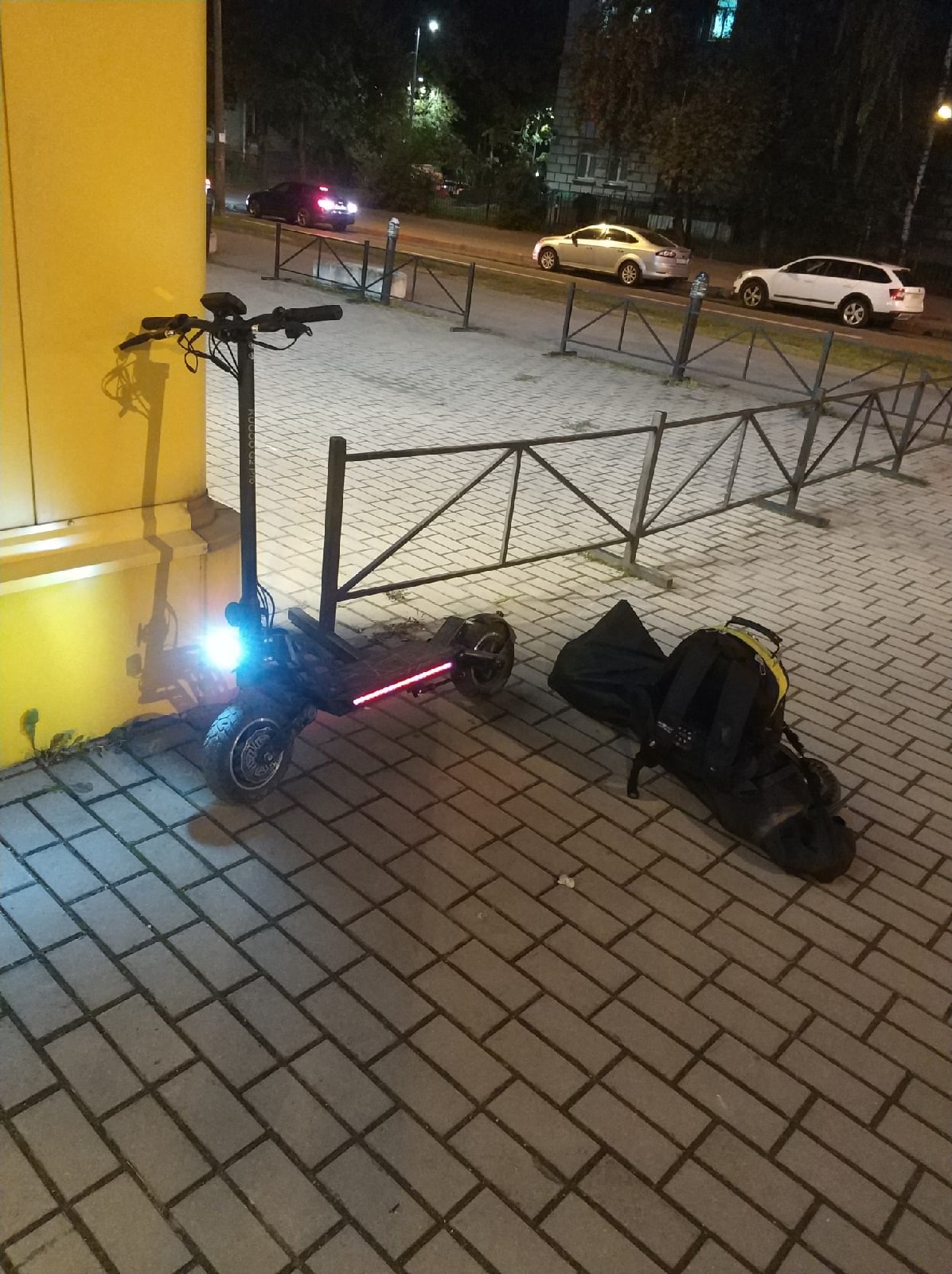

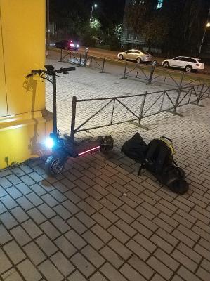

Всем привет! Ой, а чё такая тема мертвая? Вчера купил аппарат  :dance: пробег 500+ км.
Ехал на нем, вез за спиной в рюкзаке кугу свою весом в 18,7 кг + рюкзак 5 кг, чуть позвоночник в трусы не ссыпался))
Главный косяк моего г2 - нужно выправить рычаги, надеялся тут море инфы, кто/где/почем их пилить усиленные, а тут...
...От бустера не подходят. Они под бОльшую ось. И они одинаковые, не зеркальные. То есть тупо воткнуть два рычага от бустера на передок г2 не получится.
Вот теперь дилемма. Искать дальше кастомные на г2, коих пока не найти или переделать передок и мк на оси от бустера и ставить эти рычаги красные...
Вот так g2 pro выглядит в сложенном состоянии. Напрашивается складной руль, ибо он и так не очень компактно складывается по рулю. На примете руль от Х1. Фиксации руля к деке нет, дома валялась лямка-стяжка на зажиме как на рюкзаках, вопрос решен.
