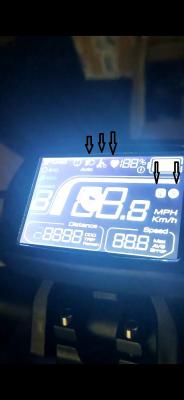

sasha159
Коллеги, всем привет. Приобрел G2pro как первый самокат. Пришел в магазин и купил) До этого один раз ездил на Хаоми, потом стал неспеша присматривать самокат. А тут знакомому подарили Хаоми и я решил что мне тоже надо.  Поехал и купил)
Езжу 4 дня - какие есть нюансы:
1. Нету ключа, реально установить?
2. Самокат не фиксируется в сложенном состоянии.
3. Фара установлена не на руле, светит только прямо, вечером ездить не очень.
4. Резкий на 2 и 3 передаче при старте как понос. Как это изменить???
5. При торможении задним тормозом сначала резко начинает тормозить, нету плавности.
6. Низко расположен руль и он не регулируется по высоте, при росте 180 см приходится ехать на согнутых ногах. Выпрямив ноги руль на уроне яиц. Из-за этого начали болеть колени и ладони в районе большого пальца.
7. Шкала заряда не отображает реальный заряд. Едешь в гору, заряд падает до 1 деления, на ровной дороге поднимается до 3-4.
8. Сальники проводов в деку и рулевую колонку вылезли сразу после покупки на 1.5 см, придется мазать герметиком.
9. Нету индикации заряда нигде.
10. Винты сделаны из пластилина, 2 открутились, на других двух шестигранником срезались шлицы, пришлось высверливать.

inwin
#33
[user]sasha159[/user], да, вольтметра нет, это не очень информативно.
нужно купить ключ с вольтметром например на али и установить самому или найти мастера, кто установит.
4. вход в сервисное меню осуществляется нажатием кнопки 4 секунды.
можете сфотографировать экран, что бы все хорошо было видно, все значки?
что отображается на экране (экран для какого-то электровелосипеда:
1. расход/asist
-эко 1
-std 2
-турбо 3
distance:
odo
trip
remain
speed
max
avg (средняя скорость)
error
свет
usb
bluetooth
скорость
заряд батареи
8:55
сервисное меню. 5 пунктов.
на 5 секунд зажать кнопку м
p01 -10c (диаметр колеса 10 дюймов)
p02-км/мили
p03-00 % мощности мотор-колеса
p04-48 (напряжение)
p05-00 включение рекуперации?
H2.3 не изменяется, это версия прошивки?
