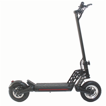

kugoo g2 pro, 48v
Автор inwin, 04 Май 2020 в 19:42
inwin
официальный сайт производителя http://kugooo.com
kugoo g2 pro
краткие характеристики (нужно проверять):
контроллер 30 ампер
15ач
25кг
45 км
55 км/ч (44 км/ч по гпс реально замерено)
1 мотор (магниты 4 см)
эластомерная подвеска
руль не фиксируется в сложенном состоянии (за руль нельзя перенести)
как думаете, сможет ли этот самокат конкурировать с kugoo g-booster?
руль не регулируется, перед покупкой необходимо примерить и понять, будет ли хватать высоты руля.

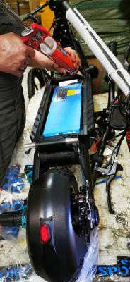

П.с. Фото процесса гидроизоляции.
oleg888
Цитата: V12 от 22 Июнь 2020 в 00:39Фото процесса гидроизоляции
мотор лаком покрывали внутри?
Хожу пешком.
