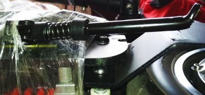

Цитата: Ripido от 16 Июль 2020 в 15:15избыточность не всегда до добра доводит
Избыточности много не бывает...) А чтобы до добра доводила, надо ее использовать с умом.
3 мм алюминия и немного магии...
А магия, это кусочек полиуретана твердостью 75 по Шору, засунутый в нужное место... :-D

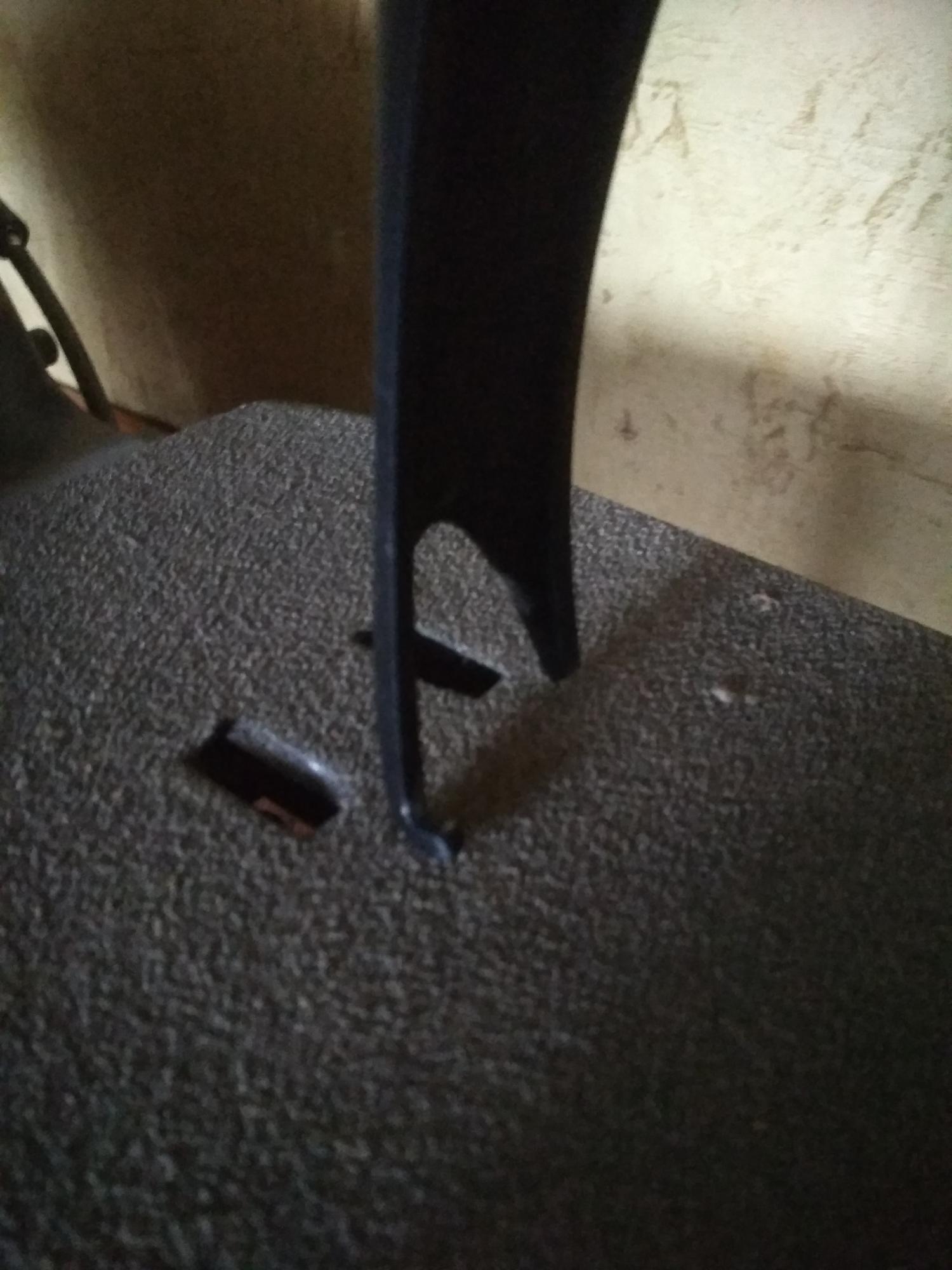

Не забывайте контролировать ось фиксатора замка механизма складывания! У супргуги на самокате ось выскочила на ходу - в результате, падение и ссадины. Из неприятностей за пару месяцев ещё сломанные крюки для фиксации рулевой колонки в сложенном состоянии (вроде бы сделаны из алюминиевого сплава). Первый сломался спустя пару недель после покупки, второй - через 1,5 месяца (самокат Kingsong N10).
Oleg__S
Ещё из поломок - заднее крыло. Сначала сломалось пластиковое крепление к металлическому усилителю с внутренней стороны крыла. Затем треснуло крыло по линии крепления к деке
Ripido
[user]Oleg__S[/user],   O_O :facepalm: дайте пжлста фото сломанных крюков. Ось сбоку выскочила? тоже бы изображение...

Ось выскочила сбоку - выкрутился один из фиксирующих винтов. Видимо они без фиксаторов резьбы. Крайне не удачное конструктивное решение.
Добавлено 26 Июль 2020 в 19:25
Фото старое, там ещё один из крюков целый. Фотографировал для магазина, где покупал самокат - пытался устранить дефект по гарантии :)

Цитата: ssilk от 16 Июль 2020 в 20:36А магия, это кусочек полиуретана твердостью 75 по Шору, засунутый в нужное место... :-D
Размеры кусочка 3х8х20 мм
К сожалению, полиуретана у меня не нашлось, но нашёл у дочери старый ластик, отрезал чуть наискосок, что бы легче входил, держится за счёт упругости вполне надёжно, фото прикрепляю...

Цитата: Чебуратор от 01 Авг. 2020 в 15:41старый ластик, отрезал чуть наискосок,
Тоже хорошо... В идеале было бы белую вакуумную резину поставить, она не деформируется со временем. Не знаю, как ластик, а полиуретан под нагрузкой плющится, а восстанавливается медленно. Если подножкой долго не пользоваться, она потихоньку к маятнику приближается... Но я дома ее откидываю.

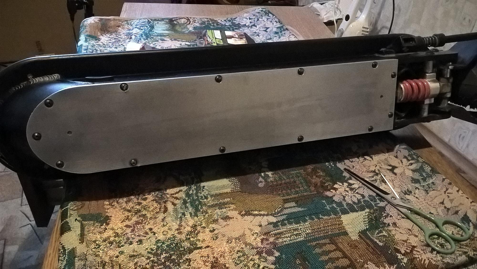

Заделал металлическую крышку деки...
заодно получил дополнительные 6 мм внутреннего пространства под большую батарею... Буду делать 3Р из тесла М3 21700. Будет 14.4А/ч с рабочим током 20+ ампер...
Родная батарейка слабовата для езды на максималке.
