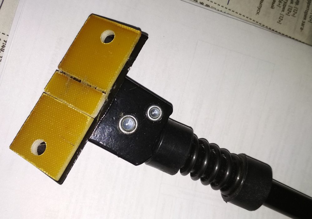

Цитата: Чебуратор от 15 Июль 2020 в 18:01не смотря на 3 мм проставку, она всё равно цепляет задний маятник... Дойдут руки, добавлю ещё одну проставку...
Ага, я тоже 3 мм алюминьку вырезал, оказалось маловато... Я еще такой "лайфхак" применил: Под тот край подножки, что ближе к мотору подложил шайбу, но все равно не хватает толщины, завтра принесу еще одну 3мм пластинку (сделал же две, но подумал, что одной хватит), поставлю, думаю будет совсем нормально...

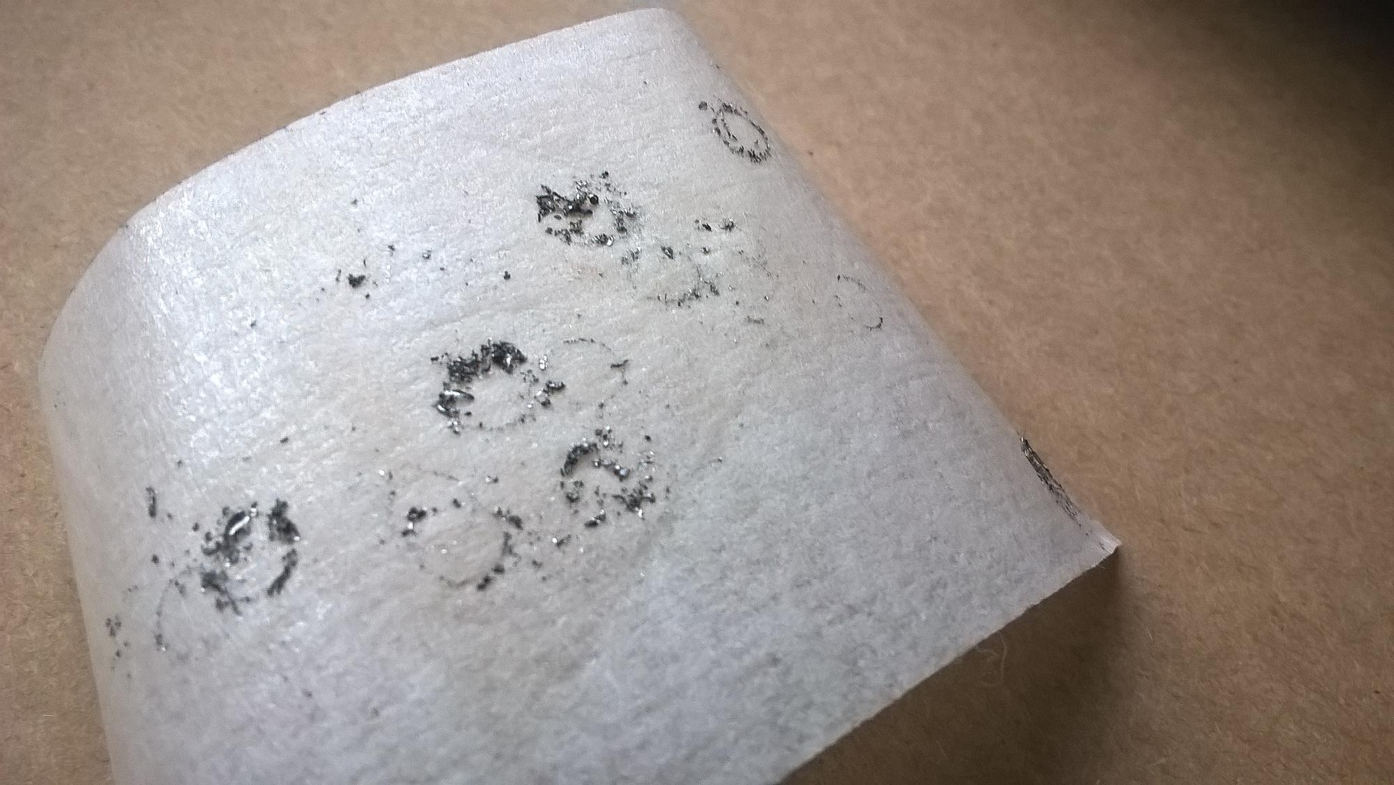

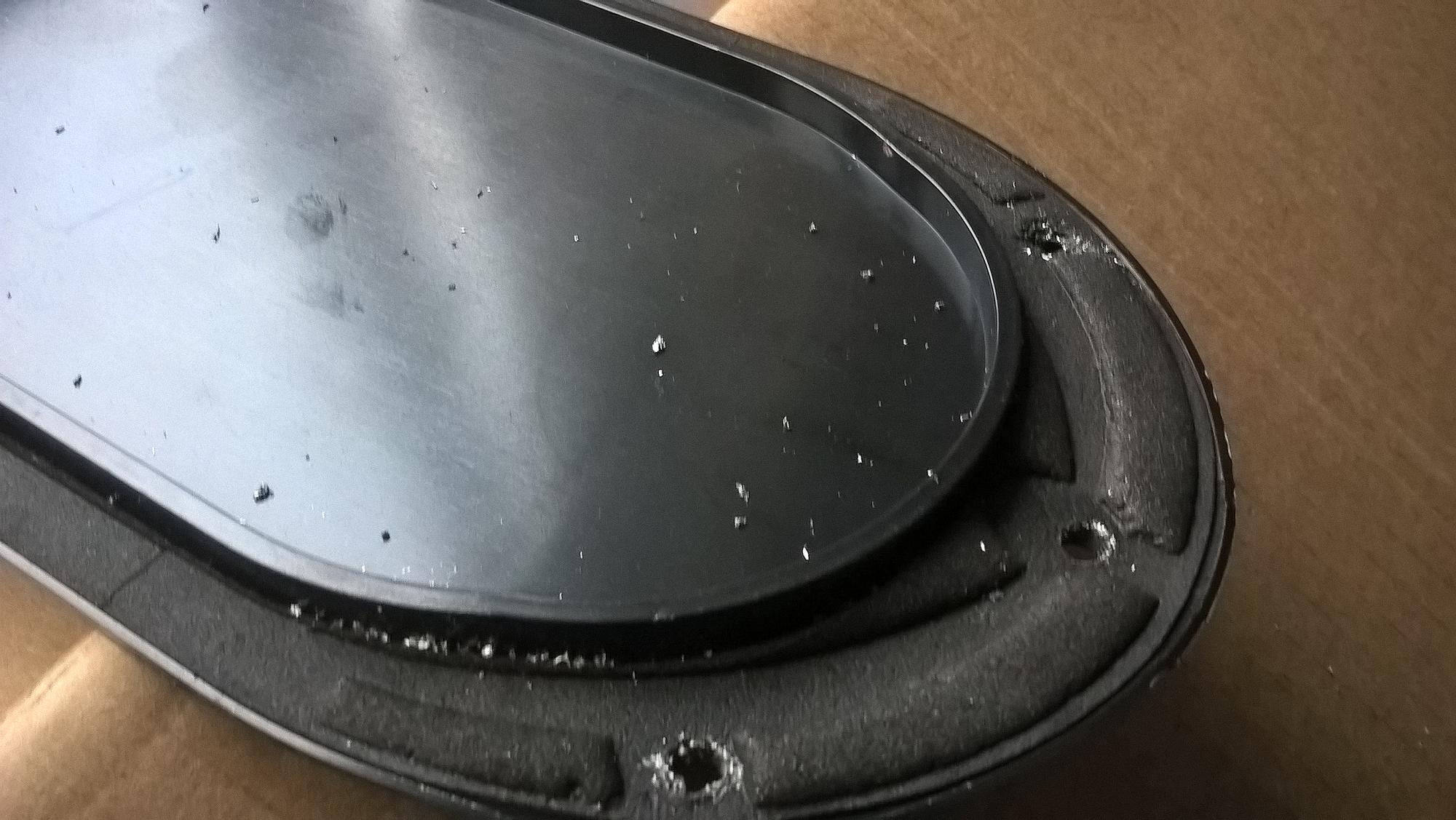

Снял нижнюю крышку
Там полно металлической стружки...
Прошелся по отверстиям бумажным скотчем, а после пропылесосил...
Пока откручивал винтики материлсяудивлялся, почему так слабо закручены...
Когда обратно собирал - понял почему. Пластик крышки мягкий и одновременно хрупкий, чуть посильнее закрутишь - на краю появляется трещина.
Надо делать металлическую.
Кстати, та пенистая фигня, которая типа уплотнитель, на гидроизоляцию не тянет... Пока новая, еще туда-сюда, но после какого то пробега туда набьется пыль и начнет пропускать влагу.

[user]ssilk[/user], уплотнитель норм. Не я один с таким всю зиму отъездил в месте куда вообще постоянно вода льется. И из последствий через него проходит и кристализуется соль. Получается необычно и симпатично )) Вода не прошла. Да, и откуда тут столько воды и почему она должна течь вверх? Я не понимаю. Винты да, надо не затягивать. а сажать на фиксатор резьбы.

Цитата: Ripido от 15 Июль 2020 в 22:10и почему она должна течь вверх?
Не вверх, а внутрь... Одно дело брызги из под колес, и совсем другое - лужи в полгорода... В прошлом году мне пришлось ехать метров 60 по глубокой луже (это даже не лужа, это маленькое озеро), вода спокойно плескалась по верху деки...)
Да и в этом году пару раз под ливень попадал, приходилось штурмовать лужи у переходов... Глубина по оси колес.  Не пешком же их переходить...)
А клиренс у моего текущего пепелаца на 10 мм больше чем у N10.  И все было просиликонено. А вода пролезла...)

[user]ssilk[/user], потому что герметики разные бывают и такая прокладочка будет зачастую лучше. Я (и не только я) с ней ездил в колесной арке. Она уплотняла радиатор контроллера. В сравнении с этим лужи - это детский сад )) А герметик должен обязательно не твердеть, а оставаться податливым или даже мяким, как пластилин. Кстати, есть такой автопластилин. Если очень хочется усилить влагозащиту, то пройдите то, что есть, густой консистентной смазкой. Например силикот. Это будет проще и лучше герметика.

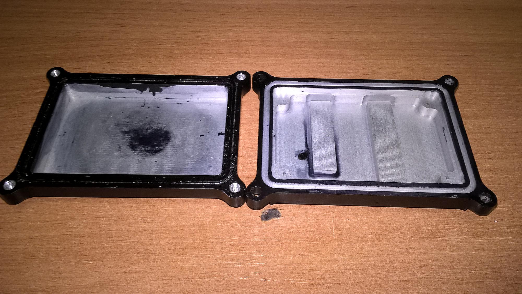

Да, у меня всякие есть... Я, можно сказать, профессионально этим занимаюсь... Силикон с удлинением до 400%, каучук - 1000%, твердые, мягкие, невысыхающие, пластилиноподобные и так далее...  Но, часто, дело не в них, а в сопрягаемых поверхностях... У китайцев через три точки проходит не одна плоскость, а штук 20...) Если в статике все загерметизировано, то в динамике там могут образовываться нешуточные щели.  Поэтому я буду делать алюминиевую крышку с замком, в который будет залит соответствующий герметик. И отдельно отфрезерую нижний край деки до ровной плоскости.
Вот пример самого простого корпуса РЭА с гидроизоляцией IP57, замок с залитым двухкомпонентным герметиком...
