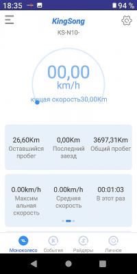

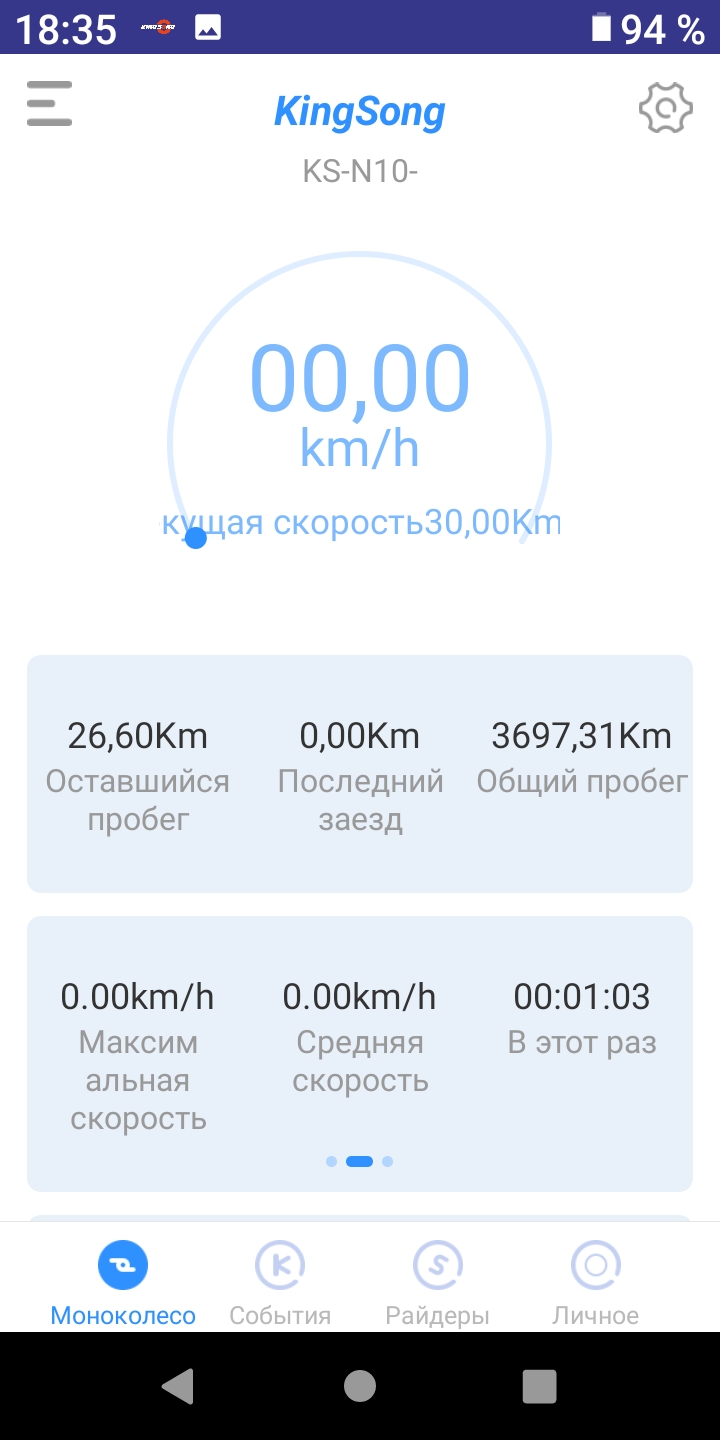

На сегодняшний день я проехал  3697 километров...
Из них, чуть больше 3200 км за последние 5 дней...  :-D
Похоже, контроллер что то не так считает. Я было подумал, что дуркует приложение, но установил другое, и оно то же самое показывает. Надо бы обесточить контроллер, но лень снимать крышку, я ее на совесть прикрутил...  ;-D
Цитата: Michael84 от 03 Окт. 2020 в 22:33а вот такая влезет на заднее колесо?
На колесо влезет, если у нее посадочный 6", и, даже, в вилку поместится, только надо будет кабель колеса переуложить по другому, а то его будет протектором цеплять.

Цитата: ssilk от 09 Окт. 2020 в 21:01Из них, чуть больше 3200 км за последние 5 дней...  :-D
Может, имело смысл, обновить прошивку контроллера до последней версии, 1.17? Наверно, производитель не просто так, трижды выпускал обновления с июля этого года... Интересно, какая версия прошивки сейчас у вас?

Версия у меня сейчас 1.10, думаю, что проблема заключается в цифровом мусоре в каком нибудь кэше (по этой причине я не люблю всякие ВТ-модули) и достаточно будет перезагрузки контроллера. С другой стороны, на процесс езды это не влияет никак, а знать точный пробег мне не нужно.

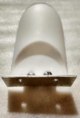

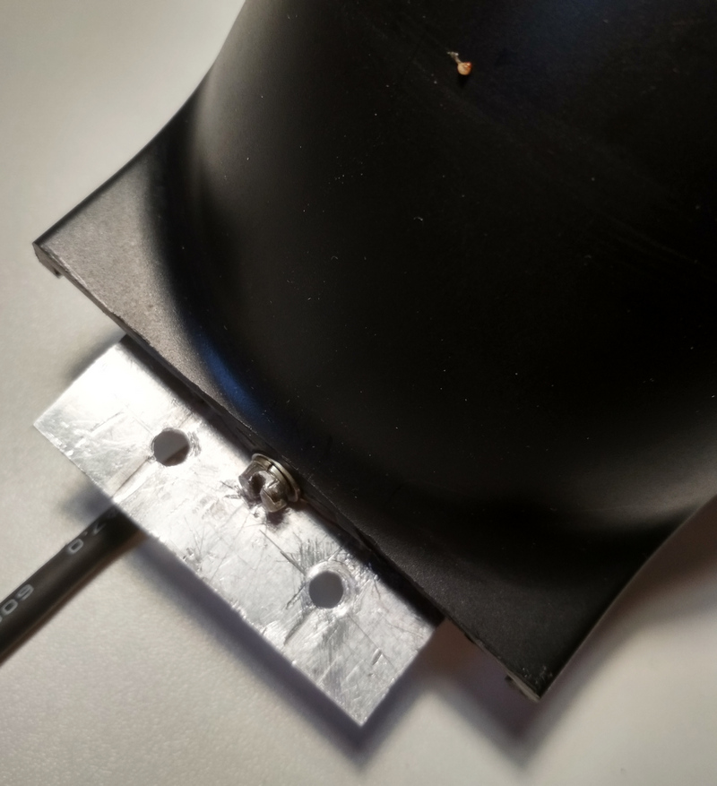

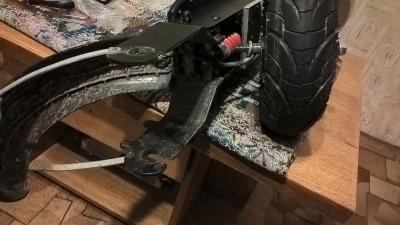

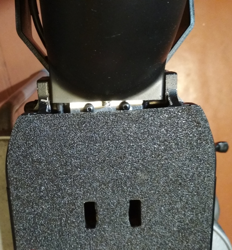

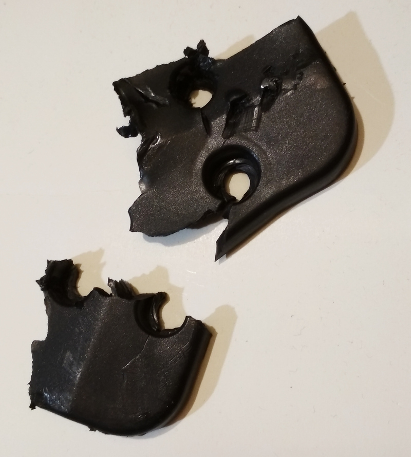

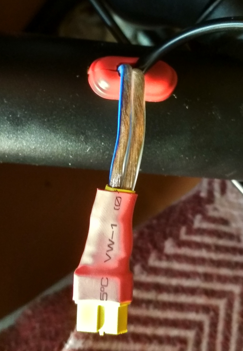

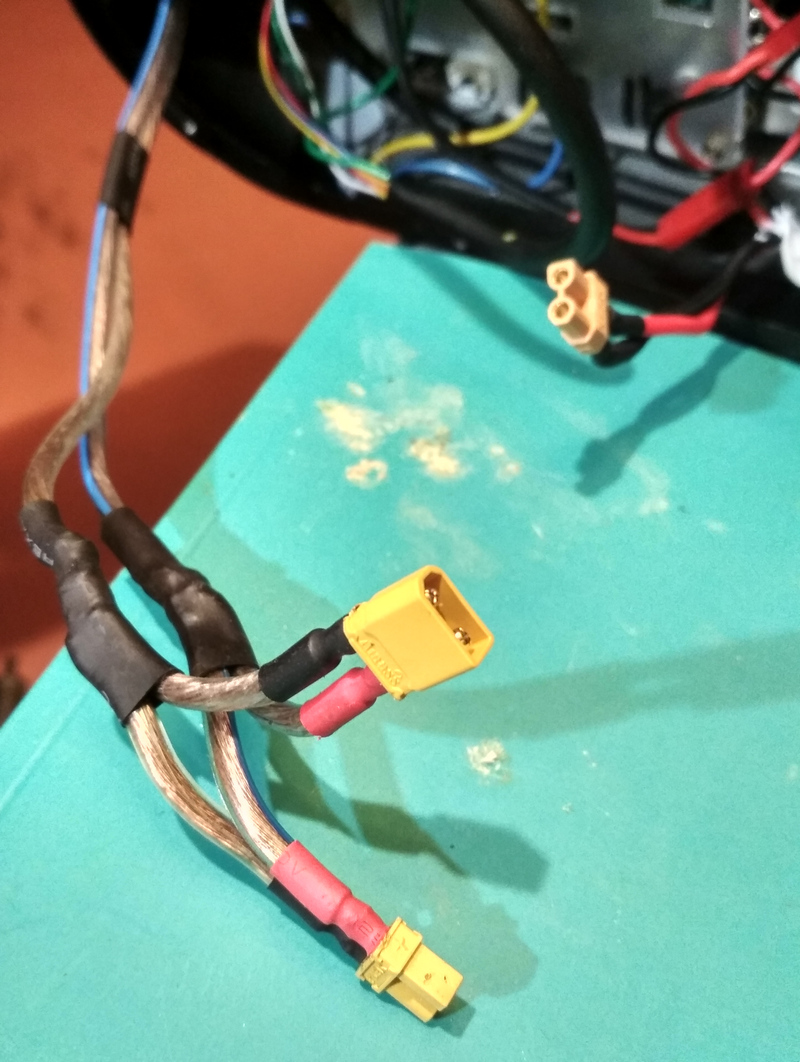

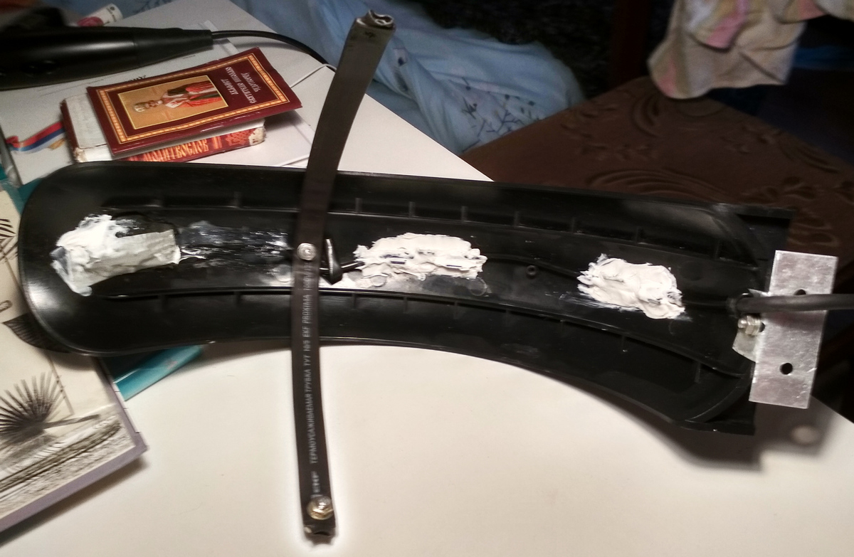

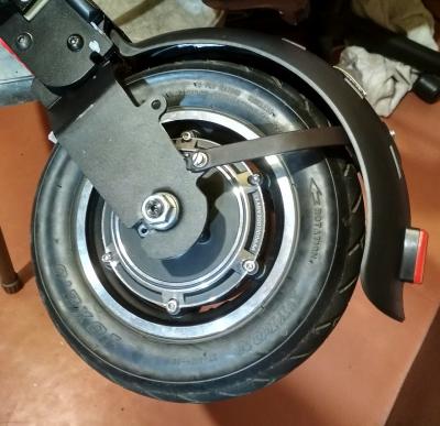

Всех приветствую. При очередном осмотре, обнаружил почти отвалившееся переднее крыло, и трещину в креплении заднего крыла... Причина банальна, слишком большой ход заднего маятника, он (маятник) заставляет упираться, крыло в деку самоката, и рано или поздно крыло трескается!  С передним крылом, всё просто, заклеил трещину, и добавил доп. шайбу для усиления, а вот с задним, пришлось здорово повозиться... Так же, добавил внешний разъём двойного назначения, либо питание доп. фары, либо внешняя доп. батарея. При установке доп. разъёма, сделал так, что бы самокат, можно было вернуть в исходное состояние.  Ещё, решил добавить защитное крыло, для защиты от грязи заднего амортизатора, фото выкладываю с сообщением, кому будет интересно, расскажу подробнее.
Был Iconic GL, был Speedway S3, был Generic I-Max Pro-S, был Inmotion L8F,  теперь Dualtron 2 Limited, и снова Iconic GL,  только новой версии!
ssilk
Цитата: Чебуратор от 06 Дек. 2020 в 20:21и трещину в креплении заднего крыла...
А какой у Вас пробег? Я сейчас глянул, у меня тоже трещина появилась, пробег в районе 450-500 км. Я все равно собирался делать новое крыло, широкая резина из под родного торчит и, таки, забрасывает немного. Амортизатор, кстати, чистый.
А вот дужку-подпорку заднего крыла рекомендую отодвинуть назад и сделать из двух половинок. Я сначала тоже как у Вас сделал, но ее где то отболтало, винтик потерял, и в один прекрасный момент она намоталась на колесо. Я прямо посреди дороги развалился...)
Вот здесь видно эти половинки... К крылу крепятся вровень с верхним краем стопаря.
odo - 6650 км
Чебуратор
Цитата: ssilk от 06 Дек. 2020 в 21:22А какой у Вас пробег? Я сейчас глянул, у меня тоже трещина появилась, пробег в районе 450-500 км.
Пробег, чуть меньше 150 км. Маленький, да... Но последние 2 года, стараюсь больше на великах ездить, полнеешь меньше! А трещина появиться у большинства, кто весит больше 85 кг, так как китайские производители не расчитывают  свою продукцию на российских мужиков! Да и похоже, что сопромат в Китае, это лженаука!

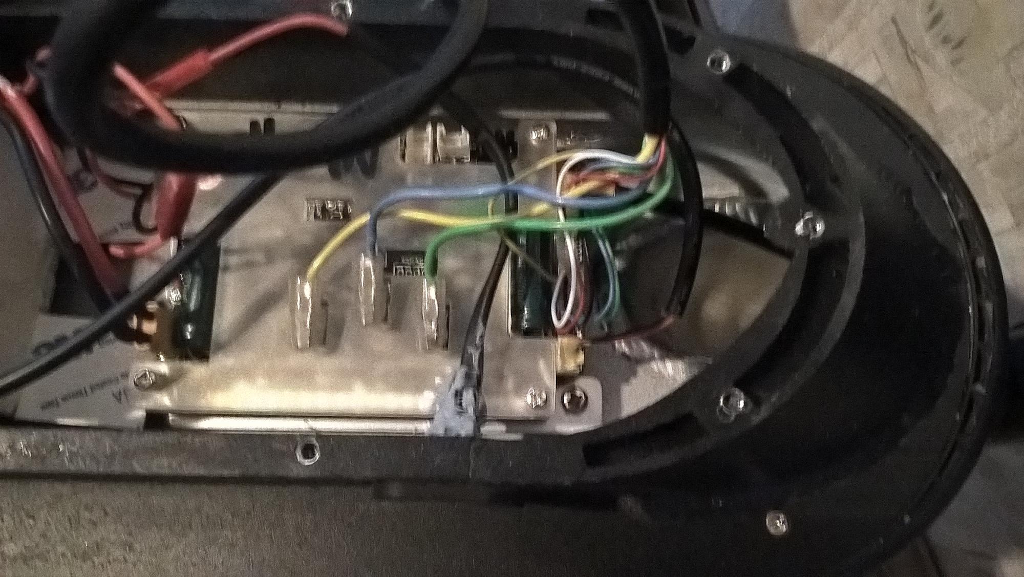

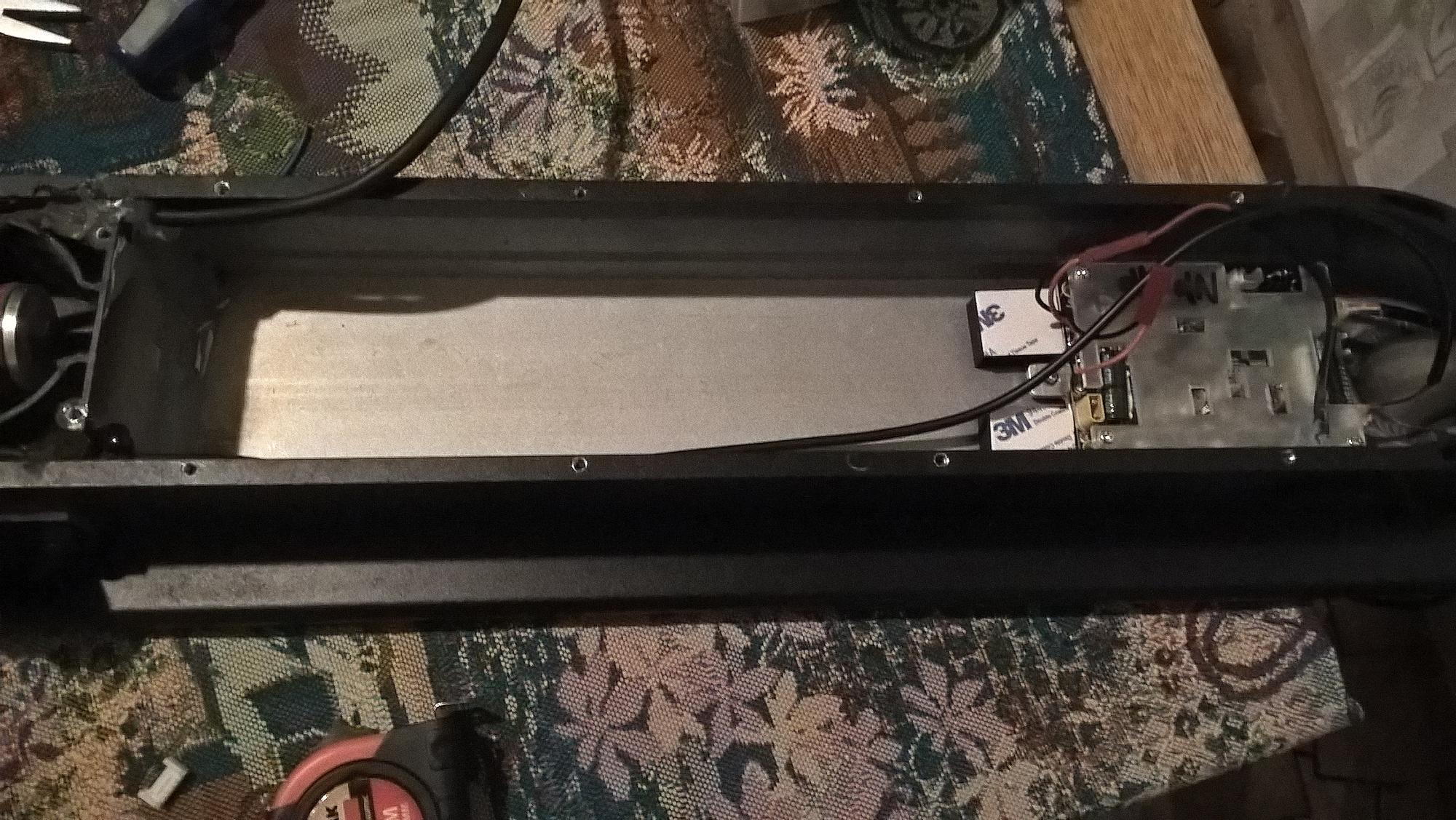

Цитата: ssilk от 25 Нояб. 2020 в 20:03Кастом буду собирать к весне, хочу 13S3P из 21700 сделать, прикидывал по размерам, если БМСку отдельно ставить, то как раз влезает вместо штатной
перетащил с другой темы, а сколько там всего потенциально свободного места для батареи? Я тут наткнулся на элементы lishan 32700 7500mah, обзор, где их тестировали 100 циклов током 40А, потеря емкости составила всего 0.39%, внутр. сопротивление как было так и осталось 5мОм. Мне кажется это очень крутые элементы. Из них например можно было бы собрать батарею для Кингсонга на 15ач в конфиге 13s2p, получился бы брусок размером примерно 10*29*7.5-8см (высота), вроде довольно компактно, и паять всего 26шт. удобно..

[user]oleg888[/user], маловато там места, если только вниз накладку увеличивать.
ssilk

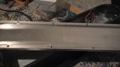

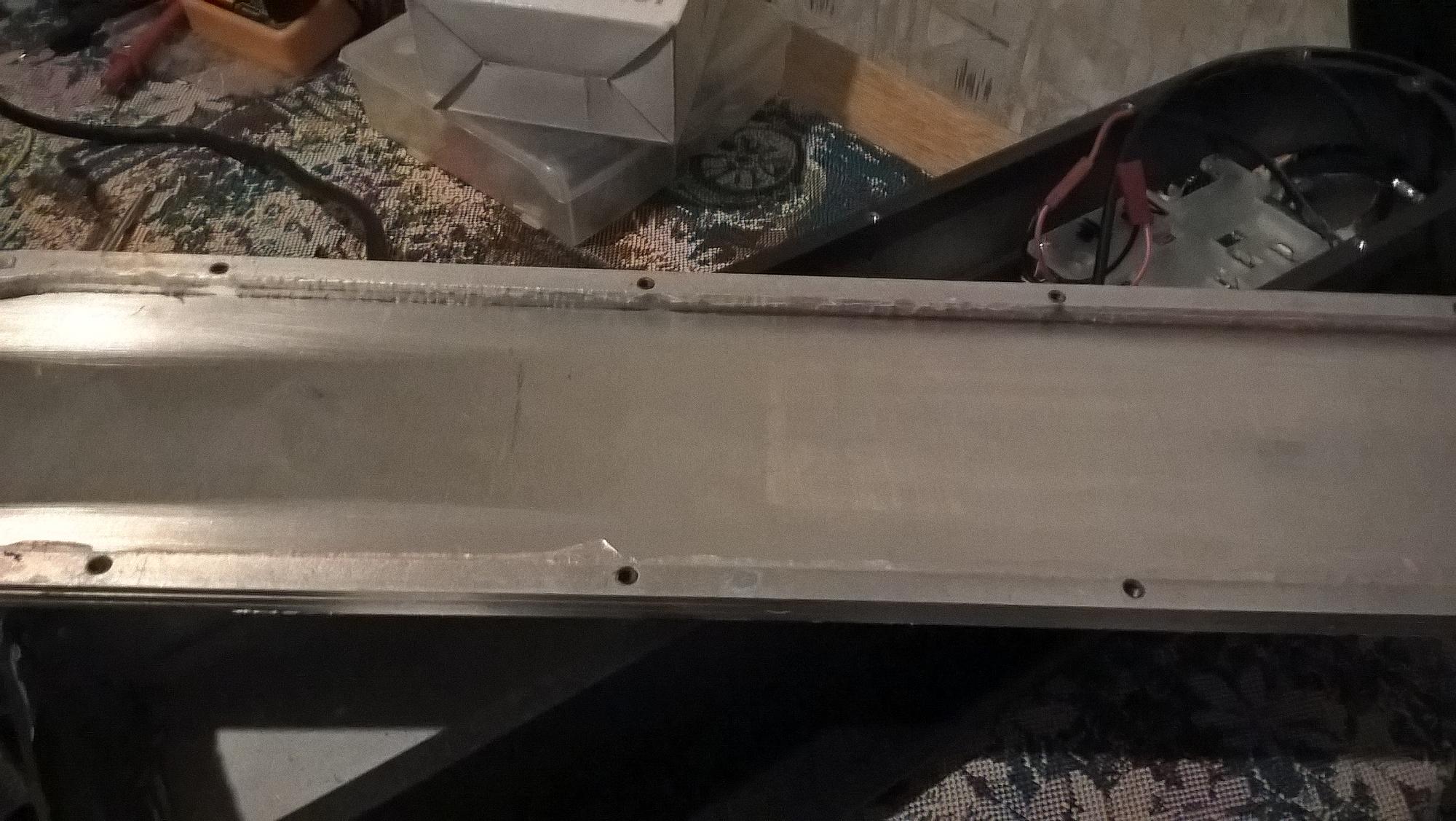

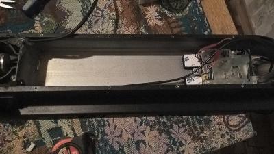

Цитата: oleg888 от 30 Дек. 2020 в 09:43а сколько там всего потенциально свободного места для батареи?
Я вот как раз сейчас сижу, потрошу самокат... Места там действительно маловато. Доступный объем под батарею 290х60х80.
От заднего борта до уха контроллера 300 мм, если оторвать уплотнитель.
Самодельная крышка дает еще 5 мм высоты.
Контроллер можно подвинуть вперед на 20-30 мм без особого вреда...)
Между контроллером и нижней крышкой есть примерно 100х80х30 мм свободного места для внешней БМС.
