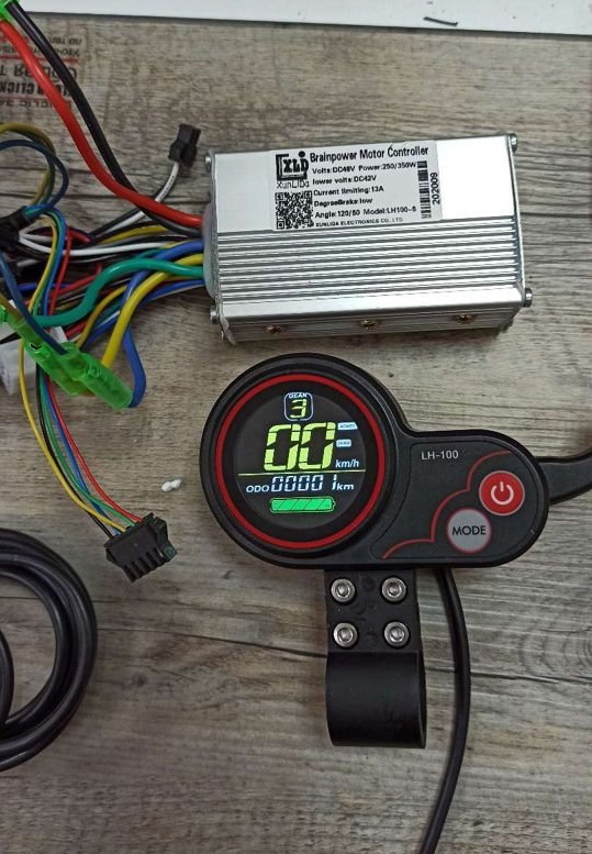

там же на Али есть за 2100 в комплекте с контроллером.

[user]13_chip_13[/user],  Сорян, 2543 уже, это у меня с купоном дешевле было))  Вот сылка: https://aliexpress.ru/item/4000193211242.html?spm=a2g0s.9042311.0.0.280b33ed7VcGCL&_ga=2.177282469.1031992407.1605554617-982300871.1577809049&_gac=1.178821179.1604095944.null
видел я этот контролер еще с год назад,мощность не указанна,никакой инфомационной наклейки,дисплей на курке на фото воообще как то криво стоит,это набор вобще рабочий? или там через день сдохнет что нибуть? или контролер там ампер на 10 от силы?
Kitano
[user]Виталий40[/user], Заказывал 3 месяца назад 4 комплекта, 2 на 36в и 2 на 48в.  Установил 3 комплекта уже, пока работают.  Контролеры на 13а, что на 36 что на 48 вольт. Работает с моторами с датчиками холла и без.
Сейчас еще 2 комплекта идет с распродажи.  Сам удивился первый раз что дешево и все работает.

а LH-100 то смотрю урезанный,где разьемчик на фару? настройки то хоть все доступны?
Kitano
[user]Виталий40[/user], Разъем на фару есть, подключал работает. И настройки доступны, все или нет незнаю но можно 5 скоростей вместо 3 поставить, ограничить мощность( или просто и скорость) , от 0 до 100 настраивается ну и остальные стандартные настройки.
Виталий40
можно и 9 плюс 0 поставить,там это в двух пунктах настраивается
