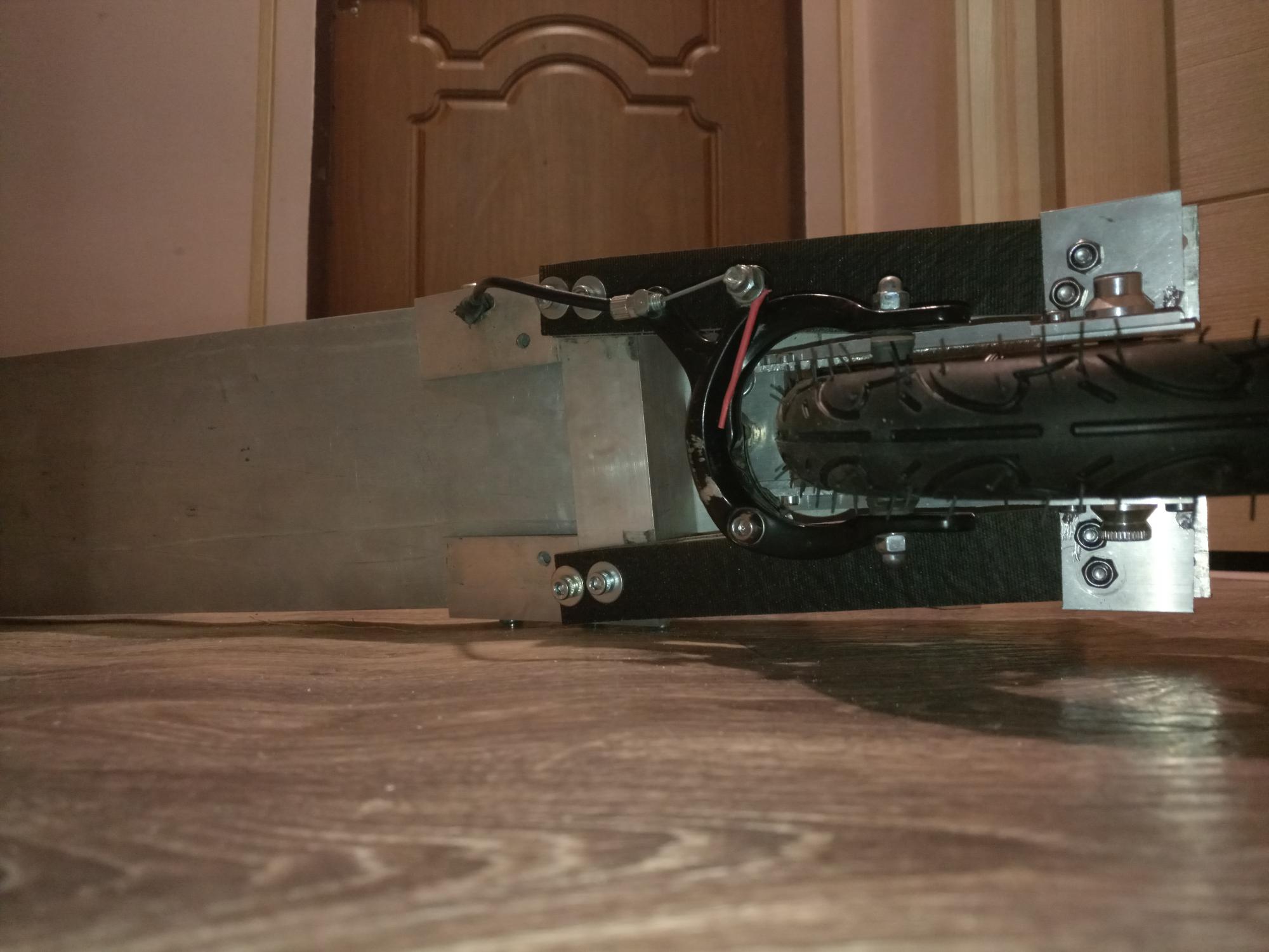

у меня не куго, но проект сам по себе мне интерсен с научной точки зрения. Проовал экспериментировать с самодельными самокатами, последный раз сделал деку из куска алюминиевого профиля. Получилось просто, надежно, универсально, вместительно и дешево))) Профиль бывает разный.... на вкус и цвет. Единственное, из профиля она никогда не будет иметь дизайн. просто квадратный кусок люминя с рулем))) Но мне нравится. Этакий стим-панк... я болты зафигачил еще понтовые с торчащими круглыми головками,хромированные.

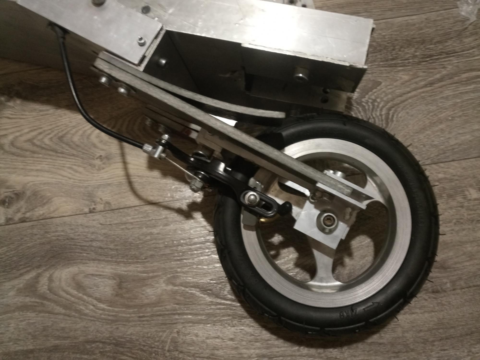

Борян
Цитата: Spitch от 20 Март 2020 в 07:12Ссылочкой на Ваш последний самокат не поделитесь?
у меня не так их много, один ноя  его постоянно епределаывал. разные варианты были. на фото последний. Пока все нравится.

Цитата: Борян от 20 Март 2020 в 20:22у меня не так их много, один ноя  его постоянно епределаывал. разные варианты были. на фото последний. Пока все нравится.
Зачетный аппарат :) Вы молодец  :wow:

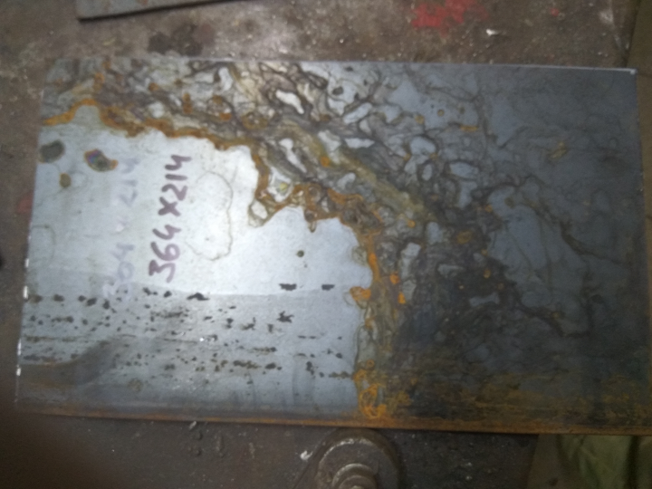

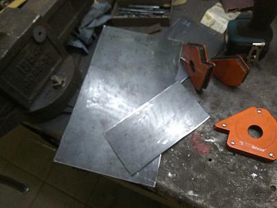

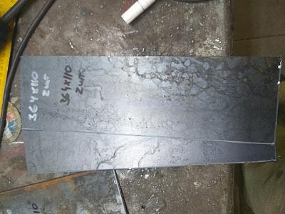

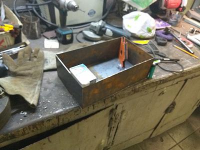

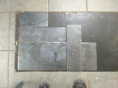

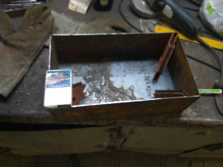

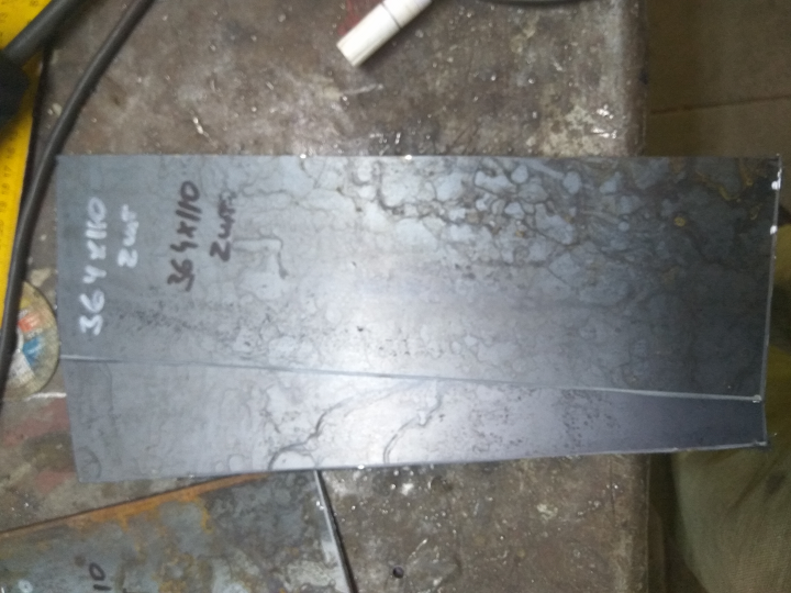

Лист я купил. Фигово то, что даже "распополамив" его в машину он ко мне не влез, так что у меня теперь 4 "листика" 620х1250х2, чего должно хватить минимум на 2 деки. Один лист пойдет на крышки, два - на короба, один - на тесты/исправление ошибок/донорские куски/расходку.
Завтра (то есть уже сегодня :-D) закину его в мастерскую, в понедельник плавно приступлю к краскрою/сборке.

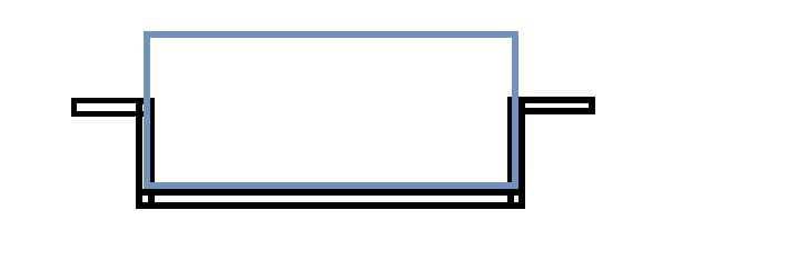

Цитата: Spitch от 22 Март 2020 в 07:16Лист я купил. Фигово то, что даже "распополамив" его в машину он ко мне не влез, так что у меня теперь 4 "листика" 620х1250х2, чего должно хватить минимум на 2 деки. Один лист пойдет на крышки, два - на короба, один - на тесты/исправление ошибок/донорские куски/расходку.
У вас толщина 20мм? Не совсем понял как вы будете крепить рулевую к деке. У меня была мысль например на верхнем листе деки сделать выступ/удлинение на которое можно например прикрутить гусь, например как на Куге М4. А на заднем например такой же отступ для крепления подвески. Ну а между верхней и нижней крышкой проложить например уголки алюминиевые в роли боковых стенок и через них просверлив стянуть все это болтами. Единственно болты потом надо прятать, чтоб не мешали.

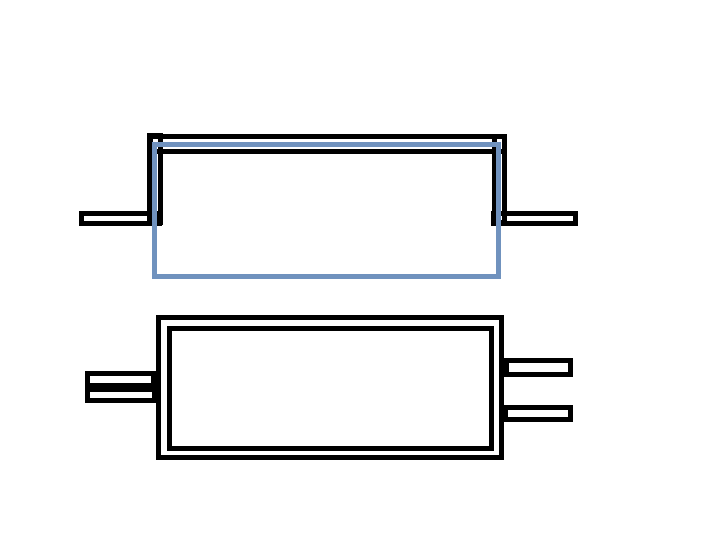

Я так вижу.
Если же гуся нужно крепить как у меня на М2 к боковой крышке, то тогда уголок нужно спереди заменить на стальной, чтоб уменьшить люфты и вцелом крепче. Сейчас как раз воюю с люфтом в этом месте, жить не мешает, но скрипит как телега. :)

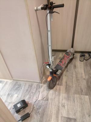

С этим пока экспериментирую. Стоит сборка 10s4p sanyo 18650ga в рулевой стойке. Сверху пластиковая коробочка на стойке bms, контроллер стоит внизу стойки прям на стойке пока, возможно переставлю в деку. Дека из целикового куска профиля алюминиевого. Внутренний размер позволяет разместить 80-100шт 18650 но я думаю разместить 10шт 26800 и успокоится. В ней сейчас базируется только 1s4p сборка из этих 26800, я пробую ездить на конфиге 11s и dc-dc для габаритов. Гидроизоляцию до этого не делал, вчера размещал там доп акум, просто в торцы налил нейтрального силиконового герметика валом и все. Добавлять батарею придется вырезать ну и фиг с ним потом опять налью да и все.
Сейчас расход где то 19втч на 1км но у нас холодно около нуля и постоянно сильный ветер в табло. Скорость 25-30км/ч.

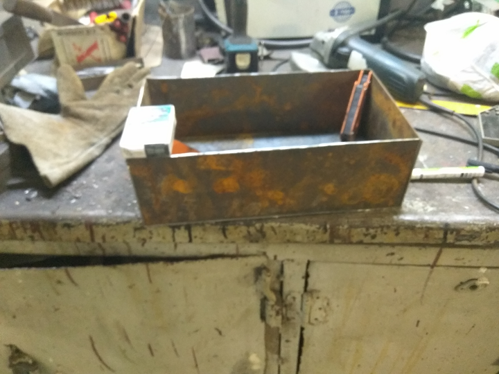

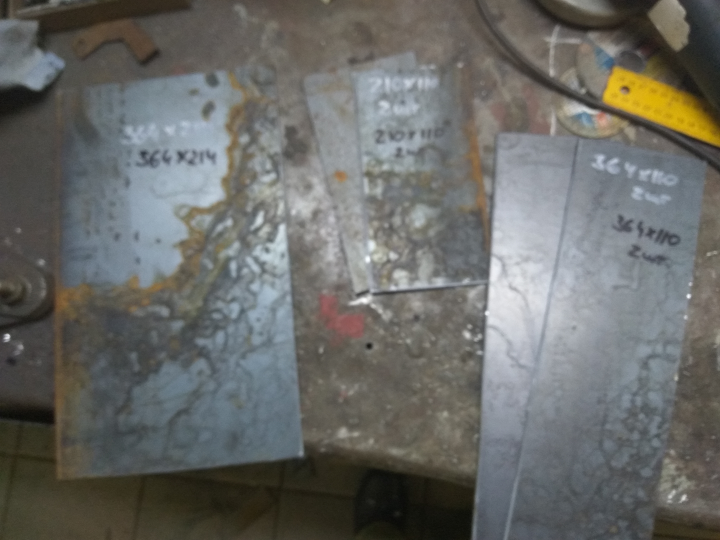

Значит, собрав выпавший из трусов позвоночник и запихнув его обратно "листочек" был уложен на пол и порезан на куски для будущей деки.
С запасом по 2 мм на стык, так как стенки должны были по идее стоять на дне торцами листов. Кажется это называется "заподлицо", но это не точно.
Соответственно, днище дно
Боковые стенки
И торцы

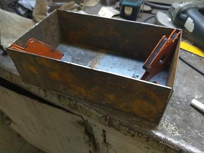

Прикинул на магнитах что получается
А получается мать его мангал, чтоб ему пусто было  :-D  :laugh:  :laugh:
Даже не мангал, а мангалишко, потому что он маленький. Сигаретная пачка и зажигалка для примерного понимания масштабов.
Поржал, поплакал  :facepalm:
Да и зачистил листы под сварку и ваще лепестковым диском.
На этом время вышло, пришлось собирать всё в кучку и прятать, чтобы чего доброго и взаправду мангал не собрали в моё отсутствие.

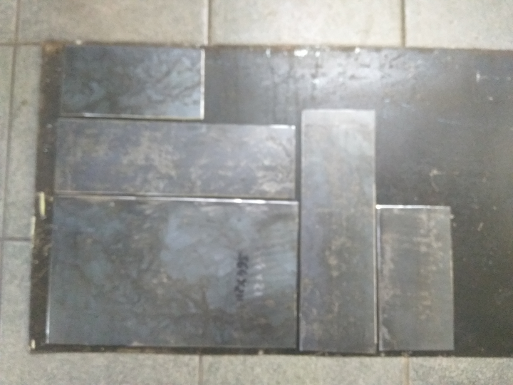

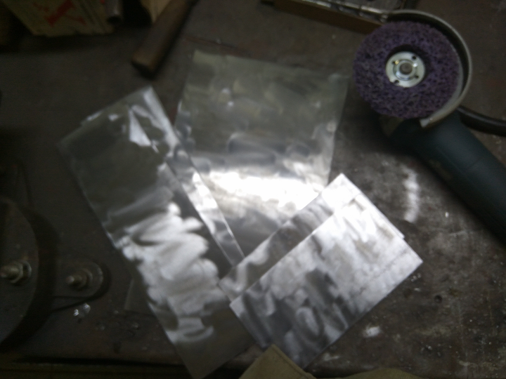

В следующий заход мне был сделан царский подарок. 1,2мм лист, снятый с демонтированного электрощита. Почему-то я пропустил мимо ушей инфу про то, что он именно с электрощита, а зря.
Гнутый немного, да. Вмятины есть, а то как же. Перфорирован под крепления по периметру, ничего, обрежем. Покрашен, ерунда, счистим. Ага. Счистим...
Краска такая, что "коралловый" диск её тупо размазывал по металлу разводами. Это же электрощит, краска соответствующая. Чем-то напоминала засохший битум. Корд-щёткой я бы её снимал световой день, не меньше.
Ладно.
Вот и пригодились пазлы от мангала :)
Положил их так, чтобы минимизировать некондиционные обрезки
Порезал ну и почистил от краски, варить крашеный металл, а уж тем более крашеный ЭТИМ - такое себе. Не комильфо или как там.
Попробовал поварить обрезки, поиграл с током, настроил аппарат и...

1. Делать "обвязку" из профиля квадратного сечения 15х15х1,5 или распустить его на уголки и "обвязать" уголками? Есть еще профили 40х20х1,5 20х20х1,5, 20х20х2.
2. Какой вариант "обвязки" по Вашему мнению более расово верный правильнее:
Вариант А
Вариант Б
Перед слева если что, серо-голубым обозначен условно короб. Во втором варианте меня смущает, что сожрется и так небольшой клиренс. Оба варианта без крышки, которая будет длиннее в обе стороны.
