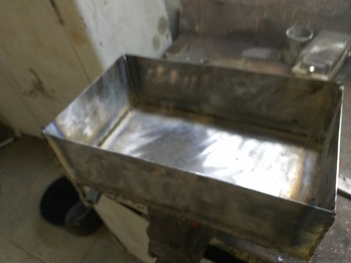

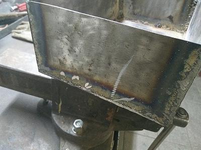

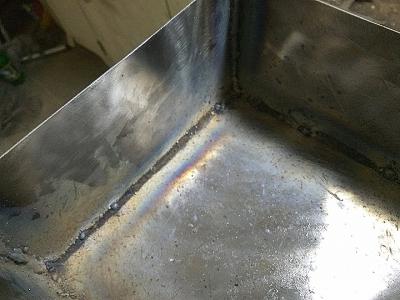

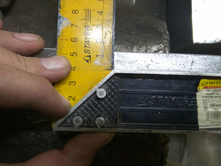

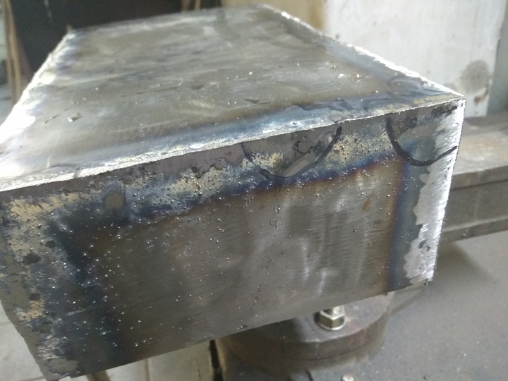

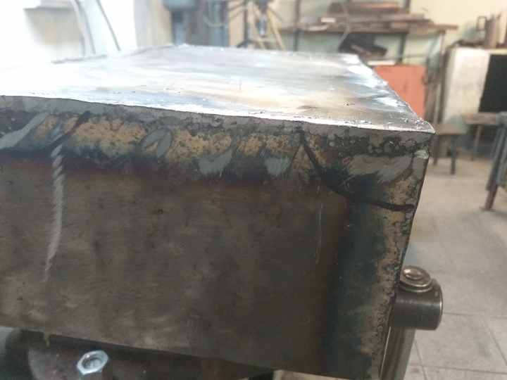

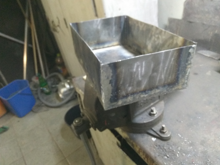

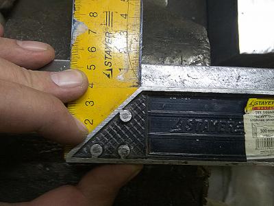

Прихватил все стенки, выставил по угольнику, прошелся корневым, что за... Ставлю на дно - тут торчит, здесь дыра. Прое В размер короче не попал на полсантиметра где-то на одной из торцевых стенок :facepalm:
Отрезал, переставил, прихватываю - да ну нах ладно... Горелка фыркает, пыркает, толкается проволокой, брызгает железом и прожигает дыру :facepalm:
Заплавил, не пойму в чем дело, вообще не получается варить, только засрать удается и то местами ровно. И только начал догадываться, как редуктор фуганул льдышками с таким звуком, что я чуть сердце не высрал, натурально... Дело в том, что в качестве источника защитного газа используется вверх тормашками стоящий огнетушитель. И эта падла нет-нет, да закидывакет жидкую фракцию в редуктор. В общем пока корячился - почти всё полезное время вышло. Надо разориться уже на нормальный 40-литровый баллон с зарплаты, дорого конечно, ну а что поделать. Так работать вообще невозможно.

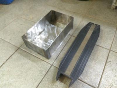

Но кое-что всё же успел, чем и делюсь

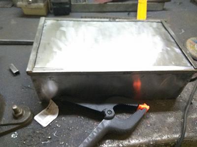

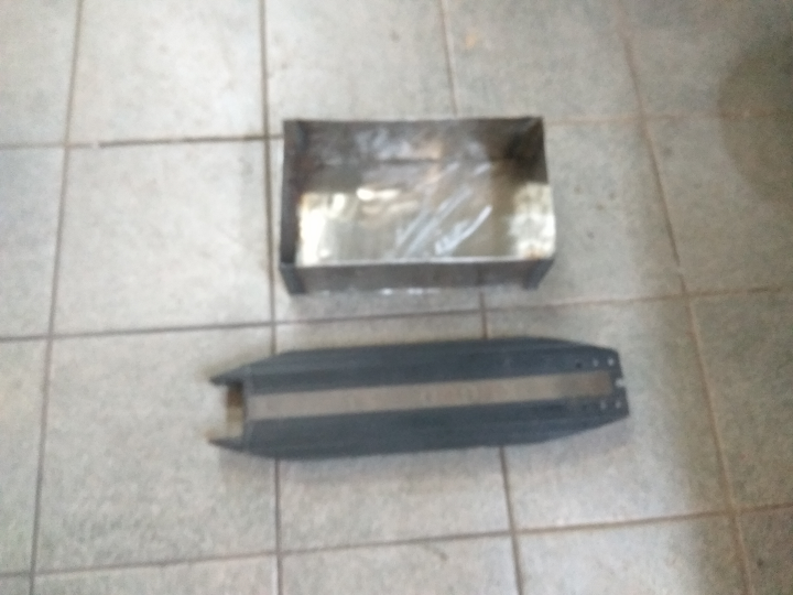

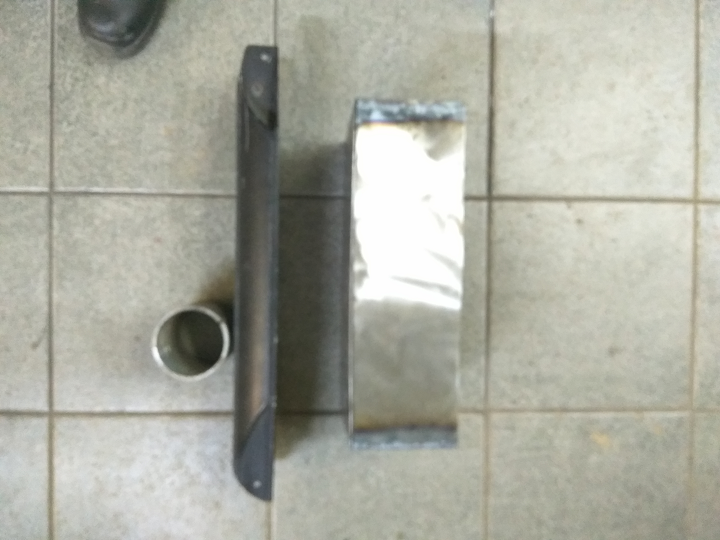

Размеры мангала в сравнении со стоковой декой
Значит, тапками не кидаемся, всё на хреновом проваре по причнам выше, местами просто на прихватках.

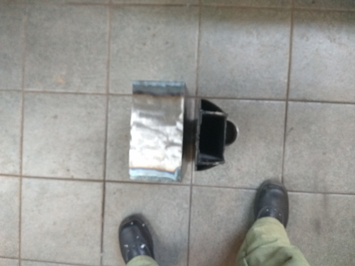

Одна на другой. Ракурс неудачный, в реале стоковая дека не такая низкая как кажется

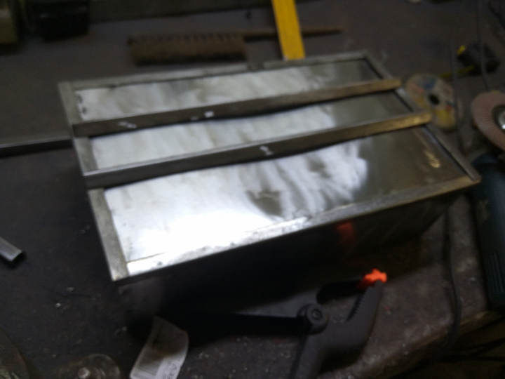

Ну и по всякому покрутил-повертел
По состоянию на сейчас короб без обвязки и крышки весит примерно столько же, сколько весит стоковая дека, даже возможно чуть легче.
На сутки взял перерыв, следующий заход в четверг, если, разумеется, придумаю как быть с газом. Вообще на самый крайний случай есть у меня самозащитная проволока, но она такая капризная...

Я бы наверное всё-таки низ по периметру закрыл уголками, торцы тоже, а поверху сделал бы "корону" из уголков по верхнему периметру. Тогда и крепления для подвески проще делать получится, и от замятий и прочих деформаций при импактах убережем. И не намного утяжелим, если с целым профилем сравнивать.
Как-то так.

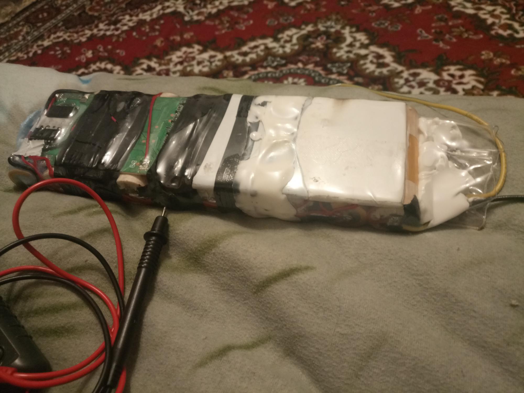

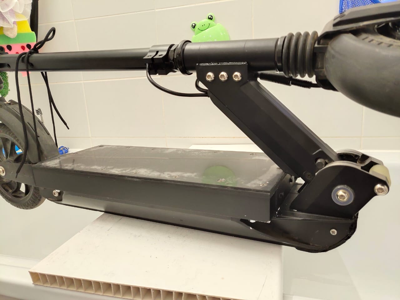

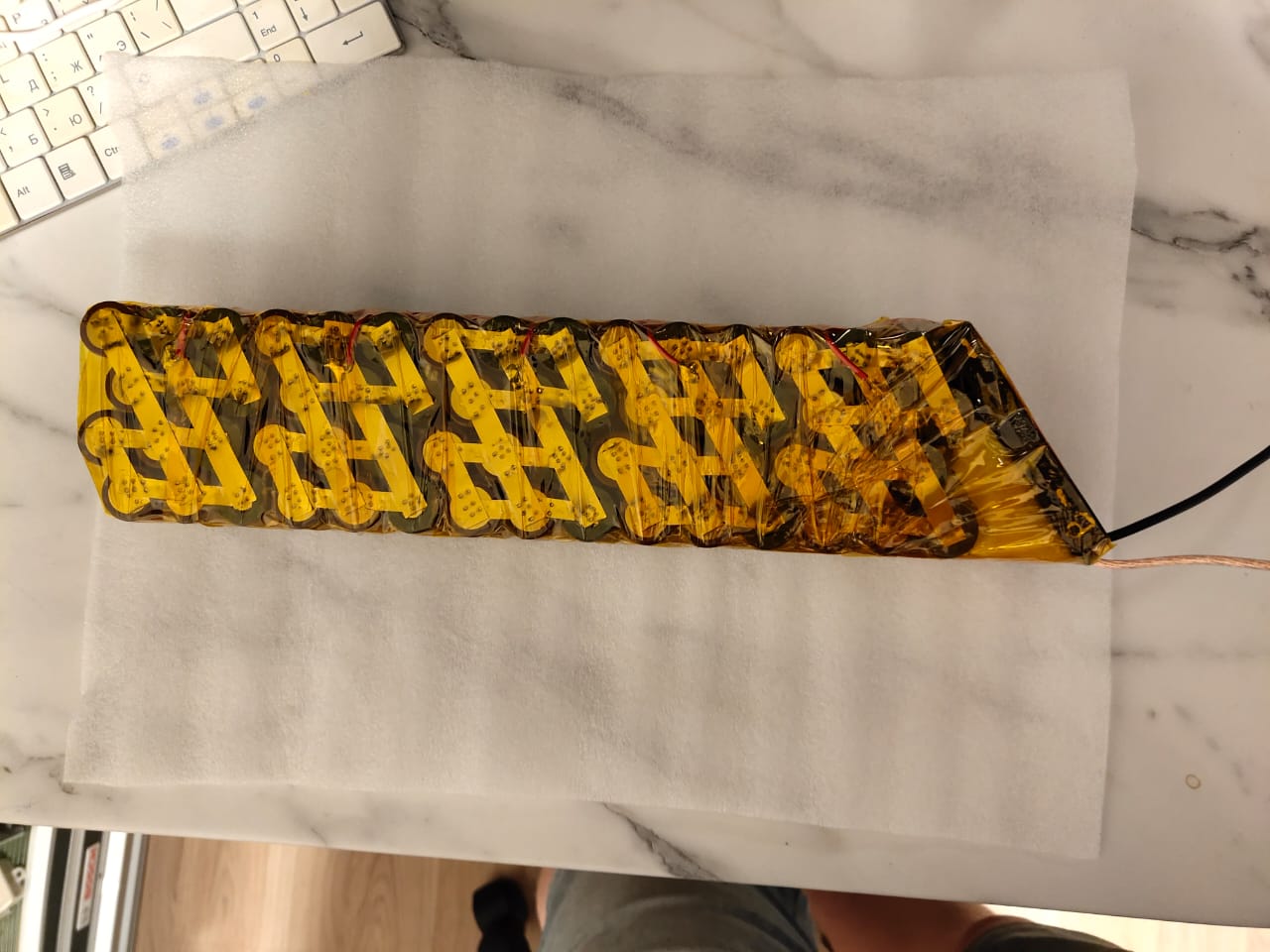

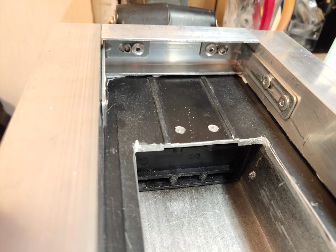

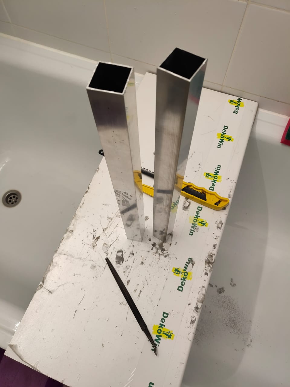

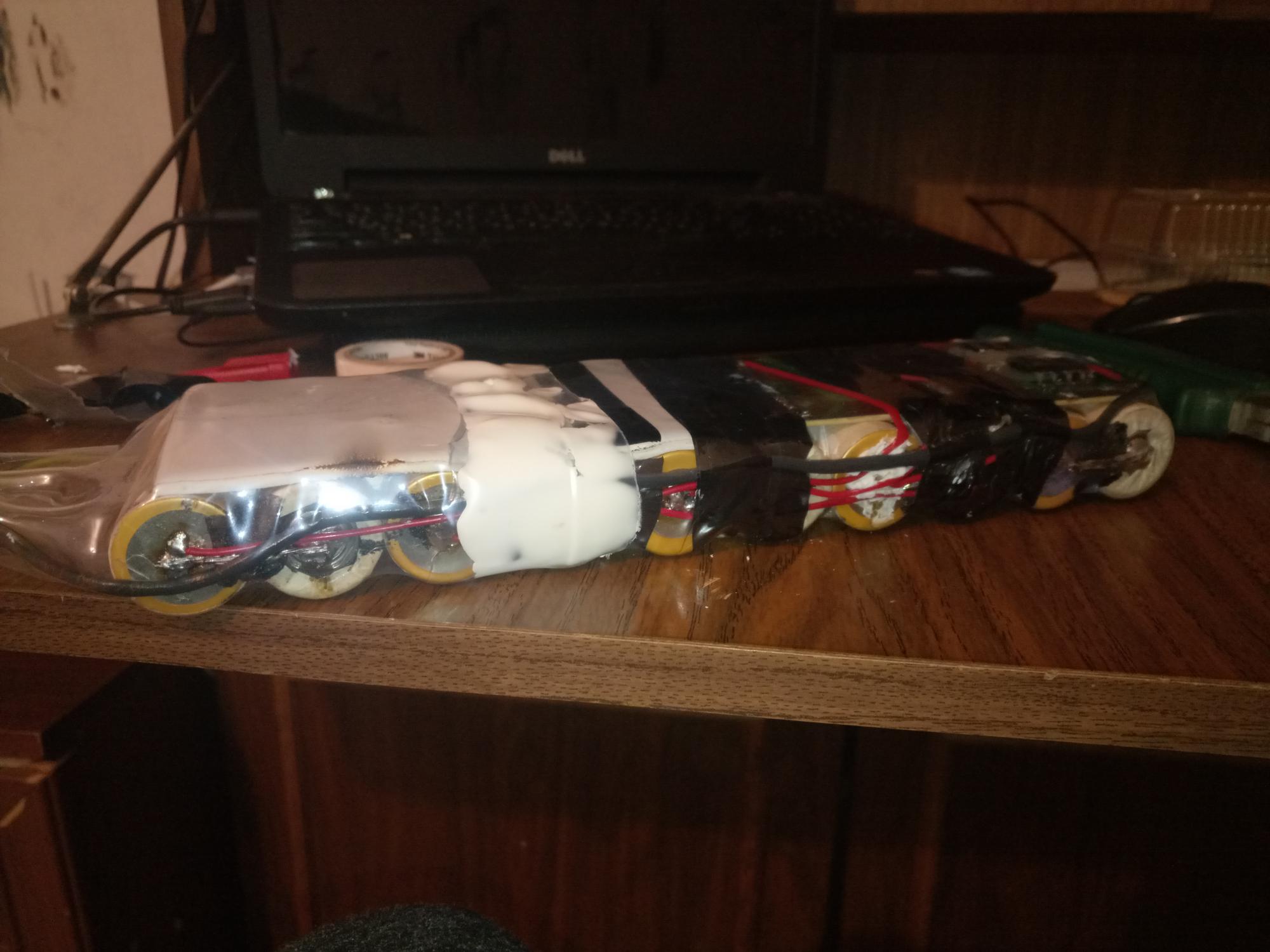

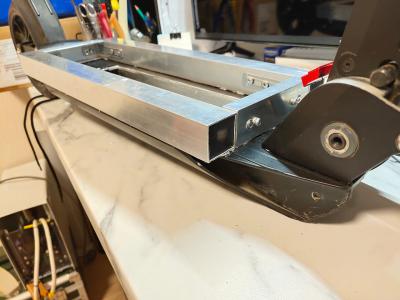

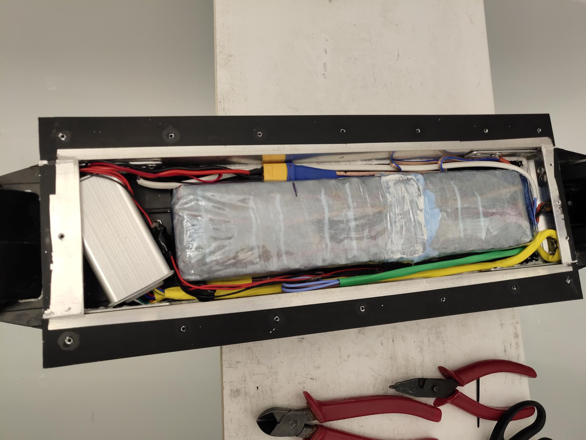

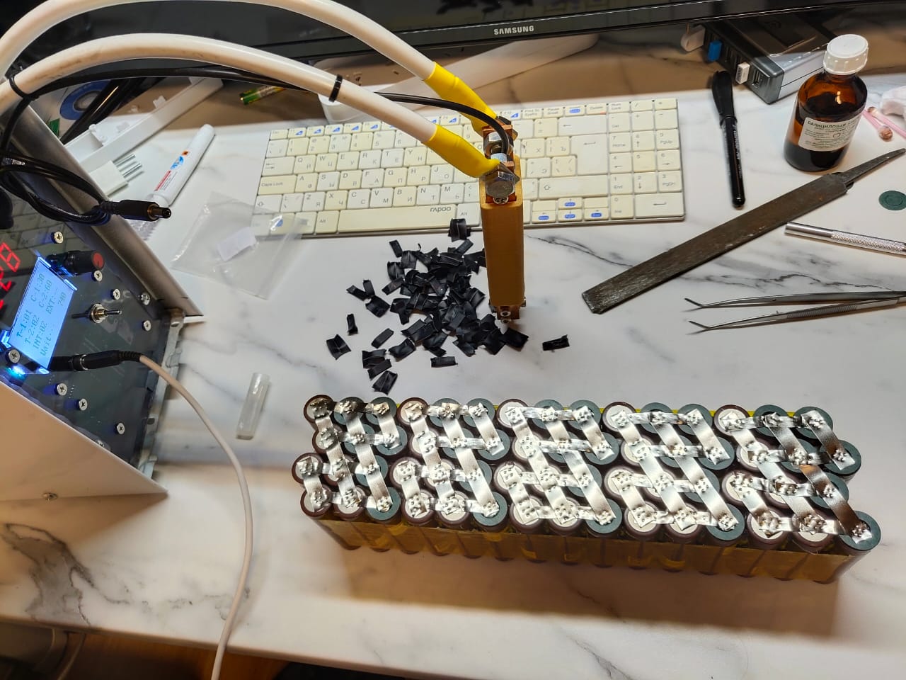

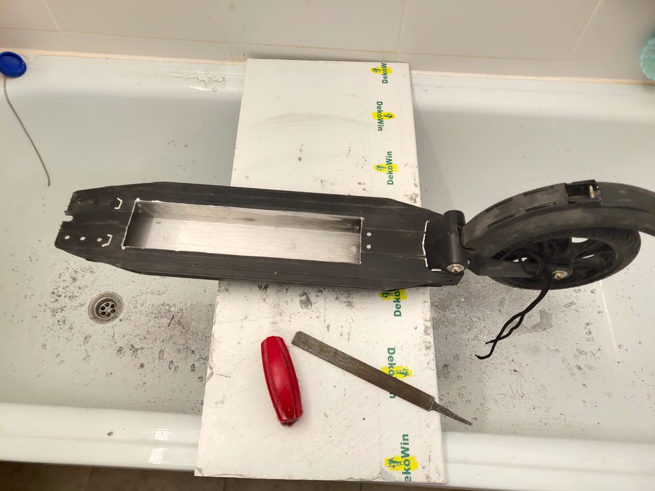

Всем привет! Поделюсь своей халтурой. Сделано из какуль и палок (ну, может кроме батареи).
Ну, поехали.

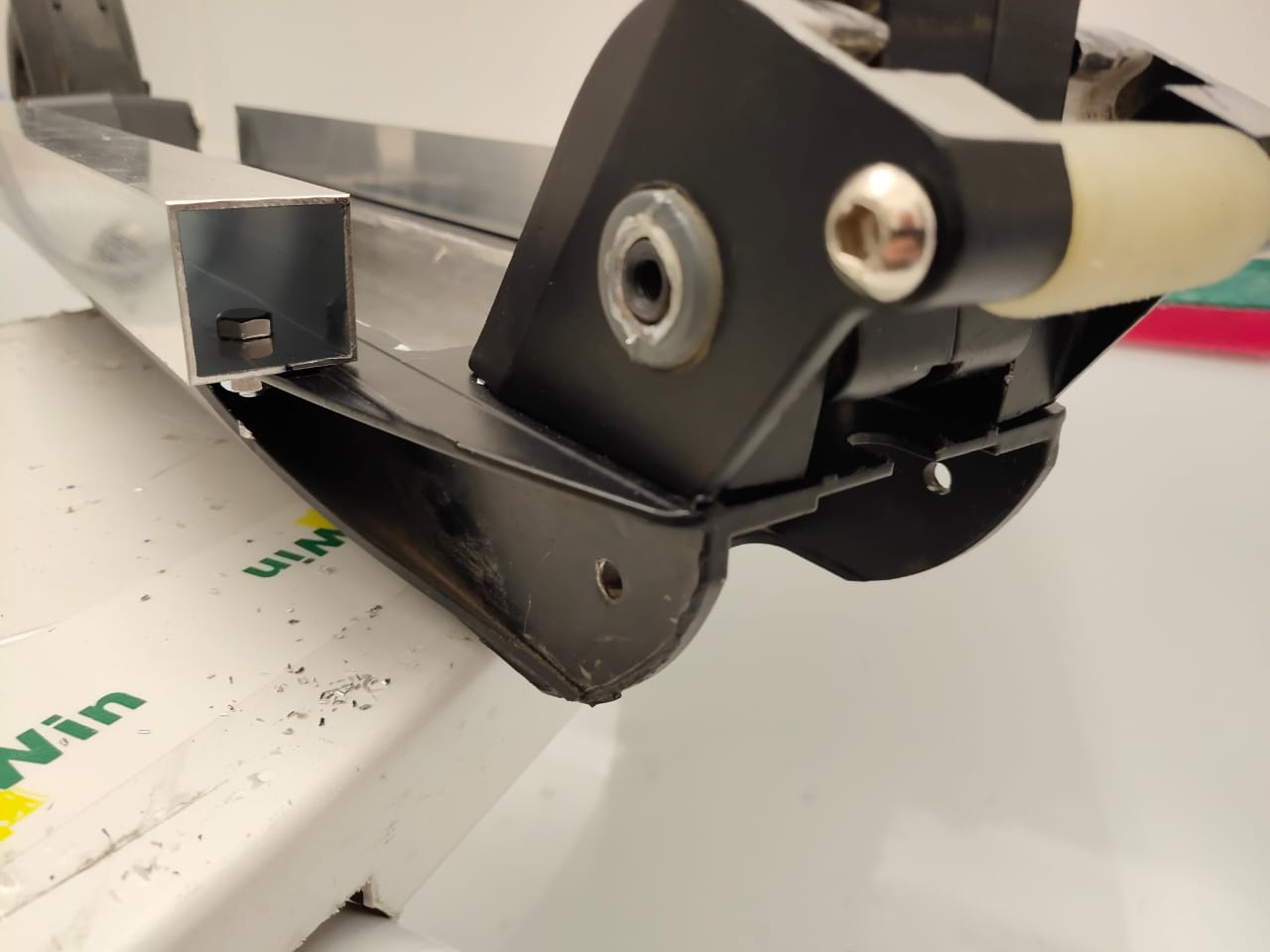

Труба люминь 30*30 мм, Стенка 2 мм. Длина 410 мм.
Перегородки из той же трубы, распущенной вдоль.

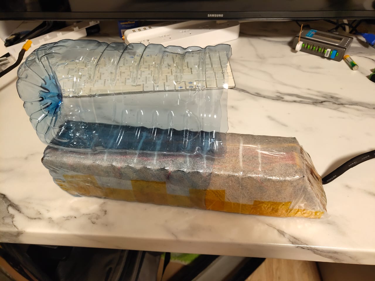

60 элементов 18650 HG2. 36 Вольт. Теоретическая емкость 18 Ач. Красная БМС с алиэкспресс на 20А.
Бутылка прямоугольного сечения из под воды Шишкин лес 1,5 или 2 литра (не помню). Одна часть уже надета.
Три слоя оргстекла 3 мм от разбитого ТВ LG 43''. Краска, клей.
Сначала не учел толщину крышки контроллера на гусе. Не складывался полностью. Выбрал болгаркой сегмент крышки мангала, теперь всё ок.
Вес новой конструкции с учетом новой батареи 14 кг.

Цитата: cyprus от 01 Апр. 2020 в 20:22Бутылка прямоугольного сечения из под воды Шишкин лес 1,5 или 2 литра (не помню). Одна часть уже надета.
Вот за бутылку огромное просто спасибо. Всю голову сломал как поступить

Цитата: cyprus от 01 Апр. 2020 в 20:22Всем привет! Поделюсь своей халтурой
Отличное решение. Практически проект Даблдеккер, только со своей изюминкой, отдельная уважуха за простоту и повторяемость  :wow:
Тем не менее, при всей своей привлекательности и простоте, согласитесь, немножечко не то. Контроллер-то в гусе остался, насколько я понял. А мне бы хотелось его с батареей вместе разместить и максимально защитить от влаги.
В остальном, еще раз, отличная идея и прекрасная реализация. Браво.

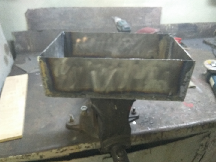

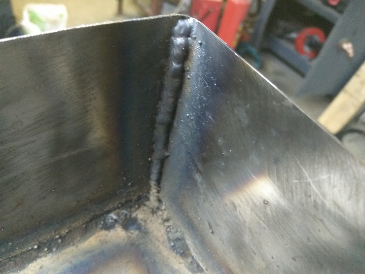

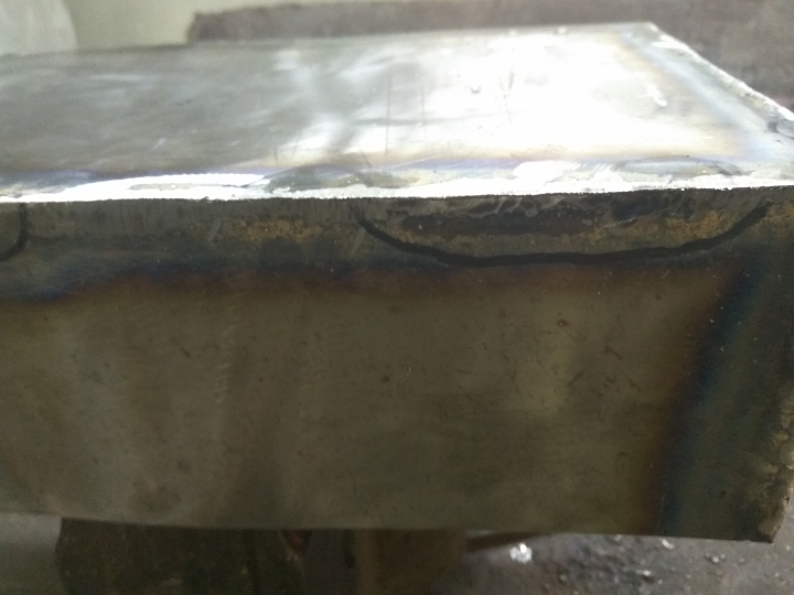

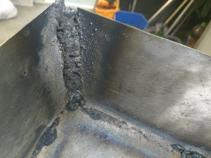

Ну вот, два захода по два с половиной часа за каждый с перерывом на работу :)
Итак, сдох редуктор. Точнее как, не сдох, просто он совершенно не годится для использования его с эрзацами нормальных баллонов. Дело в том, что я решил на первое время пользоваться ОУ-5 (Огнетушитель Углекислотный 5 литров), у меня их завалялось несколько, но, увы, из-за своей специфики и пространственного положения огнетушителя, как, собственно, и особенностей его конструкции, заброс жидкой фракции в редуктор неминуем со всеми вытекающими. Так что пока есть возможность и немножечко времени, решил закончить проварку самозащитной проволокой.

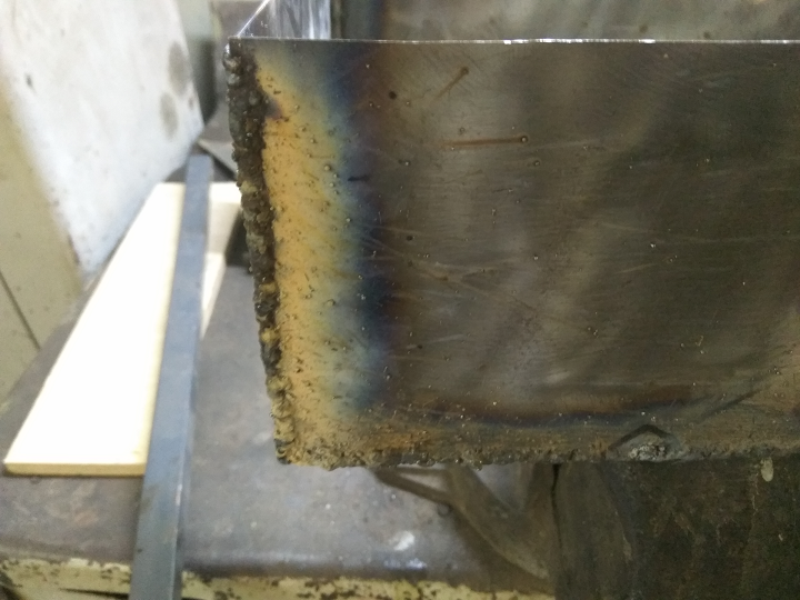

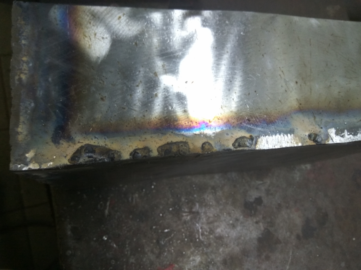

Хвалебная ода великой самозащитной проволоке
Нет слов, одни шипящие и те матерные.
Из-за неравномерного распределения флюса дуга лупила порой так, что аж дергался. Дыма стояло примерно, как если бы я варил УОНИ. До сих пор в горле першит. Прожогов не сосчитать. Плюётся как верблюд, всё в стальных конопушках. Капризная, как не знаю кто. Но, как говорится, за неимением горничной пользуем дворника чем богаты - тем и рады.
Из-за большого количества прожогов решил заварить и внешний периметр тоже.
Картина внутри конечно повеселее, но не сильно
Для сравнения:
вот шов здорового человека омедненной проволокой в углекислоте:
вот шов курильщика самозащитной проволокой.
Ад и Израиль (с)

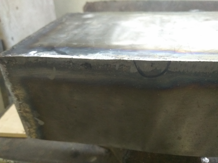

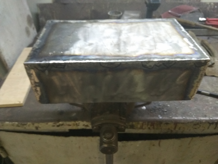

Ну чтож, берем зачистной и... правильно, зачищаем
Нда... Крокодил тот еще. Внутри почистить будет трудно, но что-нибудь придумаю.
А пока тест драйв.

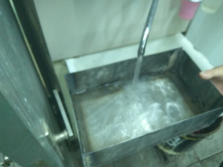

Тест и результаты
Берем мангал, несем в раковину, наполняем водой.
Внимательно смотрим, откуда сочится
Отмечаем все косяки
И завариваем где получится
Потом опять зачистным сбриваем все бородавки и несем на повторный тест с водичкой.
Буду честен - слегка пропускает в двух местах. Но мой мастер-наставник уговорил меня больше не тратить на это время потому что
а) Это будет грунтоваться и краситься, что автоматом закроет эти поры
б) Тест показательный, но избыточный, т.к. поры сочились из-за давления, создаваемого водой изнутри. В условиях эксплуатации такого не будет и вода через такие поры внутрь не попадет.
в) По периметру мангал дека будет обварена уголком, который эти поры закроет.
Я послушался. Он опытный, умный, ему виднее. Ну и не поймите неправильно, я не такая уж и ленивая жопа личность, но времени каждый раз в обрез, потому сушить феном и стесывать наплывы от сварки, у меня, увы, столько времени нет.

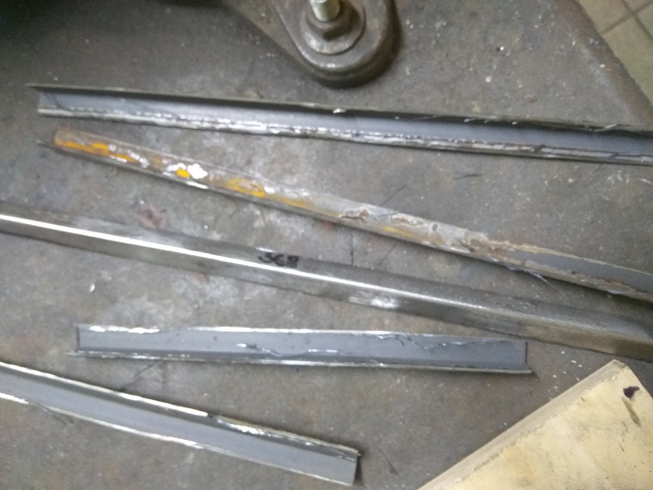

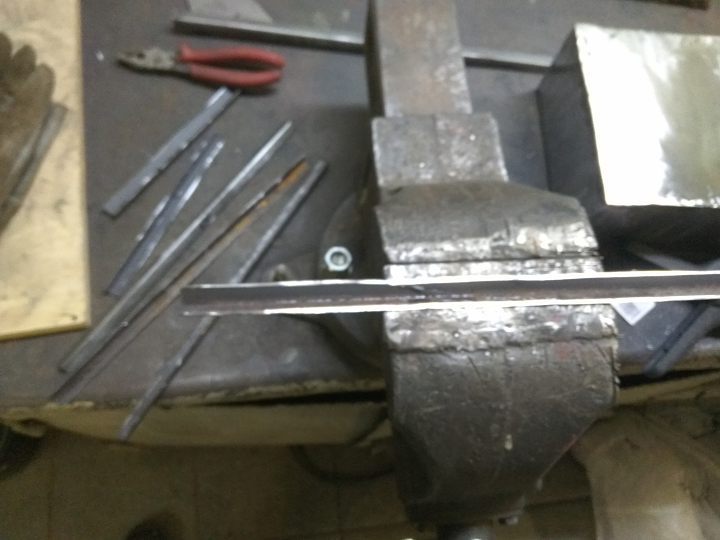

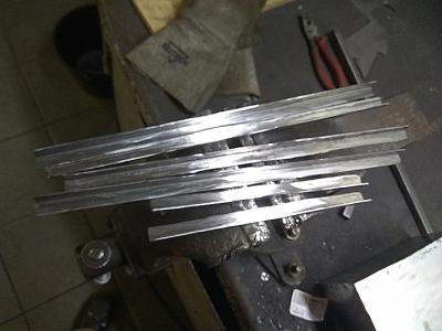

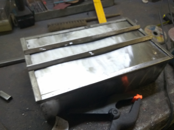

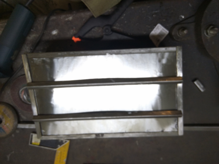

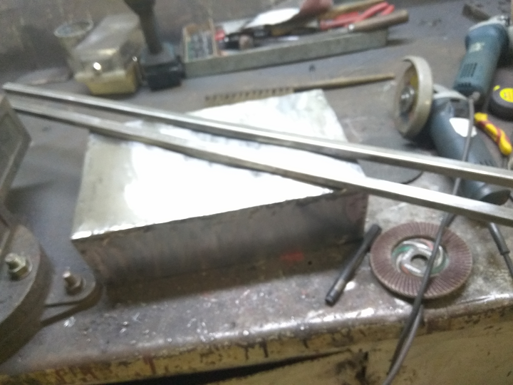

Настало время обвязки.
Уголки

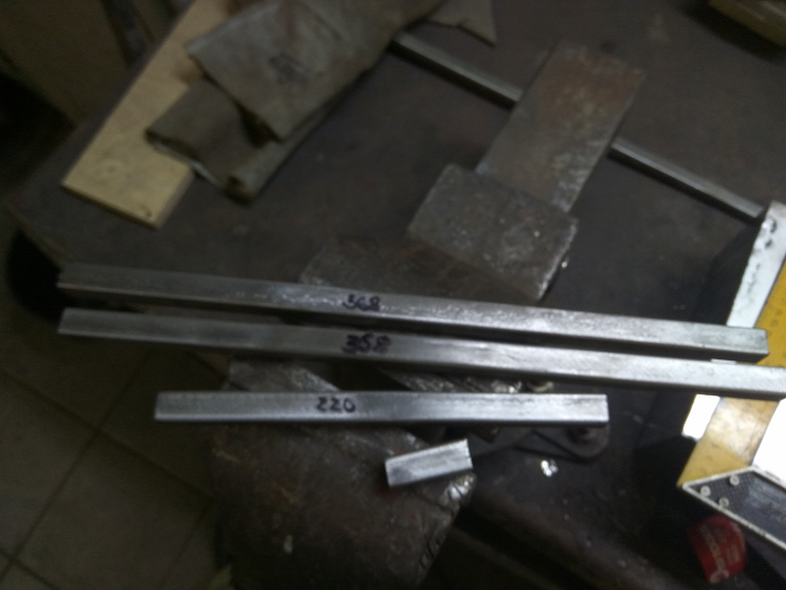

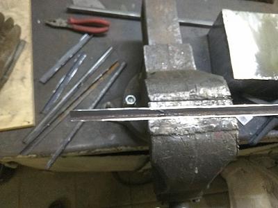

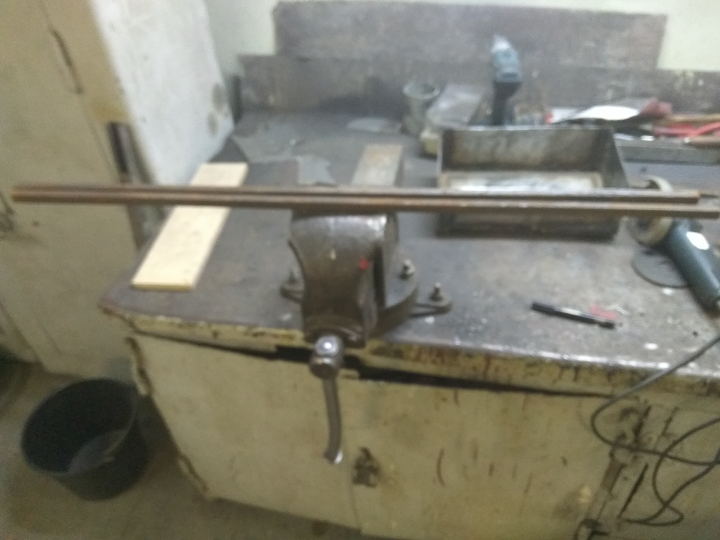

В запасе было немного профиля метровой длины 15х15х1,5 мм
Привел в божеский вид
Порезал так, чтобы будущие уголки пока ложились внахлёст
И распустил на уголки

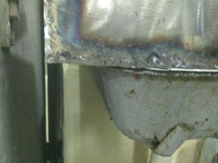

Внутри, как и ожидалось всё ржавое, непорядок
Ну и примерил на мангал деку
А заодно решил глянуть, что будет, если еще пару уголков снизу пустить для защиты
На этом время неумолимо и безжалостно закончилось, а я пока за выходные подумаю, варить ли дальше самозащитной проволокой, или уже отложить на пару недель проект и с зарплаты купить 40Л баллон с углекислотой или коргоном.
Как-то так. Всем спасибо и берегите себя.
Вы в курсе, что помимо своих хрустящих качеств многие ПЭТ-бутылки обладают температурной усаживаемостью, ну как термоусадка? Это связано с ихней тех налогией: заготовка (такой гандон из пластика) греется в электрической печке на чугуниевом пальце, потом мгновенно эта вот штучка подаётся в форму (в которой цилькурлирует обычная водопроводная вода), форма зажимается с двух сторон, а на горлышко подаётся сжатый воздух. Когда ёмкость расширяется до как раз стенок формы (на которых может быть выдавлено "сприте", "пеписько" или "шишкин", или какой-нибудь узор по вкусу дизигнеров), она от воды остывает и бутылка готова! Ещё на ютубе были всякие Стерлинговы и прочие д-ры Поповы, которые учили, как правильно сделать бутылкорез, а потом из полученных пластиковых "верёвок" строить, например, шалаши: 3 жердины обматывались пластиковой лентой, потом она усаживалась нагревом.
Я сам пробовал сажать пластиковые бутылки на узкие бокалы, но храбрости не хватило над газом держать. Хотел напечатывать на струйном принтере картинки, а потом их на стаканах защищать пластиком. В теории, в духовке может нормально, только надо ещё учитывать, что садится по всем размерам, т.е. и по длине тоже.

Цитата: Spitch от 22 Март 2020 в 07:16Значит, если я ничего не путаю, на сборку 36В нам надо 11S3P, а на сборку 48B 15S3P
Путаете, касательно 36В и 11S.
Это совершенно не комфортное движение, в диапазоне 33-36,3 В и это без учета просадки на проводах и внутр. сопротивлении.
Еще необходимость в специфичном заряднике, напряжение при полной зарядке 3,81 на банку - это перебор.
12S - нужно, можно заряжать обычным зарядником для лития и рабочий диапазон 36-39,6В оптимален.

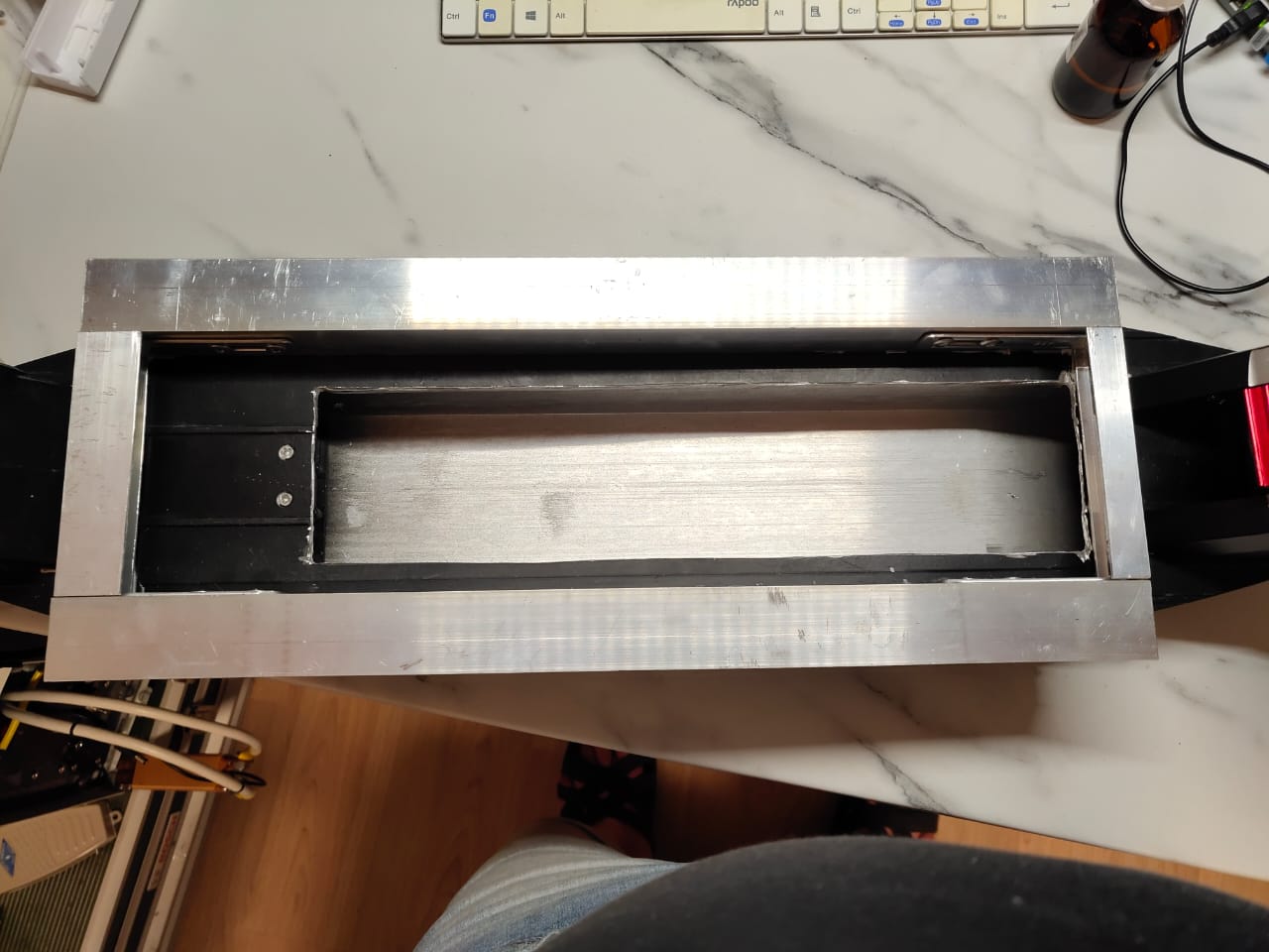

Цитата: Spitch от 04 Апр. 2020 в 02:40Контроллер-то в гусе остался, насколько я понял. А мне бы хотелось его с батареей вместе разместить и максимально защитить от влаги.
Изначально идея была только установить батарею большей ёмкости. Однако размер "новой" деки позволил разместить и контроллер. Разъем зарядки также переехал на фронтальную перегородку "наддековой" конструкции.

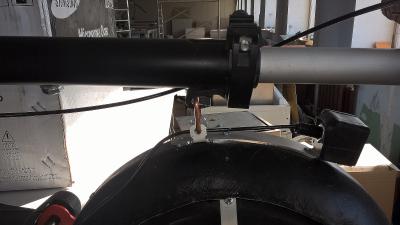

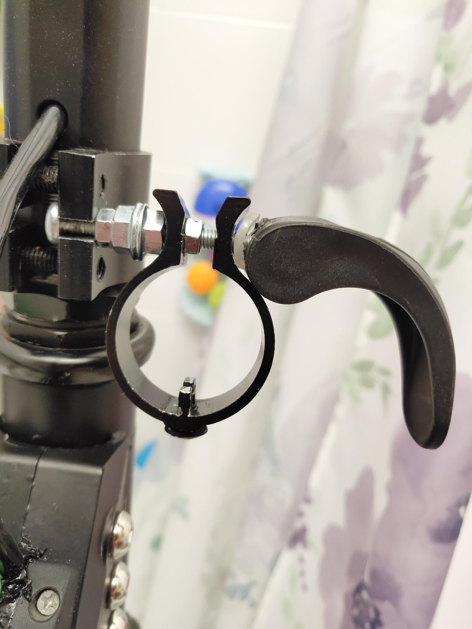

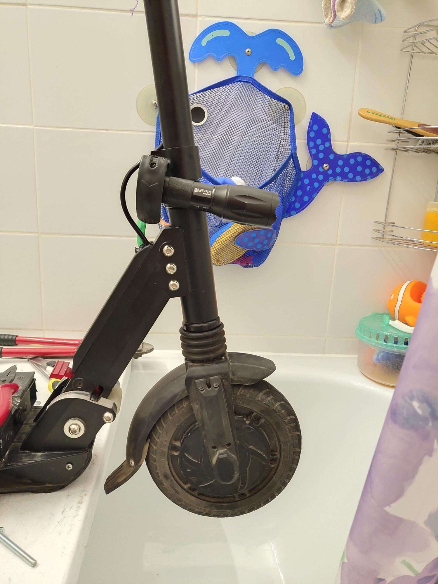

Ну и в продолжении темы "Как на поделках из какуль и палок въехать в рай"  :-D :

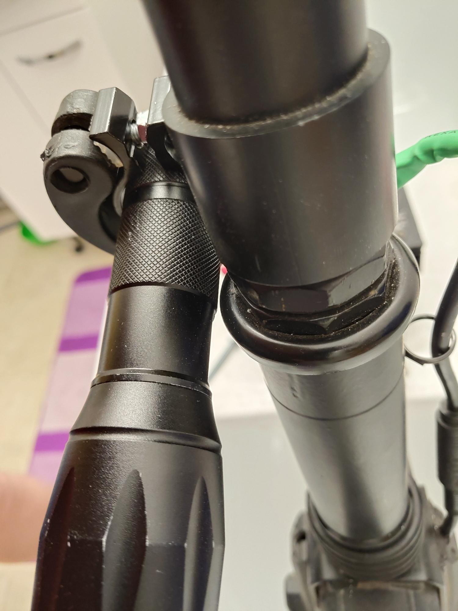

Крепление для фонаря из хомута рулевой трубы сломанного детского самоката, длинного болта и гаек.
