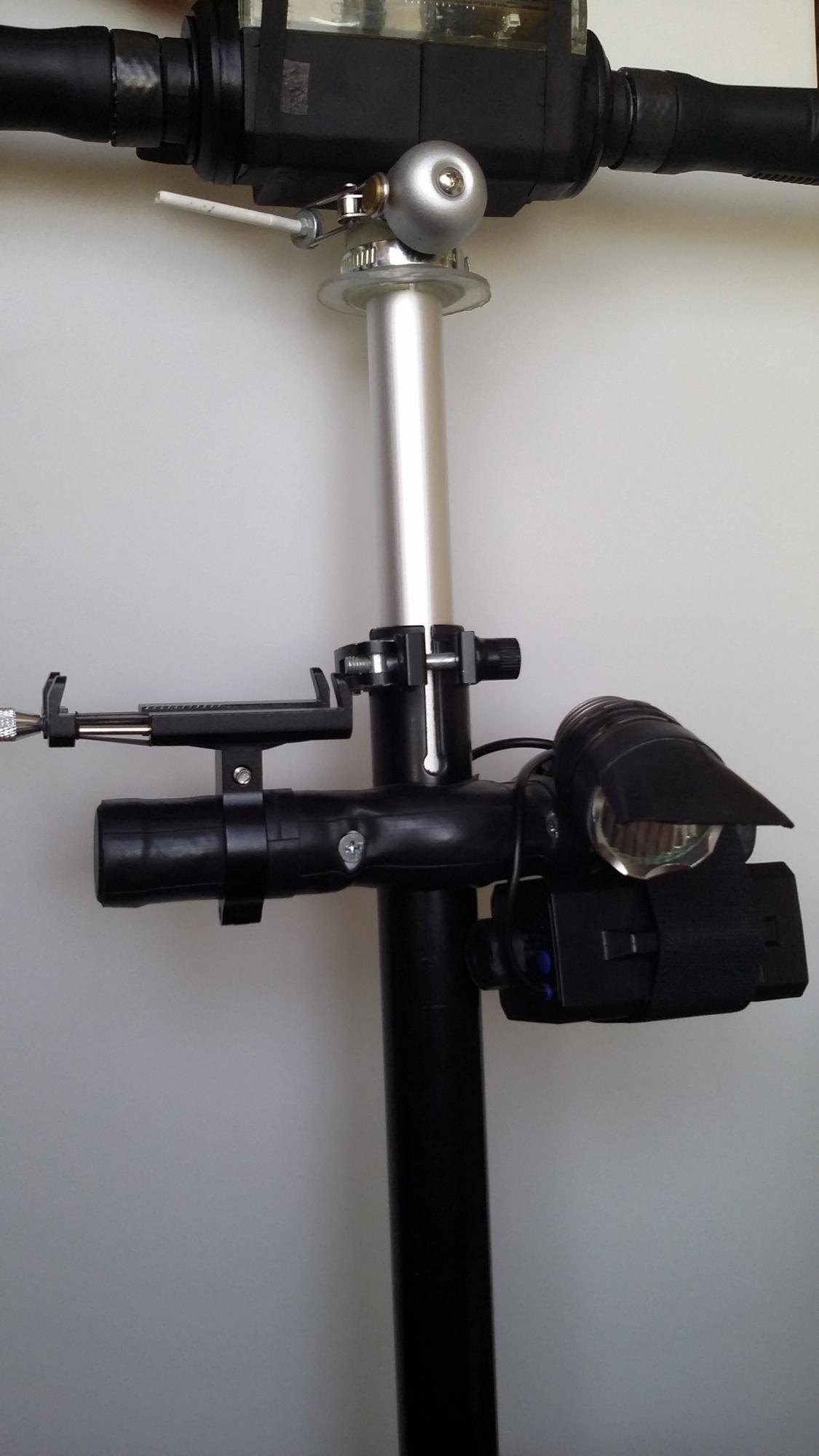

Штатный свет на Kugoo S2 оставляет желать лучшего. В темноте ездить довольно опасно. Задумался об установке нормальной фары.
Проблема в том что все велофары с креплением на руль не подходят - на руле у куги просто нет для этого места :(
А найти что-то подходящее с креплением на вертикальную трубу, у меня не получилось.
Кто сталкивался? Как решали проблему?
Спасибо!

[user]SoftCreator[/user], вот еще пару вариантов крепления фары на kugoo s3
https://electrotransport.ru/index.php?msg=1671893

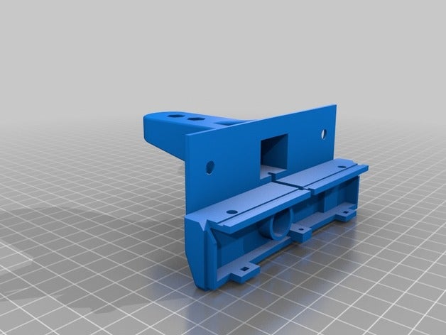

Toxrq

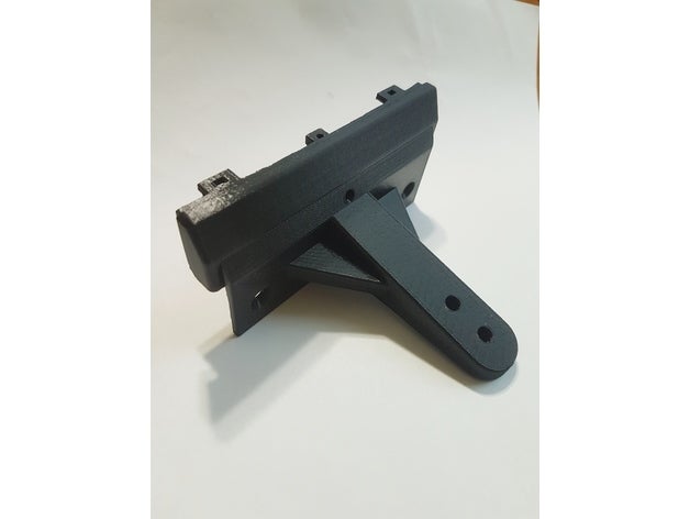

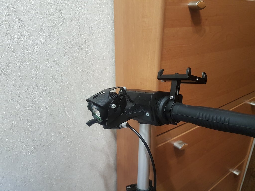

Все очень просто, ищется знакомый, друг, брат, сват, у которого есть 3Дпринтер, ну в крайнем случае на заказ, не думаю что дорого будет просто напечатать. Ему дается вот такая деталь в печать, https://www.thingiverse.com/thing:3724066 на ту самую деталь.
далее устанавливается штатно, стоковая фара снимается и разбирается на светодиоды, так от нее будет больше толку... Если включать хотите ее тоже от стоковой кнопки, нужно заменить транзистор Q3, на полевичек, я поменял на IRLML0060TRPBF
так выглядит в итоге (фото не мое).

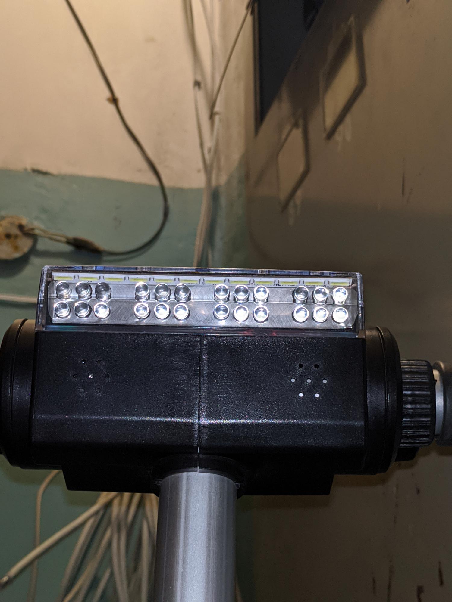

Metamorf
Цитата: Сергей_1959 от 22 Янв. 2021 в 04:58стандартный и новый фонари от S3

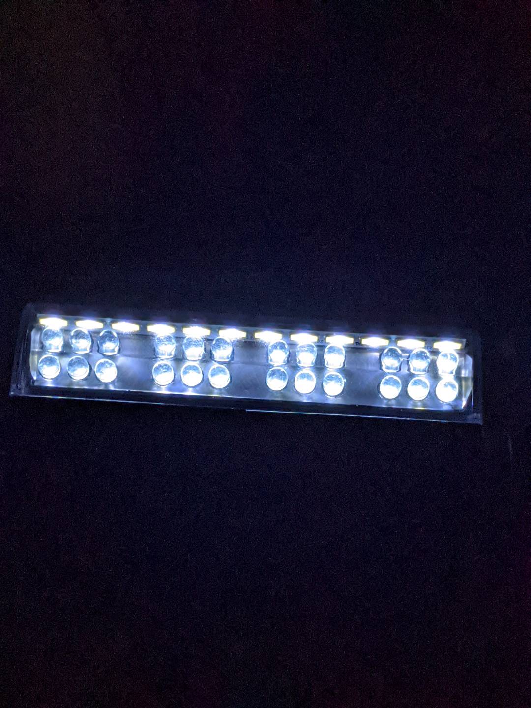

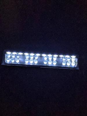

Я от разбитого монитора добавил светодиоды, ленточка направлена вниз. Не слепит, светит вниз и вперед метра на три, как раз, где темно было. Добавил отражатель из аллюминиевой банки.
Стало ярче раза в три.
Metamorf
Цитата: Metamorf от 11 Март 2020 в 07:03как улучшить свет в родном корпусе

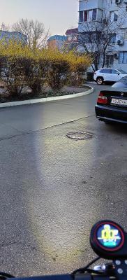

Продолжил рассуждать и сделал. Простите, что в другой теме https://electrotransport.ru/index.php?topic=59139.msg1991417#msg1991417
Темное пятно между родной фарой и самокатом исчезло. Родная светит на 2-5 метров, а дополнительная планка освещает переднее колесо и метра на 2-3 вперед.

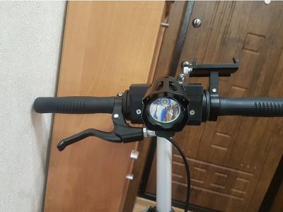

Все вроде бы хорошо и достаточно ярко, но вдаль света не хватает. Заказал Arctic V3 (китай), теперь буду думать, как его прицепить))

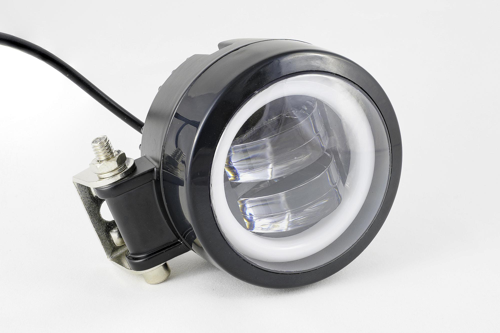

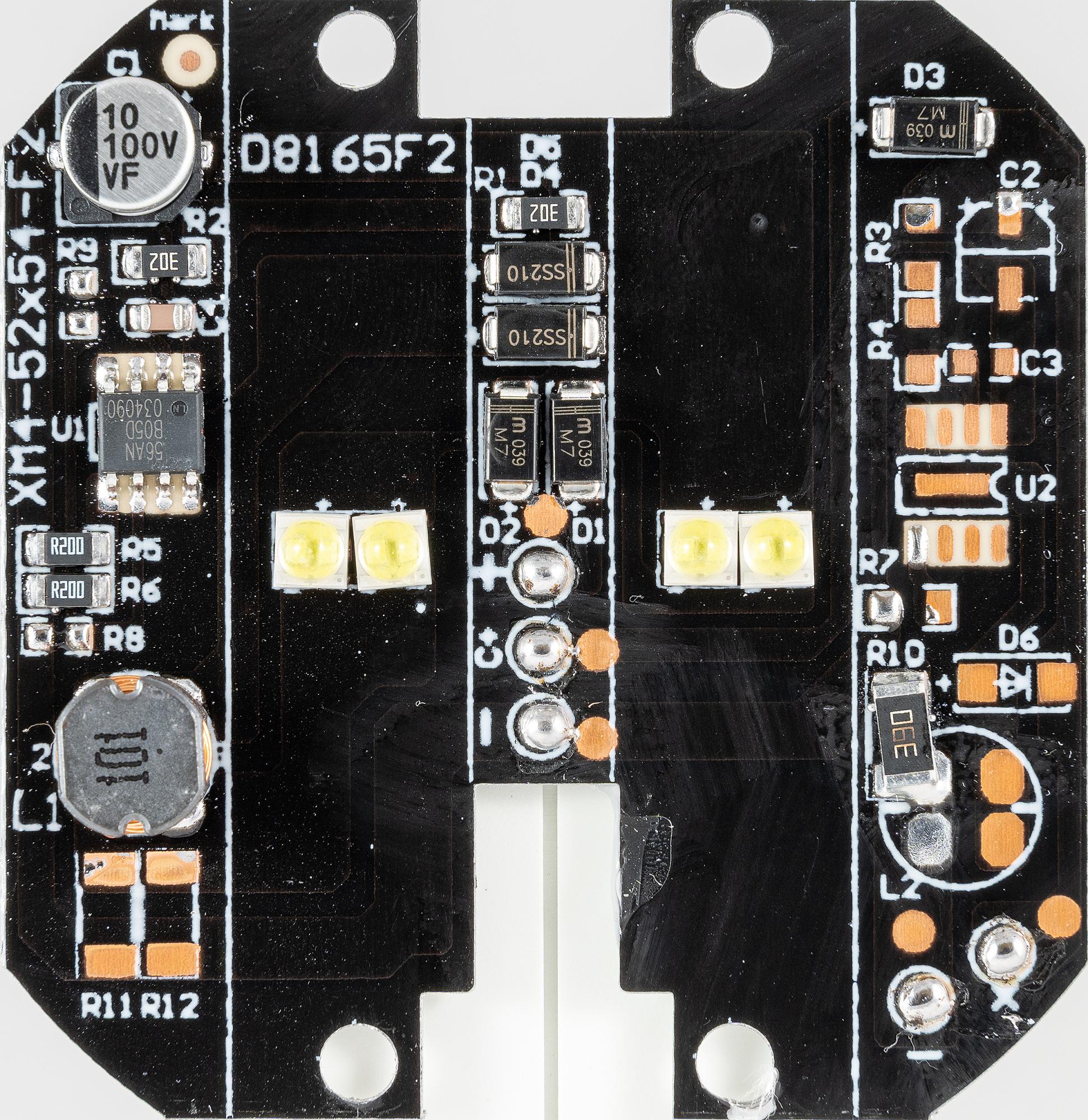

Night Fury
Я вот такую купил на днях займусь установкой. За 600 руб, по-моему, отличный вариант, но кое-что придется думать, доделывать
Metamorf
[user]Night Fury[/user], Дадада такую же взял, завтра пойду на почту)))
Пока крепить думаю на хомут, который держит рулевую стойку, над гусем. Ну на этом уровне.
Night Fury

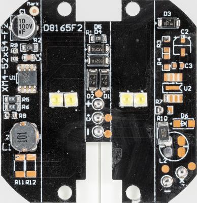

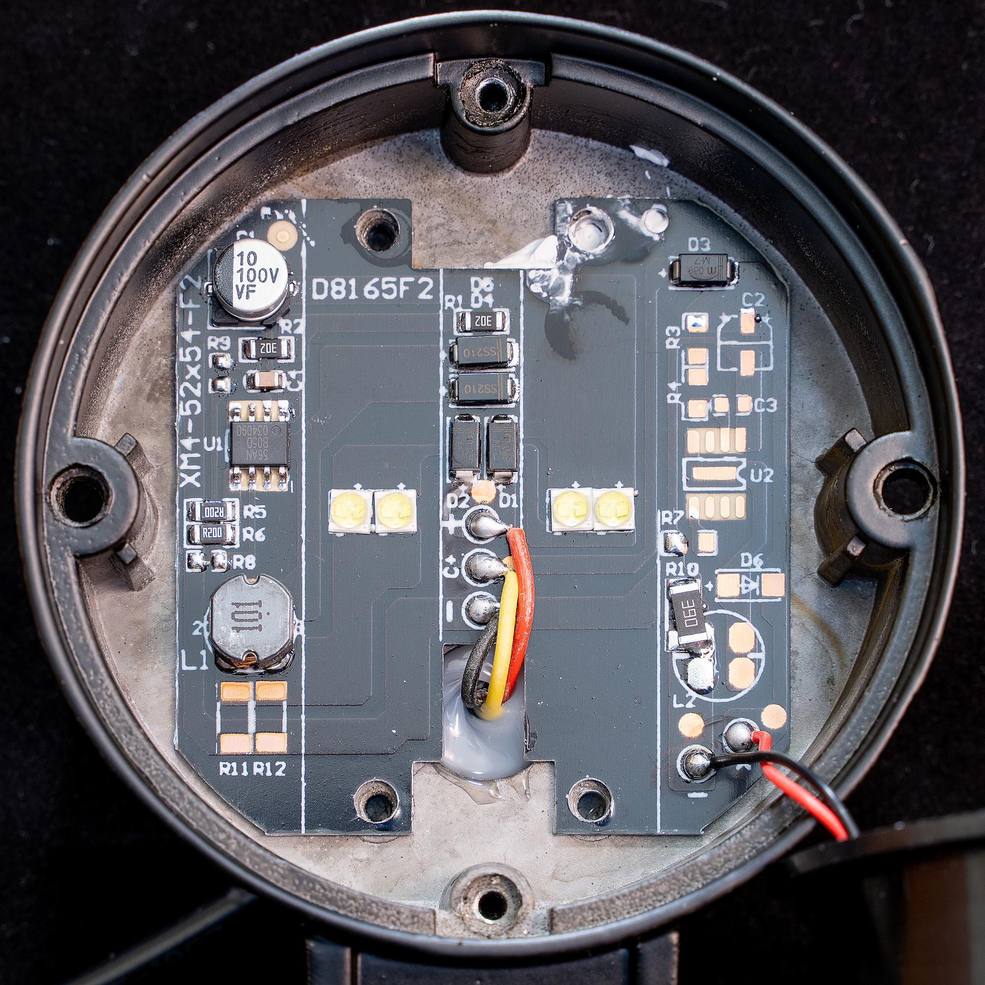

[user]Metamorf[/user], у фары нюансы есть. У всех продавцов указано питание 12-24 В. Мощные светодиоды там питаются ипульсным драйвером. По даташиту микросхема эта допускает питание до 100 вольт. Я на 54 вольта подключал - все отлично.
При 12 вольтах потребляет 1.7А,  24В - 0.7А, 54В - 0.3А.
А вот на светящееся кольцо китайцы драйвер не распаяли. У меня там резистор на 39 ом. Для 12 вольт - норм. При 24В диоды работают в запредельном режиме и на резисторе рассеивается 8 ватт тепла.

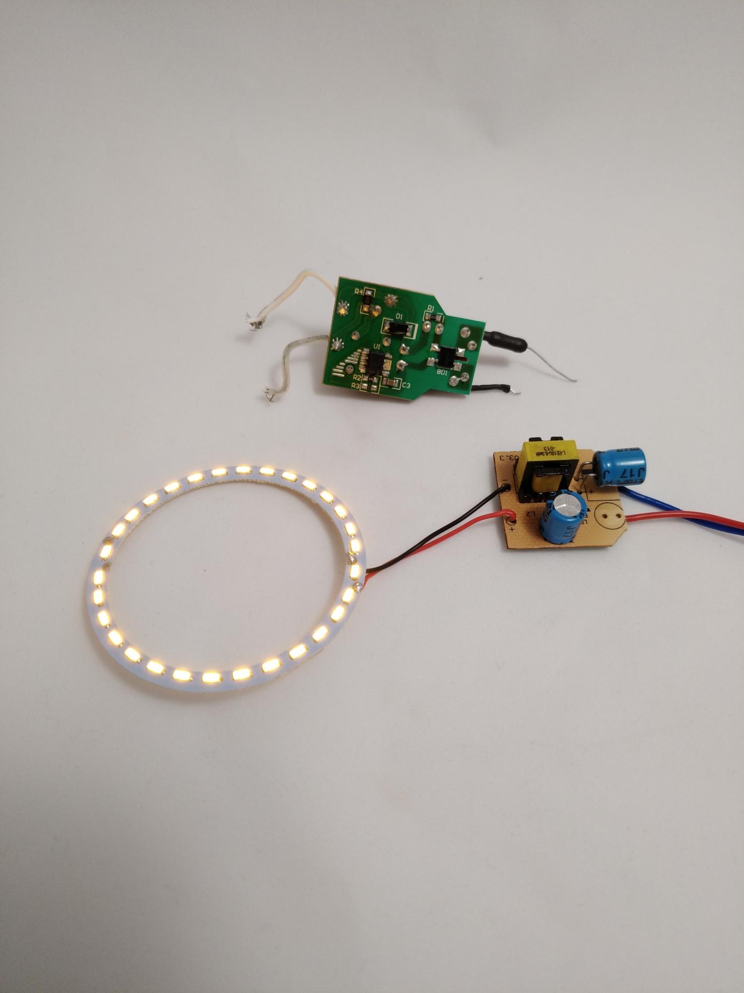

Night Fury

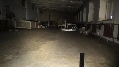

Для питания колечка широким диапазоном напряжения внезапно подошел импульсный драйвер из дохлых светодиодных ламп на 220. Я выкинул лишние детали (диодный мост, фильтр помех). Схема запускается начиная вольт с 20 и питает диоды стабильным током ~70ма (падение напряжения на диодах кольца 6 вольт). Потом обрежу плату драйвера и уберу внутрь фары.
А сама фара светит так (стоит на полу):
