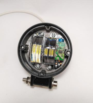

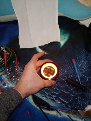

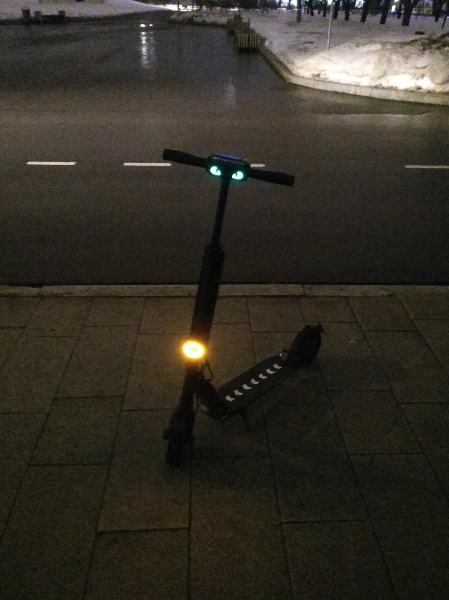

Разместил драйвер светодиодного колечка и вывел на питание общий плюс и два минуса

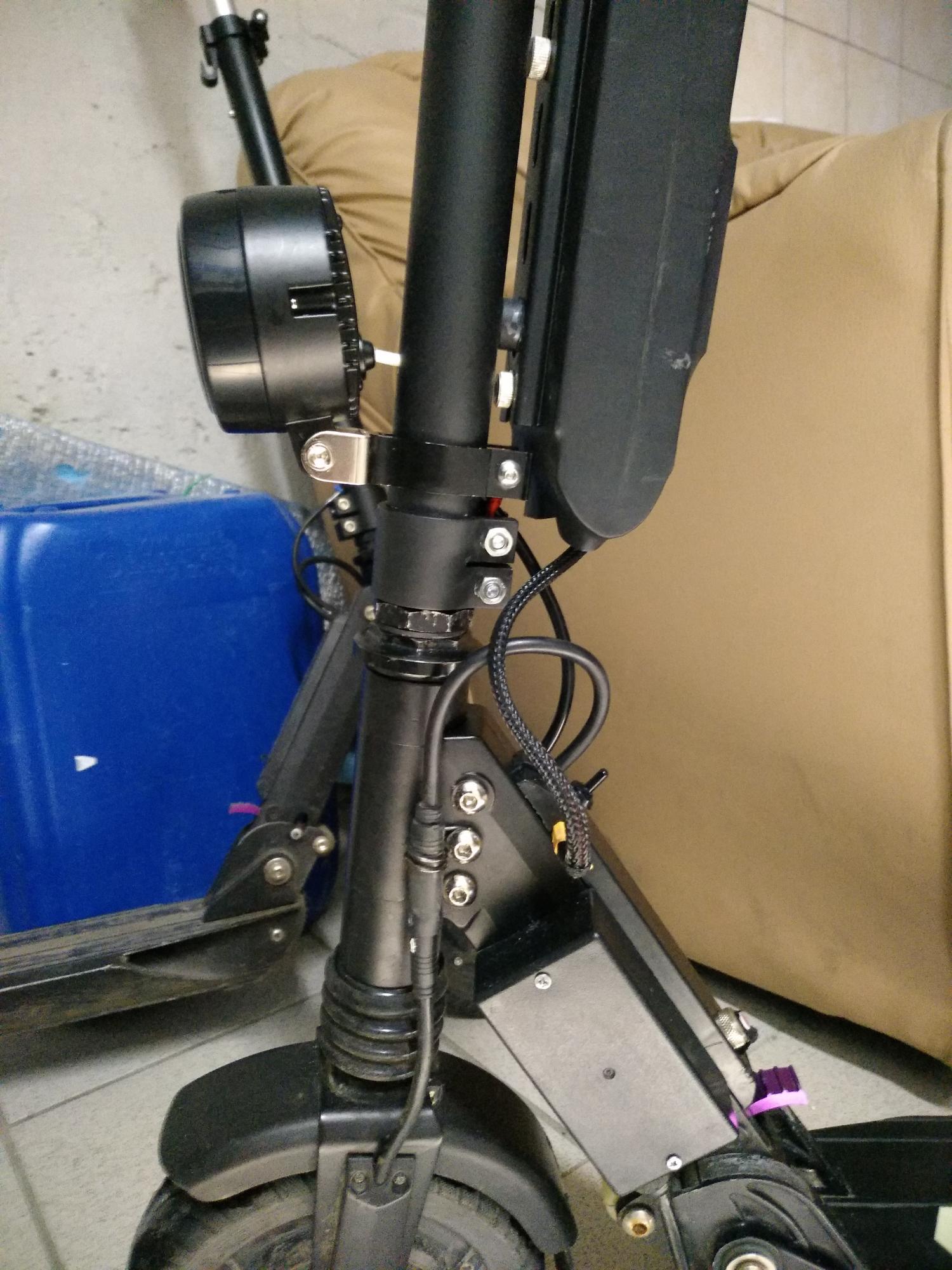

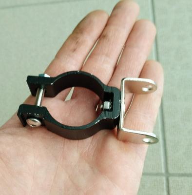

Для крепления фары очень удачно подходит такой же хомут, которым зажимается руль после регулировки высоты. Вместо крючка - гайка.
inetchik
Этот хомут хорош целиком, тогда фару можно повернуть, чтоб не торчала на сложенном самике.

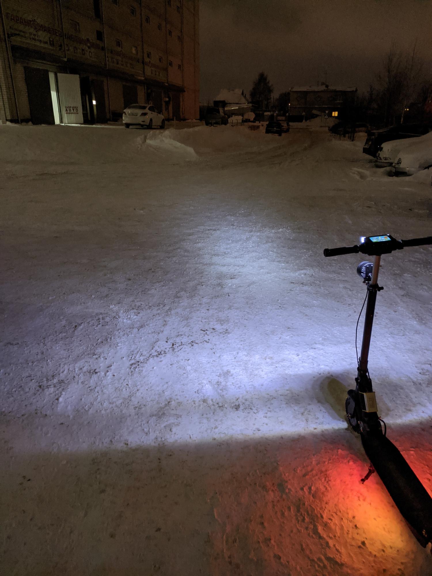

[user]Night Fury[/user], Сфотай по высоте, куда крепить будешь. Ну естественно предварительно осветив дорогу. Говорят этот фонарь пониже надо.
Night Fury
[user]Metamorf[/user], да, верно говорят. Луч очень сплюснут по высоте. Буду ставить прям над нижним хомутом. Даже при этом перед самокатом будет темная зона

Цитата: Night Fury от 25 Янв. 2021 в 13:41А вот на светящееся кольцо китайцы драйвер не распаяли
Не хочу тебя расстраивать, но мне повезло больше, хотя покупал тоже за 600р.

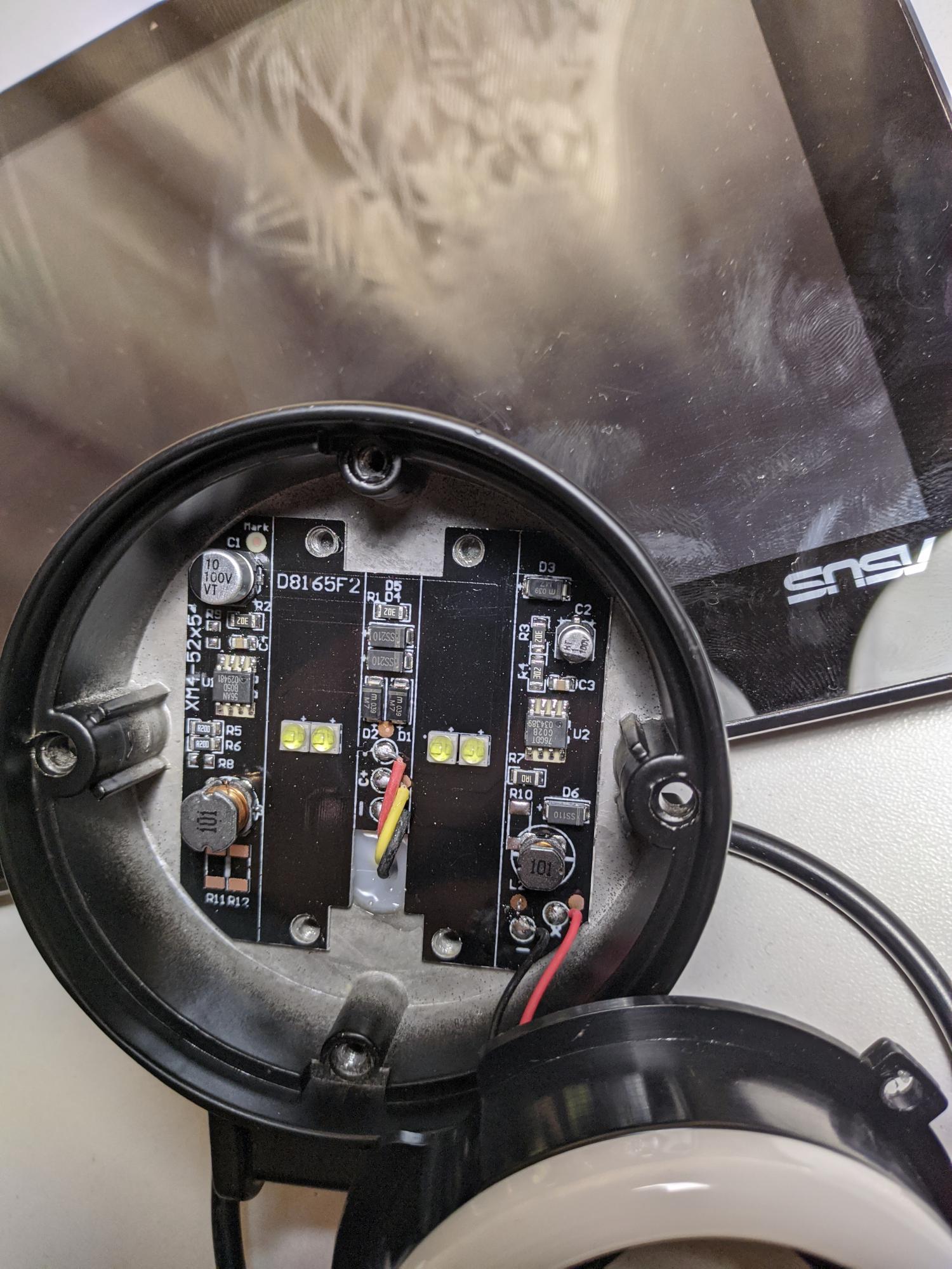

Очень греется, левый нижний дроссель. Хотел менять, но не смог отпаять. T12 не берет, Карл! Он приклеен на что-то хорошее. Видимо надо феном греть, но лень на работу везти и снова разбирать.
Верхний фиксатор руля действительно подходит идеально. Пока поставил туда. Как придумаю, на что прикрепить ниже, буду переделывать. Пока припаял к фаре штекер как у зарядки, втыкаю в гнездо зарядки))) Ну не все сразу, просто захотел завтра прокатиться и все бегом получилось.

Цитата: Metamorf от 26 Янв. 2021 в 18:08Не хочу тебя расстраивать, но мне повезло больше
Класс 👍 А заявлено так же 12-24В?
Паяется там тяжеловато - плата на алюминиевой подложке. Кстати под ней надо глянуть термопасту.
А я все-таки сделал это! Повесил фару и подключил. Открутил руль и понес туда, где есть паяльник. По ходу дела додумывал схему подключания. Чтоб поберечь транзистор, который подает питание на дисплей, решил брать плюс прямо с приходящего красного провода. И тут я понял, что мне понадобится уже 2 ключа. Один будет подтягивать на землю это колечко при включении самоката. Ну а второй управляет фарой. Из деталей - 80-амперный мосфет от bms, 20 сантиметров провода мгтф и всё😀
Ну еще тонкая термоусадка. Удалил с платы транзистор фары вместе с резистором 10к. И сделал перекидку оттуда на затвор мосфета. А для габаритного огня использовал ключ пищалки. У меня ее нет. Перерезал дорожку к контроллеру и проводком соединил базовый резистор с +5 вольт. Мосфет закрепил пайкой на плате, собрал руль и понес к самокату. Думаю - заработает или бахнет? Сегодня уже точно не буду решать проблемы. Заработало. Кольцо светит при включении самоката. Фара - врубается кнопкой.
Потом аппаратом поприличнее сфотаю

Цитата: Night Fury от 26 Янв. 2021 в 21:55Повесил фару
У тебя второй хомут был... так не честно)))  А мне пришлось разворачивать верхний хомут и вешать фару выше. Больше ничего подходящего для крепления не нашел((
Блин у вас снега нет. Вечером поеду пофотаю, как у нас,  что у меня получилось и как светит.

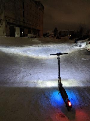

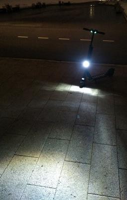

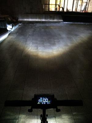

Вот сфотал с родной фарой, потом с двумя.
Вот с последннй фотки, как прямо ехать по такой дороге?

Цитата: Metamorf от 27 Янв. 2021 в 15:57Вот с последннй фотки, как прямо ехать по такой дороге?
У нас тоже снег там где его ее убирали регулярно. Утром сегодня занесло меня на парковую тропу. Утоптана, прикатана. Метров 50 вроде едешь, а потом проваливается на полколеса и застревает. Катить рядом с собой тоже неудобно. Скачет на неровностях. Я аж согрелся, пока этот километр преодолевал.

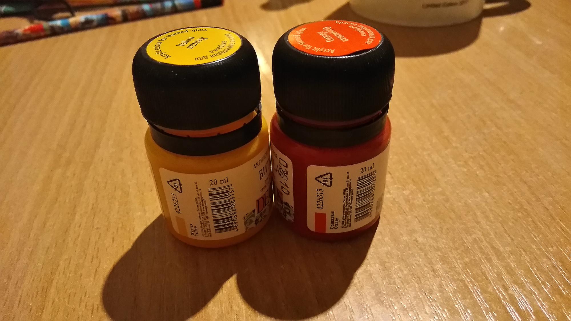

А где надыбать эту edge-подсветку с телемониторов, в мастернях по ремонту или на алике ?
Переделать в теплый тон светофильтры светиков я сумею, есть положительный опыт, вот такими красками:
