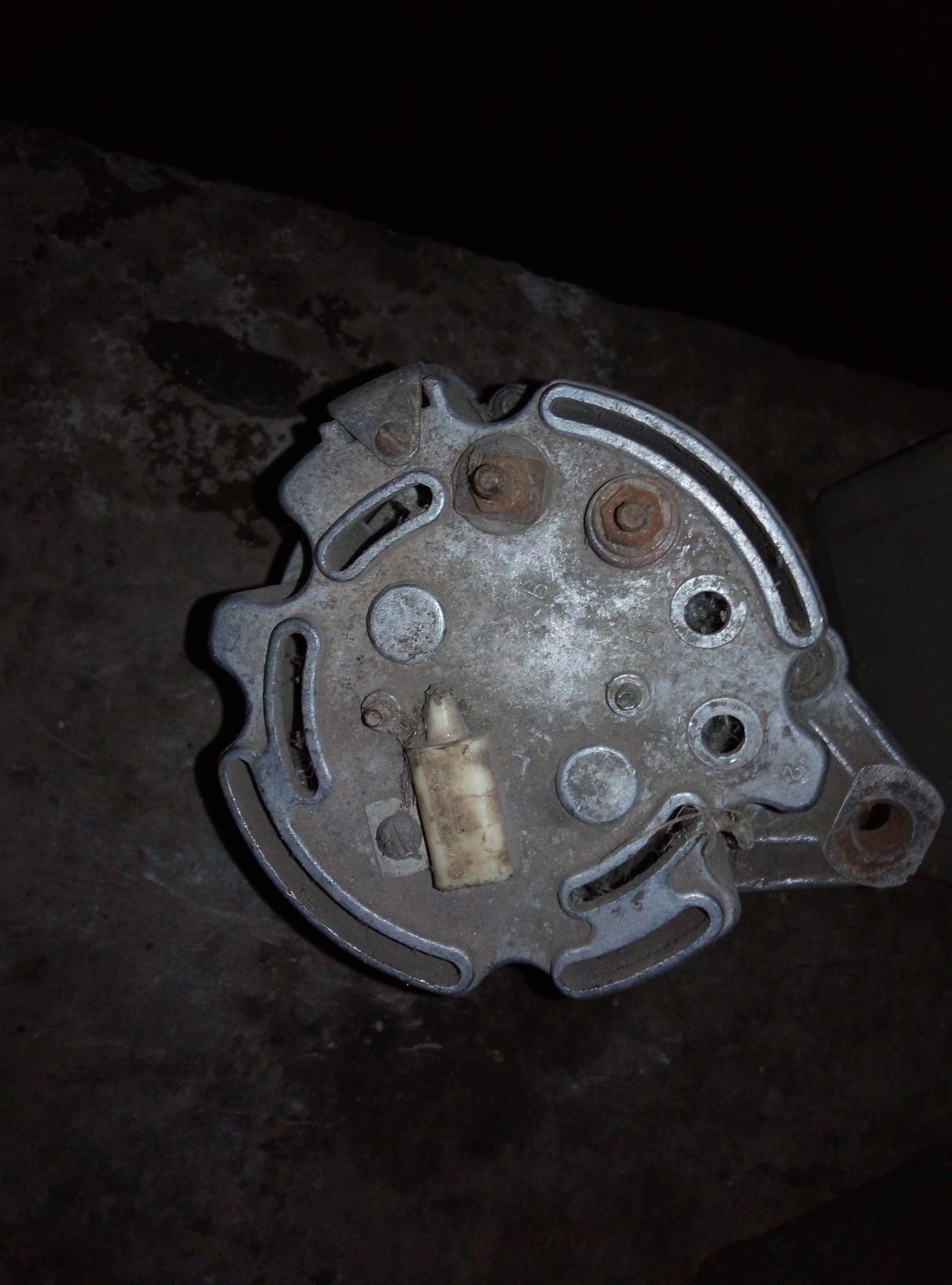

Dmit_Electro
Хелп народ!!!!! Есть такой генератор от авто и из него выходят только два провода( в данном случае 2 болта). Вопрос это плюс и минус или что то другое
Цитата: Dmit_Electro от 16 Март 2020 в 18:21
[img2 thumb=./images
Ищите марку генератора и по ней в Яндекс.
