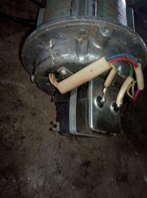

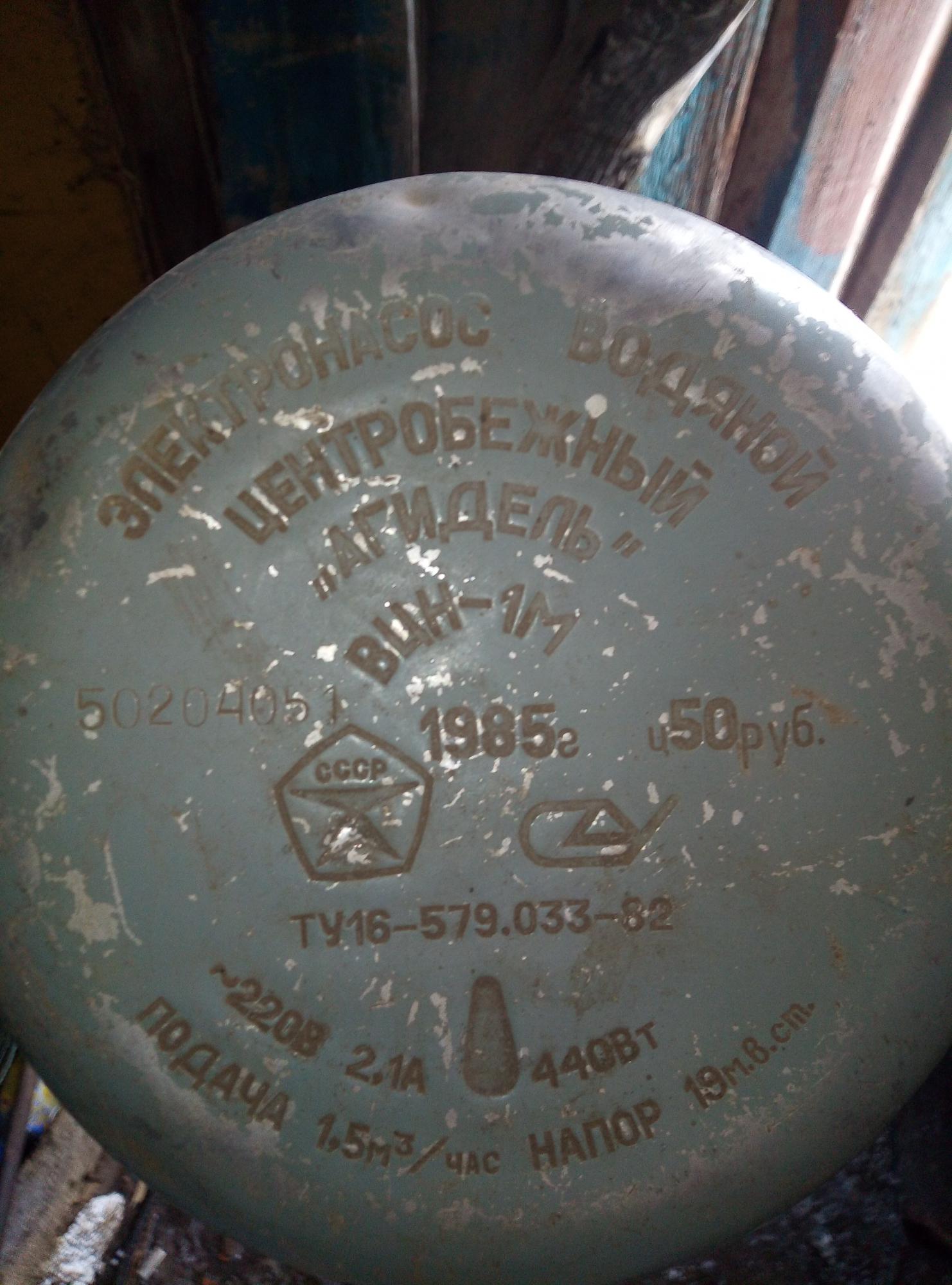

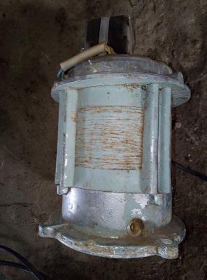

Dmit_Electro
Пока искал в гараже электро мотор от охлаждения наткнулся на такой движок. Думал его попробовать но там маленький вал(
Лодочник_А
это насос для воды.Наждак сделайте.
Dmit_Electro
Наждак у меня есть. Вопрос а почему бы его не использовать на электро транспорте? По размерам он не маленький.
Если однофазно с конденсатором - малый стартовый момент. Если трёхфазно - контроллер дорогой. И опять всё на 220/380 переменки. :pardon: Смысл?
Dmit_Electro
Ладненько, буду искать мотор от охлаждения на 12 вольт  :hello:

Лодочник_А
С насоса движок не пойдёт,это асинхронник 3х тысячник,косилку делайте наждак не хотите.Или берите автогенератор и переделывайте,халабуда с дрелью не выход,тратиться так и так придётся или забить,у коллекторных советских автогенераторов крутящий нормальный так.
