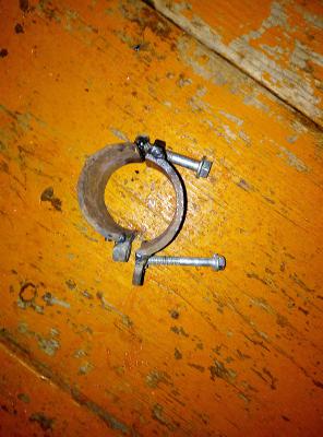

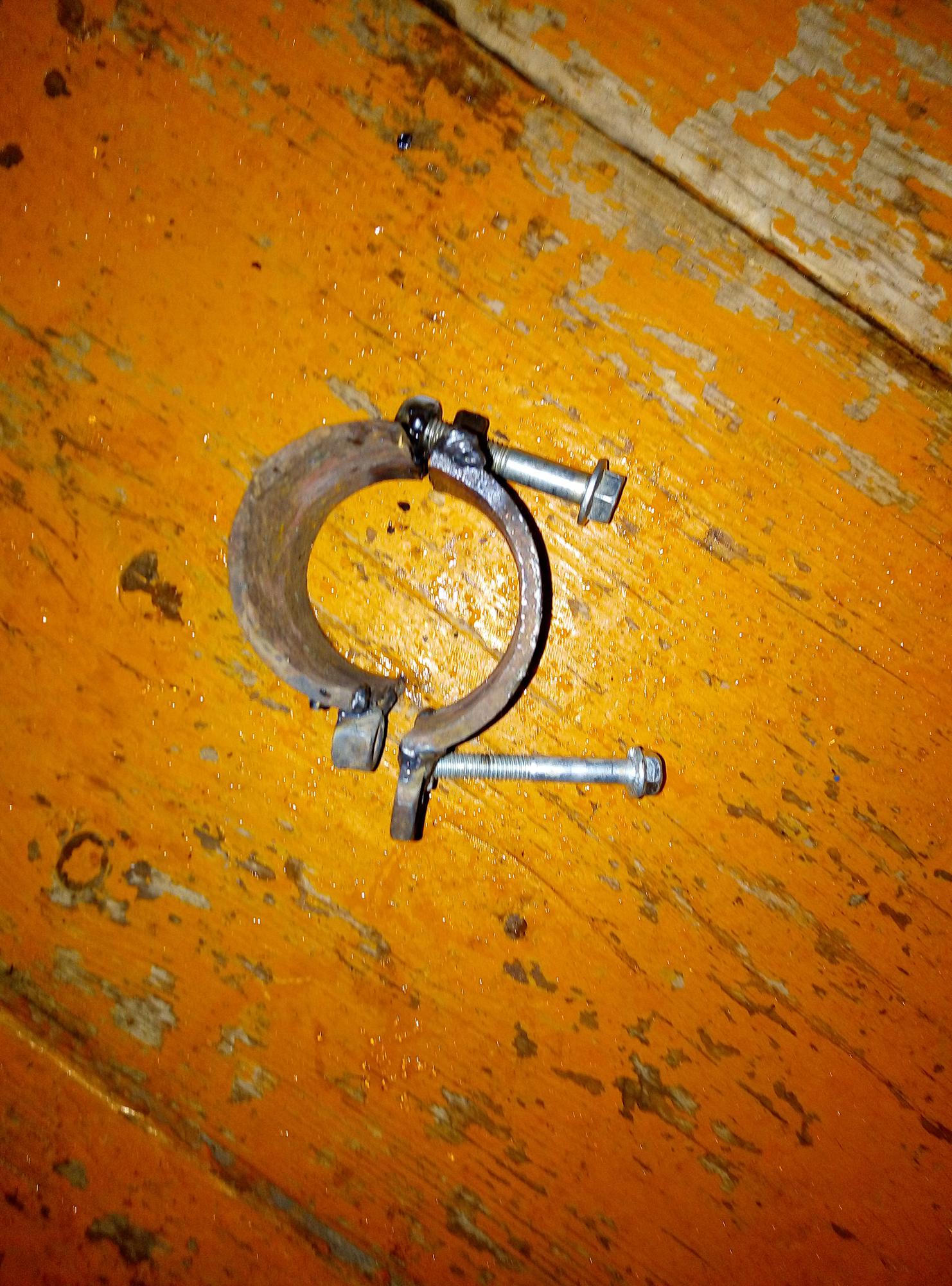

Пропал чуть чуть) да и в принципе сегодня ничего не сделал, занят был, но отметиться надо))) а ну еще сделал черновой вариант хамута, и вот хочу спросить пойдёт ли он?)
Пойдёт , очень мощно !  :exactly: Можно прокладку из тонкого картона , будет ещё крепче держать .

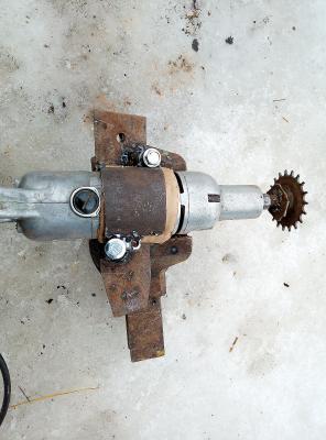

Представляю вам версию крепления для дрели v.1 с прокладкой из картона и почти плоским основанием. Можно будет такое использовать?))
Цитата: Dmit_Electro от 14 Март 2020 в 11:46
[img2 thumb=./images
Можно. Лучше бы конечно пару хомутов разнести максимально по длине - один у патрона, второй у рукоятки. Тогда хомуты можно было бы в 2-3 раза легче/меньше использовать, что удобнее.

А так не подойдёт))? Это я просто положил к примеру. т.к основная нагрузка приходится на старт из за этого дрель начнет тянуть назад и что бы не оторвало ее можно сделать такой упор у патрона. А то что легче сделать можно было это да, но тк это всего лишь доя того что бы понять надо это мне или нет, думаю подойдет. И в принципе можно по мере эксплуатации выявлять не дочеты и их исправлять)
Пойдёт. Но лучше - 2 с максимальным расстоянием.

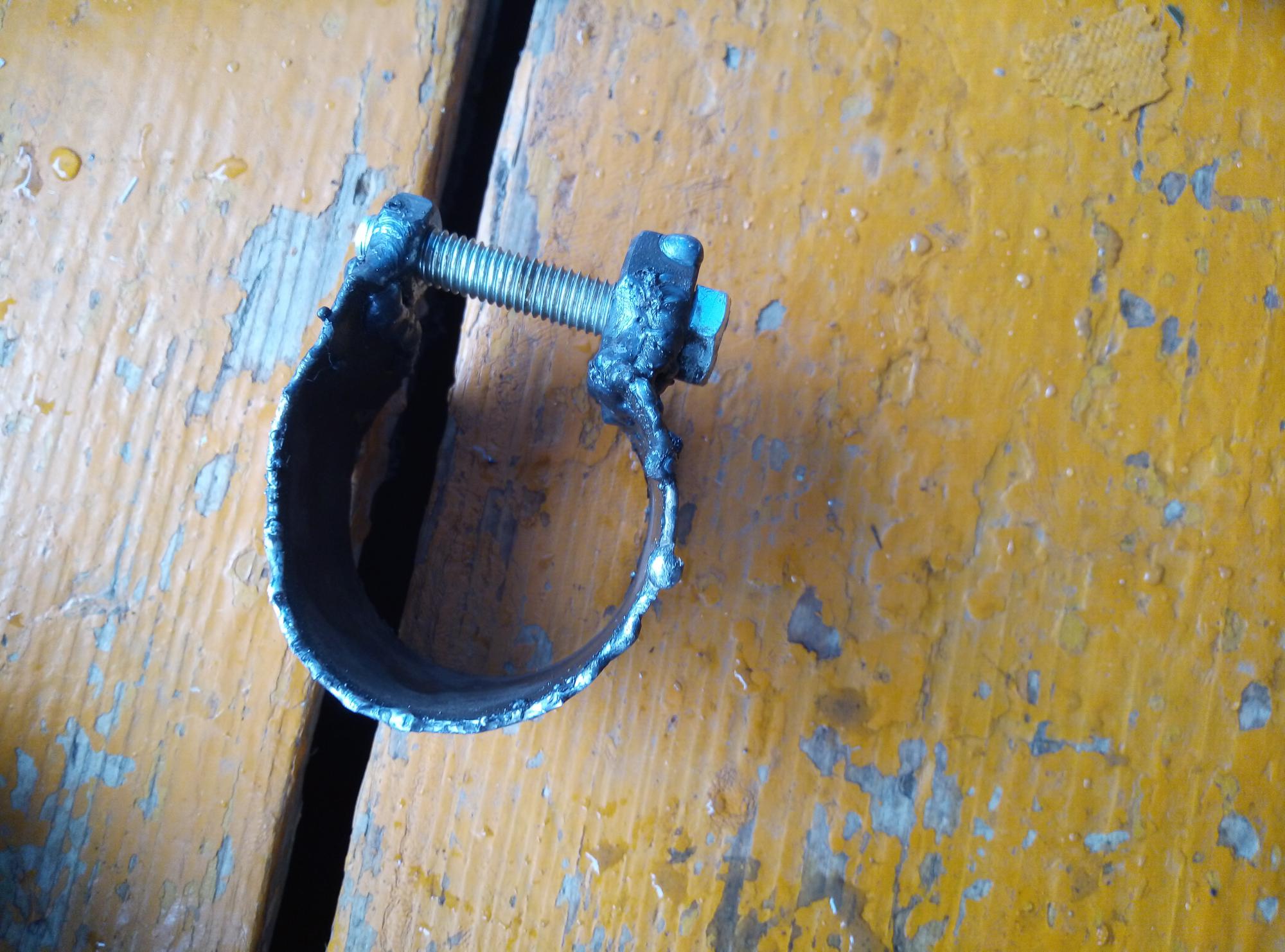

Сделал такое легкое крепление к патрону
Цитата: Dmit_Electro от 14 Март 2020 в 13:33
Дрелевелосипеда больше нет у Linkov1959 (( :-(
Это не повод терять опыт дрелепеда. А за одно и повод задуматься, что стандартный набор "чем-то лучше". :) Хотя попробовать конечно стоит.

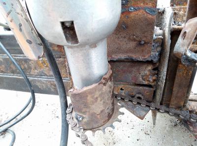

[user]edw123[/user],  нужно было вас послушать и не делать на 2 цепи(. Конструкция слишком хлипкая, и не надёжная завтра буду на 1 цепь делать. И снова тот же вопрос))) Потянет ли??) 650 оборотов напрямую получается
