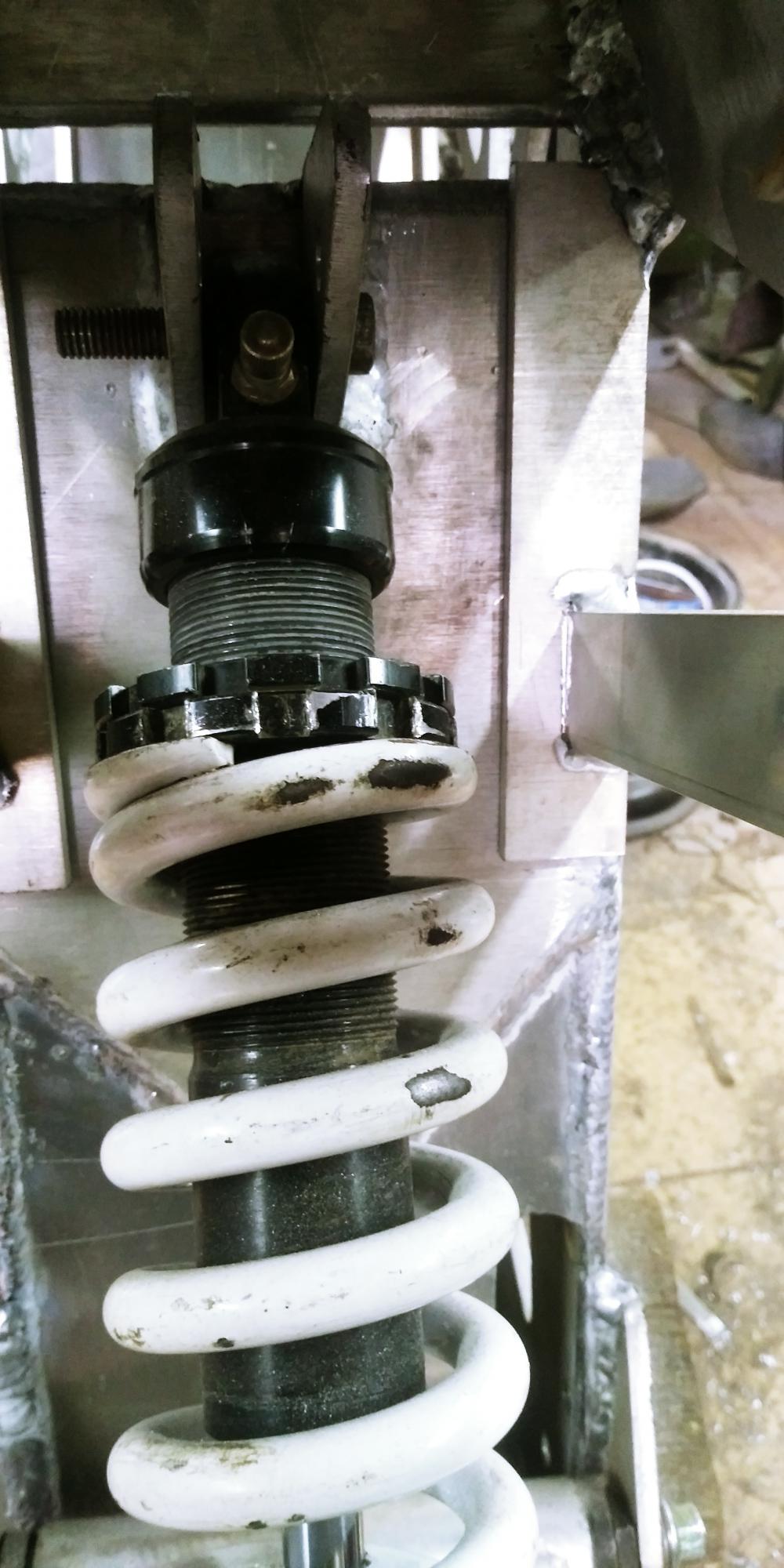

А угол наклона заднего амортизатора норм? Мне кажется что будет с таким углом работать не должным образом, во первых очень плюшево, во вторых если поднять зад то заднее колесо будет опускаться вниз, точнее не опускаться вниз, а долбить вниз до конца разжатия аморта, попробуйте просто съехать на нем с бордюра и поймете о чем я.
stels
Угол установки можно будет проверить только на кроссовой трассе.
Цитата: MadX от 08 Апр. 2020 в 13:52поднять зад то заднее колесо будет опускаться вниз, точнее не опускаться вниз, а долбить вниз до конца разжатия аморта
Если взять мертвый аморт или китайское гуано с ирбиса, так и будет.
На всех мотоциклах ход подвески ограничен ходом амортизатора.
SkeptiK
Цитата: MadX от 08 Апр. 2020 в 13:52Мне кажется что будет с таким углом работать не должным образом, во первых очень плюшево, во вторых если поднять зад то заднее колесо будет опускаться вниз, точнее не опускаться вниз, а долбить вниз до конца разжатия аморта
А можно сделать как то иначе?
stels
А зачем?
При таких настройках пружины, когда я сажусь (93кг) рама в месте крепления оси маятника проседает на 4см. Ход штока амортизатора при этом около сантиметра.
Полный ход амортизатора до отбойника 65мм.
Теоритически полный ход подвески 250мм.
MadX
Цитата: SkeptiK от 08 Апр. 2020 в 14:55А можно сделать как то иначе?
Можно сделать, привести аморт к максимально вертикальному положению, что бы он работал только на сжатие расжатие, а сейчас он еще и сильно наклоняется в горизонтальную сторону при сжатии что не дает пружине поглощать энергию полностью. Ну и ход подвески по вертикали уменьшается потому что аморт сжимается под большим углом. Ну или это так только чисто мое воображение в голове смоделировало работу аморта под данным углом.

Тоесть ход аморта 65мм а сег 40мм, остается 25 мм! а сег должен быть 20 процентов, то есть у вас сег должен быть 13 мм а не 40! Или это только для великов работает? Или 4см это не сег? Измерьте сэг что бы было понятнее.
stels
Цитата: MadX от 08 Апр. 2020 в 17:03Можно сделать, привести аморт к максимально вертикальному положению,
Можно. Но зачем портить подвеску?
Цитата: MadX от 08 Апр. 2020 в 17:03Тоесть ход аморта 65мм а сег 40мм, остается 25 мм! а сег должен быть 20 процентов, то есть у вас сег должен быть 13 мм а не 40! Или это только для великов работает? Или 4см это не сег? Измерьте сэг что бы было понятнее.
Прежде чем писать умные слова надо почитать теорию расчета геометрии подвески. Ну или хотя бы что я выше написал простыми словами:
Цитата: stels от 08 Апр. 2020 в 15:18рама в месте крепления оси маятника проседает на 4см. Ход штока амортизатора при этом около сантиметра.
У Вас в голове такая каша, что просто жуть.
Попробую объяснить проще:
1. Угол наклона амортизатора влияет на жесткость и ход подвески. Чем больше он завален тем мягче и больше ход подвески.
2. Углом амортизатора достигается линейная прогрессия (не так как рычажной подвеской, у которой геометрическая прогрессия)
Когда маятник идет вверх, угол между маятником и продольный осью амортизатора уменьшается.
3. Амортизатор ВСЕГДА работает на сжатие и растяжение.
4. Внимательно перечитай что я написал выше.
При ходе подвески под загрузкой 93кг. Ход штока амортизатора 10мм. Полный ход амортизатора до отбойника 65мм.
При этом рычажность 1х4. То есть при ходе подвески 40мм. ход амортизатора 10мм.
5. Если подвеска бьет при полном "отбое" амортизатора, значит он неисправен.
