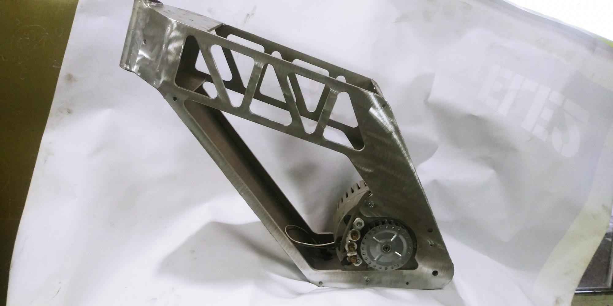

Цитата: Лодочник_А от 03 Март 2020 в 16:29Не думаю,он прекрасно варится, не подвержен главное коррозии в отличии от Д16
Вот видите. Выводы у нас с Вами общие однако.
Впрочем я тоже лишний миллиметр толщины заложил на пластичность.

Цитата: SkeptiK от 03 Март 2020 в 21:33Во первых потому что твоя рама не выдерживает никакой критики с позиции горячо любимого тобой научного подхода.
обкадка все косяки выявит, теоретезировать сидеть это совсем уже не научный подход )
на данном этапе можно сказать разве что не быстросьемнная батарейка будет минусом )
разве что она вверх будет както хитро выдергиваться )

Цитата: stels от 03 Март 2020 в 21:48
Батарея будет съемная.
бока перфорированные распирать будет-шпилька нужна.
stels
Цитата: stels от 02 Март 2020 в 17:06Дам еще намек.
Конструкционная жесткость этой рамы будет обеспечиваться еще одним элементом.
Лодочник_А
Крышку одеть сверху с отбортовкой,будет заметно жёстче ,коробчатая связь получится.
stels
Угадал :)

Конструктивную критику принимаю. Свою позицию готов аргументированно объяснить.
На данном этапе уже вижу что можно улучшить. Собственно для этого и затевалась первая сборка.
Завтра обещают выдать с резки второй вариант рамы под легкий конфиг велонавески и педали. Может за выходные ее смогу скидать в кучу.

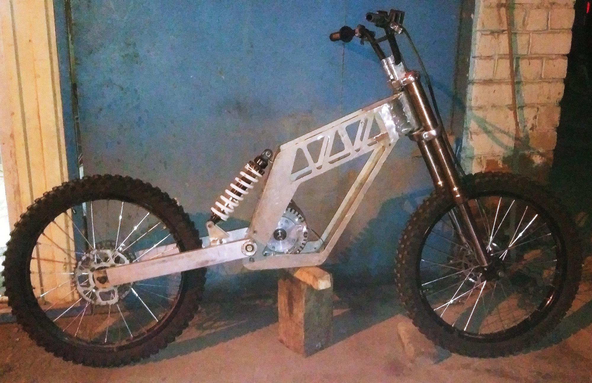

Нарисовал маятник. Материал АД31т.
Пока усилители не вваривал.
Думаю над сиденьем, от китаезы пристроить или свое сделать.

Цитата: stels от 05 Март 2020 в 20:01
если б маятник выходил с оси мотора, либо мотор крепился именно на маятник это помогло бы избежать не нужного геморра с натяжителями цепи/ремня и возможно дало бы шанс вообще исключить эти натяжители за ненадобностью на электро ) а так они будут каким то рудиментом чтоли ))
drossel
[user]7ambrion[/user],  У меня мотор на маятнике это полумера, часть неподрессоренной массы остается. Нужно совмещать ось мотора и маятника или по классике в раму, как у [user]stels[/user],
Stanislavchik
В идеале совмещать оси: https://electrotransport.ru/index.php?msg=1820843
Сильный наклон рамы будет мешать извлечению батки. В версии при более умеренном наклоне вылезает впритык.

#53
Рама задумывалась как универсальная, сталобыть ни какого совмещения осей невозможно в принципе.
Более того, рама родилась в проекте до появления этого мотора у меня. Перерабатывать не стал специально, чтобы посмотреть как интегрируется то для чего не предусмтрено место было.
Прикинул сидение от пита. Удобно но.... как то не то, дизайн рамы теряется.
Да рама кажется миниатьюрной на фото, чего и добивался. Колеса перед и зад 21-е.
