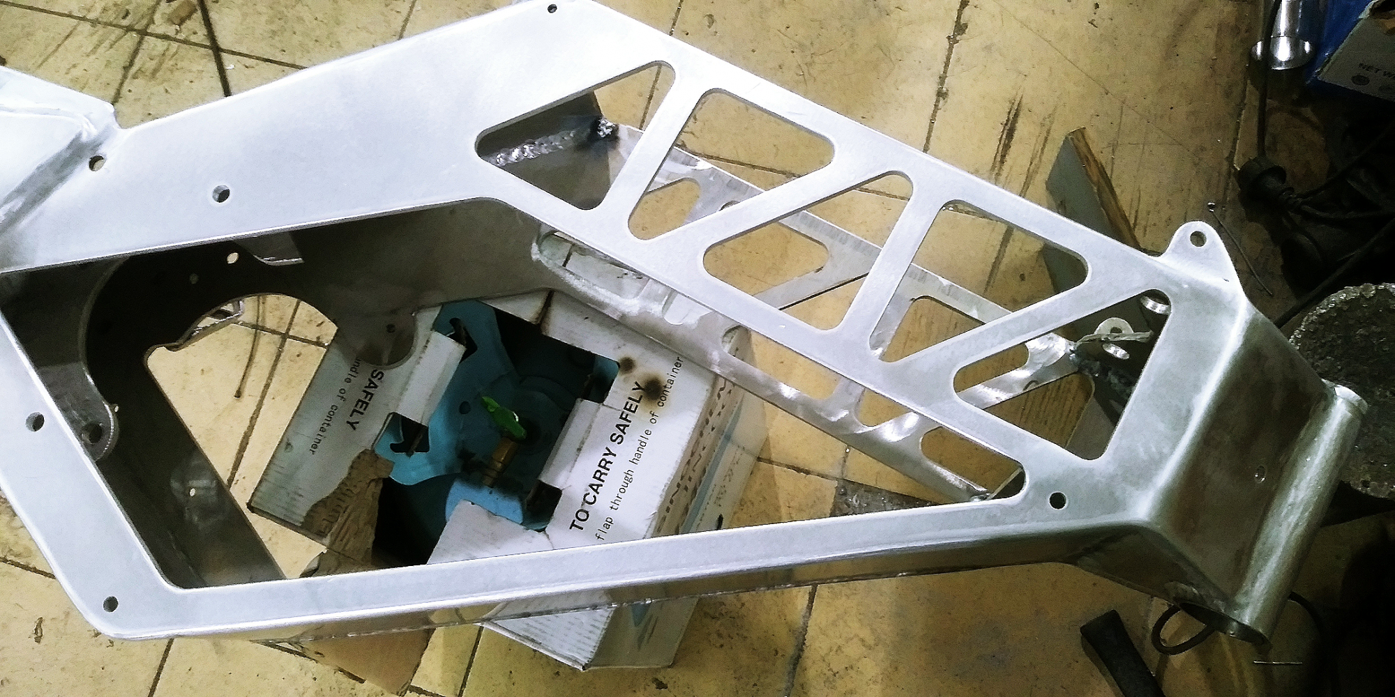

Итак рама проварена снаружи и внутри, подготовлена под сборку. Швы внешние как и собирался зачистил.
Раму полностью отшлифовал. Пока не решил буду ли красить или нет.

Ладно ушли от темы. У меня в принципе готов проект под производство алюминиевых рам. На эту они непохожи. Ширина 120мм внешняя. Под навеску от питбайка. Если пихать мид в раму, то есть место под педали или редуктор. Внутренняя емкость под батарею позволяет вместить 20 пакетов lg60 и контроллер шириной до 110мм. Через неделю ориентировочно отдам на резку и к середине сентября планирую первую собрать. Как только соберу заведу отдельную тему.

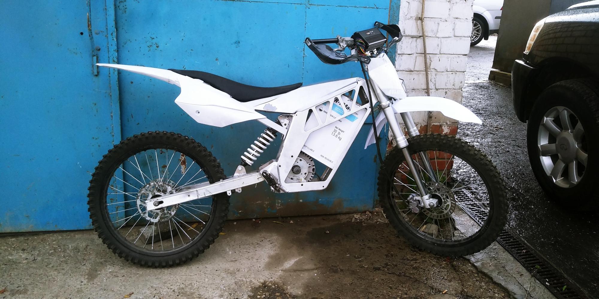

Итак проект вышел на этап сборки.
На сегодня основные характеристики следующие:
Колесная база 1320мм
Высота по седлу 910мм
Дорожный просвет 380мм
Колеса перед зад 21х21
Мотор Motenergi 5кВт номинал 17 пик.
Батарея 19 пакетов lg60
Контроллер так закрепил не потому, что места под сиденьем нет. Это самое чистое и обдуваемое место на мотоцикле. Потом может и уберу.
Да к мотику будет еще вариант сиденья под эндурокросс с триальными элементами (стадионная гонка)

Вилка топовая питовская volt v-one 810 с регулировками.
Ведущая звезда пока 11т. Ведомую 80 планирую.
Характеристики мотора гдето в теме давал.
Бокс имеет внутреннюю ширину 150мм. Можно и шире. Есть у меня еще одна разработка рамы так она шириной 220мм и под уже мотонавеску. И 40 штук lg60.

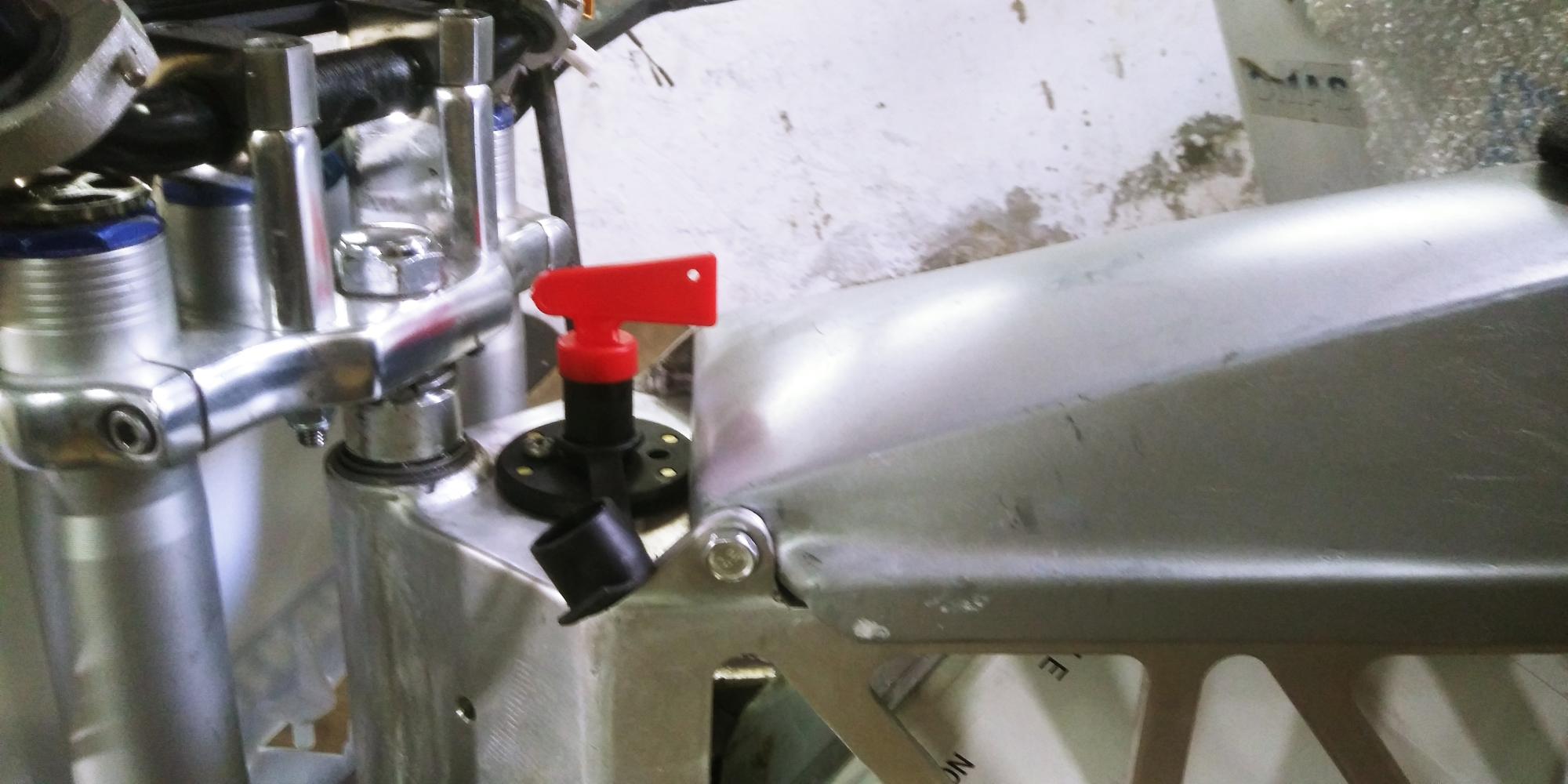

Поставил "Ключ зажигания"
Герметичный выключатель массы со съемным флажком. Хз на сколько он но силовые клемы медь с резьбой М12.
