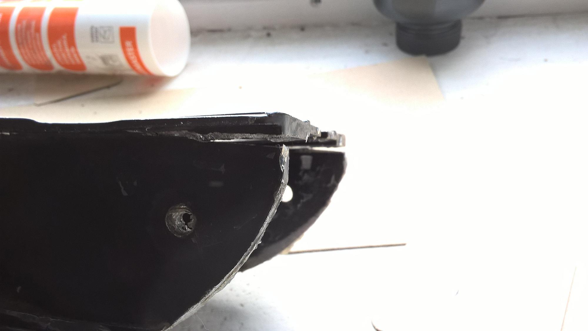

Цитата: Руслан 80 от 28 Дек. 2020 в 22:21и к каким последствия это привело
Вот к таким приводит даже 13S...
