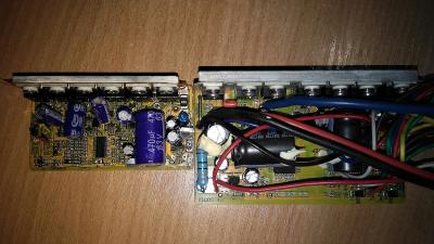

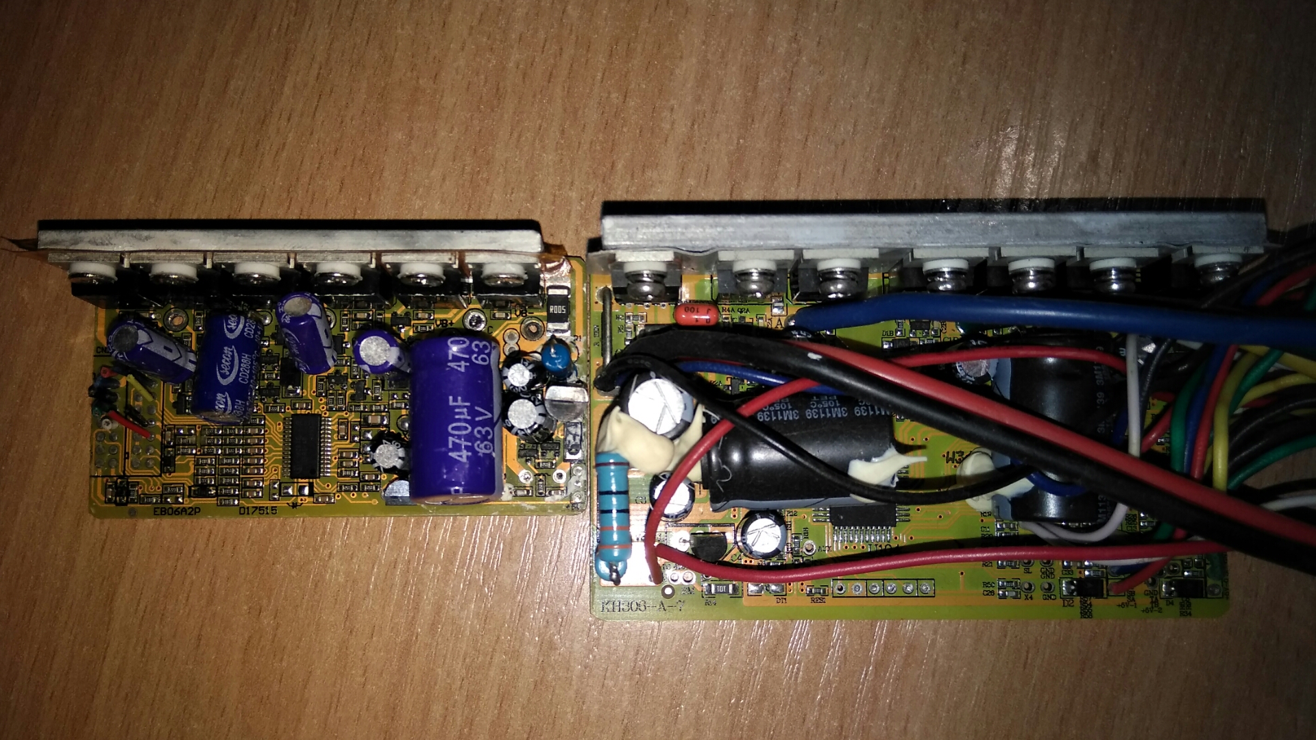

Metamorf
#120
Я тут подумал, чисто теоретически, можно отдельно мосфеты запитать. Т.е. все питается от 10S, а из контроллера идет еще один разъем под 5S последовательно. Туды втыкается либо перемычка, либо аккум.
А вообще мне хватает 13S. 40 в час и то не везде поедешь, нет таких дорог для 8". Только разогнался, уже тормозить надо...
ssilk
Да в общем то так оно и есть... В стандартном контроллере силовая часть напрямую питается, а цифровая от понижайки... Достаточно на понижайку подать меньшее напряжение. причем можно прямо с балансирного провода.  А на силовую, по возможностям фетов. Единственное - емкость перепаять на более высоковольтную.
