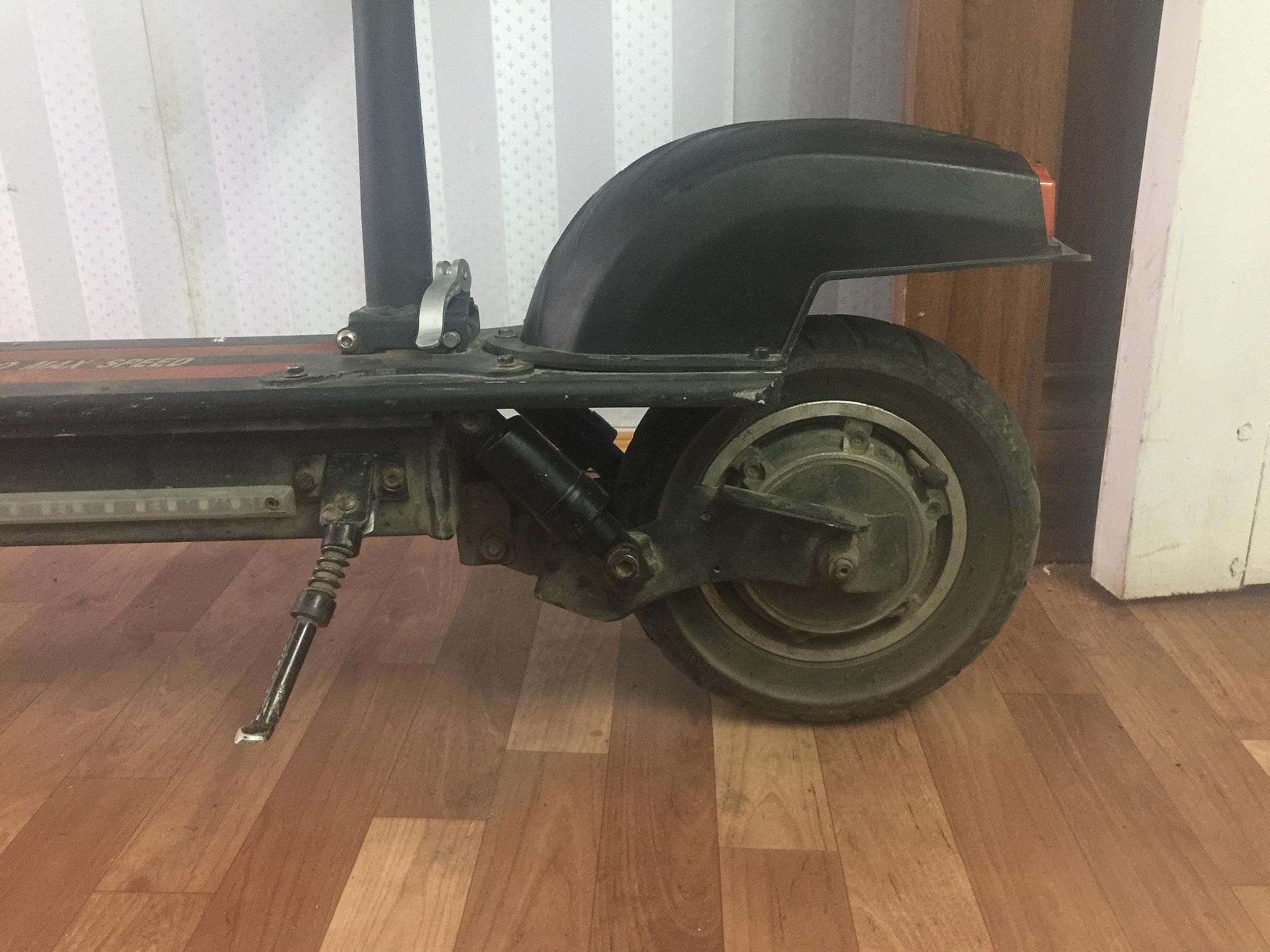

Velocaraptor
Цитата: ssilk от 26 Дек. 2020 в 13:46Сделать можно. И, даже, ездить будет... Недолго. 30-32 км/ч предел для конструктива, дальше он начинает рассыпаться.
Угу. У меня на куге М2,  на котором на минуточку присутствует подвеска пружинная, посля модернизации за киловатт и скростей свыше 40кмч начало рвать металл деки и буквально выворачивать уши крепления амортизаторов так что потом кувалдой выпрямлял. Пока не усилил деку профилем. А s-серию порвет/поломает к чертям сразу, так что потом райдеру в сачетаной травме лежать.

ну а как же тогда Kugoo MaxSpeed с точно такой же рамой как и у М2 ездит под 60км.ч(с горок) и 45 на прямых и не сыпется? ведь разница по сути между ними помимо мощности мотора и контролера только в диаметре колес,и то что на максе пневма везде,а на М2 только спереди,неужели это(диаметр колес,пневма везде) прям такую большую роль в выносливости играет? если в целом рама одна и таже  :-)

Это вопрос времени. У меня начал сыпаться после 1500км стоя, которые убили деку в месте крепления гуся. Сидя я потом еще тысячу накотал почти. Ну и замена задней подвески на нормальные рычаги моментально ушатало крепление ушей - рычаг стал длиннее и угол изменился.
Ну а на максспиде думаю пара прыжков по мостикам на Английской набережной с гарантией убьют даже подвеску нормального авто, надо только чуть подразогнаться. :)  Задняя подвеска у него вислобрюхая, я с такой постоянно цеплял бордюры, чуть рычаги не оторвал, плюнул, поднял обратно.

ну по пробегу у меня на максе сейчас почти 3000км,дека в районе крепления гуся да тоже треснула немного,но я там усилил пластиной стальной,люфта сейчас там нет,подвеска задняя у сея сейчас почти в полтора раза выше стоковой,поставил аморты от М4 Про а они оказались чуть длиннее,это хватило чтоб прилично клиренс поднять,сейчас ничего не цепляет.Ну а насчет набережной,незнаю что у вас там за колдобины,но я все таки держу в уме что самокат это не мотоцикл,и топлю на все деньги только где нормальный асвальт,ну или кочек не так много или они не сильно большие  :-)
вот как то так сейчас
