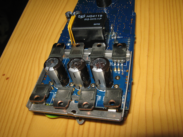

 Инв. коляска не реагирует ни на что, кроме вкл. и сигнал.   Контроллер видимых повреждений не имеет. Но клиент тыкал в плату отверткой, не знаю что он там перемыкал и зачем...  Переставал работать подъемник, он и перемыкал на плате чего-то. Непомогло, но что-то искрануло, с его слов. Ну это предыстория....

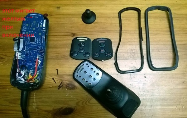

   Джойстик кнопкой включения, видимо, включается. Так-как начинает реагировать на кнопку "сигнал" (эдакая с нарисованой дудкой). При нажатии кнопки включения, моргает один раз желтый левый в коротком ряду  светодиодов. Всё! Больше модуль никак себя не проявляет!
Названия на коляске нет. На коробке джойстика: PG Drives    D50572. 03  AE08041492 и на бумажке: Patent NO.s   UK: 2 381 675 B        2 390 943 B            US: 6, 593, 711, B2
    Фотки выложу позже. Как снять плату из этой металлической "галоши"? Фото не моё, но плата такая-же. Только у меня вариант: 6 кнопок.

левый светодиод левый в нижнем ряду мыргает коротко один мырг, через одно нажатие кнопки включения. То есть понять, когда джойстк (модуль) включен, а когда выключен можно только нажав кнопку "гудок". Когда выключен - не гудит.

Литы сменил на новые. Не помогло. Всё так-же.
Пробитых транзисторов (силовых) нет.
Реле, HG4119, не щёлкает при воздействии на джойстик. Следовательно не запитываются силовые транзисторы.
Нет ли там блокировки какой "секретной"? Мож каку кнопочку подержать?
  Транзистор, управляющий релюхой sot23 надпись на нем XNA  7k. Что за транзистор? По XNA ничего не нашел. По 7k нашлось 2N7002K
N-Channel Enhancement Mode Field Effect Transistor  http://www.s-manuals.com/pdf/datasheet/2/n/2n7002k_fairchild.pdf   Это он, или нет?

Джойстик MAID
Мож и до меня кто-то отключал джойстик? И терь калибровку джойстика провести?
стопыч
Калибровку джойстика провел. Всё, как в мануале. Только в конце калибровки должен весь ряд светодиодов заряда батареи засветиться. Не засветились. Уровень заряда вообще не светится, от слова "совсем".

Греется, как черт на сковородке, RL66. Это 93С66?

[user]Piramidon[/user],  спасибо. Ща понаходил на плате битогоооо... Надо разбираться, что это. Стабилитрон, диод, 2 микры под вопросом. Плата ведет себя так-же, т.е. я вродь ничего не добил. Ну я и не коротил нигде. 12в со стабилизатора 78L12A есть. Ща сфоткаю где битые детали.
